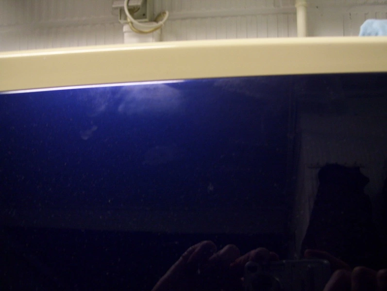

Bedankt voor tips, is daarom dat ik slooponderdeel wou om te testen want vroeger op motorkap eens geprobeerd kras weg te werken met meguiars scratch x en zit sindsdien precies een vette vlek (enkel zichtbaar onder tl lamp maar liever voorkomen dan genezen) en ook daarvoor heb ik eraser gekocht.
Gisteren gezien dat er op de rand schuifdak hier en daar een soort vetvlek zit (ook al gehad op mijn auto bij gebruik turtle ice polish), zowel op kant mothers als mezzo (mezzo wel minder) iemand idee wat dit zou zijn?
Zelf vermoed ik dat ik op de rand product misschien niet genoeg heb doorgewerkt (moeilijker om druk te zetten op randje) en het mogelijk de olien zijn, is ook enkel op rand want middenstuk waar ik beter met wat druk op kon werken is nog altijd zeer mooi. Nochtans nagewerkt met cpro eraser en vooral raar dat dit de eerste week(en) na polish niet zo was (zie ook foto http://i775.photobucket.com/albums/yy37/bondimd/8RESULTAAT_zps0312abbb.jpg), in begin keek ik dagelijks naar behandeld schuifdak omdat het erg blonk maar nu wat minder.
Ga dit weekend er nog eens over gaan daar het leerproces is maar ideeën/hulp/opmerkingen altijd welkom.
FOTO VLEK
Het enige wat ik me kan bedenken is dat hier de lak de polijstmiddelen een soort van opgezogen heeft.
Hiermee doel ik op het sticky paint principe. Deze vlek lijkt namelijk echt ontzettend op hoe de gehele Subaru er uitzag die ik een tijdje terug een full detail gegeven heb.
Je kunt hier teruglezen hoe ik dat aangepakt heb.
Wellicht heeft iemand anders hier een ander idee over, ben ook maar een simpele hobbyist ;)
Dacht/vreesde ik eerst ook maar opmerking gehad dat het misschien kwam van vastnemen en er dit weekend eens over geweest met doek en spray & wipe en lijkt weg dus zal wsl dat geweest zijn (hoe stom het ook klinkt dat ik daar niet eerder aan dacht). Staat gewoon in garage en wsl heeft mijn pa het eens verzet of zo.
