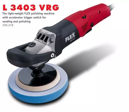

Heeft iemand ervaring met
Zoja en waarom deze keuze dan?
Machine is goed, dat is duidelijk alleen een erg hoog irritant geluid maakt ie. Ook de greep voorop vind ik niet ideaal. Dan liever een AEG.
Ik werk hier al een tweetal jaren mee zonder problemen. Wordt alleen zeer warm bij langdurig gebruik! Voor de rest prima machine!
Prima machine, maar net zoals Dibbuz vind ik het geluid wat hij maakt irritant, er zit een hoog gierende toon in en bij een hele dag werken met deze machine ben je dat wel zat, gehoorbescherming is bij deze machine onmisbaar. Ook de grip vind ik niet ideaal, maar dat is natuurlijk persoonlijk.
Geloof dat Skybump in Lelystad met zo'n machine aan het werk was?
Lang leve de otoplastieken,want daar werd ik niet bijzonder blij van.
ik heb zelf een hele tijd zitten twijfelen deze aan te schaffen..
heb hem toen bij CC gehoord, wat een irritant geluid!
en, ook het feit, dat hij niet LAGER als 1100 rpm kan (standje 1 = 1100 toeren)
deed mij de conclusie trekken, dat het niet de ideale machine voor mij is
bij ELKE polijstmachine moet je gewoon gehoorbescherming (gaan) dragen.
de machine zit op ong een meter van je oren.....
de grip is dezelfde als de vrg flex 3401, werkt prima, niets mis mee.
Ik vind het een hele fijne machine, hij weegt amper 2 kg, maar je hebt wel het gevoel iets in handen te hebben. Bij het opstarten toert de machine mooi op, zakt niet weg in toeren tijdens het gebruik ervan, en de snelheidsregeling zit op een logische en ergonomische plek. Bij levering zit zowel een beugelgreep als een handgreep die zowel links als rechts is te plaatsen.
Het snoer van 4 meter is wat aan de krappe kant, ik heb er dus gelijk een langer snoer aan gezet en onlangs via Nicknameless de bekende Festool-mod uitgevoerd dus het is nu plug en play :-b
Voor wat betreft het geluid: JA! helemaal mee ens dat het hoge gejank behoorlijk irritant is, maar als ik eerlijk ben vind ik dat hetzelfde voor een DAP of menig andere machine. Harold slaat de spijker precies op z'n kop: gehoorbescherming is eigenlijk een standaard uitrusting bij het werken met zulke machines. Bij m'n laatste klus waarbij ik 3 dagen aan het werk ben geweest heb ik de 2e dag geen otoplastieken in gehad. Dat was te merken ook, want die dag zat de fluittoon er 's avonds goed in.
Al met al vind ik de Flex erg fijn in gebruik, en kan ik 'm ook zeker aanbevelen.
Oja, om nog heel even in te gaan op het werken met lagere snelheden. Polishes en compounds van diverse merken (maakt even niet uit of het nou van Meguiar's, Menzerna, 3M of wat dan ook is) adviseren verwerkingsnelheden tussen de 1500 en 2000 tpm. Dit geldt voor de meeste compounds en polishes, sommige polishes wordt een snelheid van 1000 - 1500 tpm aangeraden, bijvoorbeeld de nano's van Menzerna, maar dat even ter zijde.
Mijn inziens is deze snelheid gebasseerd op de juiste verwerking van het product, enigzins gerelateerd aan de hoogte van de temperatuur die wordt bereikt. Een product dat bijvoorbeeld pas begint af te breken bij een snelheid van rond de 1500 tpm doet natuurlijk bijna niks als je het op 800 toeren staat weg te draaien. Waarom zou je anders geen rotary-polish of compound op bijvoorbeeld een DAP kunnen verwerken? Omdat de snelheid en de warmte die de DAP genereert niet toereikend is. Vandaar dat de advies snelheid van deze producten doorgaans dus een stukje hoger ligt.
Let wel, ik beweer hier nu niet dat je absoluut niet kan werken met polishes en compounds op lage toeren, de (ver)werking ervan zal compleet anders liggen dan de eigenlijk bedoelde snelheid :ja

De Flex geeft inderdaad een hoog gierend geluid. Komt door de tandwieloverbrenging en het feit dat bij de Flex het metalen gedeelte niet is omgeven door een kunststof behuizing.
Bij de Festool (en AEG) is de overbrenging beschermd.
Ik zou zeggen, spaar ff door en ga voor de Festool. Menig forumlid is je al voorgegaan en zijn super tevreden over de machine.

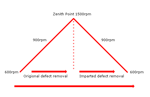

En voor wie wil weten wat die zogenaamde Zenith-methode nou is...
Allereerst betekent Zenith in het nederlands hoogtepunt, dus ik zou het op dit Nederlandse forum lekker over Hoogtepunt-techniek hebben. Klinkt nog steeds super slim en als je het leest, zegt het je nog immer helemaal niets. (Wellicht dat sommigen onder ons er opgewonden van raken.....)
The Zenith Point Technique
It works upon a ‘zenith’ principle as demonstrated below. The rpm of the rotary starts off slow at 600 rpm through to 900rpm and up to a zenith of maybe 1200-1500rpm and then after reaching the zenith point I work back down the scale through 900rpm and finish at 600rpm.
The zenith point (1200-1500rpm+) is the point at which maximum defect removal occurs. At these speeds its fair to say that some defects such as holograms may be imparted so by going back down the scale not only have you removed the original defects but you are now removing any defects imparted by reaching the zenith point. An LSP ready finish can be achieved by all but the harshest polishes. An added bonus is that when using a finer grade polish you are simply adding to the gloss rather than having to remove any defects left by the previous polish.
Indien gewenst, zal ik de moeite nemen om het zo goed mogelijk te vertalen naar het Nederlands. Kon helaas geen Nederlandse verklaring vinden voor deze Hoogtepunt-techniek.
