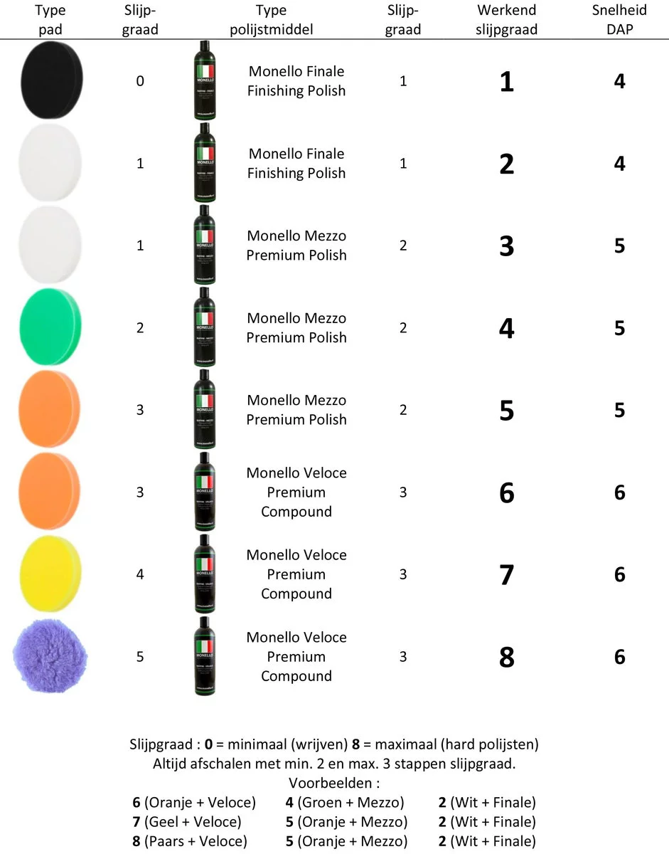

Waar kan ik eigenlijk vinden welke kleur pad ik waarmee waarvoor ik deze gebruik.
Kleur can de pads is per merk verschillend.
Hier een indicatie van Monello Pads met Monello polijstmiddelen
Top deze zocht ik ook van dit merk :)
Heb nu paar producten van dit merk en bevalt mij super
