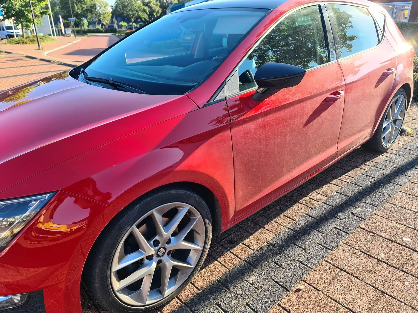

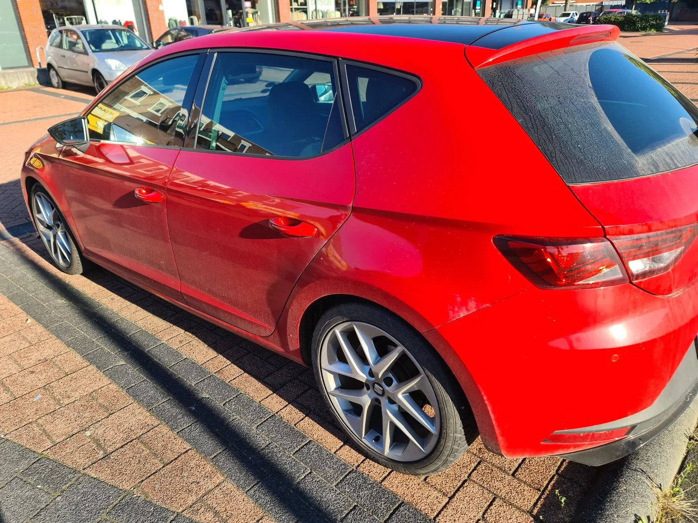

Ik was al een kleine 10 jaar m'n auto's alleen nooit echt op dat professionele niveau als velen hier en de eerste jaren gewoon met 1 emmer in de wasbox ((echter nooooit de wasborstel)). Nu maakt mijn werk het ook wel erg demotiverend om continu te blijven wassen.

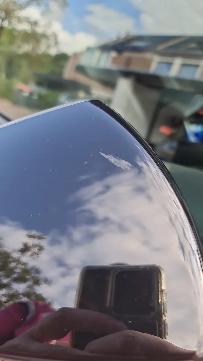

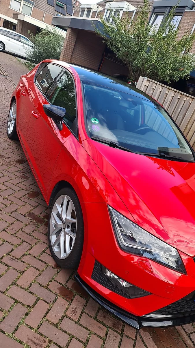

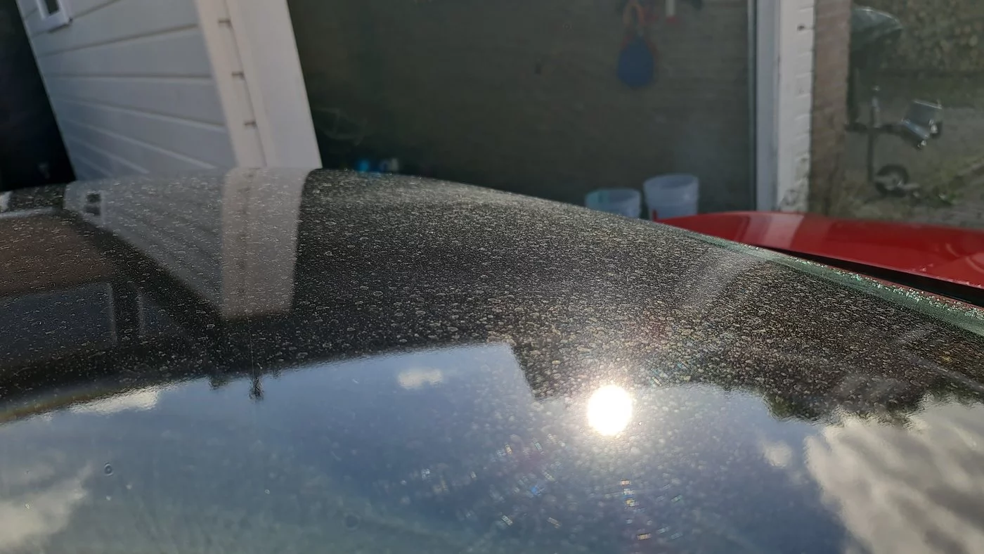

Kleine context (zie bijlagen, zo staat de auto er vandaag bij).
MIjn werk bevind zich tussen de boederijen in en ik moet over een weg naar werk die tevens dient als route voor ingang van de velden van de boeren, nu houden zij de wegen niet schoon en als de auto gewassen is mag ik blij zijn dat hij na 3 dagen niet bezaait met zand zit.
De auto is nu echt ontzettend smerig en door het gruwelijk warme weer ook niet heel lekker om nu uren te zweten om te poetsen.

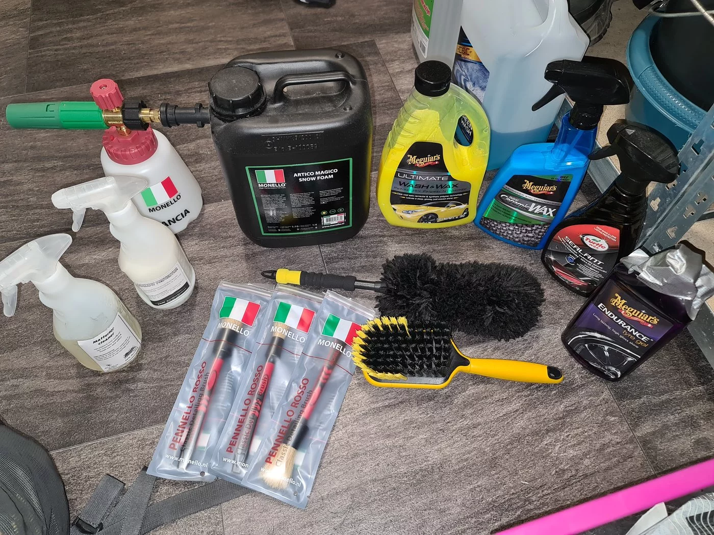

Waar heb ik beschikking over / welke producten gebruik ik?: (zie bijlagen)
  • Ik heb een Kärcher K5 HD en heb speciaal de Monello Arctic Snowfoam gekocht met Monello lans. (Of mijn verhouding is waardeloos of het product werkt niet lekker, ik denk het 1e, want ondanks dat die schuimt als de neten, neemt het bijna geen vuil af).
  • Ik gebruik Meguiars wash&wax als shampoo (voorheen Wash&Shine geloof ik gehad, beide een fijn product vind ik).
  • Meguiars Wash mitt en Meguiars XL microvezel doek. (Werken geweldig moet ik zeggen).
  • Cockpit reiniger, insecten verwijderaar en matterior via SEAT 5F gasten die ook in de detailing zitten, goed spul!
  • Meguiars endurance tire shine met Meguiars applicator pad.
  • Meguiars Borstel en Meguiars wheel brush.
  • Meguiars Hybrid Ceramic Wax (lijkt me beetje contra tegenover de wash&wax maargoed).
  • Dodo Juice kleine microvezel doeken.
  • Paar microvezel doeken en waardeloze mitts die ik gebruik voor interieur afnemen, dorpels afnemen en motorruimte en binnenzijde kofferbak schoonmaak.
  • De Turtle Wax sealant ooit aangeschaft en 1x gebruikt maar bracht alleen maar strepen aan (misschien applicatie verkeerd gedaan?).
  • Verschillende Monello borsteltjes.

nu is mijn vraag, hoe krijg ik dit vieze smerige ding weer blinkend schoon (zonder te polijsten, daar waag ik mij nog niet aan op deze auto). Het grootste nadeel is de pre-wash aangezien ik pas met de HD aan de gang kan bij de wasbox en zij geen foam aanbieden. Is het eventueel aan te raden om de HD thuis te pakken met Monello Artifico en zo de pre-wash te doen? Of toch overgaan op een handpomp en die meenemen?
Ik moet nog een 2e microvezel mitt aanschaffen om zowel boven als onderkant auto te scheiden.
Welke producten zijn goed te gebruiken? ik heb veel meguiars producten maar zweer er niet bij of zo, het is nou eenmaal het enige goede kwaliteit product wat mijn lokale auto materialen zaak verkoopt. Dat en Turtle Wax maar voor beide betaal je een godsvermogen!
Ik hoor graag tips met wat te doen tegen deze "extreem vieze auto" aangezien ik de auto woensdag wil wassen!

Maar op de foto's te zien ziet er uw auto nu niet echt een rampgeval uit....

Hij lijkt op de foto niet smerig maar is hij wel echt. Is stof, zand, modder en al van enkele weken opgebouwd, banden zijn meer zandkleur dan grijs/zwart haha.

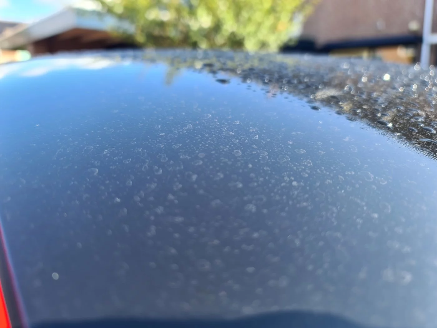

Als ik ga wassen merk ik dat er waterspots achter blijven, heb ze al eens geprobeerd weg te werken met een quick detailer maar dat was vrij lastig, misschien kalk o.i.d. op de auto?

Wat raad je aan om te doen met de meuk die ik nu heb? Zal binnenkort wel eens shoppen voor nieuwigheid maar auto moet weer schoon worden irriteer me er mateloos aan. En ik heb trouwens de meguiars fles voor de velgen (even de naam vergeten).

- Als ik ga wassen merk ik dat er waterspots achter blijven, heb ze al eens geprobeerd weg te werken met een quick detailer maar dat was vrij lastig, misschien kalk o.i.d. op de auto?
Waterspots ontstaan doordat je dan wast bij te warme temperaturen en/of in de volle zon. Mineralen in het water blijven achter nadat het water is verdampt. Om dit te voorkomen is het dus zaak om de boel niet op te laten drogen, of je nou hard of zacht water hebt.

- Wat raad je aan om te doen met de meuk die ik nu heb?
Wat je nu hebt is niet slecht. Alleen zie ik ze vrijwel allemaal als een onderhoudsproduct. Denk aan een shampoo met toevoeging, wetcoat, etc.
Dit soort producten kan je prima blijven gebruiken, maar een goede basislaag (met daaronder eventueel een glaze om de lak wat op te frissen) geeft je dus een goede basis van bescherming en looks. Deze onderhoudsproducten kan je dan gebruiken om een soort ''offerlaagje'' aan te brengen over de basislaag.

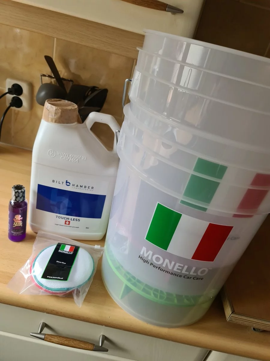

Oke... nogmaals proberen nadat bericht magisch verdween
Spullen vanochtend binnen gekregen, BH Touchless, Dodo Juice shampoo en m'n nieuwe buckets (geweldig trouwens!)

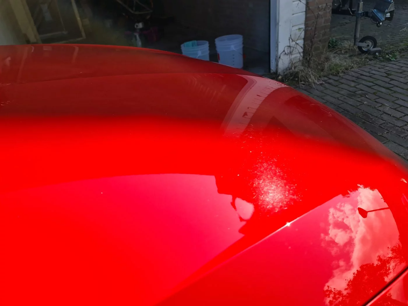

BH volgens de "richtlijn" 520ml op 1L in m'n Monello Lancia 2.0, dit was echter teveel want ik had nog 500ml over dus voortaan maar 260/240ml doen.
BH werkte indd goed zoals vele zeggen, meerendeel van de zooi was er af.
Auto continu nat gehouden met de Kärcher K4 HD (op tuinslang modus als ware haha) zodat de auto niet opdroogt (gaf vorige keer al gezeik).
Na de handwas afgespoten op hoge waterdruk en daarna weer op laagste stand de auto continu nat gehouden terwijl ik bezig was met dorpels, kleine detail dingetjes etc.
Vlak voor het drogen de tuinslang gepakt en deze als laatste "rinse-off" gebruikt voor de auto, lage druk, veel beading en zo ver ik had gelezen de beste manier voor drogen als je thuis wast.

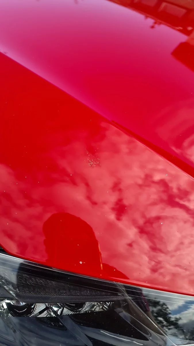

Na de auto drogen met de Meguiars Surpreme Drying Towel bleef er deze schijtzooi over... (zie bijlagen)
Dit zag ik al tijdens het wassen, wat ik ook probeerde, het gaat er niet af. De auto is verder schoon maar overal op de lak als je heel goed kijkt blijf je kleine waterspots of kalk of viezigheid of whatever het ook is, zien...
Ik... Wordt... Er... Leip... Van!!!
Wat ik doe het gaat niet weg, kwestie van polijsten of kleien dan maar?
Auto achteraf behandeld met Meguiars Hybrid Ceramic Wax en ondanks dat het minder zichtbaar wordt, gaat het niet weg. Ook zit er iets op m'n motorkap en spiegelkap (zie foto's) wat ik er niet af krijg... (ik denk uit elkaar gespatte insecten die zich zijn gaan vormen met de lak)
Iemand tips om om te gaan met whatever er ook op de lak achterblijft?
Zit erover na te denken hem te brengen naar een detailer als ik het zelf niet voor elkaar krijg.
Thanks voor de tips btw! Hebben zeker geholpen!

Die hybride ceramic wax had ik er in deze situatie nu wel niet opgesmeten. En waarom alles nat houden? Waarom niet paneel per paneel wassen en afdrogen. In dat geval ben je beter met een open slang omdat anders je gewassen en gedroogde panelen weer nat worden.
In elk geval zal je denk ik je lak met Poorboy's Professional Polish moeten behandelen om die lak diep in de poriën te kunnen reinigen imo.
Reacties: Goatnine
Op je dak zijn duidelijk waterspots. Hardnekkig is dat inderdaad. Gebruik daarvoor een waterspot remover (let op: dit moet je met verstand gebruiken en niet lukraak je auto mee onder spuiten). Grote kans dat je daarna nog wat aanslag ziet die je waarschijnlijk moet polijsten.
Polijsten kan handmatig maar liever machinaal.
De afdrukken van insecten zijn vaak handmatig al prima te verwijderen. Soms zelfs met prof. polish al.
Weet in ieder geval dat je bovenstaande over het algemeen goed kunt herstellen. Het gaat je echter wel wat effort kosten.

Misschien vloeken in de kerk. Maar voor kalk en andere hardnekkige vervuiling gebruik ik Labocosmetica Energo. En Labocosmetica Purifica. Een zuurdere shampoo die "kalk" moet oplossen. Gebruik zelf de shampoo eens per 6 wasbeurten.
Ik ben nogal verbaasd over hoeveel er achterblijft op de lak na een wasbeurt. Als dit waterspots zijn, dan heb je erg hard water + de boel droogt snel op of je wast in de volle zon ofso. :P Althans, je geeft aan dat je de vlekken al tijdens het wassen zag, dus dan zijn ze ontstaan bij de vorige wasbeurt of tijdens de voorwas-stappen?
Bilt-Hamber geeft niet dit als richtlijn, maar als een voorbeeld bij het berekenen van je PIR. ;) Ik denk niet dat je er heel ver vanaf zal zitten, maar je zou het wel eens een keer voor jezelf kunnen berekenen om een idee te krijgen welke verhouding JIJ kan aanhouden voor de aanbevolen 2% of 4%.
Ik zou toch eens gaan kijken naar een flesje polijstmiddel + handpadje. Ik zie namelijk dat je de glaze niet besteld hebt, die je nu goed had kunnen proberen. (Black Hole bevat paint cleaner, dat was misschien genoeg geweest om te spots te verwijderen)
Reacties: AndyVR en Goatnine
Zoveel waterspots is echt niet normaal...nog niet veel gezien. Is natuurlijk wel een zwart dak...als daar de zon op zit...dan gaat het heel snel. Had je dit voor het wassen al met bv touch-less? In shampoo's zitten echt wel waterontharders in die kalkvlekken tegen gaan en hebben dikwijls een ph van rond de 6. Touch-Less heeft een zeer hoge ph waarde van 12 voor goed te reinigen. Maar er zijn ook duidelijk swirls te zien, dus polijsten zal toch echt wel eens nodig zijn. Eerst zo goed mogelijk de kalkvlekken verwijderen en nadien de rest reinigen of polijsten met de hand als je geen machine hebt. Professional Polish zou denk ik al veel oplossen.
