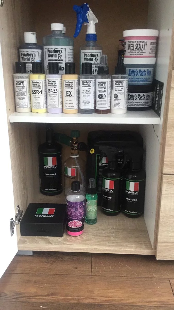

nu heb ik onderhand een redelijk grote verzameling poetsproducten, daarin valt te zien dat ik een fan ben van poorboysworld...
