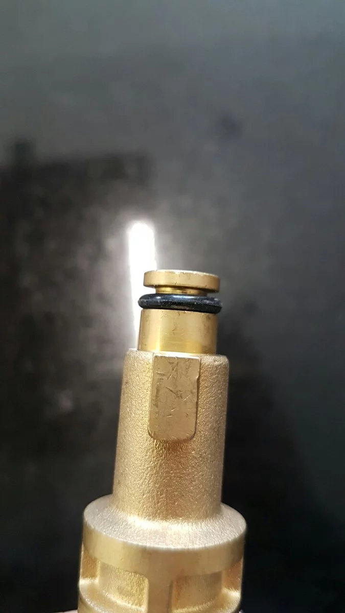

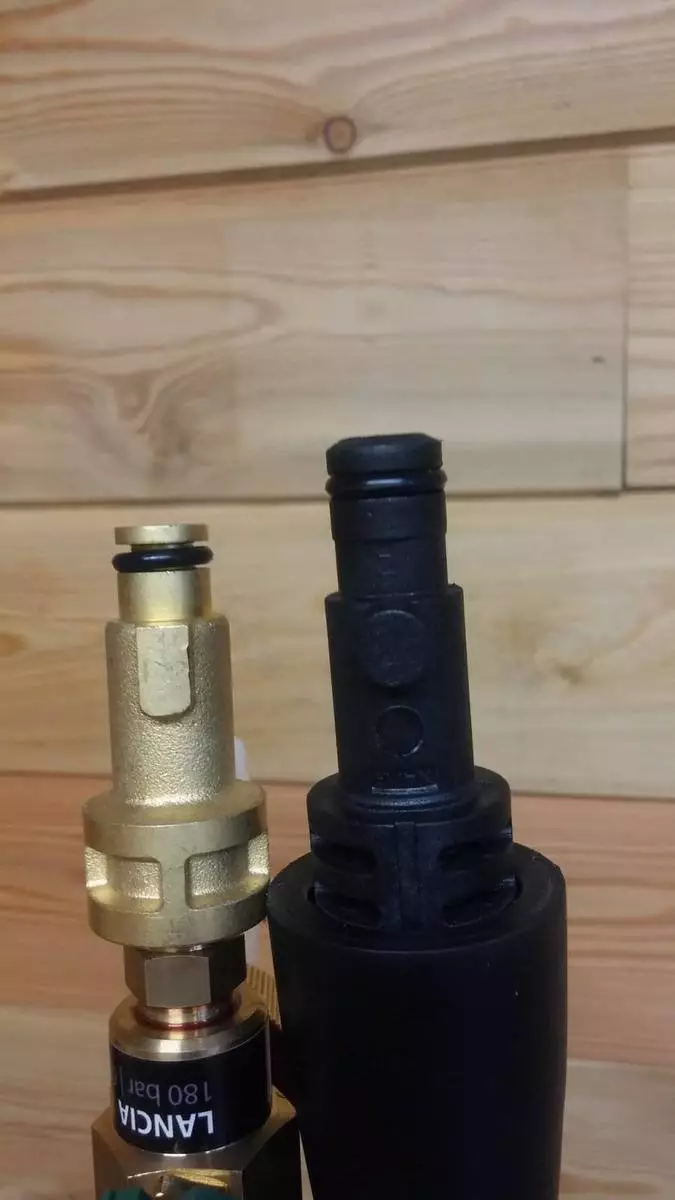

Hallo!
Ik heb gisteren de Monello Lancia Foam Kit for Nilfisk Alto gekocht op Carclean.com. (https://www.Carclean.com/product/Monello/Lancia_Foam_Kit_for_Nilfisk_Alto_LANCIAALT_102669)
Nu wil ik deze uitproberen op mijn Nilfisk C 130.2-8 PCAD (EU) hogedrukreiniger. (http://www.hogedrukreinigerexpert.b...sa&utm_medium=mail&utm_campaign=notspecified&)
Maar dan zie ik dat de koppeling van de schuimlans een klein beetje anders is dan de koppeling die past op mijn hogedrukreiniger, waardoor de schuimlans dus niet past op mijn hogedrukreiniger.
Is hier wat aan te doen? Kan dit eventueel wat bijgewerkt (gefreesd) worden zodat hij dan wel past? Of bestaat hier een externe koppeling voor?

Hij gaat er in, maar eens hij er in zit dan moet je wat draaien zodat hij 'klikt' en vast blijft zitten. En als ik wil draaien lukt dit niet omdat dit blokkeert.

Volgens mij probeer jij deze in de verlengde spuitlans te stoppen waar die kleine accessoires in gaan maar heb je al geprobeerd de verlengde lans eraf te halen en de Lancia Foam direct op het pistool te koppelen?
Die verlengde lans is die zwarte lans op de foto's. Ik heb geprobeerd om de Lancia Foam direct op het pistool te koppelen, ja. Ik heb het ook al redelijk hard en met wat kracht geprobeerd, maar het lukt niet om te draaien helaas...

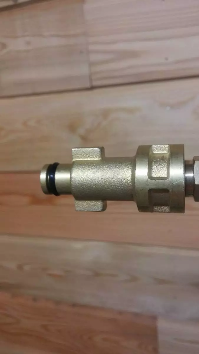

En vandaag heb ik exact hetzelfde aan de hand. Zucht.....net een weekje verlof om te cleanen en te detaillen :confused:
En zo te zien hebben ze jouw pakketje lekker naar mijn doorgestuurd. zie marks aan de rechterkant:mad:
+ schuin streepje in het midden, toeval, nope

mijn pic
