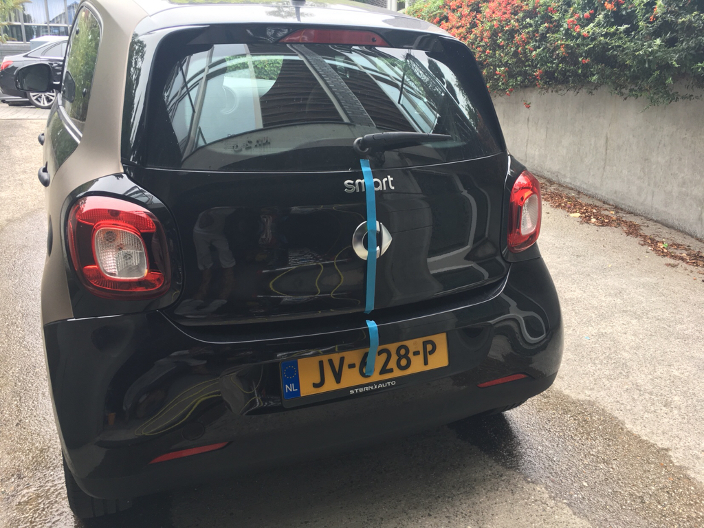

Het slachtoffer:
Ik heb de linkerkant gebruikt voor Autobrite en de rechterkant voor de Monello.

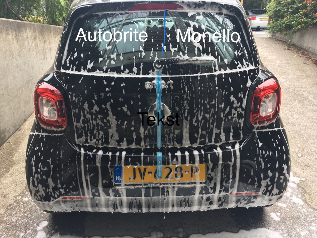

De vervuiling voor aanvang:
Autobrite:
Monello:

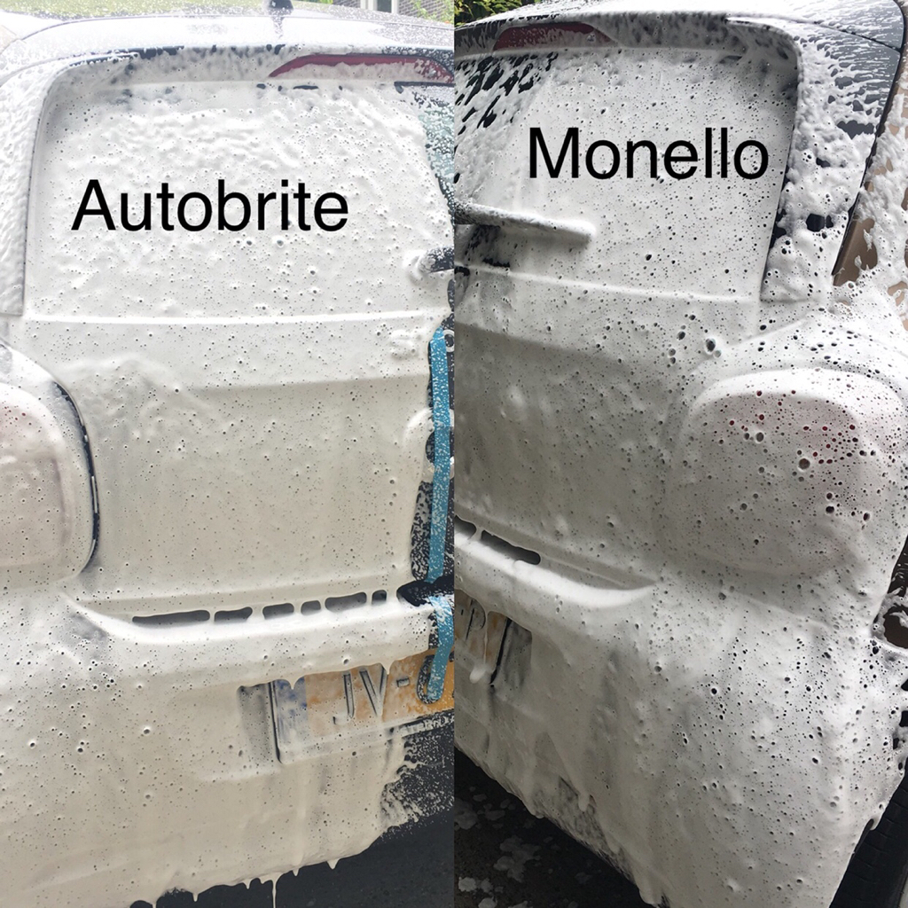

Schuim resultaat:
Beiden producten ongeveer 8 minuten laten inwerken.

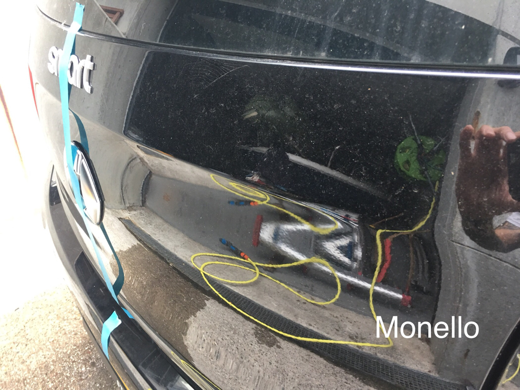

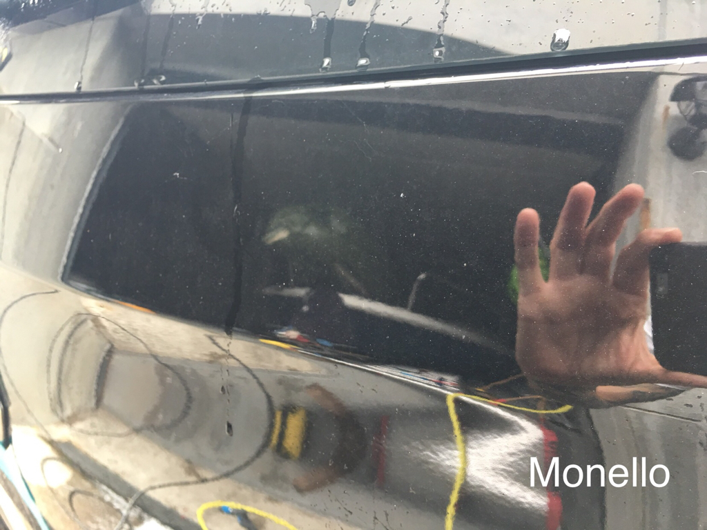

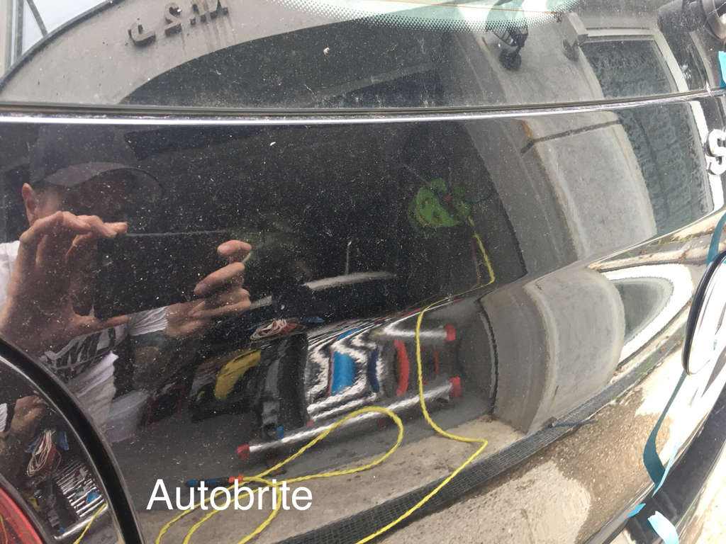

Hier het eindresultaat:
Autobrite:
Monello:
Verschil is niet groot, autobrite scoort iets beter qua reiniging. Qua verbruik scoort monello weer een stuk beter en is dus gunstiger in prijs.
