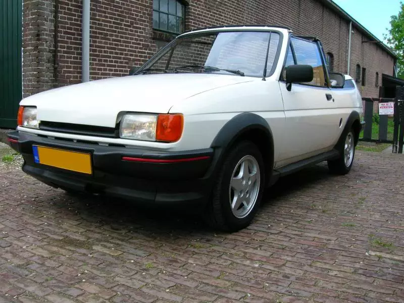

Al een paar keer met deze auto bezig geweest.Dus erg vervuild was die niet.

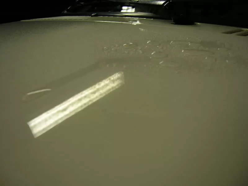

Was meer dat er op de motorkap een paar "vage" plekjes zaten ( erg veel lijkend op wassen met een schuurspons en dan van "daar zit een vlek dus boenen" :shock: ).
Dus meteen een goede detail gegeven.

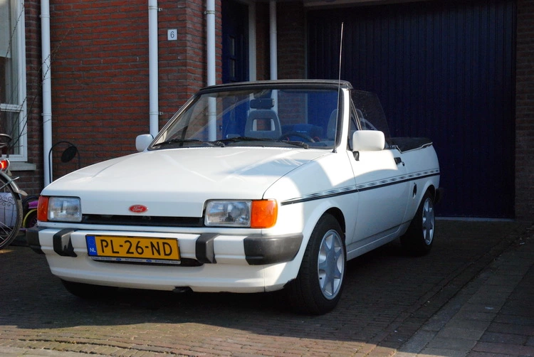

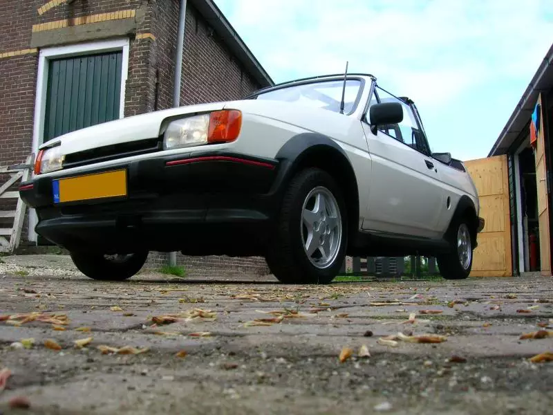

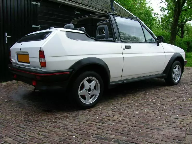

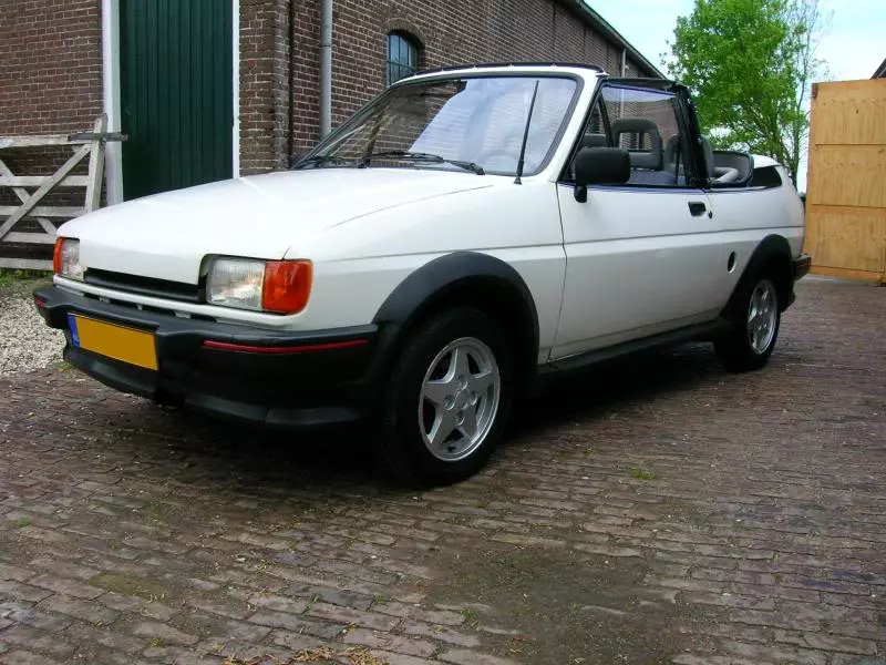

En hierbij wat eindfoto`s , want geen begin foto`s .auto was al schoon en netjes.

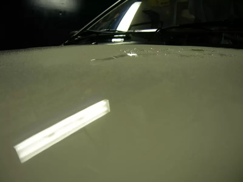

Een reflectiefoto ( niet echt goed zichtbaar , want wit is een lastige kleur )
En een reflectie en beadingfotoowtje in 1 8)

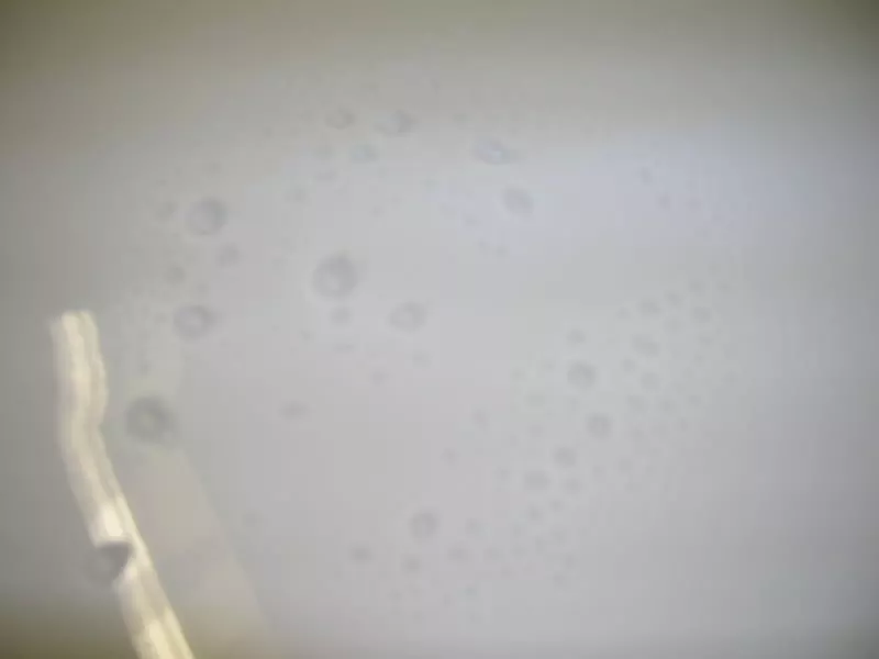

En wat beadingfoto`s , was wel lastig om deze pics te maken , want de druppels gleden van de lak af :shock: 8)

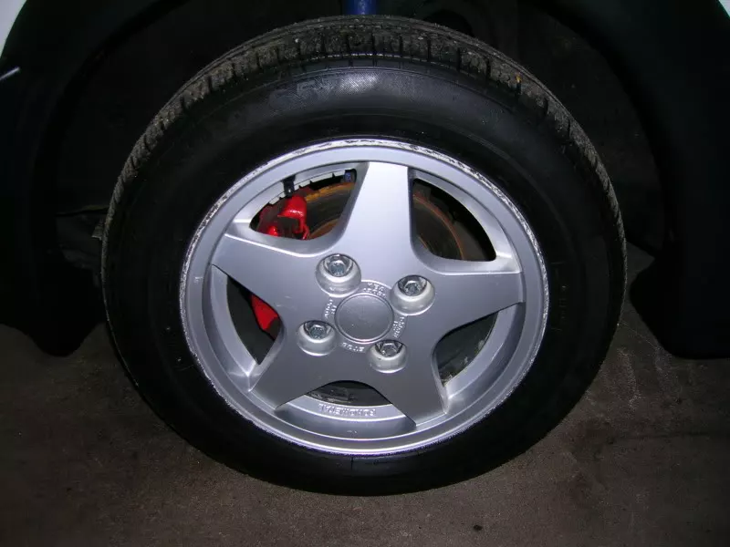

De wielen :

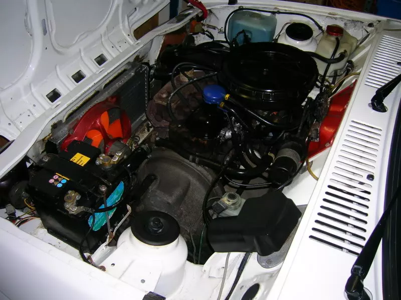

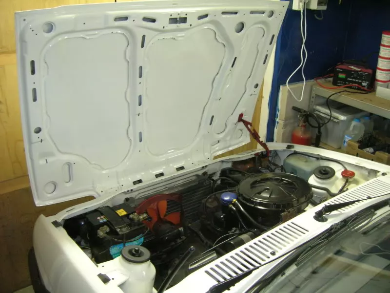

Motorruimte :

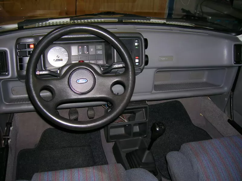

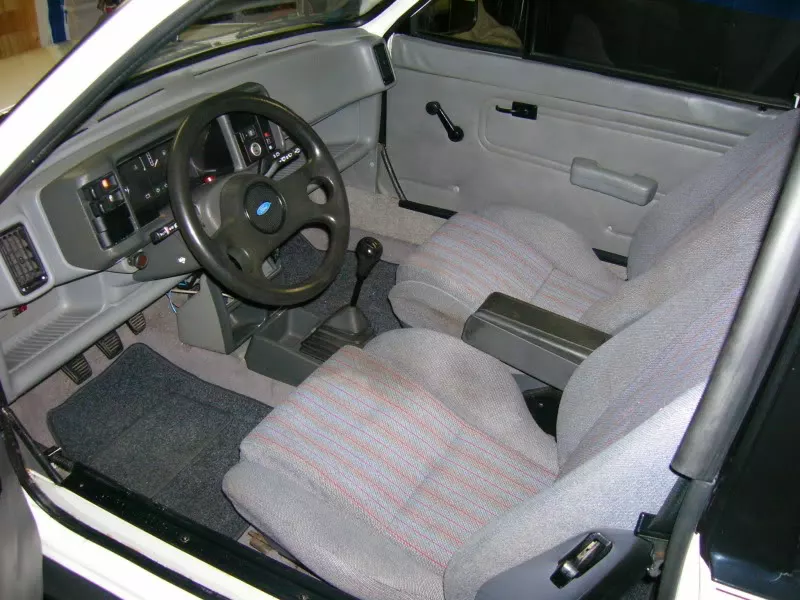

Interieur :
Vorige week al aan deze auto begonnen en vrydag en zaterdag er aan besteed.In totaal zit er in deze auto ( van deze dagen ) zo`n 15 uur werk aan.
De wielen :

Interieur :
