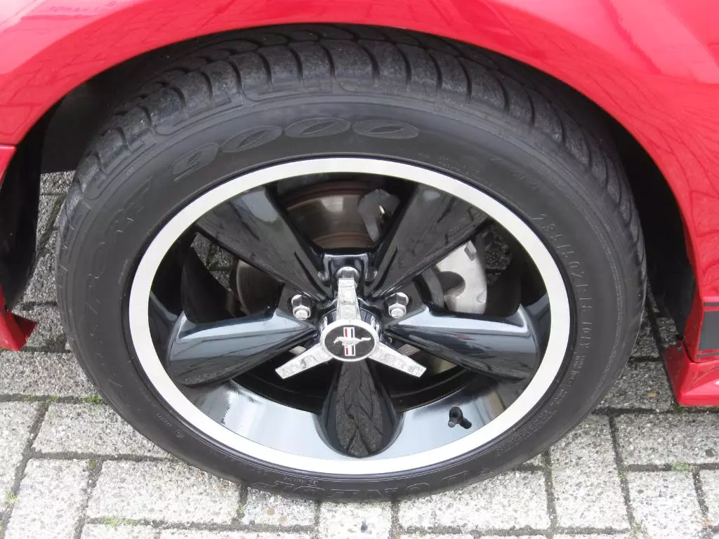

Afgelopen dagen heb ik wat vrije tijd besteed aan een Ford mustang.
Auto had voldoende swirls en redelijk wat diepe gebruikssporen.
Swirls vormden geen probleem, de echt diepe krassen heb ik aanzienlijk minder zichtbaar kunnen maken, maar deze waren te diep en om compleet te verwijderen.
Genomen stappen
Foamen - Bilthamber Foam
Wassen - Meg's Hyper wash
Wielen - zie wassen
Banden - Meg's Super Degreaser
Banden - Meg's tirespray
Wielen - Rimwax
Kleien - Meg's witte klei icm Last Touch
Polijsten - Rotary met 7" Kompressor en 4" Spot buff wit, lokaal oranje Spot buff 4"
Dap 500 met 6" Kompressor zwart
Polijstmiddel - Menzerna PO85RD3.02 en lokaal 3M Fast Cut Plus
Verfijnen - Chemical Gyus Rocket Polish
Sealant - Poorboy's EX-P
Wax - Collinite 915
Glaswerk - Meg's Glasscleaner icm Glassmaster Pro
Trims - Poorboys Trim Restorer

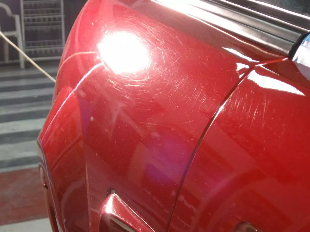

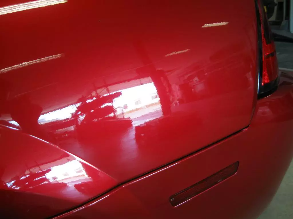

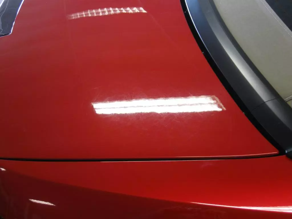

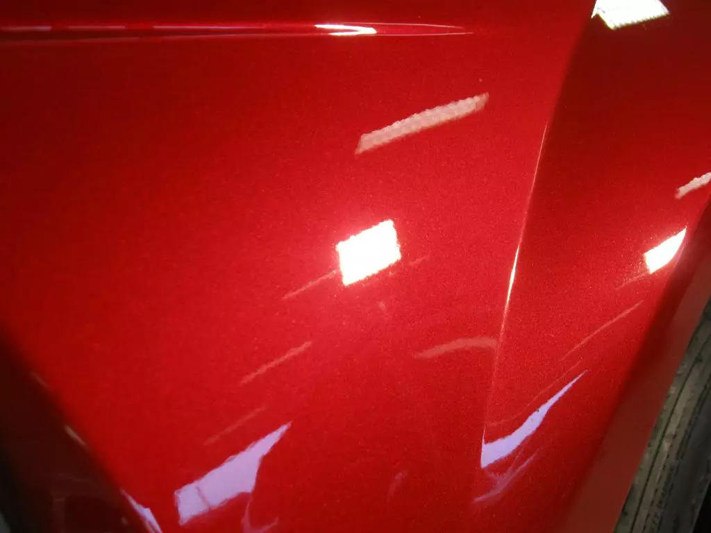

De testspot:

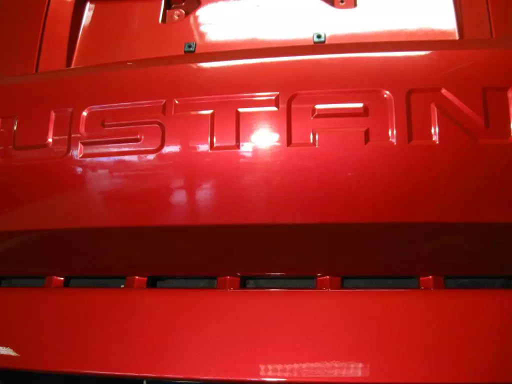

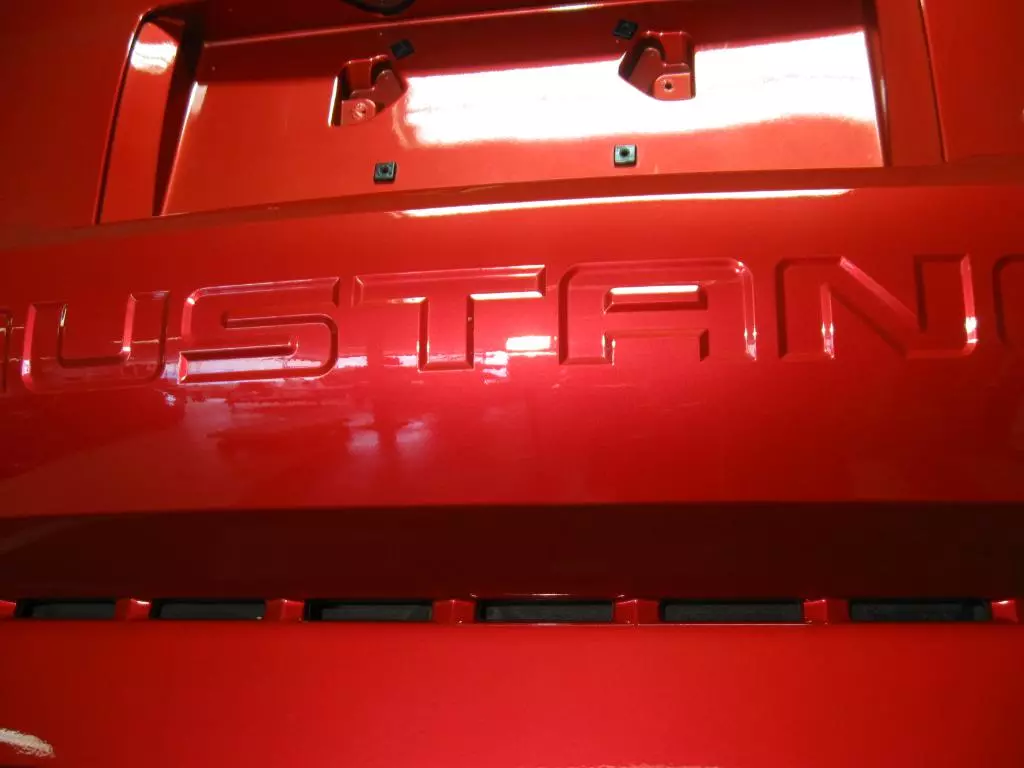

Voor:
Na:

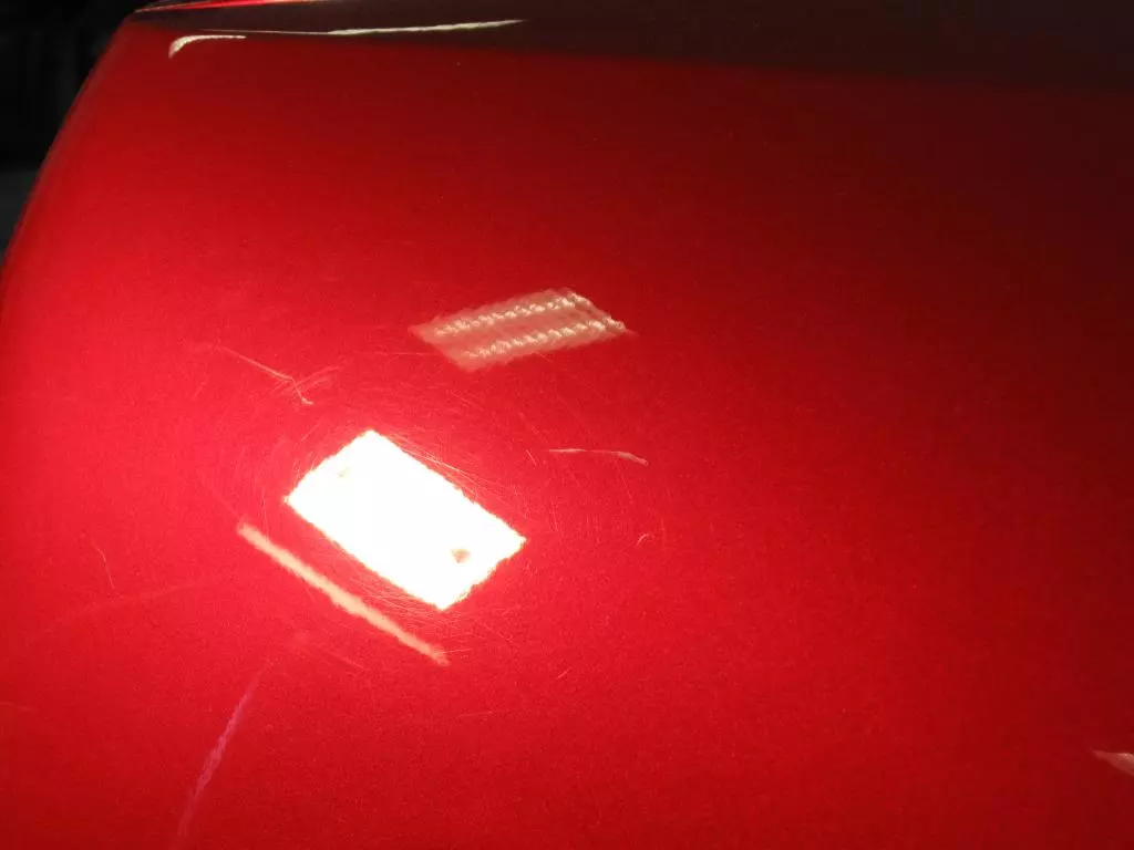

Voor:
Na:

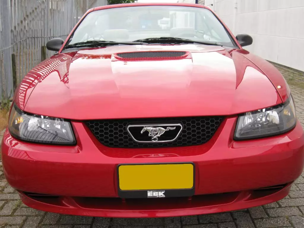

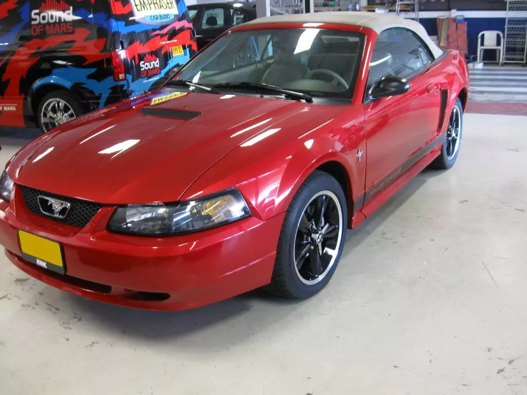

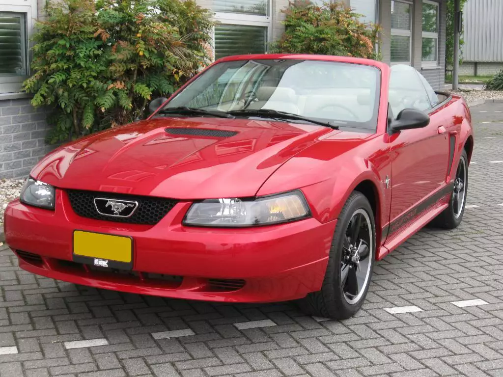

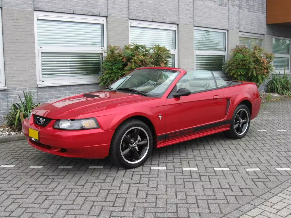

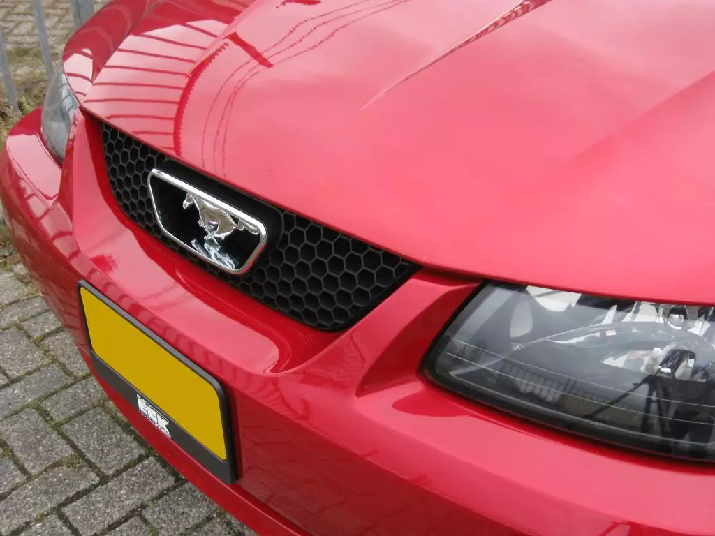

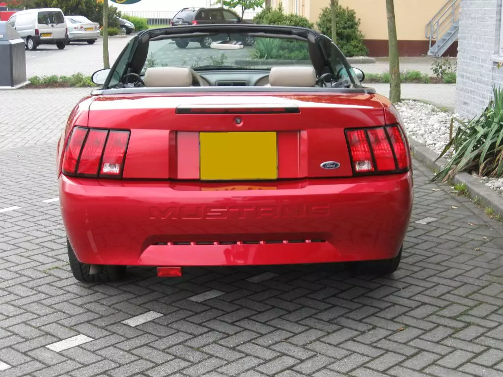

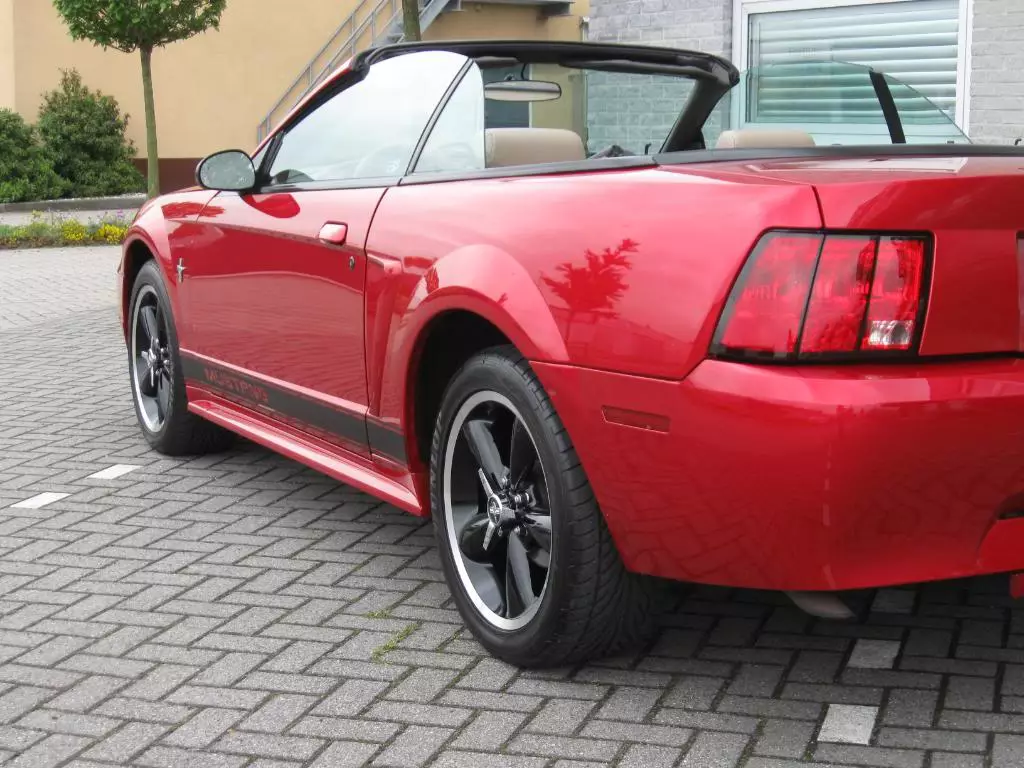

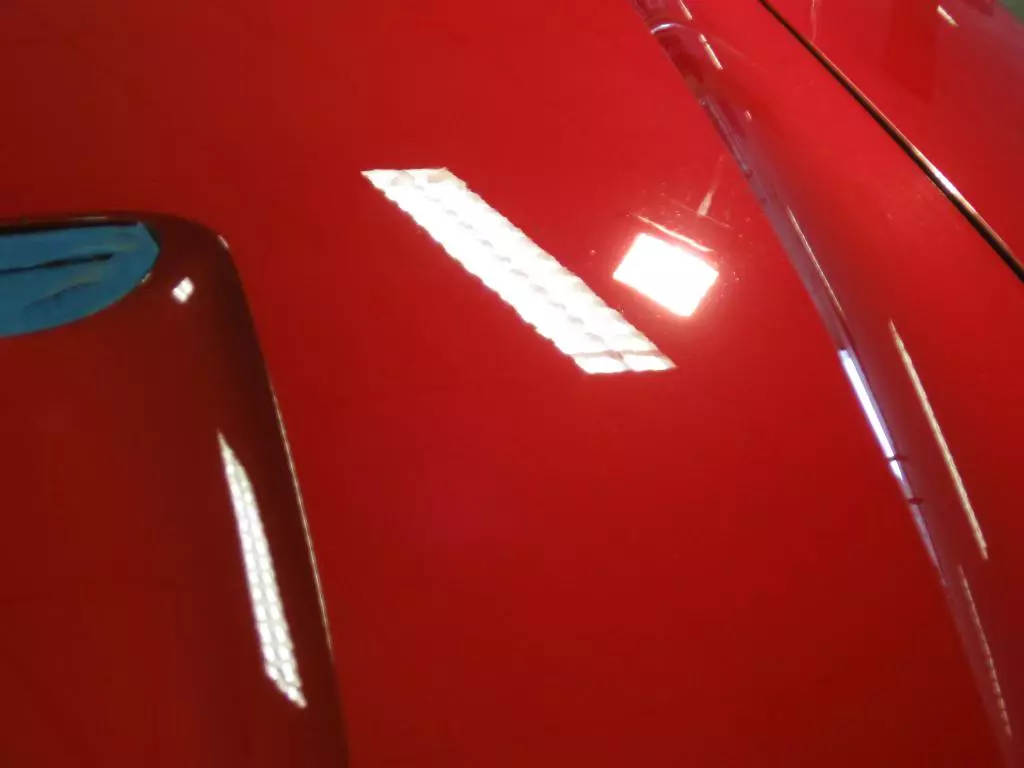

En nog wat resultaten, helaas weinig zon tijdens de fotosessie, kleur komt niet echt tot zijn recht.
Tot de volgende!
Je ziet het verschil wel duidelijk hoor. Weer mooi diep rood en geen swirls. Persoonlijk vind ik dit wel de minder mooie modellen van de mustang,maar dat maakt het resultaat niet minder! :)
