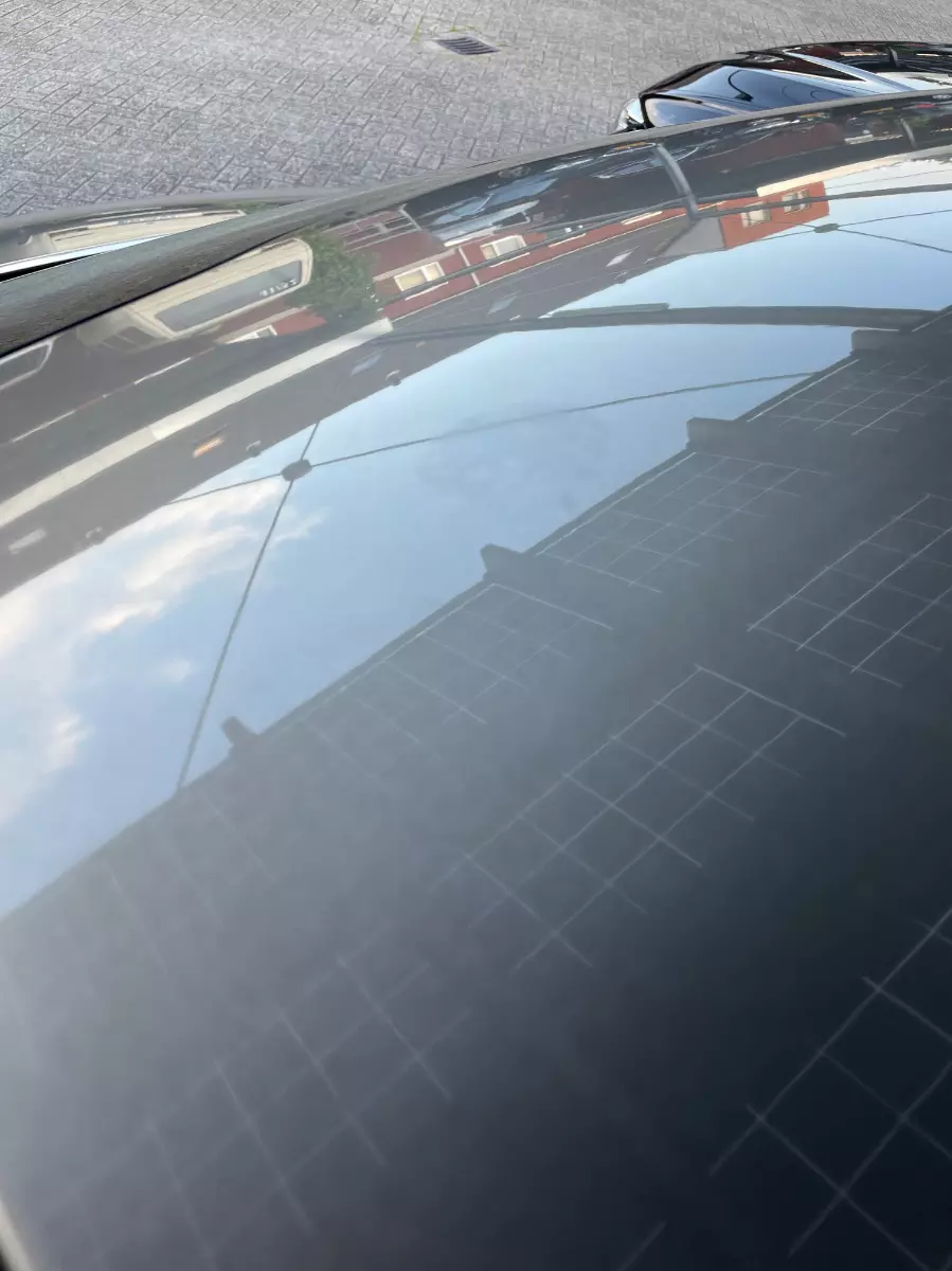

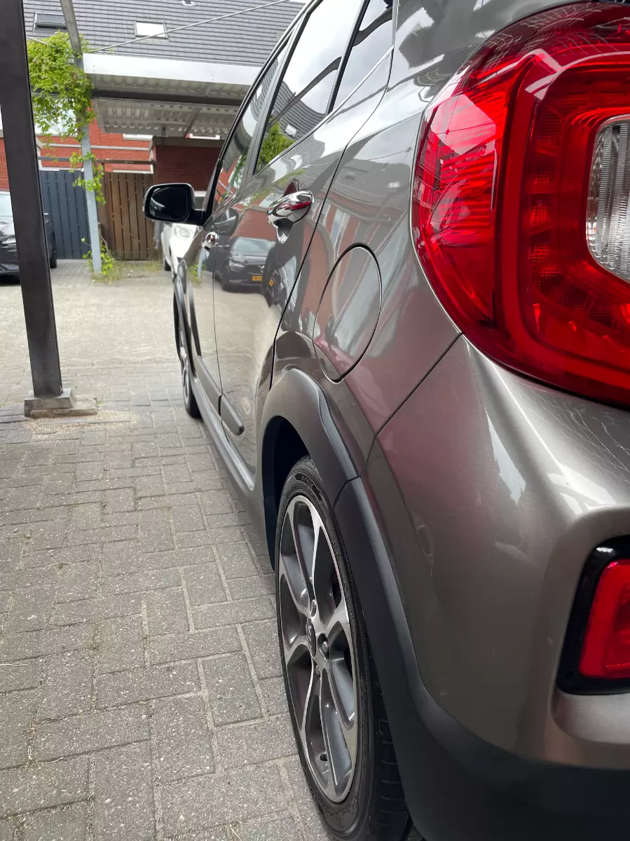

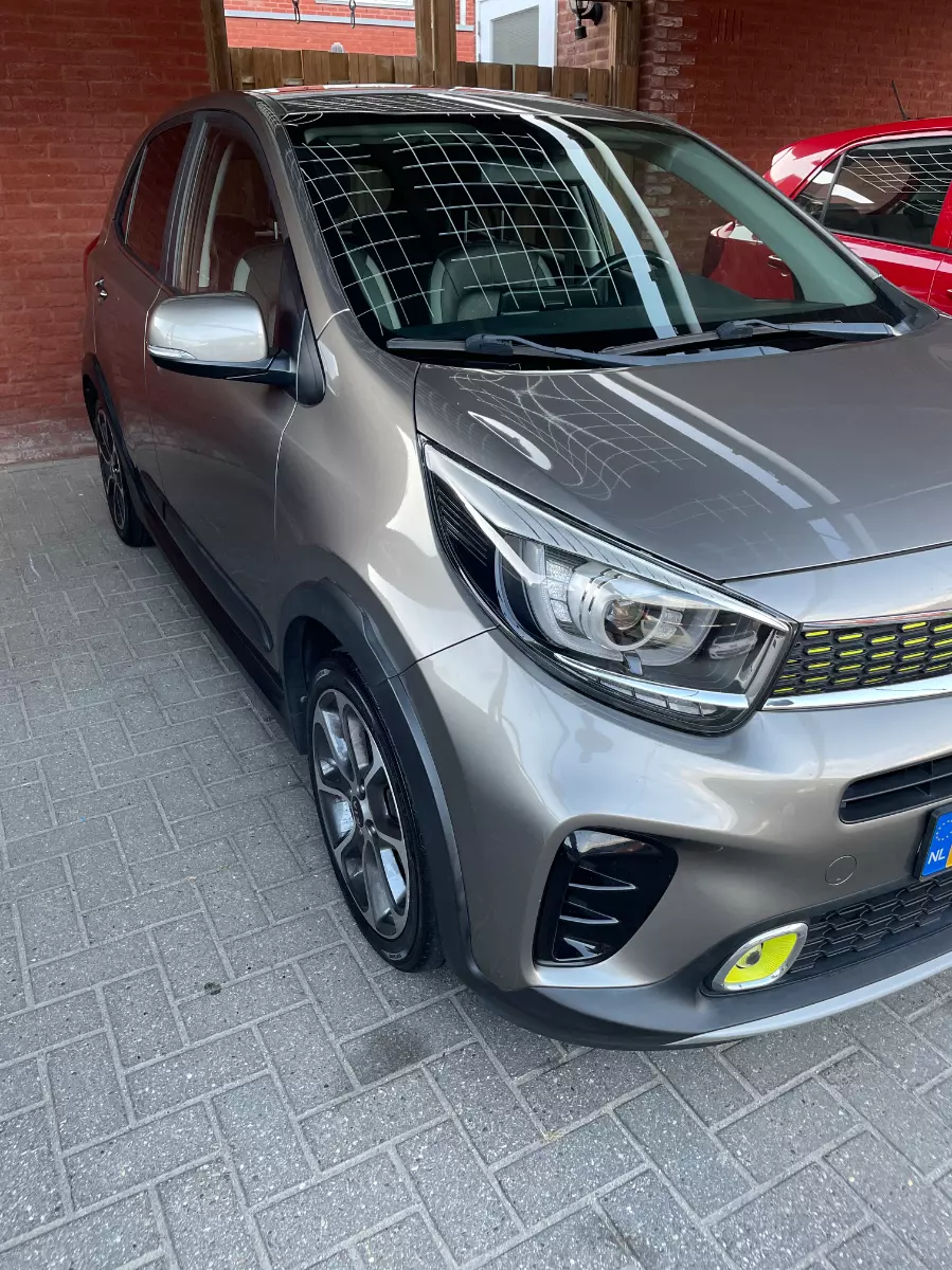

Vandaag aan de slag geweest met een Kia Picanto XLine uit 2019.
Stond al een hele tijd op de planning maar helaas door tijdgebrek geen tijd meer voor volledige details.
Lak was in goede staat op een aantal kleine krassen en oude vogelpoep vlekken na.
Stappen en producten:
Foam: Bilt-Hamber
Iron: Monello Non-Ferro
Wassen: Mothers Wax California Gold
Kleien: Meguiars Clay
Surface prep: Gyeon Q2M prep
Step 1 polish: Monello Raffini Veloce (gele pad)
Step 2 polish: Monello Raffini Finale (oranje pad)
Coating: Meguiars hybrid paint coating
Polishing:
De Veloce alleen gebruikt op plekken waar nodig.
De gehele auto vervolgens met Finale afgerond.
Het is wel altijd lastig te zien of er nog meer cutting benodigd is. Zie bijvoorbeeld de laatste foto waar de vogelpoep vlek toch nog zichtbaar was nadat de bescherming al was aangebracht
Bescherming:
De coating die werd aangebracht had een familielid op mijn verzoek uit Amerika meegenomen. Eens gezien bij een demonstratie van Meguiars. Helaas is deze nooit in Nederland geleverd.
Heel gemakkelijk aan te brengen en het resultaat zou een 1+ jaar bescherming moeten zijn!
Tips altijd welkom!
