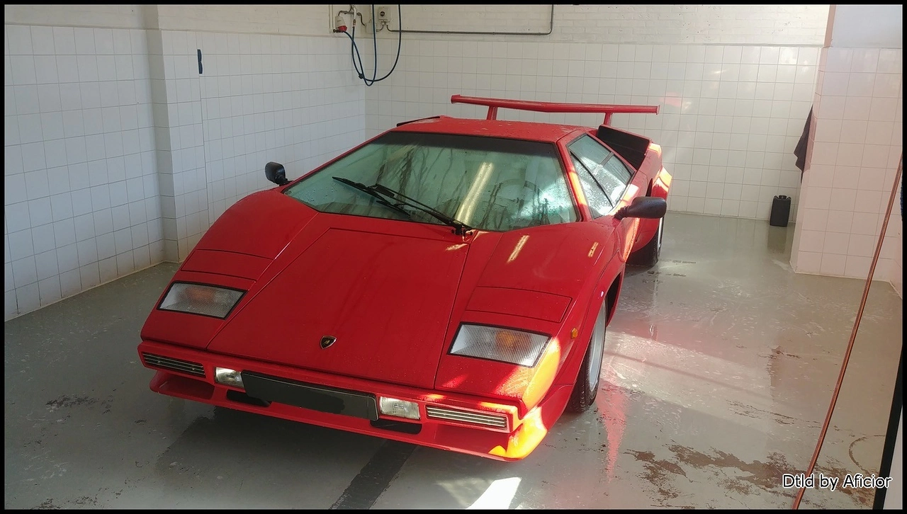

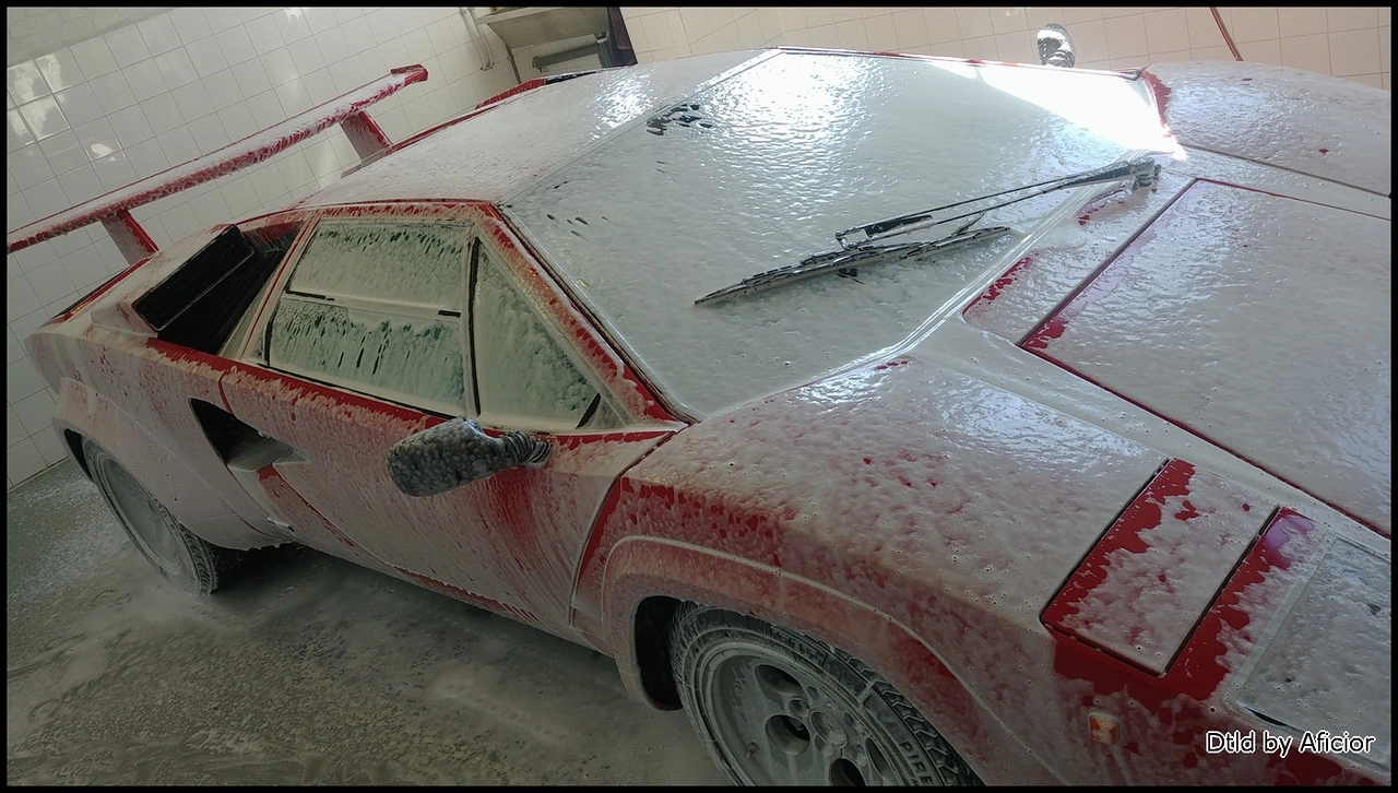

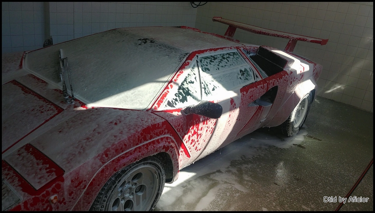

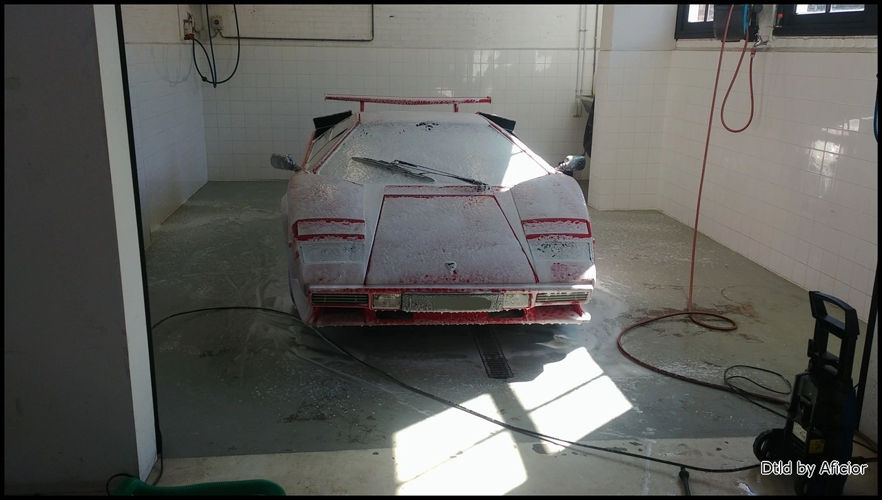

Eerst de auto maar eens grondig gewassen.
Ik ben begonnen met de wielen en banden. Daarna was ik zoals ik dat altijd doe de auto twee maal achter elkaar. Bij beide keren gebruik ik ook veel schuim uit de schuimlans. In dit geval ook veel gebruik gemaakt van mijn Underbody lans om alles aan de onderzijde van de auto zo schoon mogelijk te maken. Drogen van de auto doe ik met de Monello Maestro Car Dryer.

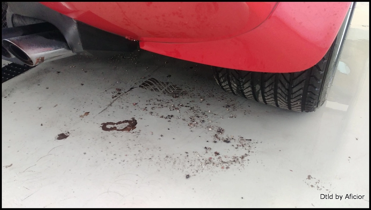

Die Underbody-lans heb ik niet voor niets gebruikt. Ik had tijdens mijn inspectie van de auto al gezien dat er veel grind op allerlei plekken zat weggestopt. Dat kreeg ik er nu met die lans lekker uit.

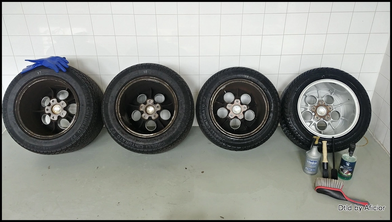

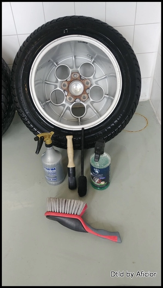

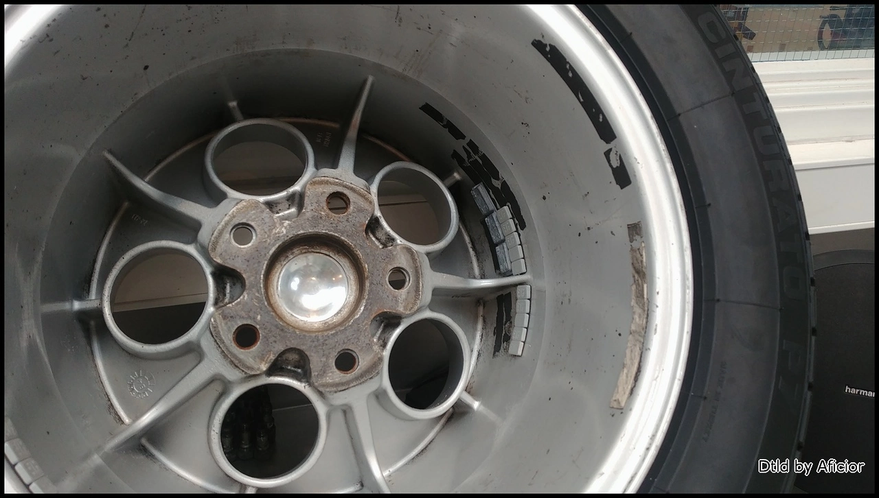

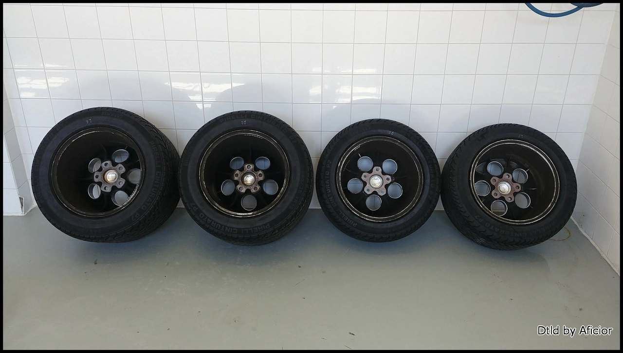

Daarna hebben we de auto op de brug gezet en de wielen gedemonteerd. Vanwege het model velgen is het wanneer deze wielen gemonteerd zitten op de auto, vrijwel onmogelijk deze aan de binnenzijde te reinigen. Ik verheugde mij erop om die wielen eens flink aan te pakken.
In eerste instantie dachten veel mensen dat de wielen aan de binnenzijde zwart behoorden te zijn.
Maar na heel vaak, langdurig en vooral zeer geduldig reinigen bleek dat in het geheel niet waar te zijn.
In de grijze sprayfles hierboven met de goudkleurige sprayer zit verdunde Poorboys World Spray and Rinse Wheel Cleaner. De groene fles is Great-Lion Velgenreiniger zuurvrij. Met deze combinatie heb ik dus laagje voor laagje door het vuil gewerkt, totdat ik de velgen niet verder meer schoon kreeg met deze middelen.

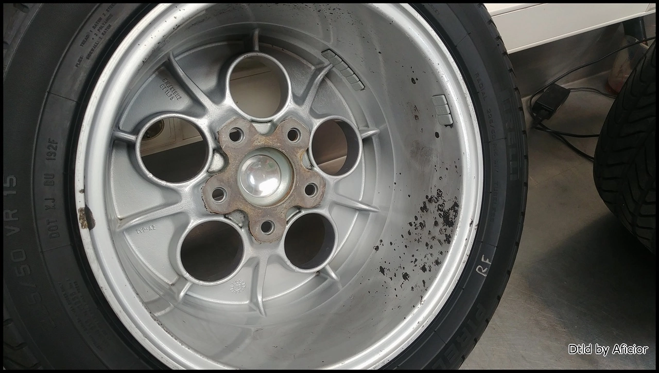

Daarna de velgen op een tafel gezet en verder gegaan met behulp van terpentine en thinner. Ik heb ook eerst nog geprobeerd de overgebleven vervuiling aan te pakken met teerverwijderaar, maar dat deed helemaal niets. Wat die zwarte vlekken waren weet ik niet, maar met terpentine en thinner waren ze zo weg. (Goed ventileren).
naar

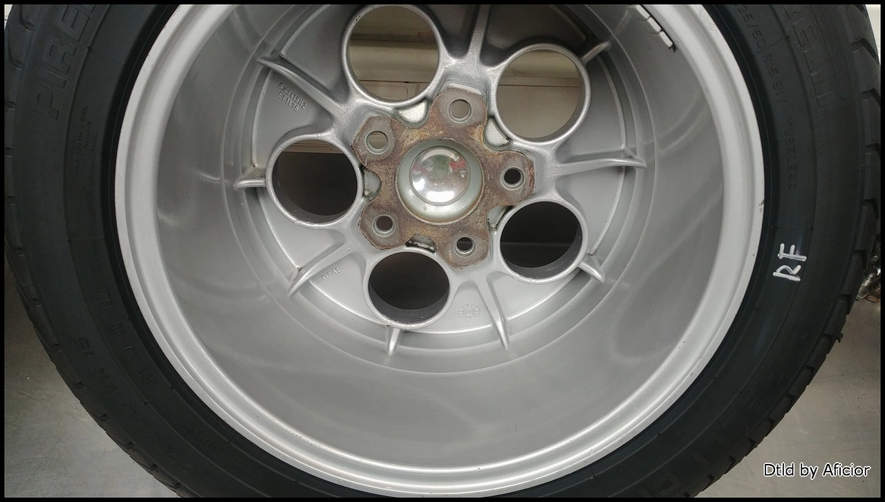

De hoekjes achterin de velg waren zeer lastig en bewerkelijk om te reinigen. Je komt er niet goed bij en zoals je ziet zitten er zeer veel hoekjes en opstaande randjes. Dit maakt het reinigen zeer bewerkelijk. Ik heb juist in die vervelende bewerkelijke plekjes veel plezier gehad van mijn Autoglym Hi-Tech Wheel Brush. Die borstel is echt super en zijn geld dubbel-en-dwars waard.
Dit hierboven zijn de voorste velgen. De achtervelgen waren een stuk dieper (bredere banden) en daar was ook de vervuiling nog hardnekkiger.
naar

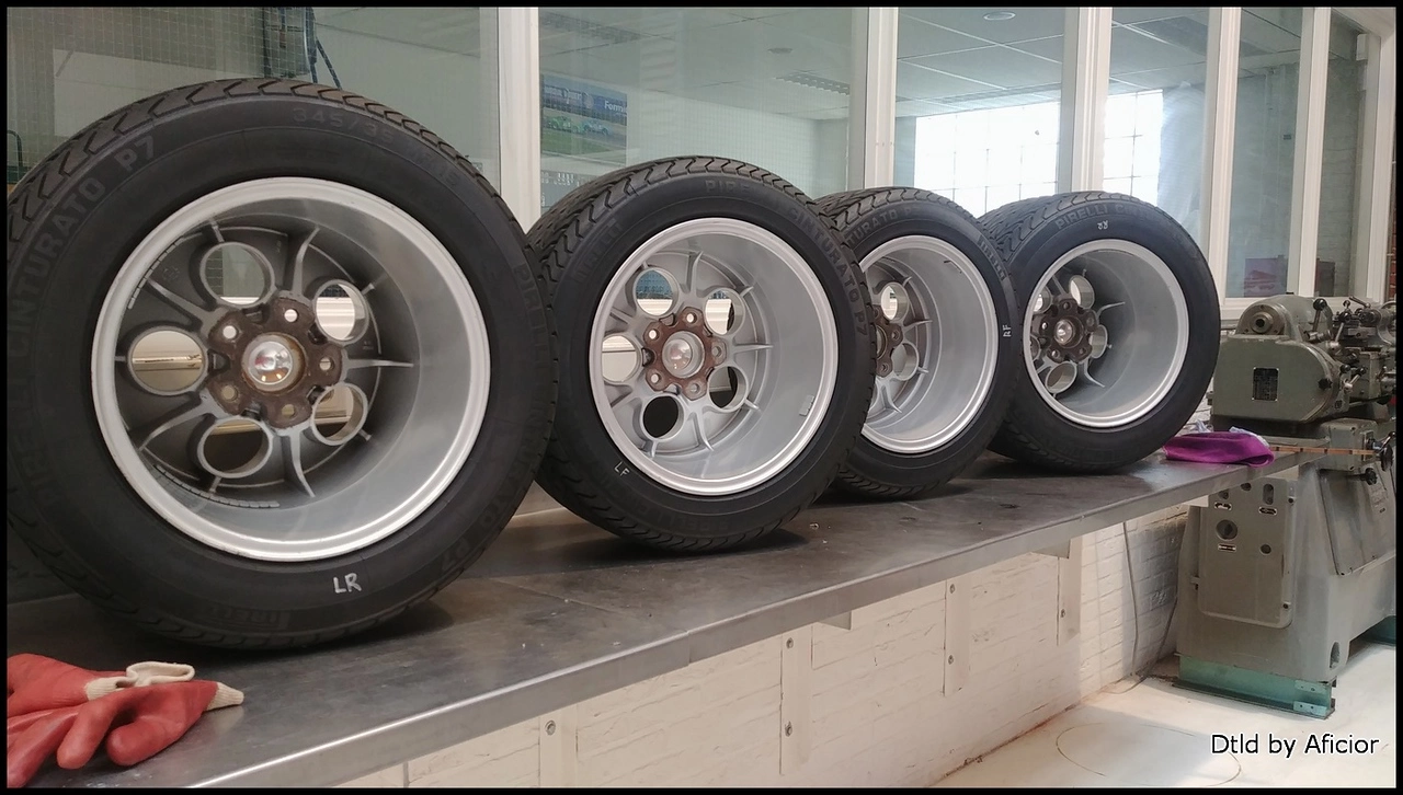

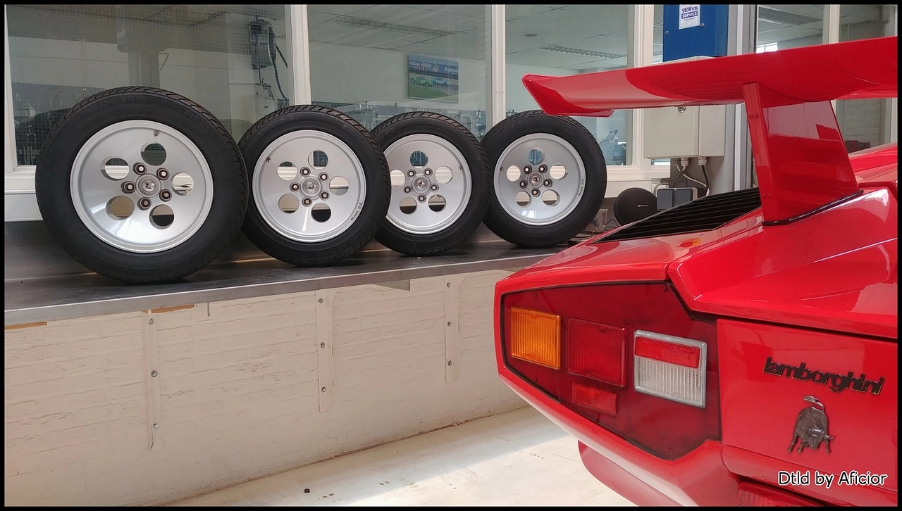

Uiteindelijk was ik tevreden met het resultaat. Ik denk dat de wielen nog nooit zo schoon zijn geweest en ik was echt zeer tevreden met de behaalde uitkomst. Tijd om de andere zijde van de wielen eens aan te pakken. Deze waren een stuk minder vuil natuurlijk, want die zijn prima schoon te maken. Toch leerde een grondige inspectie dat er toch best wel vervuiling op zat die ik niet met de chemische reinigers had kunnen verwijderen. Dus moest dat maar gepolijst worden. Er zit overigens een gedraaid effect in die velgen. Op basis daarvan heb ik ervoor gekozen de wielen met de hand te polijsten en dit te doen met de draad mee.

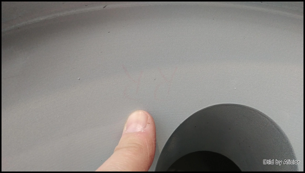

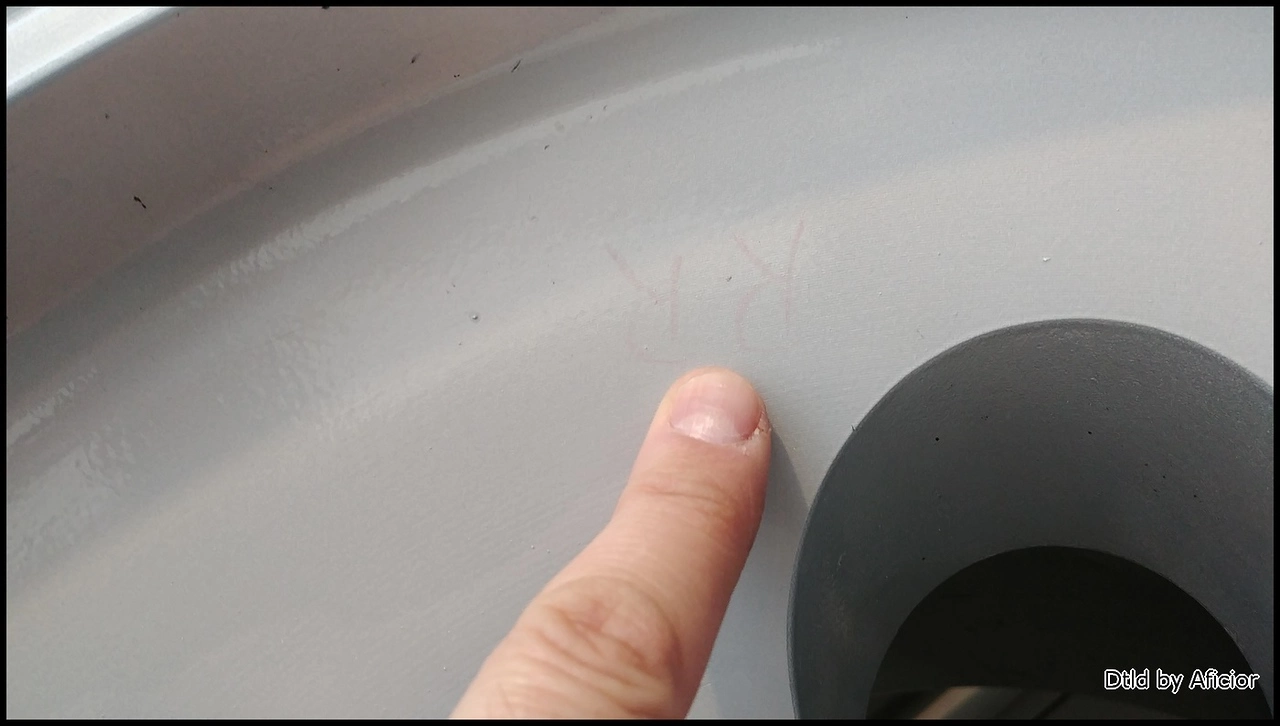

Hé, wat zie ik daar nu??
Iemand had dus met rode stift ooit in het verleden op de velgen geschreven (RR). Gelukkig kreeg ik dat er allemaal af met wat origineel handwerk.

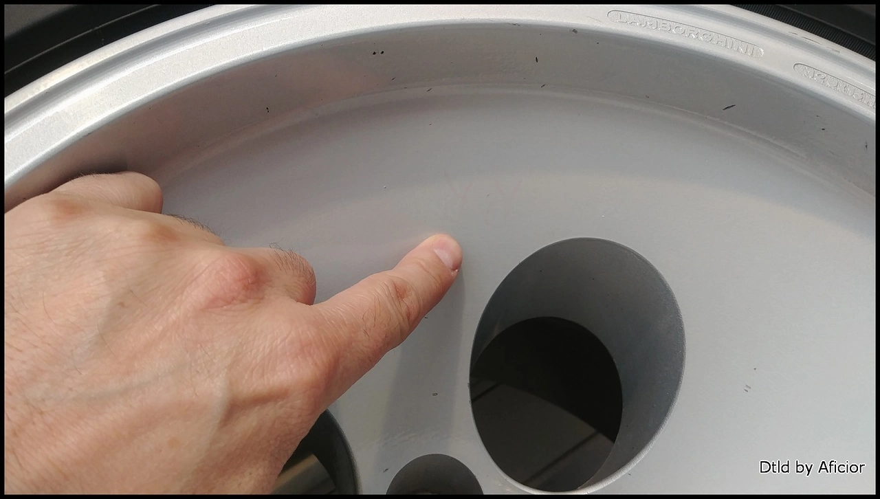

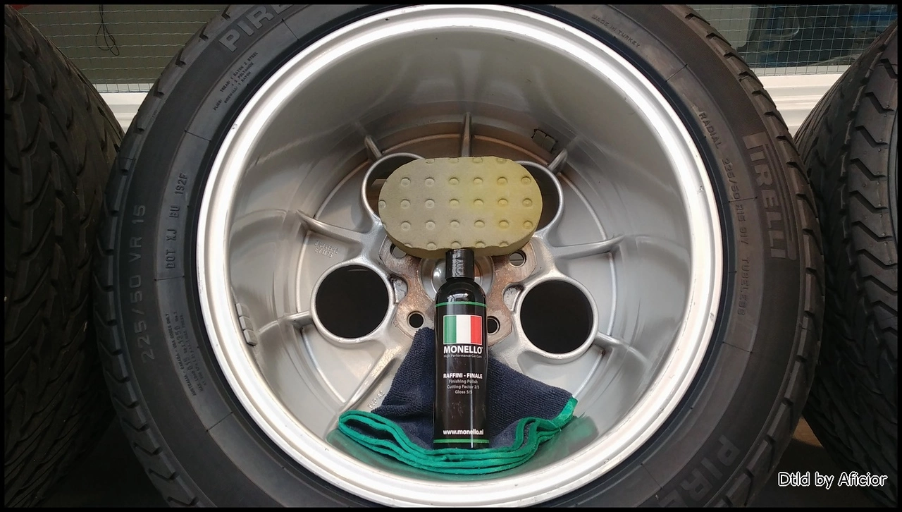

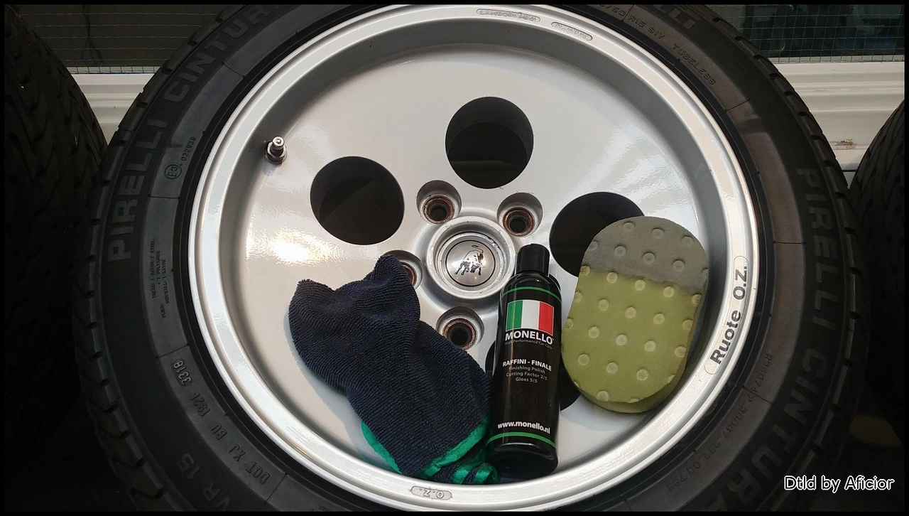

Hieronder zie je nog eens goed dat de velgen gedraaid zijn. Je ziet die ronde lijnen. Daarom dat ik met die lijnen mee gepolijst heb.
Daarna ook maar de binnenzijde van de wielen gepolijst.

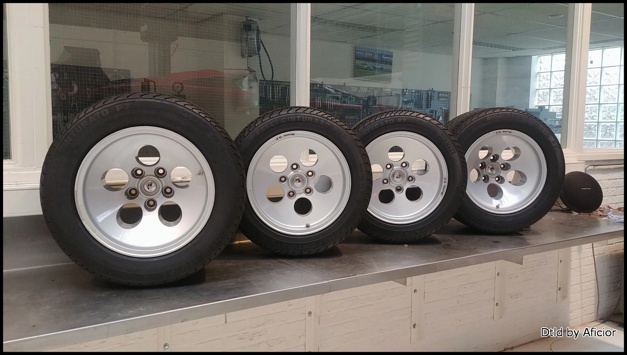

Al met al ben ik toch bijna twee dagen met die velgen in de weer geweest. Dit alles om ze voor te bereiden op een coating met Gyeon Q² Rim, maar daarover later meer.

Jeetje man! Mooie correctie op de velgen!

Mooi verslag @Aficior ik zie trouwens dat er ook iemand met krijt op de banden heeft geschreven. Klopte trouwens de tekst "RR" op de velg, of zat deze ondertussen op de linksachter? Als de wielen er af zijn, kun je eigenlijk direct zien dat ze niet zwart zijn: op het aanlegvlak aan de binnenkant van de velg zie je dat de binnenkant van de velg daar zilverkleurig is, dus de rest van de binnenkant ook.
Heb je met de witte Monello handpad gepolijst, en welk polijstmiddel heb je gebruikt?

Het is niet ongebruikelijk om het pasvlak af te draaien (ook vanwege vuil en oxidatie)
Dan zie je het basismateriaal in plaats van de deklaag
Dus een aluminium pasvlak op een egaal zwarte velg is een optie

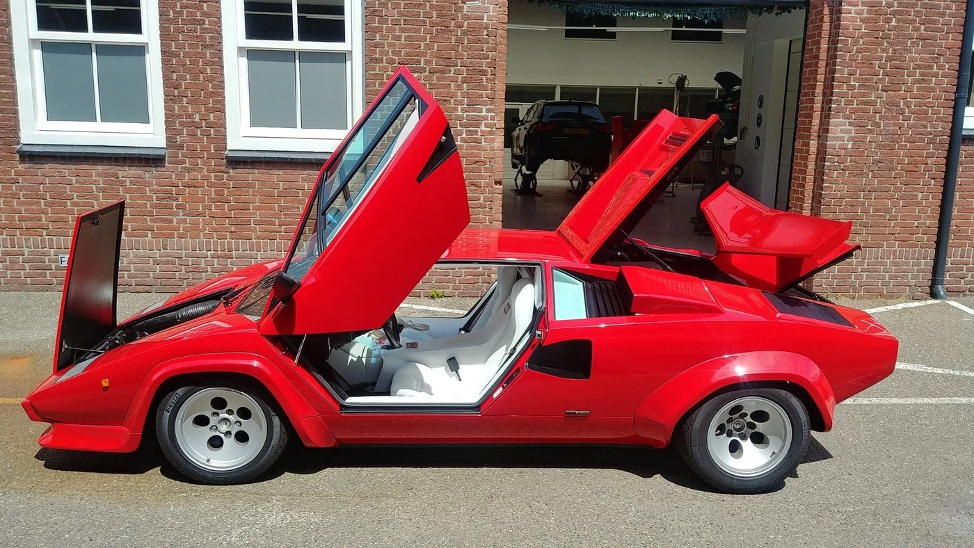

Vorig jaar heeft een goede vriend van mij één van zijn lang gekoesterde dromen gerealiseerd, te weten de aanschaf van een Lamborghini Countach 5000 QV uit 1986.
Bekijk bijlage 122577
Hij is inmiddels druk bezig om deze toch al bijzonder mooie auto technisch helemaal perfect te (laten) maken en geheel naar zijn zin. Hij heeft er de tweede helft van 2019 flink in gereden en daarom weet hij nu precies wat hij wil. Natuurlijk is er ook eer te behalen op het gebied van detailing aan een auto uit 1986. Daarom hebben we onlangs besproken en afgesproken dat ik mijn uiterste best ga doen om alles uit de kast te halen om deze auto zo mooi mogelijk te maken. Ik had eigenlijk rond de kerst 2019 al zullen beginnen, maar omdat ik op een zeer ongelukkige wijze mijn enkel zeer serieus verstuikt had, was dit voor mij helaas onmogelijk.

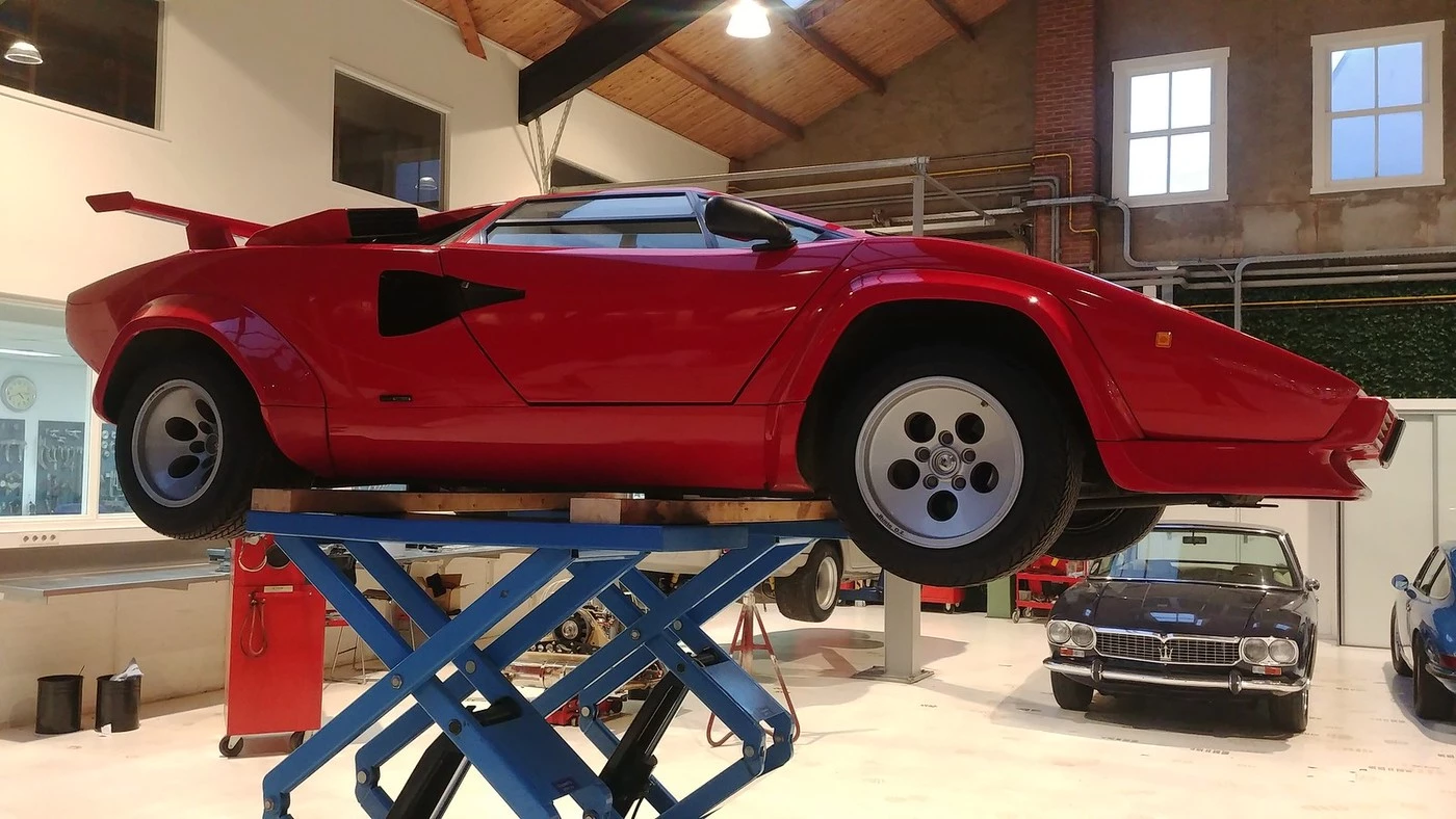

November 2019 is de auto voor de test op een brug geplaatst. Dit, omdat het niet eenvoudig is om deze auto op een brug te zetten. Er zitten geen handige punten onder waar je de auto op kunt laten steunen. Dat moest dus voorzichtig verkend en voorbereid worden. Toen dat uiteindelijk gelukt was, heb ik meteen de hele onderzijde van de auto gefotografeerd, opdat ik kon bestuderen wat er aan de onderzijde van de auto te doen is en waar ik mij op diende voor te bereiden.

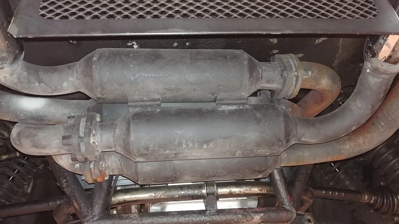

Hierna een foto van de nog gemonteerde uitlaat. De onderzijde van de uitlaat zag er niet heel gruwelijk uit, maar ik had al besloten dat ik daar mijn best op zou gaan moeten doen.

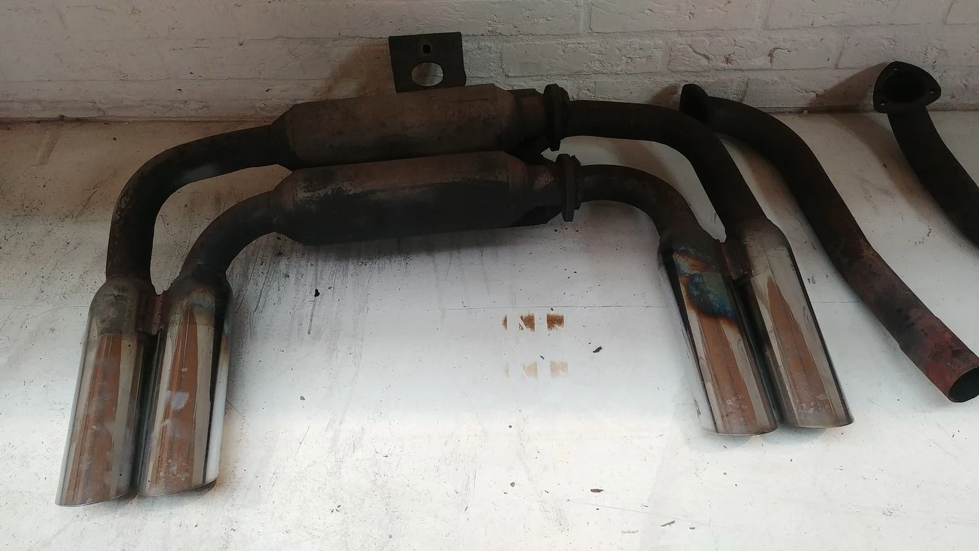

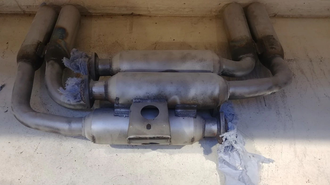

Gedemonteerd ziet de uitlaat er toch wel minder mooi uit.
Bekijk bijlage 122580

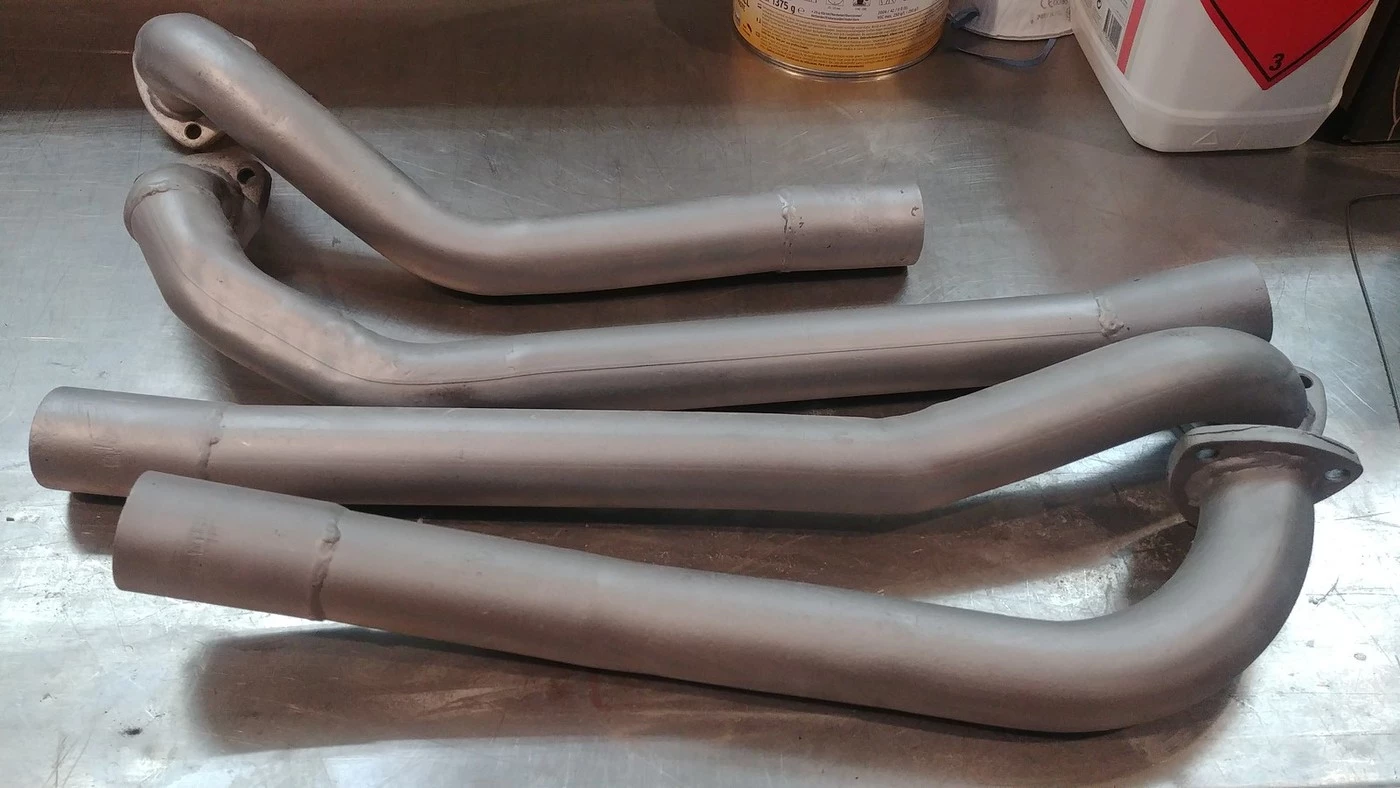

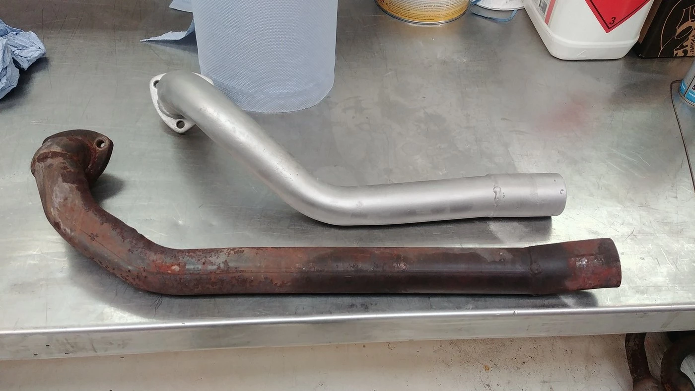

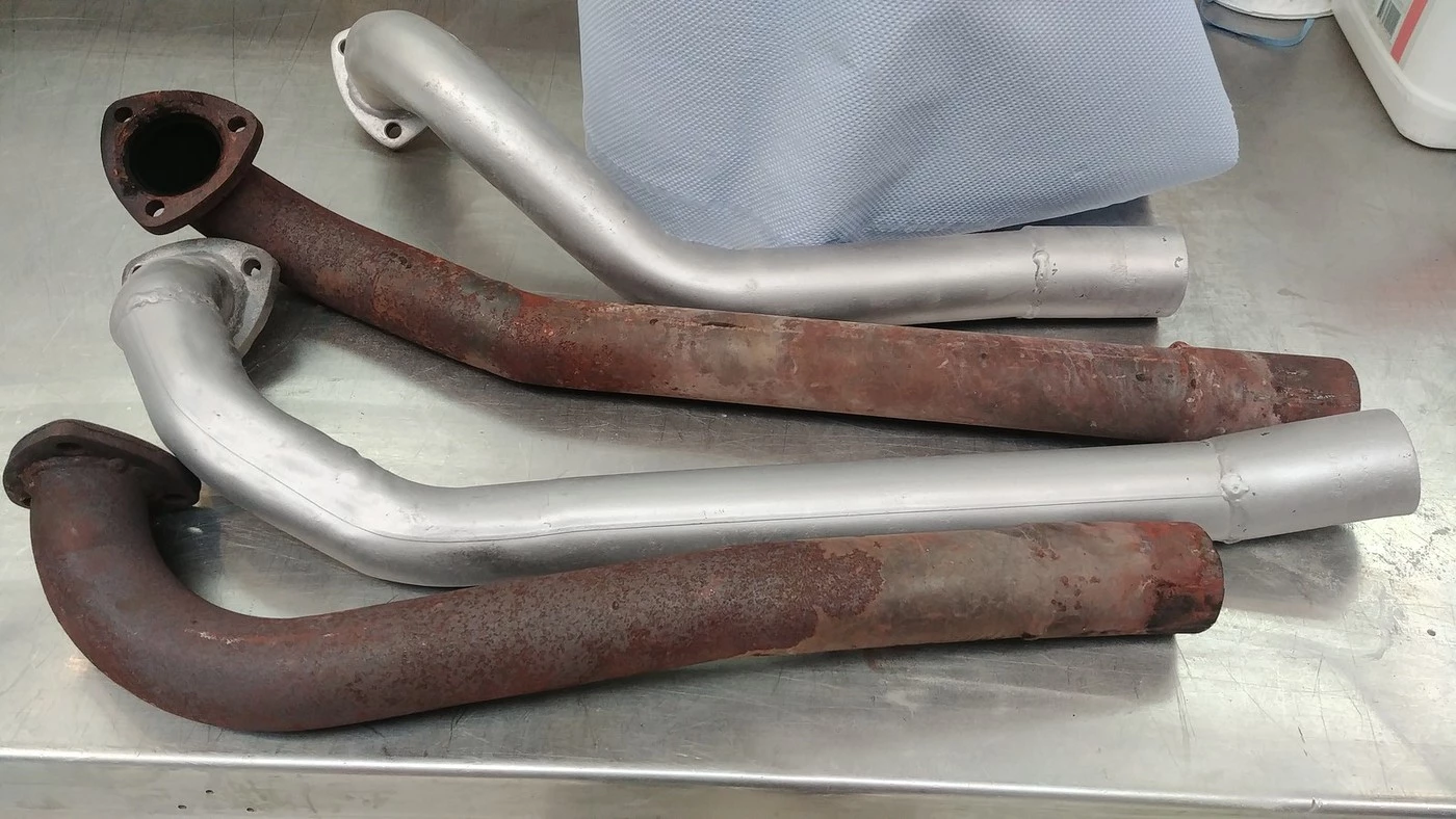

Dat moet mooier kunnen, dus aan de slag. Hier moet gestraald worden.
Bekijk bijlage 122581
Bekijk bijlage 122582
Bekijk bijlage 122583
Het stralen van de uitlaatdempers was een stuk lastiger, omdat dit onderdeel flink groot is in de straalbak waarmee ik dit alles gereinigd heb. Ik ben nu tot hier (zie onder) gekomen, maar ik wil daar nog wat verder mee. Daarnaast moet ik natuurlijk voorzichtig zijn met de chromen uitlaat eindstukken.
Bekijk bijlage 122584
Wanneer alles af is alles nog eens mooi schuren en dan bepalen wat ermee moet gebeuren.

Gaaf gaaf gaaf..... Heerlijk om te zien hoeveel tijd je kunt besteden aan alleen een set velgen. Mooi ook dat ze zo vervuild waren aan de binnenzijde, zorgt voor een nog groter verschil. De eigenaar van de auto weet niet wat hem overkomt. Dit zijn overigens van die mooie voorbeelden om te laten zien aan mensen die denken dat je een auto voor weinig geld in een paar uur weer spik en span kunt krijgen. Mooi gedaan, wacht al op de volgende update :).

Jeetje, wat een werk geweest maar het resultaat is er ook naar.
Zie dat er drie velgen zijn met een sticker met tekst. Bij de vierde ontbreekt de sticker of de tekst, dat kan ik niet goed zien. Is dit iets wat je kunt/wilt veranderen?
