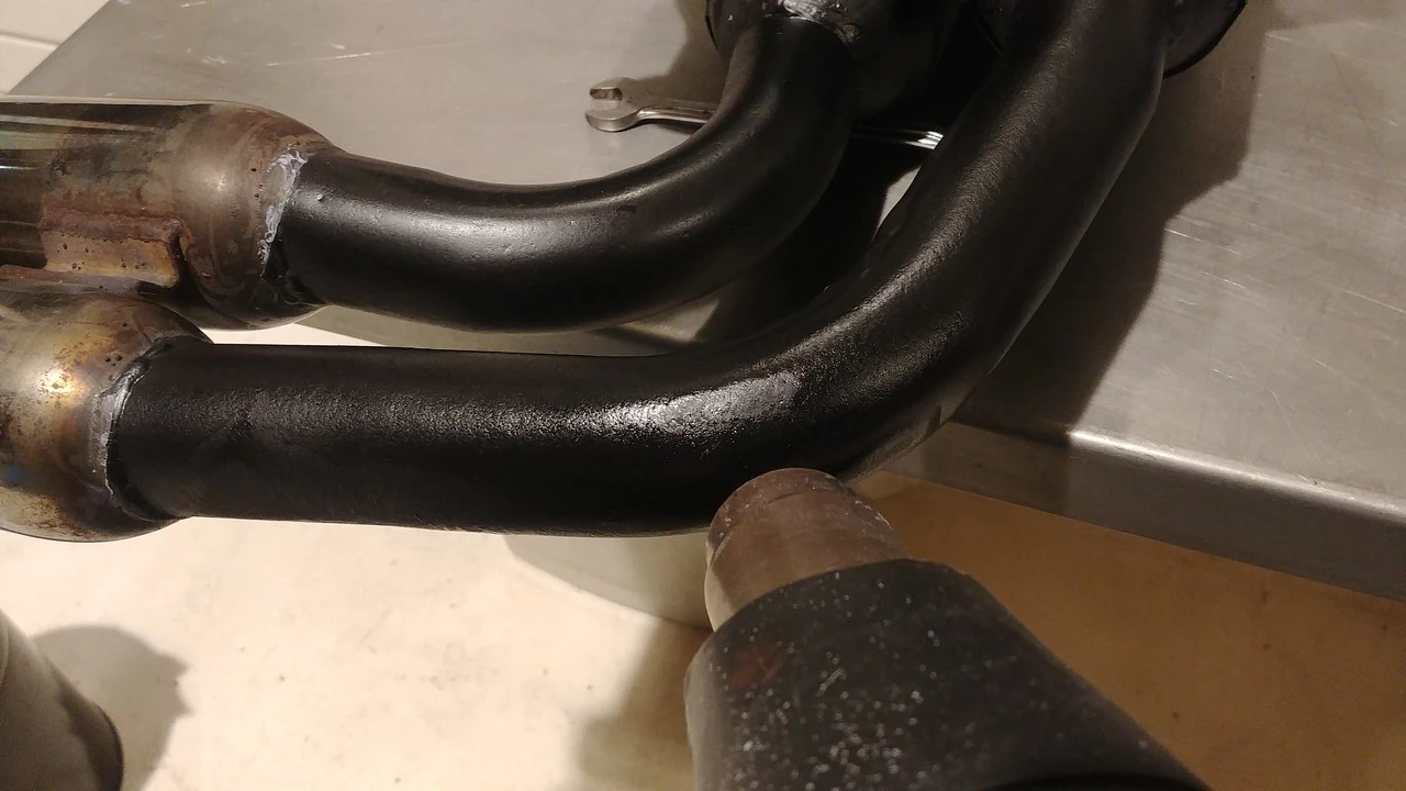

Na het aan de lucht drogen zag het er uit zoals hieronder.

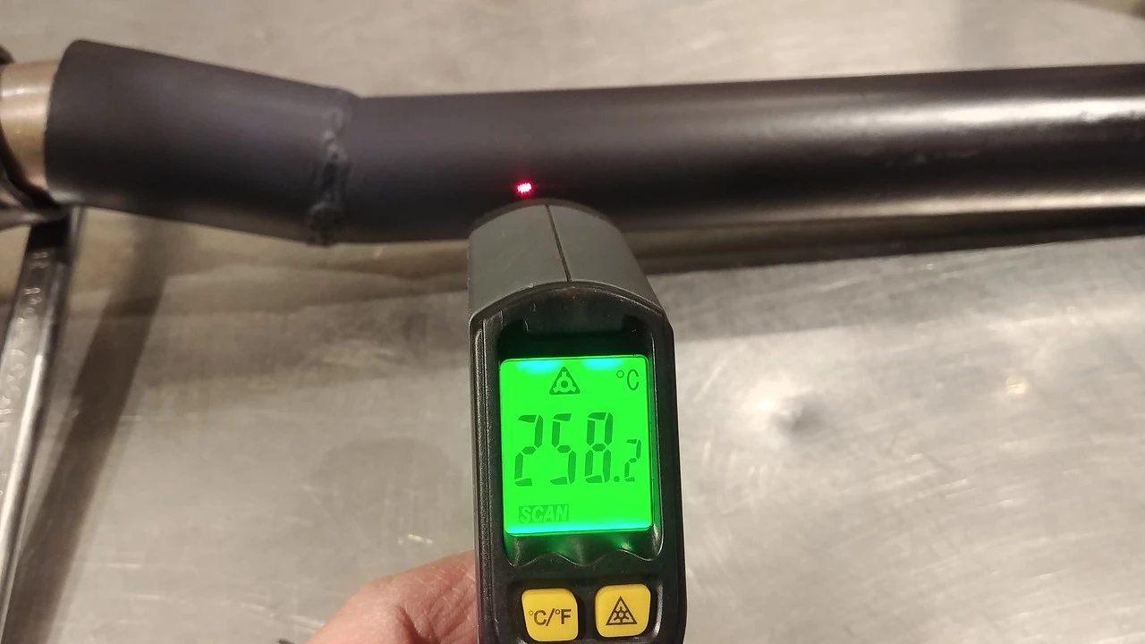

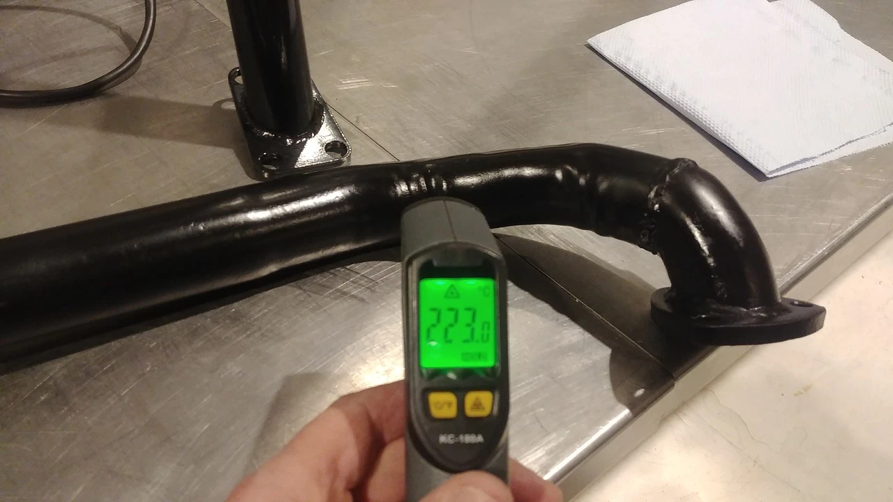

Het grootste deel paste niet in de oven. Daarom alle delen maar met de hand verwarmd.

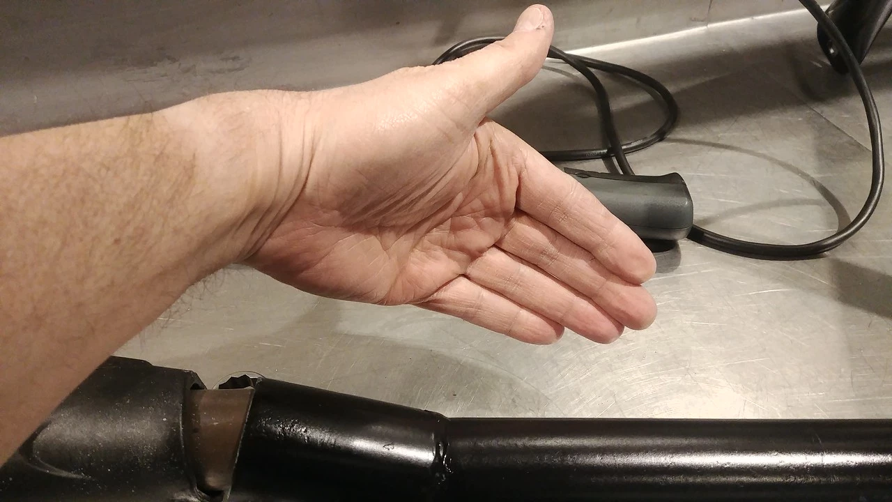

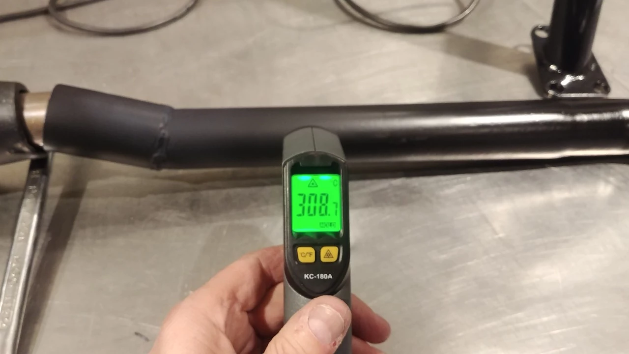

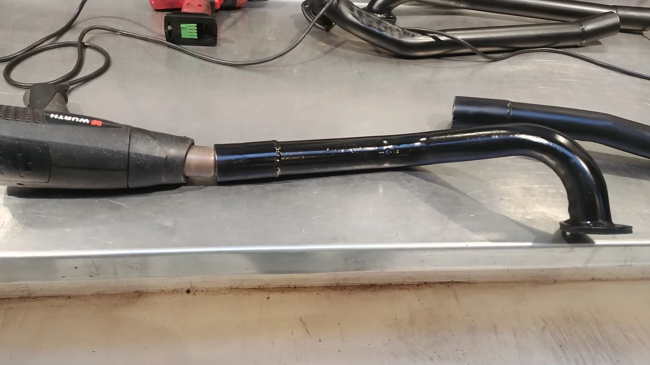

Ik heb in ieder afzonderlijk deel telkens een instelbare hete lucht föhn van Wurth gehangen. Telkens met de infrarood thermometer gemeten hoe het vorderde. De dertig minuten tijd ging pas lopen wanneer de uitlaat de gewenste temperatuur had bereikt.
Door het verwarmen werd de verf op de uitlaat een beetje zacht en begon natuurlijk te roken en te stinken. Even had ik het idee dat de lak eraf zou komen, maar de leverancier van de verf had het met zijn ritueel bij het juiste eind. Telkens na het verwarmen en afkoelen zag ik de lak harder worden. Wanneer het was afgekoeld kon ik dat ook voelen.

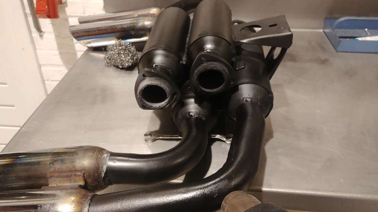

De losse pijpen waren prima van binnenuit te verwarmen. Met het dempergedeelte van de uitlaat is dat echter een stuk lastiger.
Daarom het dempergedeelte voorzichtig vanaf de buitenzijde verwarmd.

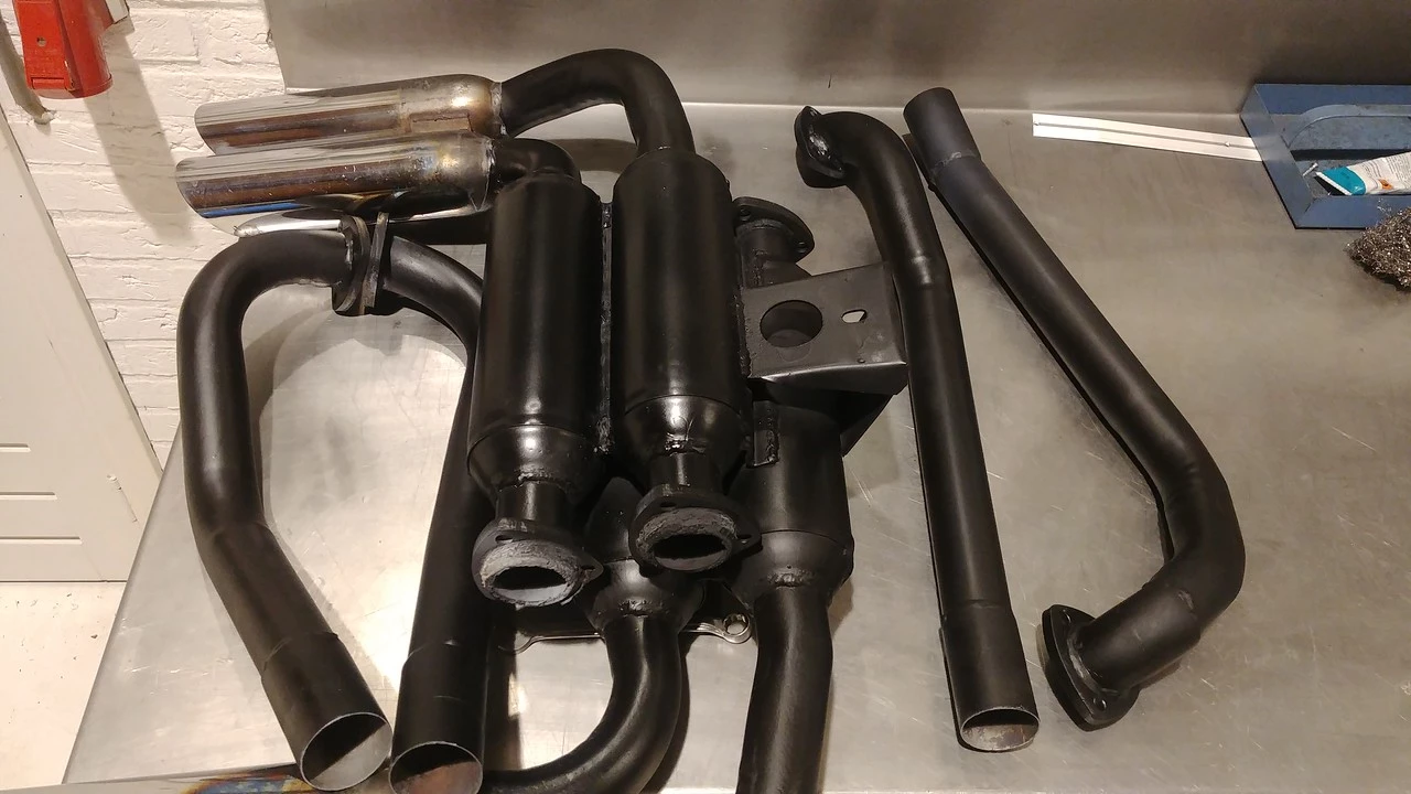

Yep. Het chroom moet ik nog aanpakken, maar dat komt hierna.
Zoals je kunt zien was dit deel een stuk lastiger te verwarmen. Hier ben ik wel even mee bezig geweest, maar gelukkig was dat zittend te doen. De uitlaat lag op een roestvaststalen werktafel.

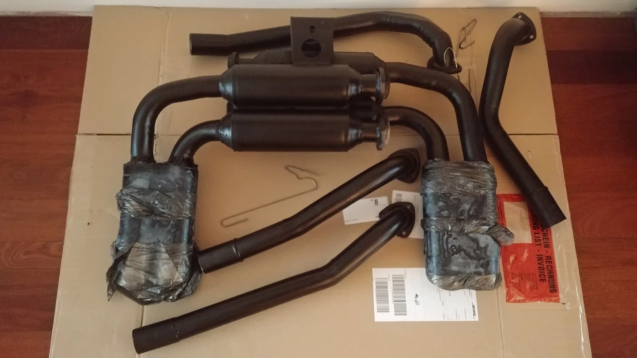

Uiteindelijk ben ik hier geëindigd. Alle onderdelen van de uitlaat zijn gebakken, waardoor de lak als het goed is een stuk beter zal houden. Ik denk dat het wel gelukt is, want de lak voelde aan het einde van dit proces zoveel harder aan.
