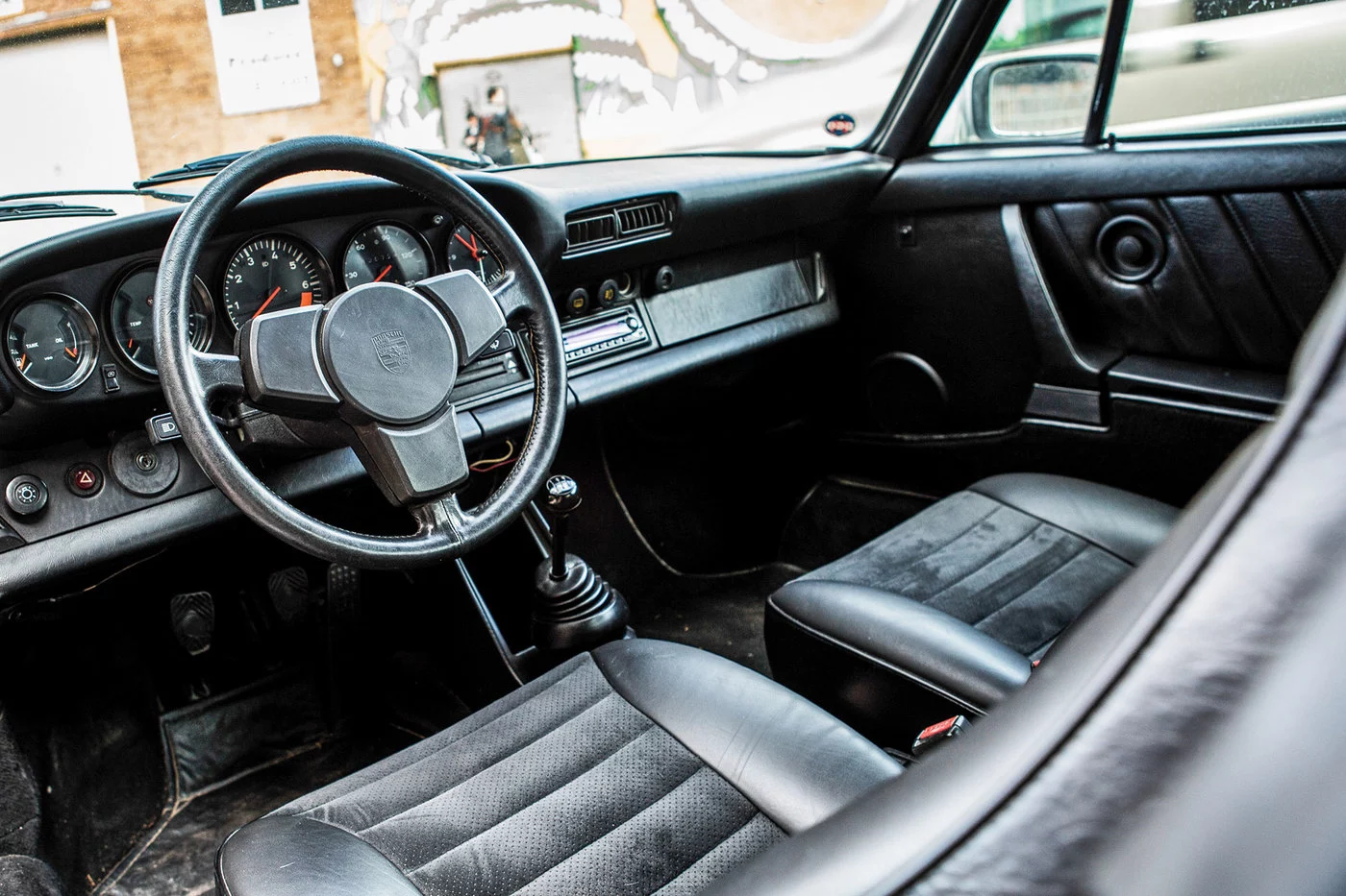

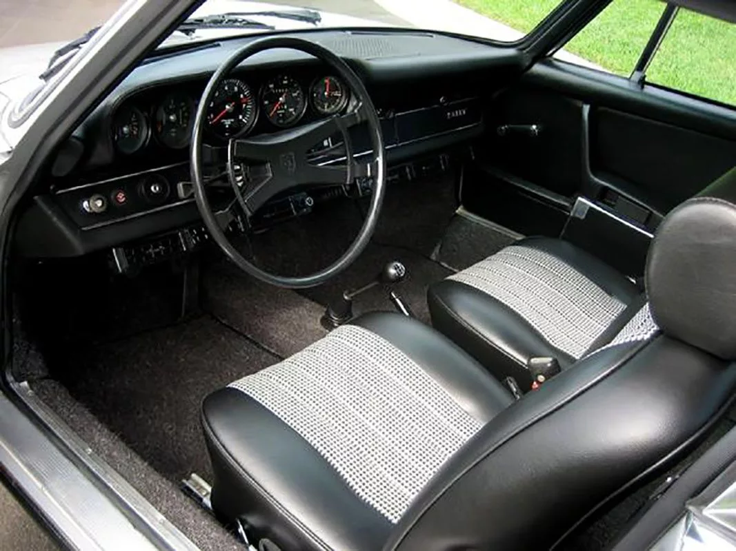

Ik weet niet of het aan mij ligt, maar het stuur komt mij nogal vreemd over, maar zal wel in het bouwjaar zitten.
Mooi verslag van een droomauto!
Maar wat dat stuur betreft ... volgens mij staat dat stuur in de foto gewoon ondersteboven... :rolleyes:
Erg stijlvol stuur overigens. Veel mooier dan de sportsturen die je wel eens in deze uitvoeringen ziet.
Reacties: Aficior
Op de foto's staat het stuur inderdaad één maal op de kop, en één maal normaal, maar voor 911's uit deze periode ken ik eigenlijk onderstaande sturen:

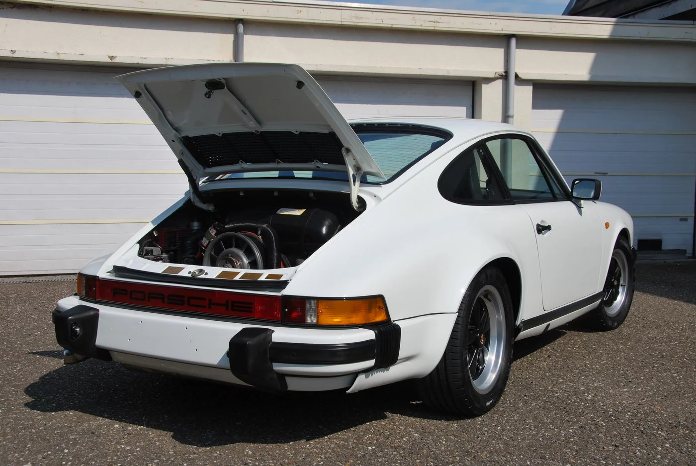

Kan je ons iets meer vertellen over die zuurvrije vaseline? Ik ben geen kenner, maar zal binnenkort wellicht de kans krijgen om een vergelijkbaar stel velgen te behandelen...
Porsche Fuchs velgen zijn gesmede aluminium velgen. Gesmede velgen zijn stijver en vooral lichter dan gegoten aluminium velgen. De velgen zijn met geanodiseerd blank aluminium afgewerkt. Dit is een matte afwerking. Dit mag je nimmer polijsten. Wanneer je deze geanodiseerde delen polijst, zal het gaan glanzen en dat mag dus niet. Polijsten maakt dit soort velgen waardeloos.
Daarom dus ;)
In de Porsche scene is het not done om glimmende en/of glanzende velgen onder dit kaliber auto te monteren. Om de velgen toch enige bescherming te geven, worden ze behandeld met een miniem laagje zuurvrije vaseline. Dit stamt een beetje uit grootmoeders tijd, tegenwoordig zijn er goede alternatieven om ze tóch bescherming te geven zonder glans toevoeging.
En in deze periode kun je die zuurvrije vaseline ook gebruiken om de schaatsen weer in het vet te zetten. :D
Reacties: Vlerk
Ik zou zo snel geen alternatief weten.
Heeft vooral met de structuur van het materiaal van deze velgen te maken.
Vaseline zorgt ervoor dat bij zowel opbrengen als bij verwijderen de velg minimaal aangeraakt hoeft te worden, waardoor de uitstraling mat blijft.
Verder. Omdat vaseline niet hard wordt, zoals bijvoorbeeld wax, is het egaal afneembaar na het opbrengen. Het is dan overal even dik.
Maar altijd benieuwd naar een beter alternatief.
