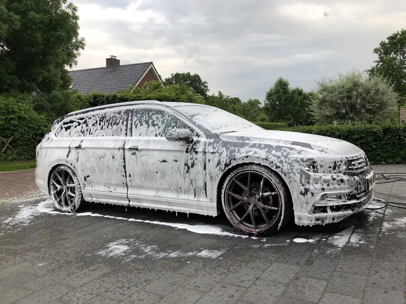

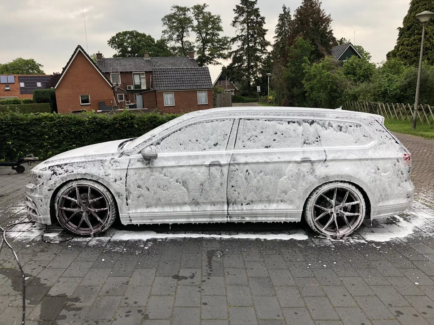

Donderdagavond ben ik begonnen met het wassen van de auto. Eerst de velgen ingespoten met dodo juice ferrous dueller, om daarna de auto in te foamen met de monello artico magico.
Hierna heb ik de auto afgespoten met de hogedrukreiniger. Ik heb na een defect van mijn karcher een nieuwe nilfisk e160.1 aangeschaft, welke mij een stuk beter bevalt dan de karcher. Daarna de auto gewassen met de 2 emmers + gritguard, 1 gevuld met dodo juice born to be mild, de ander uiteraard met schoon water. Voor de donderdag klaar om vrijdag te beginnen met de detailbeurt.

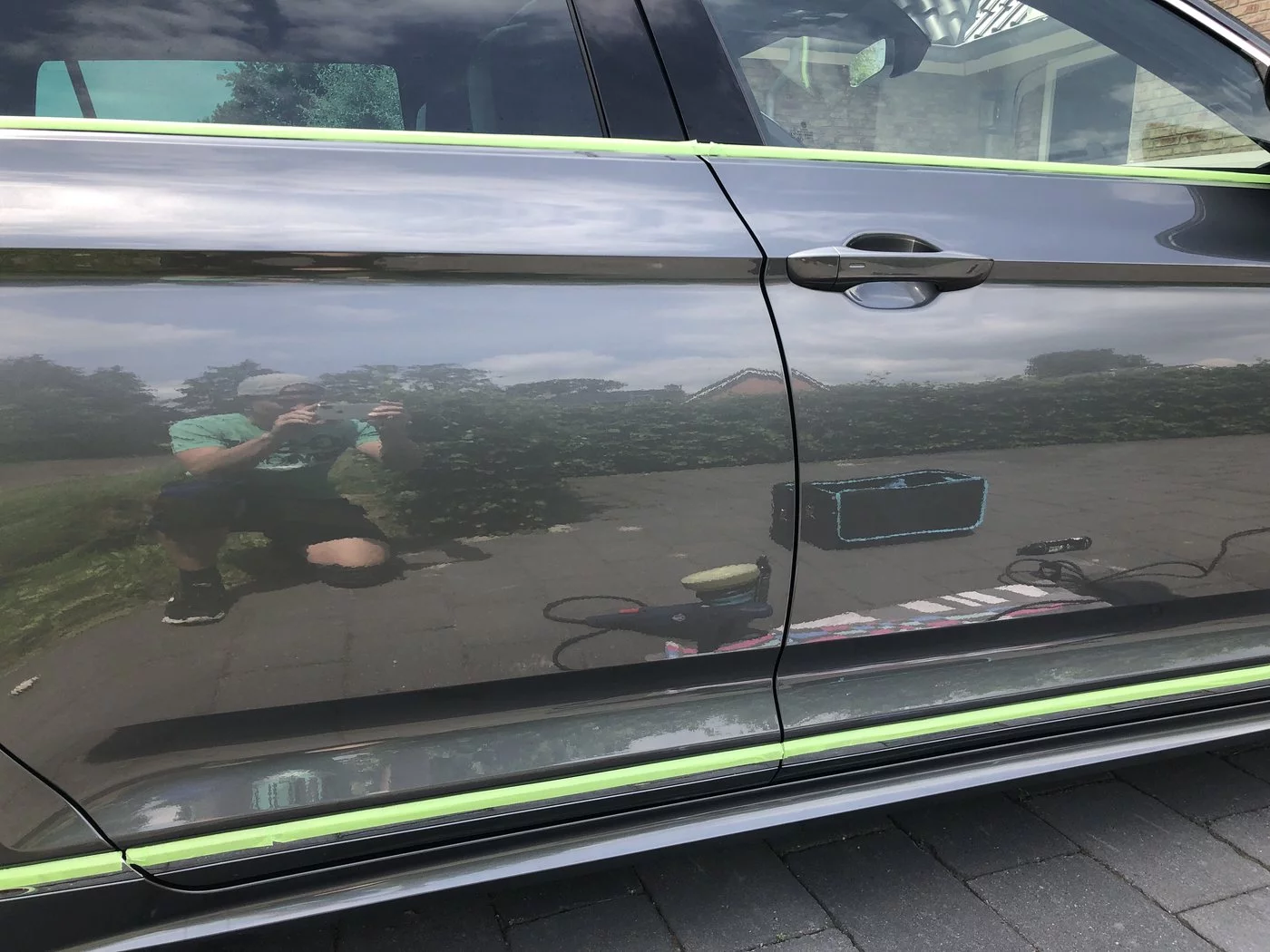

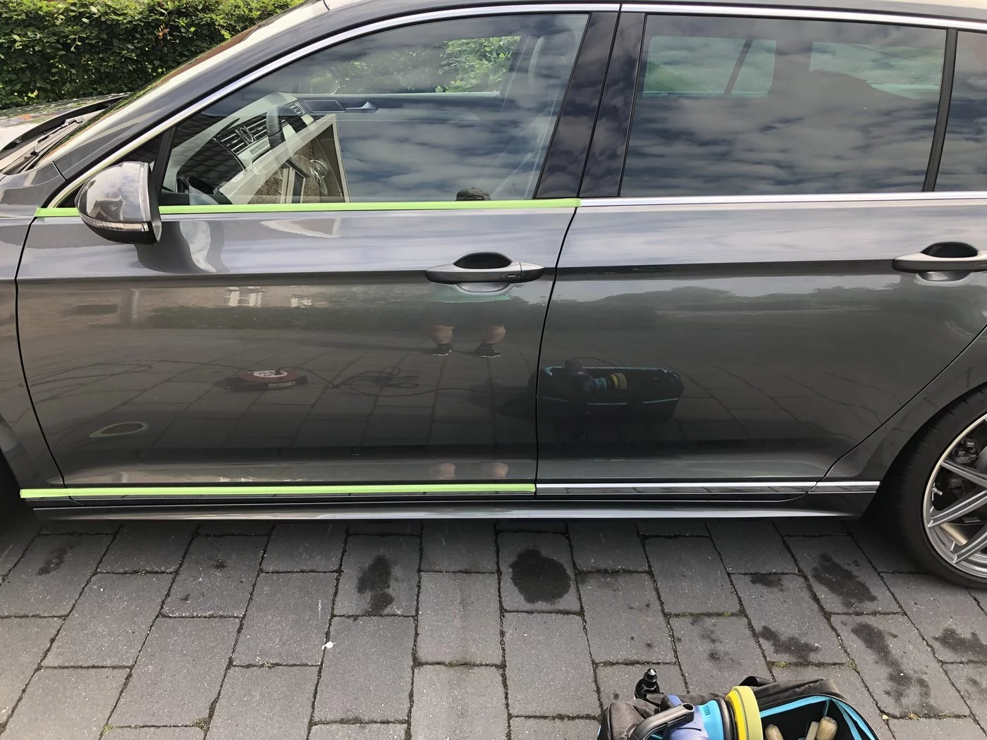

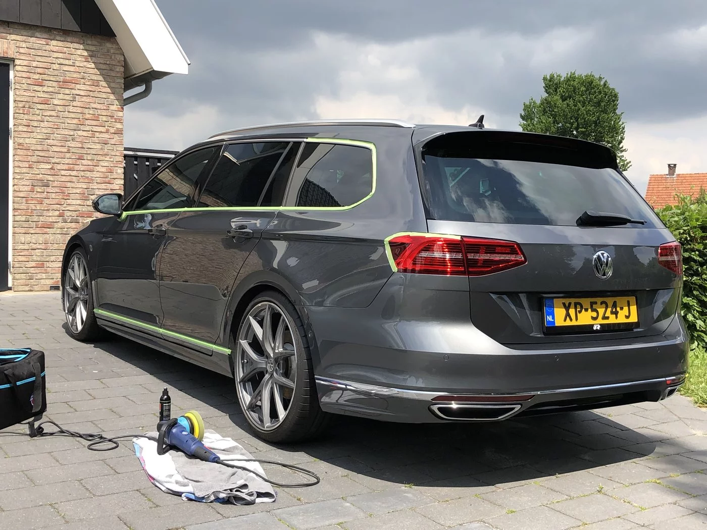

Vrijdag eerst de auto afgespoten en vervolgens heb ik de auto per paneel behandeld. Dus eerst kleien met de monello klei + poorboys spray and wipe (verdund 1:2). Aangezien de auto aardig wat chrome strips heeft, was het afplakken wel verstandig. Ik heb er voor gekozen om de auto te behandelen met de dap900 V3, met als eerste stap de gele pad + monello raffini veloce. Daarna heb ik hem afgewerkt met de witte pad + monello raffini finishing polish. Ik ben in het bezit van de paasre scholl pads, maar de gele pad gaf voldoende correctie.
Hierboven is de linker voorportier met de gele pad behandeld, nog niet afgewerkt. Rechter portier is nog onbehandeld. Hier is al een duidelijk verschil zichtbaar in glans en reflectie van de lak. Uiteindelijk de gehele auto zo behandeld.
Na de volledige polijstbeurt heb ik de auto afgenomen met gyeon prep. Daarna de auto in de collonite 845 wax gezet. Toen was het inmiddels vrijdagavond 21:30 en heb ik het voor gezien gehouden. Vandaag de draad weer opgepakt om eerst alle chromen sierstrips aan te pakken met de meguairs metal polish. Daarna heb ik het interieur onder handen genomen.

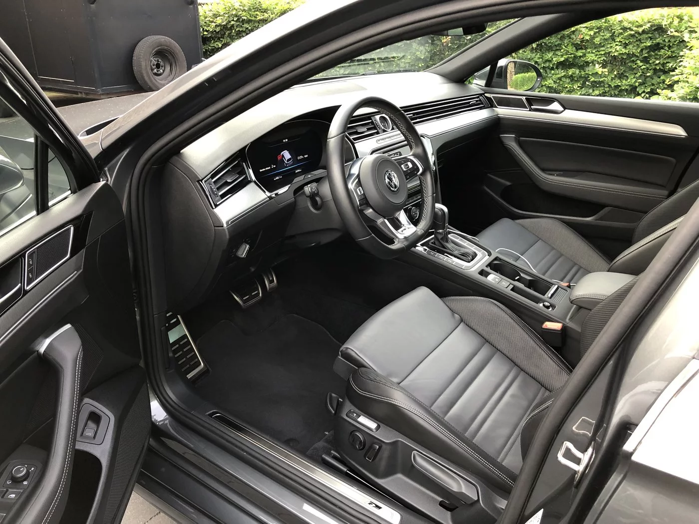

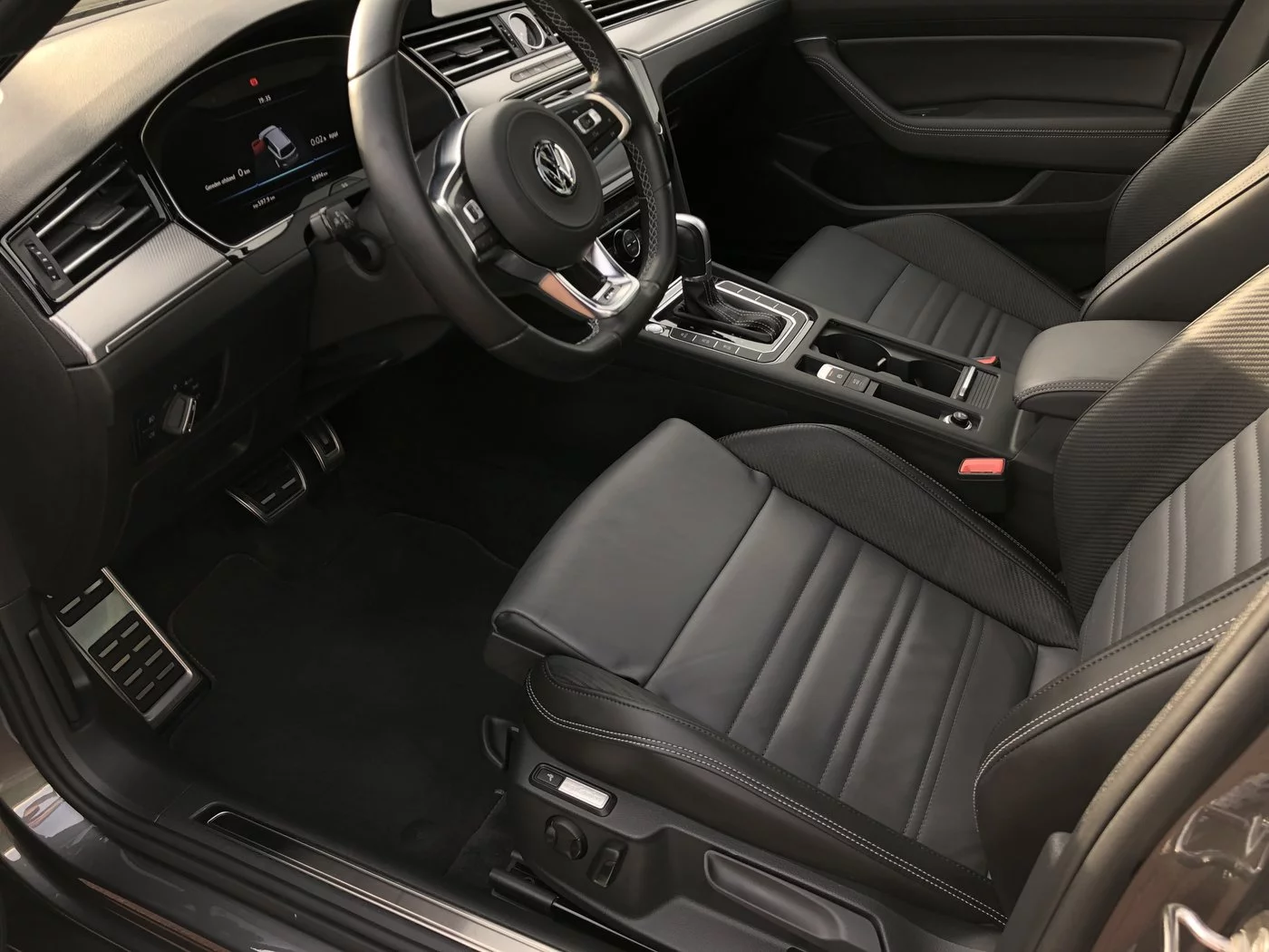

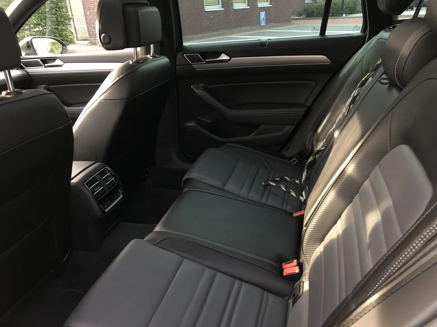

Ik ben begonnen met het reinigen van alle delen met de poorboys APC. Daarna heb ik de lederen stoelen behandeld met de meguairs leather cleaner en daarna behandeld met de meguairs conditioner. Aansluitend heb ik alle kunststof delen behandeld met de poorboys natural look dressing. Uiteraard het geheel nog uitgezogen met de stofzuiger :).
