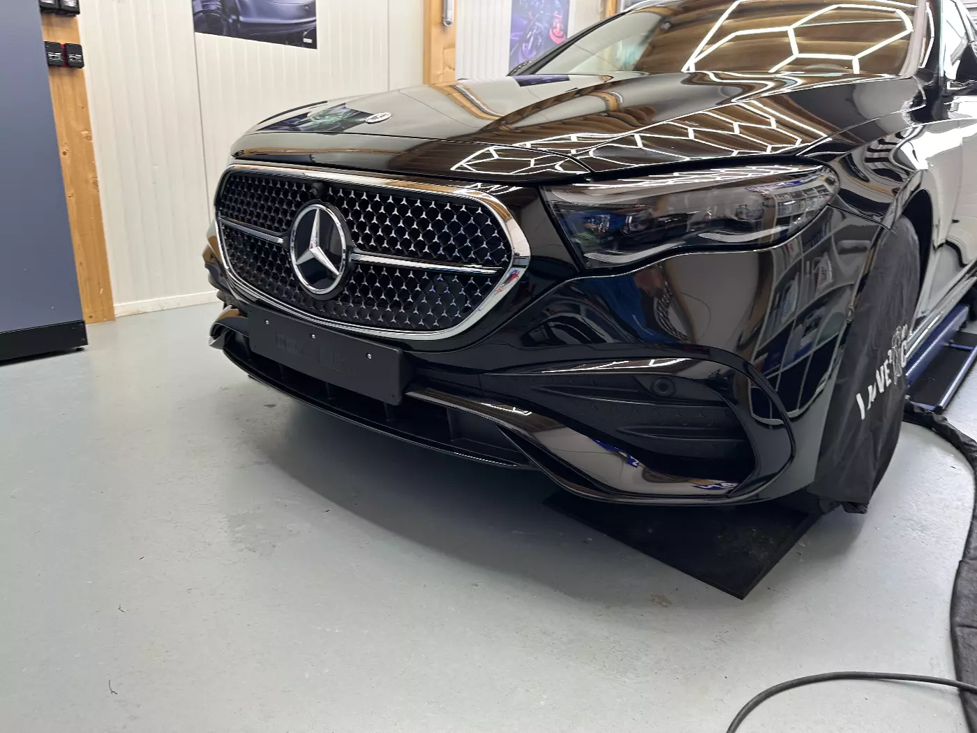

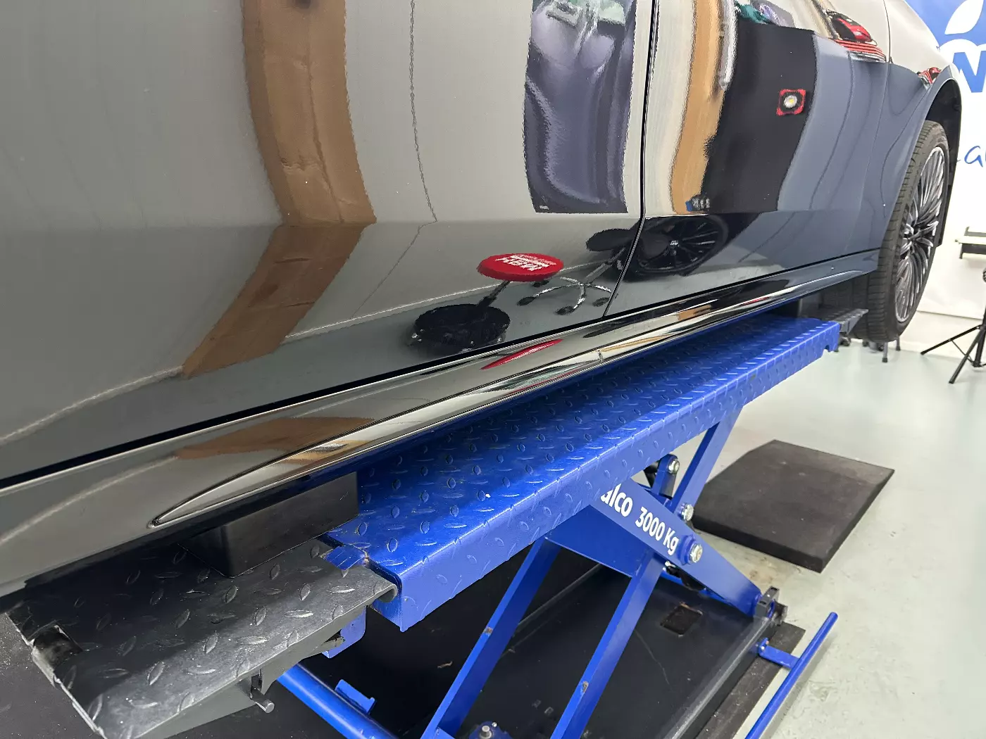

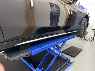

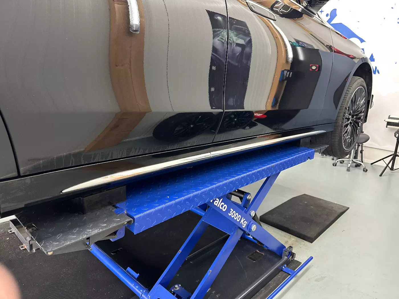

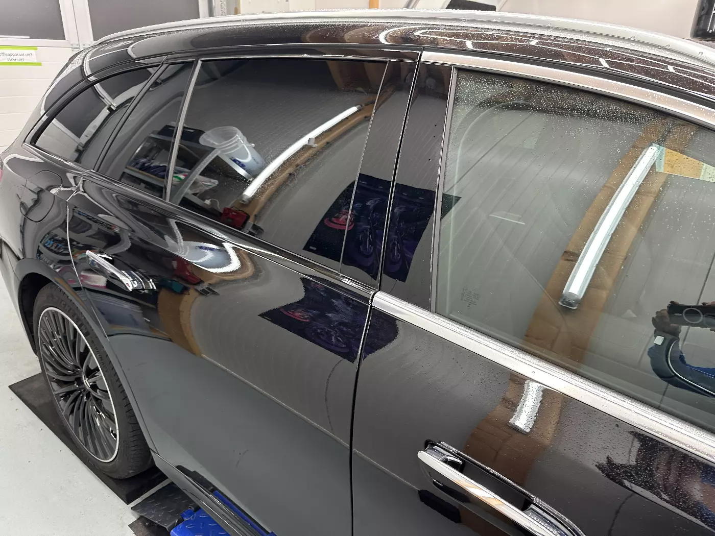

Zo en weer een stapje verder, beide onderste randen in de skirt gewrapt, zo op de zaterdag middag.
Komende week nog de raamomlijstingen.
En komende week 3 dagen voor de detail klus gepland

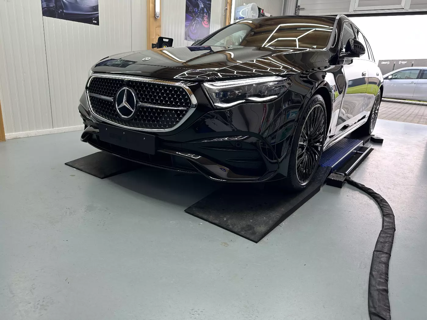

Wrap werkzaamheden zijn klaar
Inmiddels zitten er behoorlijk wat polijst uurtjes in.

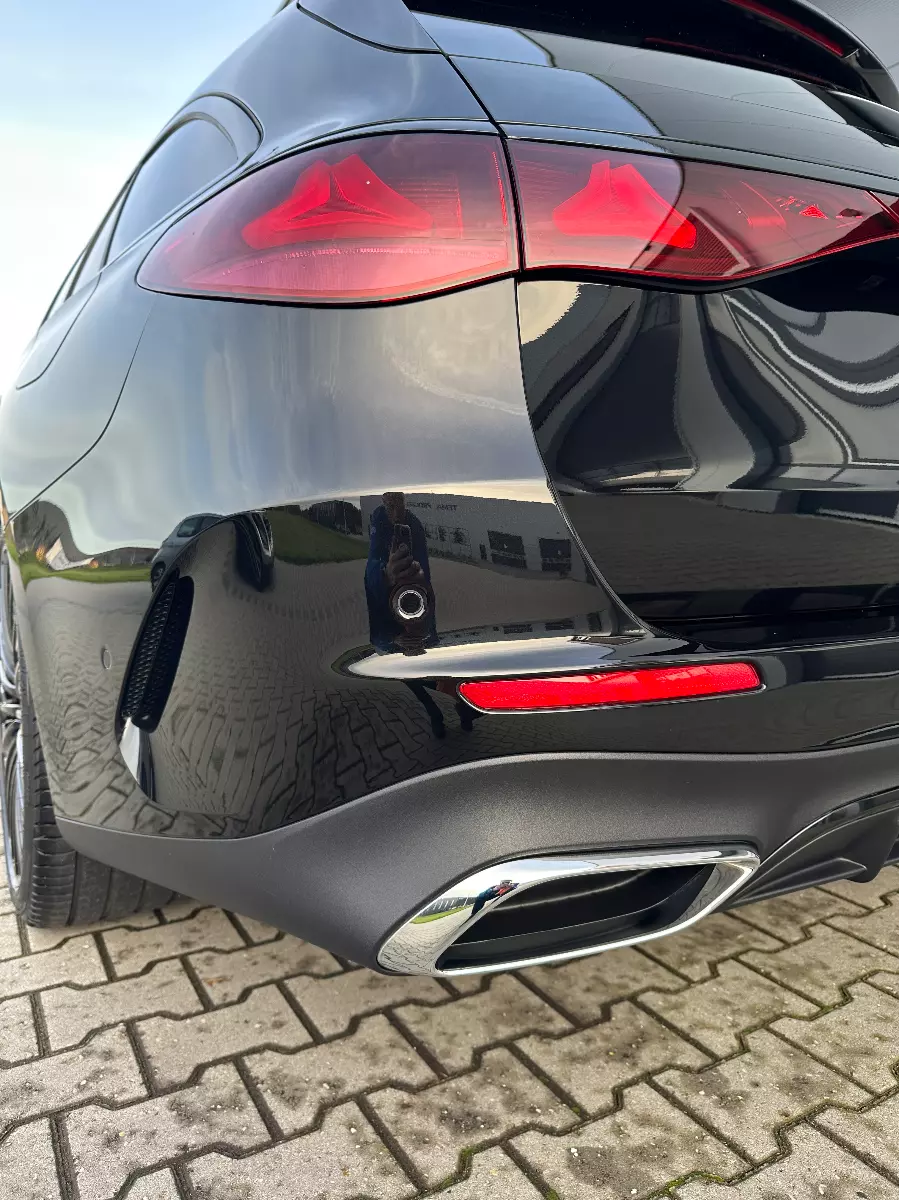

Een lak meting gedaan, niks aan het handje:
Zo tussen de 110-130um
3 kleine steenslag plekje op de voorzijde bijgewerkt.
Controle uitgevoerd op eventuele kleine deukjes met een reflectiescherm, gelukkig ook niks.

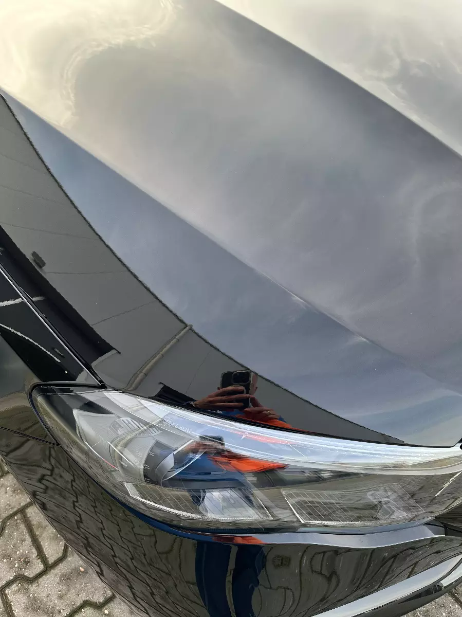

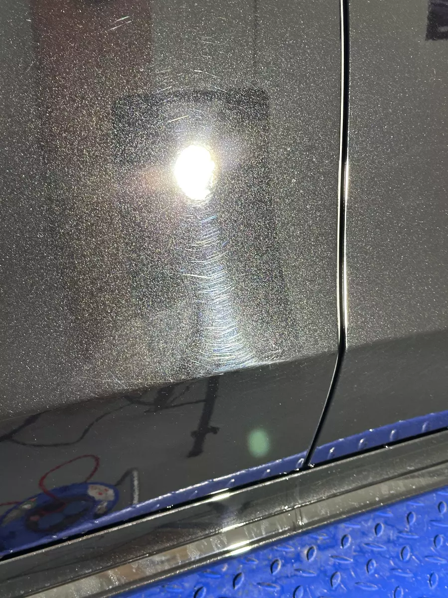

Lak stond er in de basis goed bij, wel de nodige swirls en een enkel niet te diep krasje en 2 vogelpoepvlekken op de motorkap.
Test spot gedaan:
Gekozen om te beginnen met Menzerna 400 op paarse Gyeon pads
Vervolgens Menzerna 3000 op de blauwe Gyeon Pads
En nog Gyeon Primer op de witte Gyeon pads.

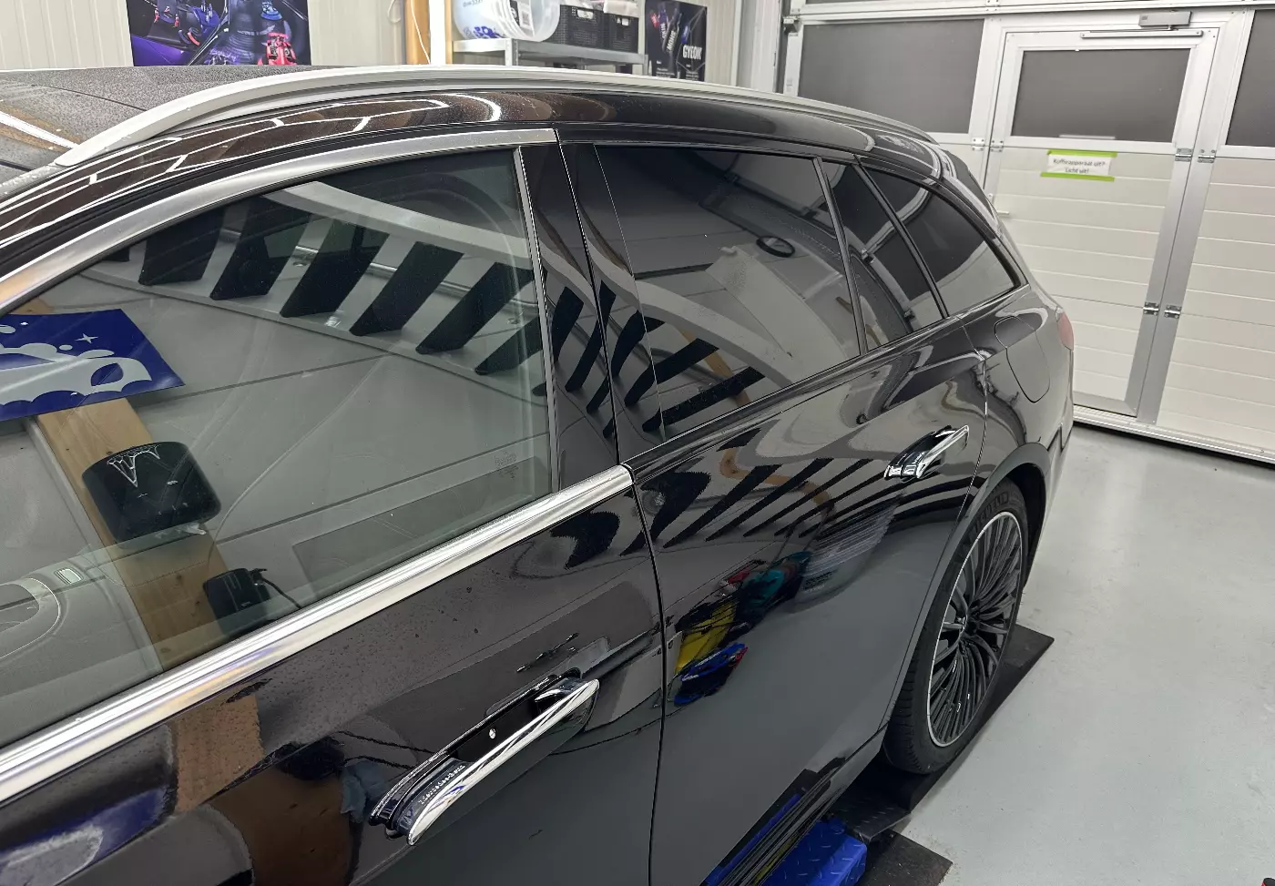

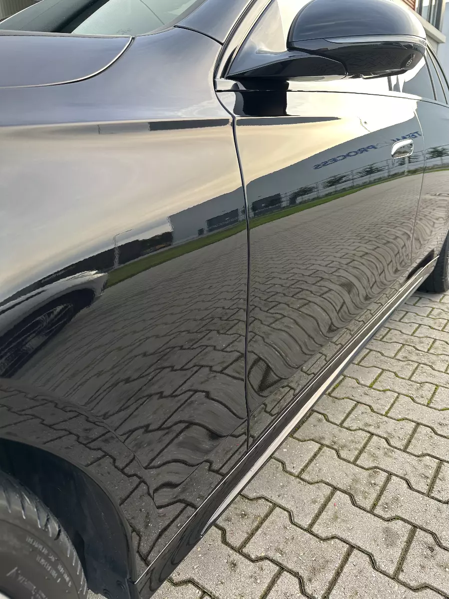

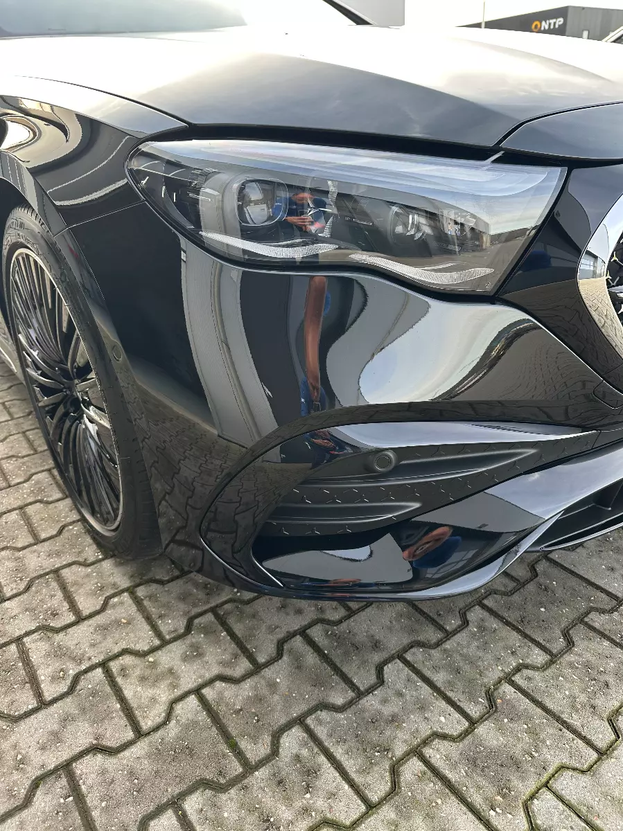

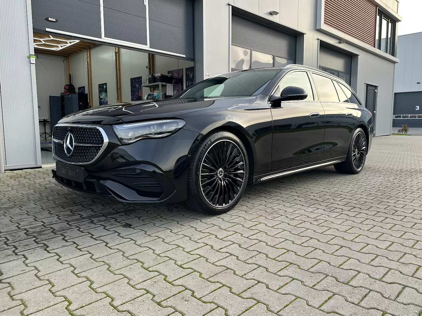

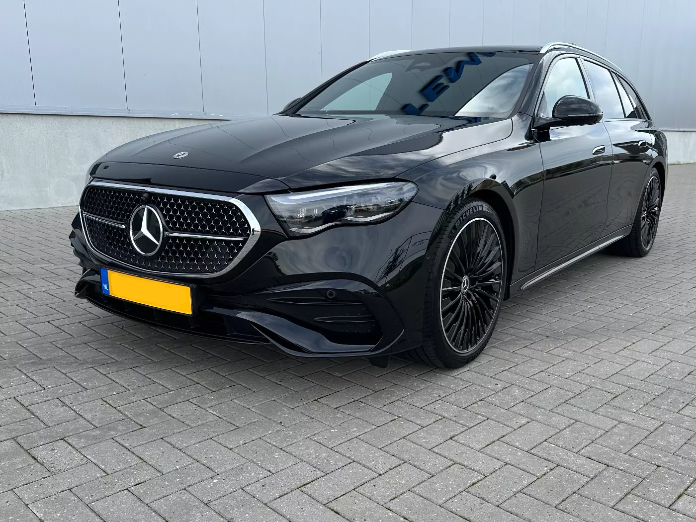

Ziet er fantastisch uit. Zwart blijft een uitdaging om mooi te houden maar vers gecoat of gewassen vind ik het fantastisch!
Het de-chromen is goed gelukt!
@Raphie dank je!
@AndyVR dank je!
@RoCo ja, meteen maar aanpakken.
@Altos valt mee hoor, als de basis goed is, is het wassen een eitje. Ja, ben zelf ook tevreden over het dechromen, maar poe was koste ons dat een tijd.
Vandaag nog de sponningen gedaan en de ruiten met Glaco.

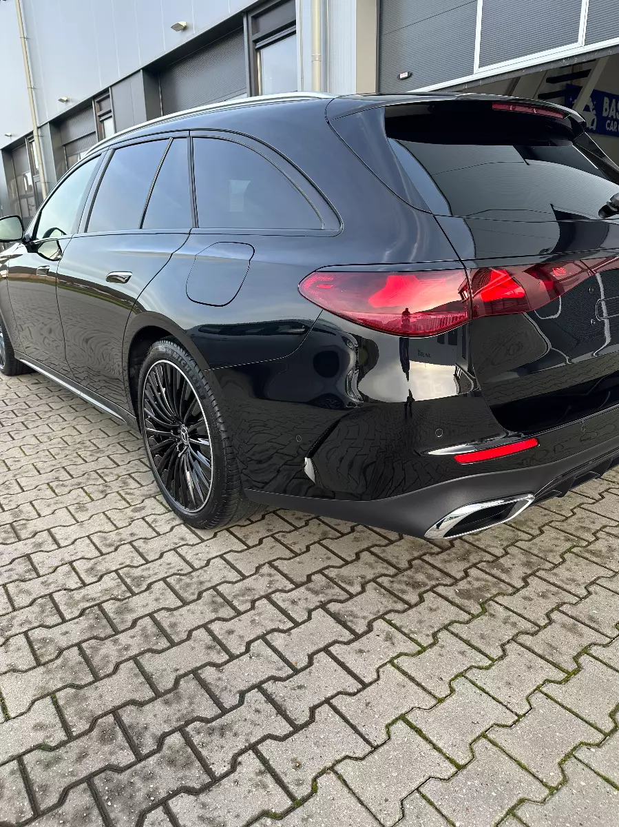

Kentekenplaten er weer op, dan kan ie weer rijden.
