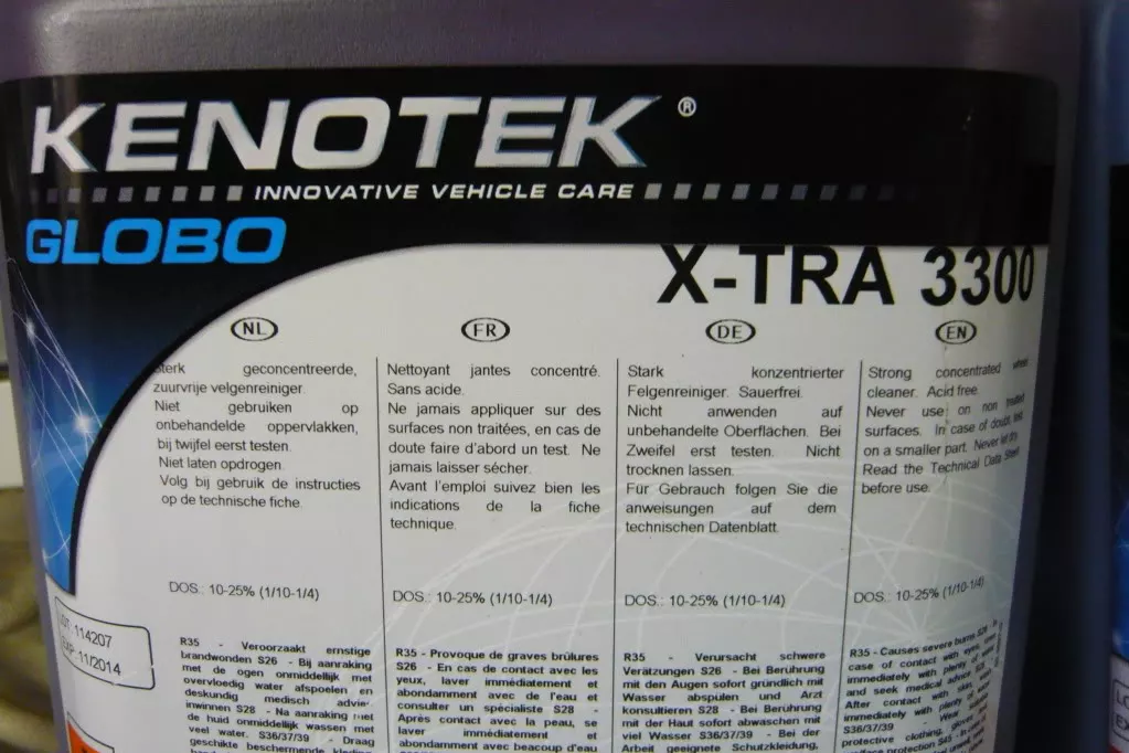

Mijn velgenreinger van Kenotek wordt verdund 1/10 , misschien is je velgenreiniger te sterk ?
Ik gebruik deze : er staat zelfs al bij dat je deze NIET mag laten opdrogen .
