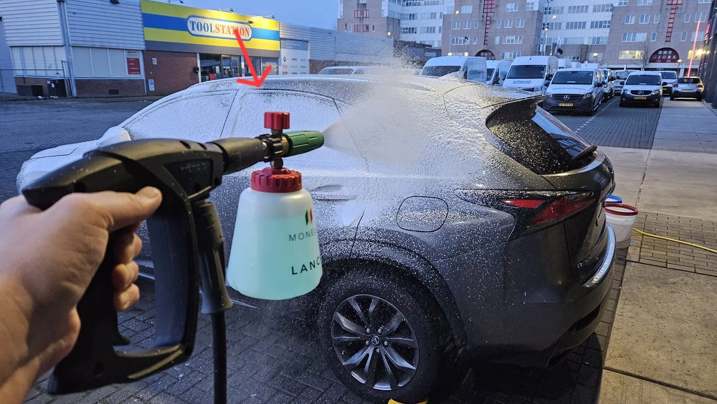

Nilfisk - E145 + Nilfisk foamlans. (Zelfs met Dreft erin bleef het een waterig schuim) -->
Een veelgebruikte prewash is toch wel de Bilt-Hamer - TouchLess. Deze schuimt minder goed, zoals duidelijk te zien, maar reinigt wel prima. -->
Persoonlijk gooi ik er een scheutje Dreft of andere shampoo bij om het iets dikker te krijgen.
