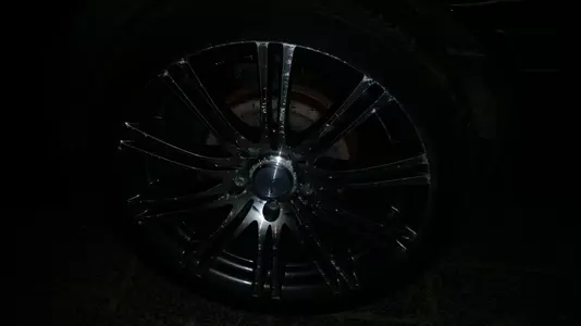

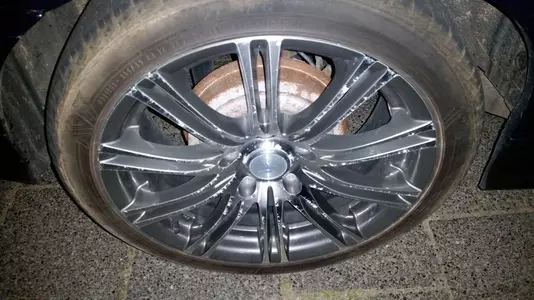

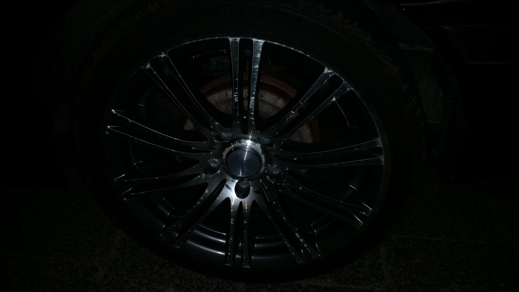

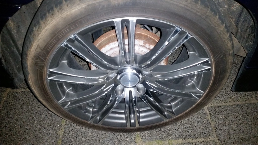

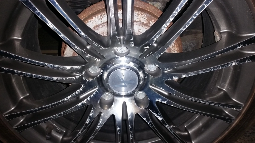

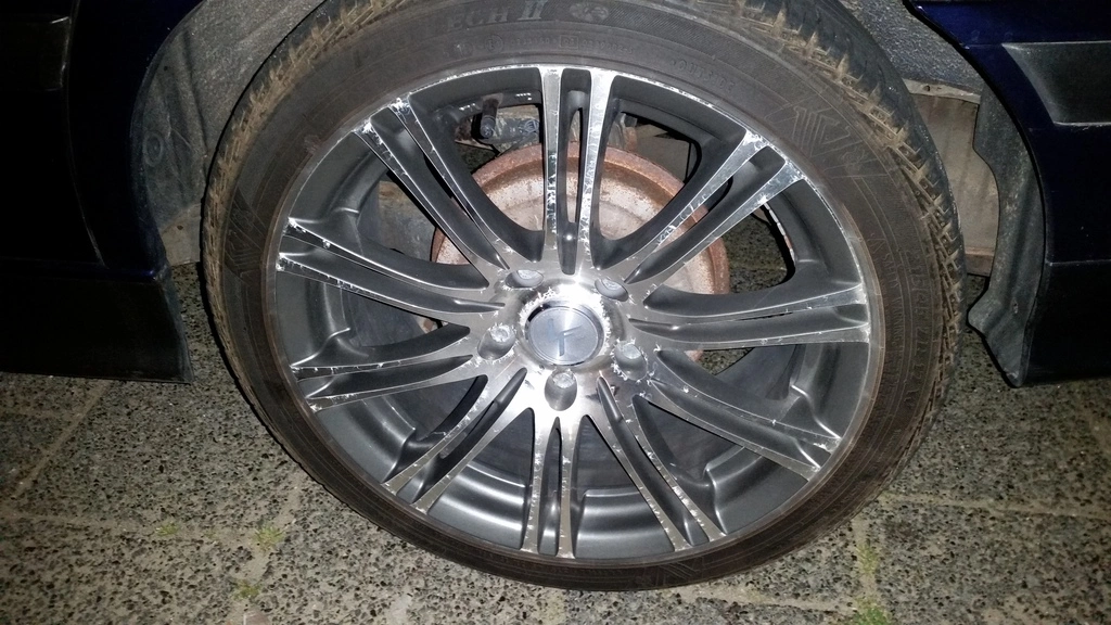

Hey Peeps,
Ik zit even met een probleem wat betreft mijn velgen. Deze heb ik maximaal 2 jaar onder mijn E36 hangen en zo'n 6-12 maanden geleden merkte ik op dat ik een aantal beschadigingen had op de gepolijste spaken. Ik dacht toen aan steenslag ofzo. Niet meer op gelet daarna.
Helaas zijn de beschadigingen steeds erger geworden. Ik schrok er eigenlijk wel van en ging is aan de beschadigingen voelen. Gek genoeg voel je de krassen/plekken dus niet en lijkt het van binnenuit te komen. Ik snuffelde wat rond op internet en kan wel tot de conclusie komen dat dit oxidatie is.
Ik heb dit enige tijd geleden bij mijn garage aangegeven en die zou zijn leverancier aanspreken. Deze zegt op zijn beurt weer, UITERAARD en MAKKELIJK, dat er op gepolijste velgen geen garantie zit omdat het allemaal kwetsbaar blijft, etc etc.
Mijn garage heeft al aangeboden om de velgen te spuiten. Echter ben ik van mening dat als er over de gehele velg, op willekeurige plaatsen, allemaal kleine plekjes oxidatie ontstaan, dat dit te verwijten is aan het niet goed hechten van de laklaag. Dit vind ik iets waar de leverancier niet echt kwaliteit heeft geleverd.
Wat kunnen jullie hierover zeggen?
(De volgende foto's zijn gemaakt in schemer/avond, dus zijn niet helemaal scherp door de lichtweerkaatsing van de flitser)
Zoals je op de foto's kan zien ontstaan de krasjes/lijntjes aan één kant van de spaken. Alsof ze in de rijrichting van de wielen gaan oxideren ofso. En nogmaals, 99% van al die witte lijntjes voel je niet zitten. Zelfs niet overduidelijk met je nagel. Het komt dus allemaal van binnenuit.
Zoals ik al aangaf, wilde mijn garage de velgen wel voor mij spuiten. Deze garage is een prima bedrijf waar ik met meerdere auto's al jaren kom. Ik merkte dat zij het ook niet leuk vonden dat de velgen nu al dit vertoonde. De velgen spuiten lijkt een oplossing, maar ik heb betaald voor dit soort velgen en als ze gespoten zijn worden ze 1 kleur. Had ik net zo goed hetzelfde geld kunnen neerleggen voor gespoten velgen, maar dan meer kwaliteit!
Ook hamerde ik erop dat als al die witte plekken/krassen/lijntjes nou van lomp rijgedrag of slecht onderhouden waren, dan had ik het kunnen begrijpen. Maar nu voel je al die witte bende niet eens zitten, dus het komt van binnenuit, nogmaals.
Ik denk dat mijn garage, of ikzelf, maar is wat moeten blijven zeiken bij de leverancier. Deze wil uiteraard geen gedonder, maar ik als afnemer wil wél velgen die na nog GEEN 2 jaar al van binnenuit wit worden.
Nogmaals, Wat kunnen jullie hierover zeggen?
Greetz

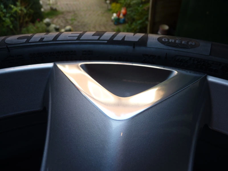

zo te zien inderdaad oxidatie onder de blanke lak.
Niets aan te doen,dit krijgen ALLE velgen die op deze manier gespoten zijn.
Blanke lak hecht ggewoonweg niet op blank alu.
Al koop je eenzelfde set nu nieuw, zul je op termijn weer hetzelfde tegenkomen.
Ben ik niet helemaal mee eens, maar wel dat het wachten is op ellende met gepolijste velgen die van een blanke laklaag zijn voorzien.

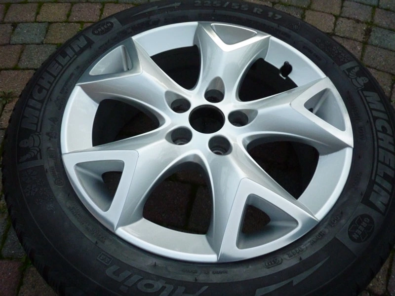

Op mijn C5 heb ik velgen waarvan een deel is gepolijst en afgedekt is met blanke lak.
Daar had ik ook last van oxidatie, maar uitsluitend op plekken waar de blanke laklaag was beschadigd;
Die heb ik vervolgens zelf helemaal gepolijst en in de coating gezet, om de schade te verwijderen;
Dat was mijn winter set, de zomer set (zelfde velgen) zien er stukken beter uit en heeft slechts her en der een oxidatieplek waar de blanke laklaag is beschadigd.
Die velgen zijn 7 jaar oud, dus het kan wel, de laklaag moet echter niet beschadigen.
Ik lijk bij de vraagsteller hetzelfde euvel te zien.
De oxidatie schade is overwegend aanwezig vanaf de rand die in de rijrichting staat.
De laklaag op die rand beschadigd het snelst en er kan ook snel vocht tussen kruipen.
Het aluminium is daar dan onbeschermd, waardoor oxidatie kan toeslaan.
De betreffende velgen lijken mij vrij ongeschikt voor dit doel (polijsten en lak), ze hebben een vrij scherpe rand, waardoor de blanke laklaag aldaar snel beschadigd.

Soepergrover;n426471 zei:
Ehm.. Even voor mijn begrip: die gepolijste stukken, zijn die nou echt 'kaal' of is daar nog een blanke laklaag overheen gezet?
Nee, de gehele velg heeft een blanke lak. De voorkant van de spaken is gepolijst, eveneens met lak.
Frans;n426476 zei:
Het vreemde is dat de velg NIET is beschadigt op die plekken. Ik kan begrijpen dat wanneer je een gepolijste velg als deze beschadigt, en dus in feite de blanke laklaag aantast of zelfs doorstoot tot zelfs het metaal van de velg, dat hier vocht bij kan en de boel gaat werken.
Echter is dit, tot zover dit voelbaar is, niet zo. Zelfs met je nagel voel je gewoon een enigszins gladde laag boven zo'n plekje.
Ook zie ik bij jouw velg ALLEEN die oxidatie bij de velgrand. Dit is uiteraard een kwetbare plek. Op de spaken zelf zie ik totaal geen oxidatie of andere plekken.

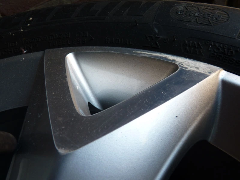

De laklaag aldaar kan op de hoeken ook gewoon versleten zijn.
Sowieso is op zo'n hoek altijd de laklaag op zijn dunst.
Bij mijn velgen zijn de rest van de spaken gespoten, alleen de driehoeken zijn gepolijst.
Ik moet wel zeggen dat de blanke laklaag op die driehoeken erg dik was en vrij moeilijk te verwijderen was.

Ik zou het er gewoon opgooien dat er gewoonweg een veel te dunne blanke laklaag is gebruikt, die nu deels doorgesleten is op de randen en dat daardoor de oxidatie is ontstaan.
Ik ben ook van mening dat dat ook de reden is.
De oxidatie sporen zitten voornamelijk aan de voorzijde van de rijrichting rand en die rand krijgt het meeste te verduren tijdens het rijden.
In de hoeken en rond de wiel bout gaten komt het simpel weg in de garage met het eraf en erop zetten van de wielen. Dan word er met de dop van de luchttol iets tegen de velg aan gestoten wat je uiteraard niet ziet maar wel degenlijk gaat oxideren na loop van tijd. Bij het naaf gat komt het door het op en af halen of beter gezegd erop en eraf "raspen" van de velg op het balanceer machine. En dan heb je nog de stoeprand schade op de buitenranden. Ik zou wat Frans al zij, ze hoogglans laten verdichten. Of polijsten en GEEN blanke lak terug erop. Nadeel is dat je ze geregeld moet bij houden door ze licht te polijsten. Meestal gaat een randje nog wel en een velg word dan al veel werk. Hoewel ik het zelf ook heb gedaan en ging perfect. Sorry maar Tap and Talk pakt de spaties niet tussen zinnen!
Frans Je verhaal over kaal aluminium klopt niet, je hebt waarschijnlijk ook nog nooit kaal alu gezien. Alu heeft namelijk de eigenschap dat het binnen seconden een oxidehuid vormt. Die oxidehuid is bij puur aluminium genoeg om direct het oxidatieproces te stoppen (er kan namelijk geen zuurstof meer door 1 atoomlaagje aluminiumoxide). Dat oxidelaagje is transparant, en daardoor ook zo goed als onzichtbaar.
Deze velgen zullen waarschijnlijk bestaan uit een aluminiumlegering waar waarschijnlijk magnesium in zit. Er zijn slechte legeringen waarbij na verloop van tijd het magnesium als een wit poeder naar het metaaloppervlak komt, hierbij wordt de legering geleidelijk steeds poreuzer en verliest zijn sterkte steeds meer. Mijn verwachting is dat óf de legering niet goed is, óf deze is totaal verkeerd behandeld.
