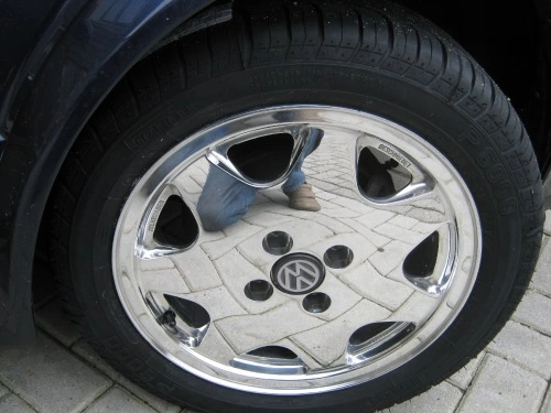

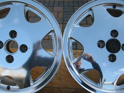

Inderdaad belgom is te grof heb nu de All metal polish van meguiar`s gebruikt.
Schoonhouden doe ik met lauw water met afwasmiddel drogen met microvezel doek.
Rechts de gepolijste velg
