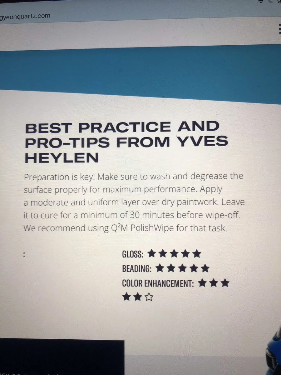

Bedankt voor de reacties allemaal. Over het zo dun mogelijk aanbrengen van de wax...Ik had ook steeds gehoord om dit zo te doen, maar bij de Gyeon Wax wordt aanbevolen om een dikke laag aan te brengen. Staat zo op de instructies op de doos van de Gyeon wax. Ik had het zo dan maar aangebracht en laten curen voor 30 minuten en ging er nog zeer vlot af. Moet de Soft99 fusso coat light ook zo dun mogelijk aangebracht worden zoals het eigenlijk steeds moet? De Gyeon wax was zeer gebruiksvriendelijk.

Ik begin nu toch niet gek te worden zeker. Hij staat nu bij een maat voor zijn auto. Ik ben bijna 100% zeker dat ik dat gelezen heb, omdat ik bezig was zeer dun aan te brengen tot ik het gelezen had...Kan zijn dat het op de stick ook stond. Ik dacht toen...dat is ook nieuw...
Dit staat er bij:

Iedereen heeft dus gelijk, het is maar wat je onder ''moderate amount'' verstaat... o_O

“Moderate“ is in mijn boekje “gematigd” maar niet per se heel dun blijkbaar al denk ik dat dat toch de beste werkwijze is.
