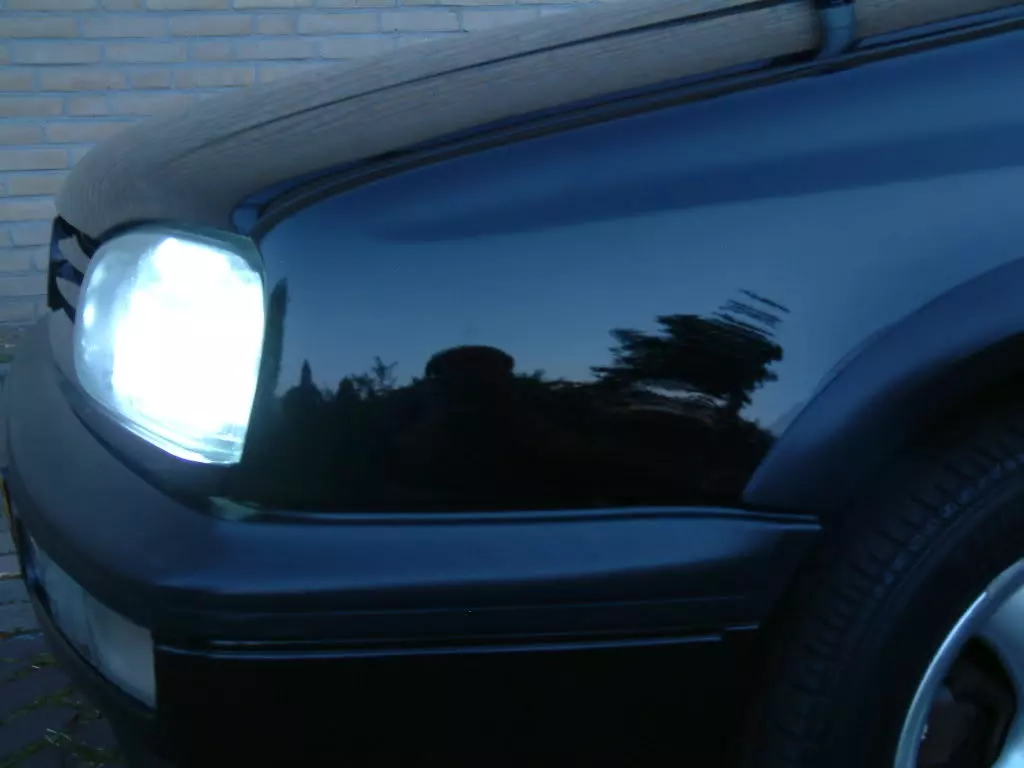

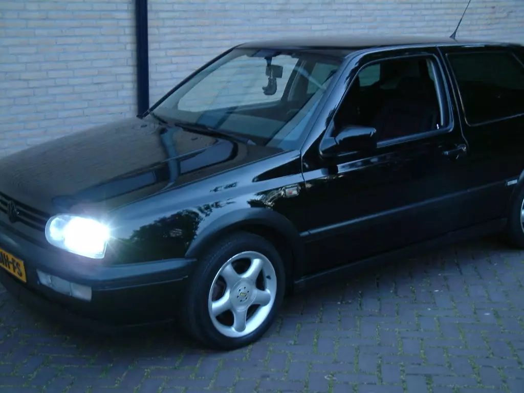

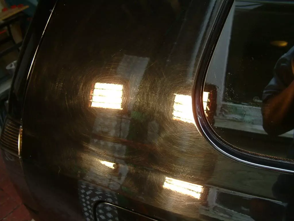

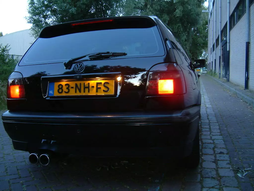

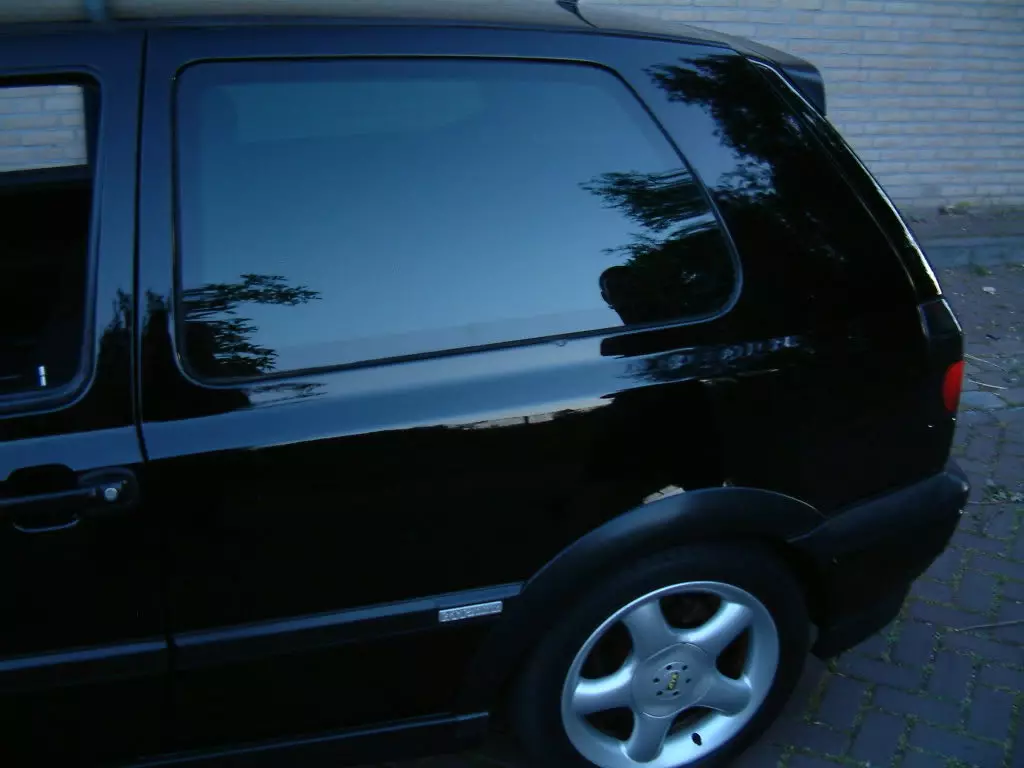

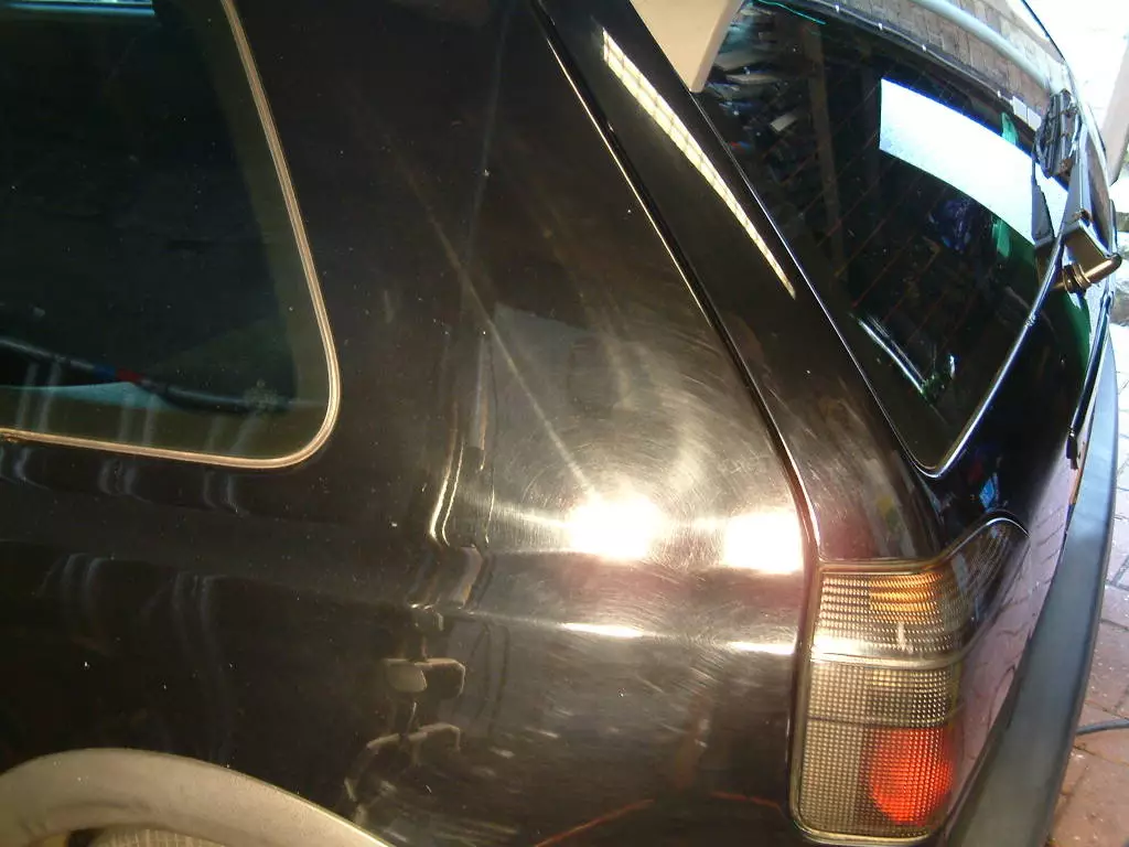

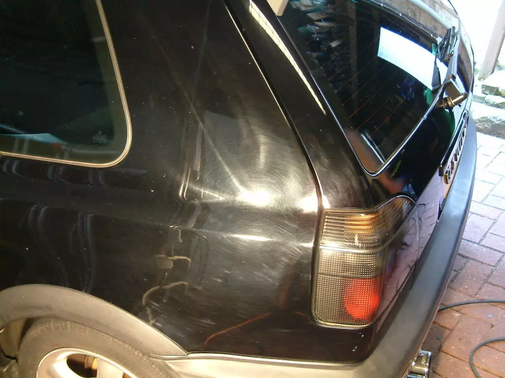

gister de golf 3 van theo gedaan.(was met mij op de meeting bij leko)
deze is gepoetst door een bedrijf maar met een paar holgrammen zeg maar 8-())
verder zat hij helemaal vol met swirls.:klap
ook gelijk voor het eerst de excentrische flex geprobeerd.
is echt een wereld ding helemaal top:)^ :)^
alleen de buitenkant gedaan met zijn tweeen theo met de rotary en ik erachteraan met de excenter.
hd met snow foam
gewassen met chemical guys bug bugger en een scheutje maxi suds.
gekleid met paarse klei daarna weer gewassen en gedroogd met flexiblade en miracle dryer.
rotary blauwe sonüs pad en 3m finesse it
excentrisch met groene finish pad lake country en wolgang finisching glaze is super de wolgang moet ik zeggen bevalt heeel goed:cool:
bumpers en kunsttof met apc en borstel van mothers
daarna auto met de hand geprept voor wax met lime prime lite van dodo juice.:heart_eyes: :heart_eyes:
heb geen glans meter maar had wel het idee dat het werkte.
vorruit met car lack glass sealant.
toen de auto in de waxoyl gezet ( voor mij de eerste keer).
en flink laten curen.
ik ben geen fan van waxoyl in principe maar wil graag zelf wel eens meemaken hoelang dat ongeveer blijft zitten.
dus vandaar de test, binnekort twee caravans doen die gaan wel in de waxoyl.
banden in de meg's tyre gel trims met asd, de bumper waren ook met de tol gedaan of zo je zag de machineslagen zo zitten.
geprobeerd met black wow maar lukte niet dus is een beetje zonde van me dure spulletje

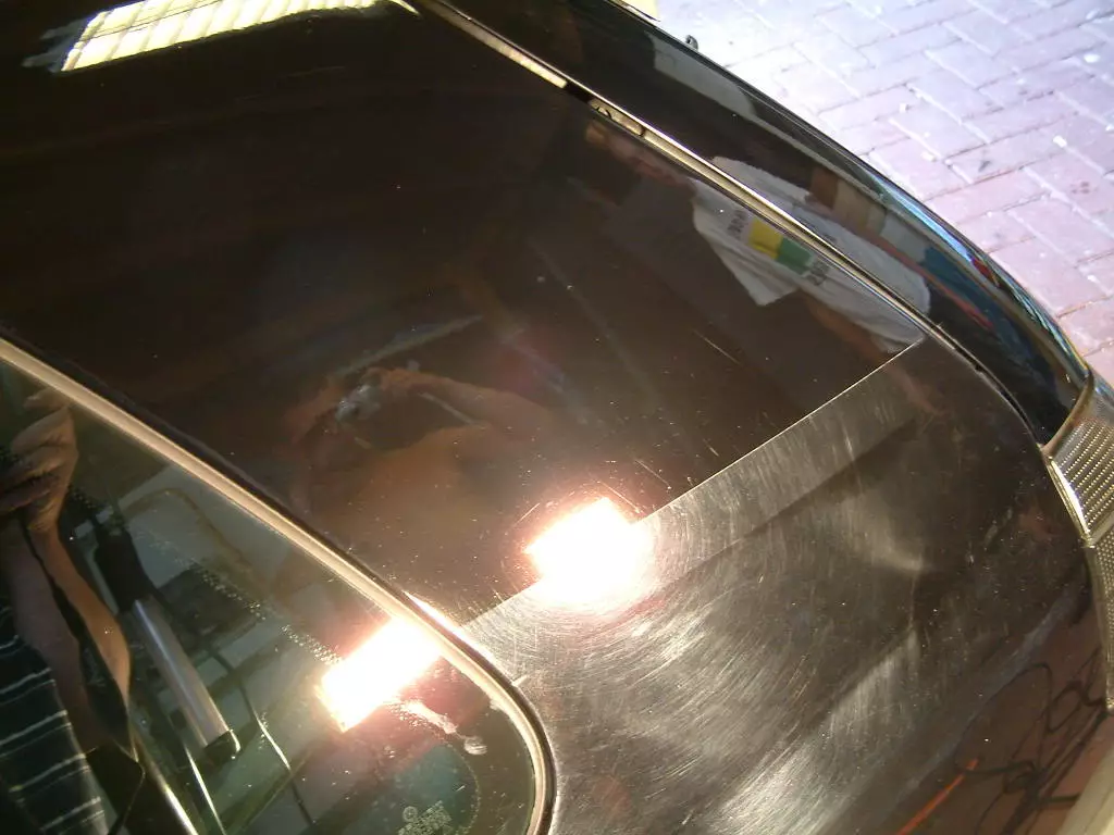

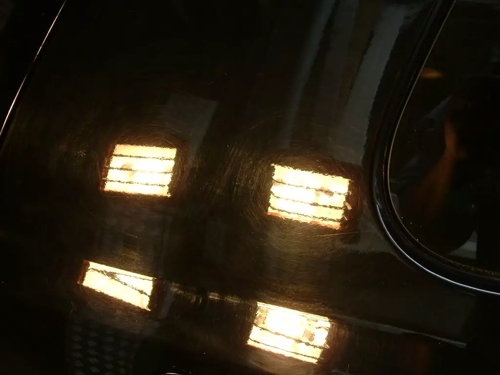

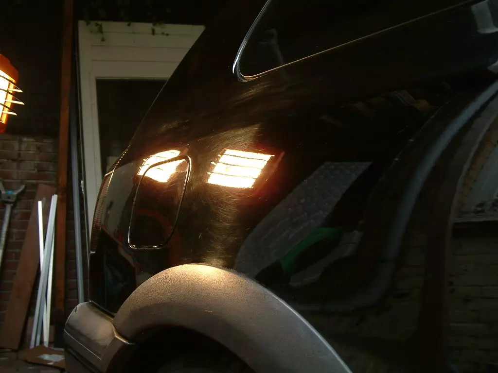

testspot excentrische flex oranje lake country pad en 3m finesse it:heart_eyes:
holowatte ik zie geen hologrammen]-0
testspot een pass oranje lake country 3m finesse it:heart_eyes:

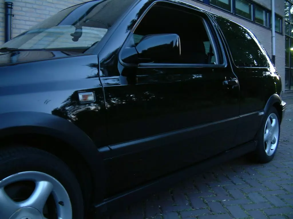

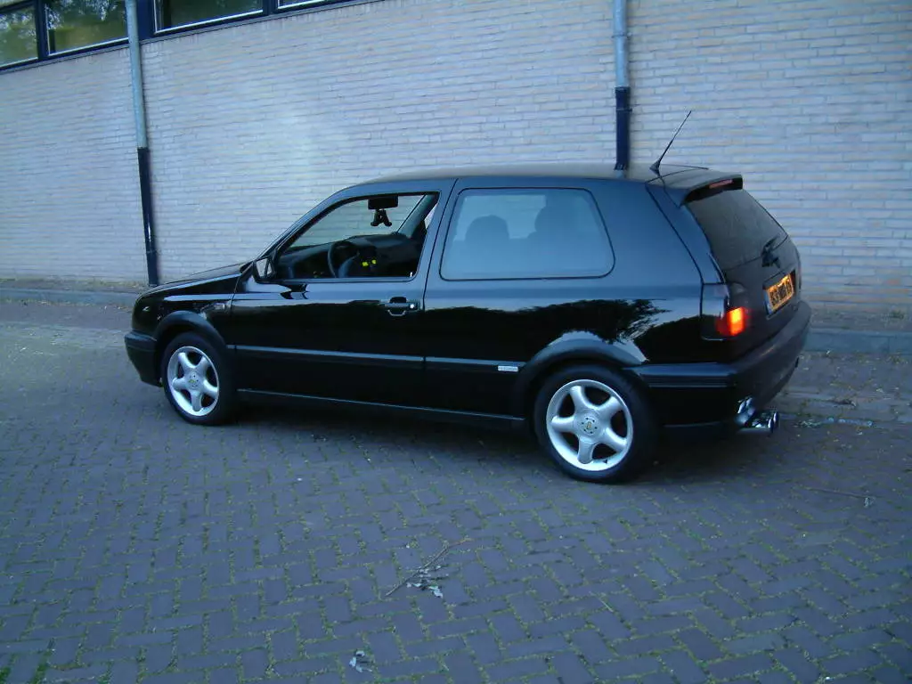

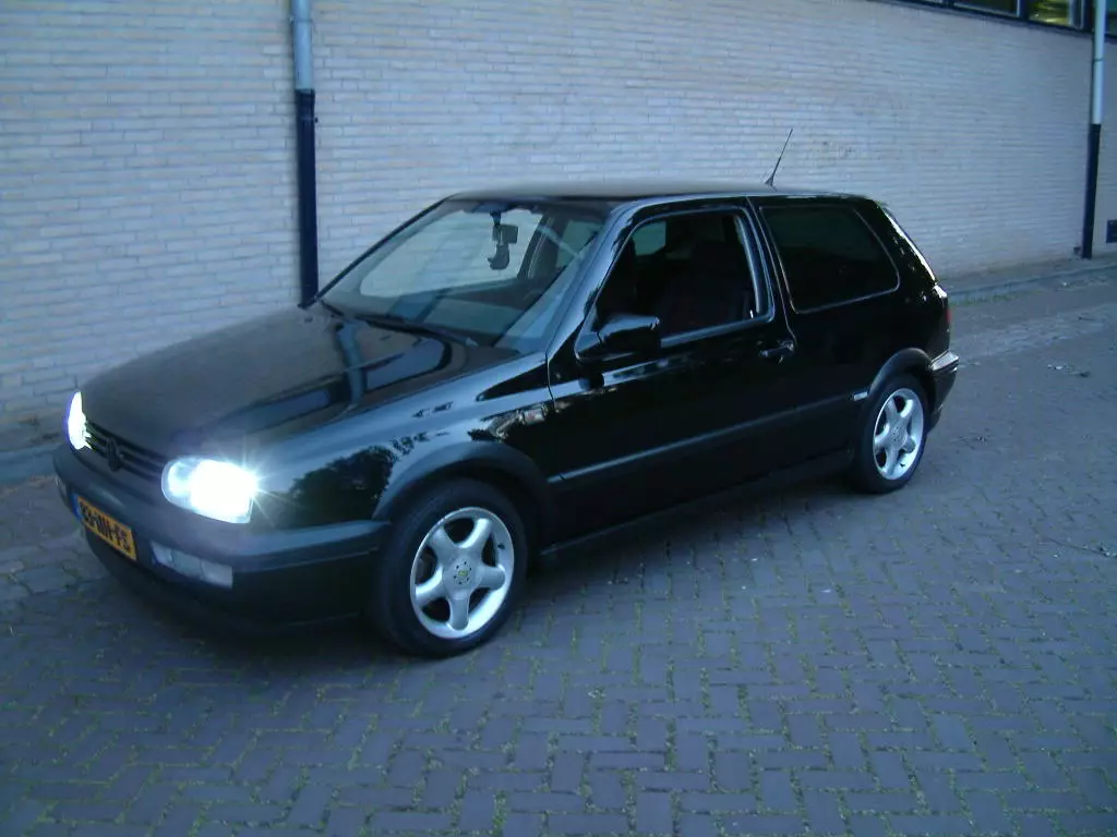

foto's zijn om elf uur s'avonds genomen maar toch de moeite waard dacht ik
