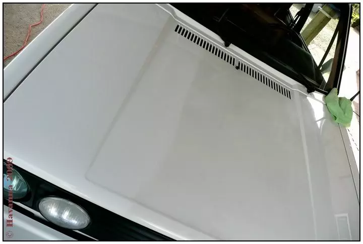

Met enige verbazing zagen de eigenaar en ik de orginele kleur wit omhoog komen zetten 8-())

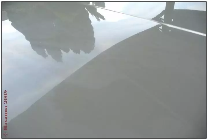

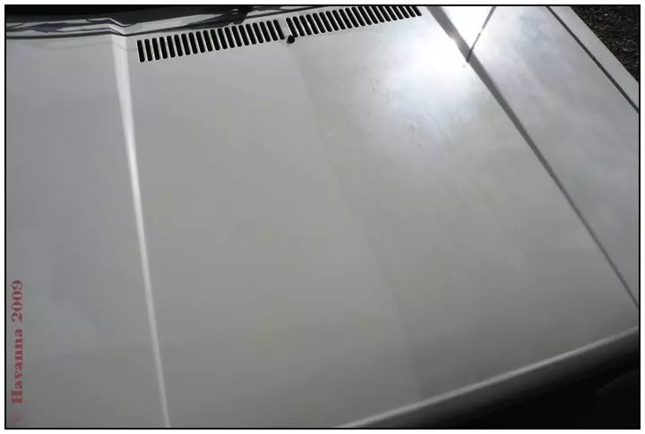

En dan wordt het werk pas echt heel leuk . Dus na een halve motorkap gedaan te hebben, ff wat plaatjes gemaakt, en de auto ff het zonnetje in geduwd. Juist het verschil tussen behandeld en onbehandeld was zeer duidelijk zichtbaar. 0,0 glans of reflectie in het onbehandelde deel, en de olie-achtige substantie kleurde mooi op...

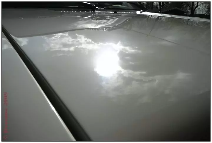

Na 2 hits met oranje en de SSR 2,5 was er al redelijk reslutaat op de kap behaald:

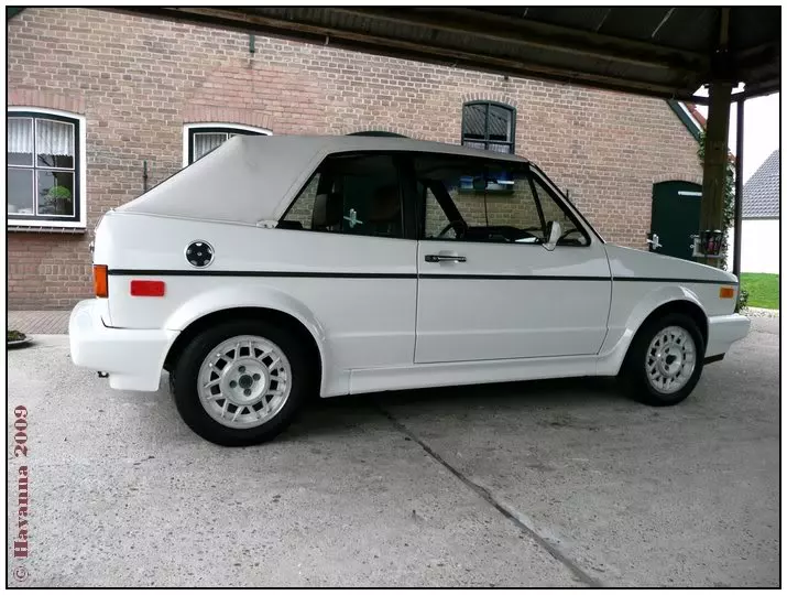

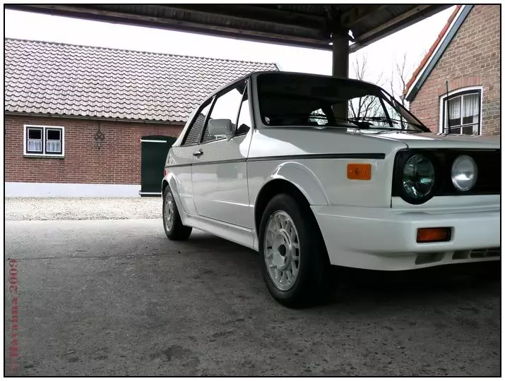

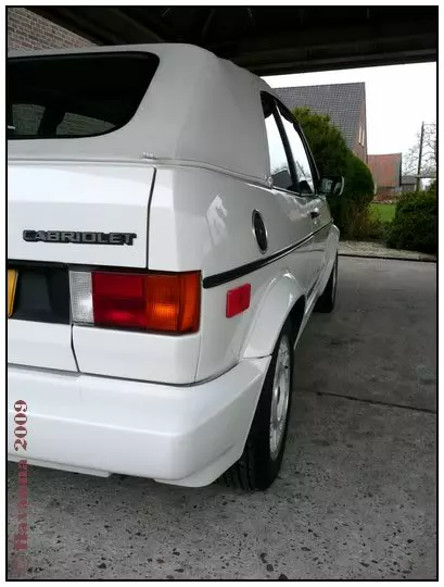

Tijd voor het eindresultaat dus
Al met al uiteindelijk dus toch een zeer geslaagde dag! Het mooie (bijna droge) weer was supers, de oliesmurrie is verdwenen, de glans en reflectie is helemaal terug op de auto, en de koffie en stroopwafels smaakte verdomd lekker ,^^

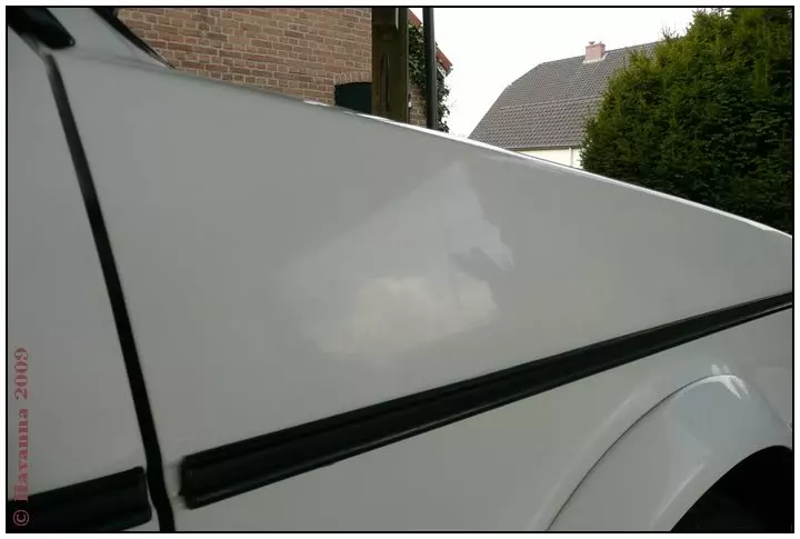

Uiteindelijk de complete auto gedaan met deze combi, vervolgens de auto rondom afgewerkt met 1 hit groen + SSR 1.
