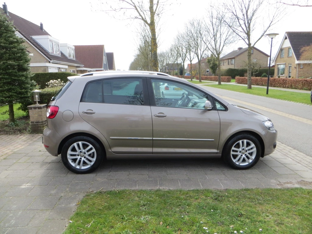

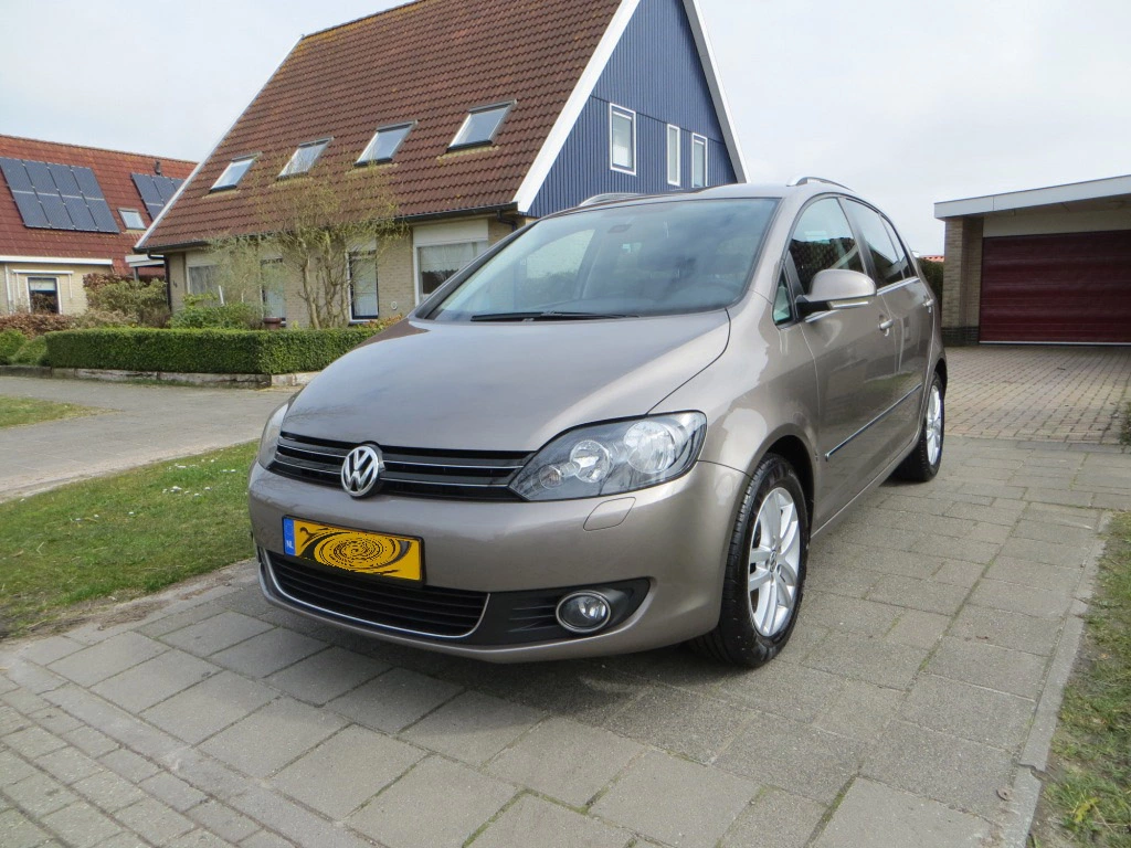

De Golf bij aankomst

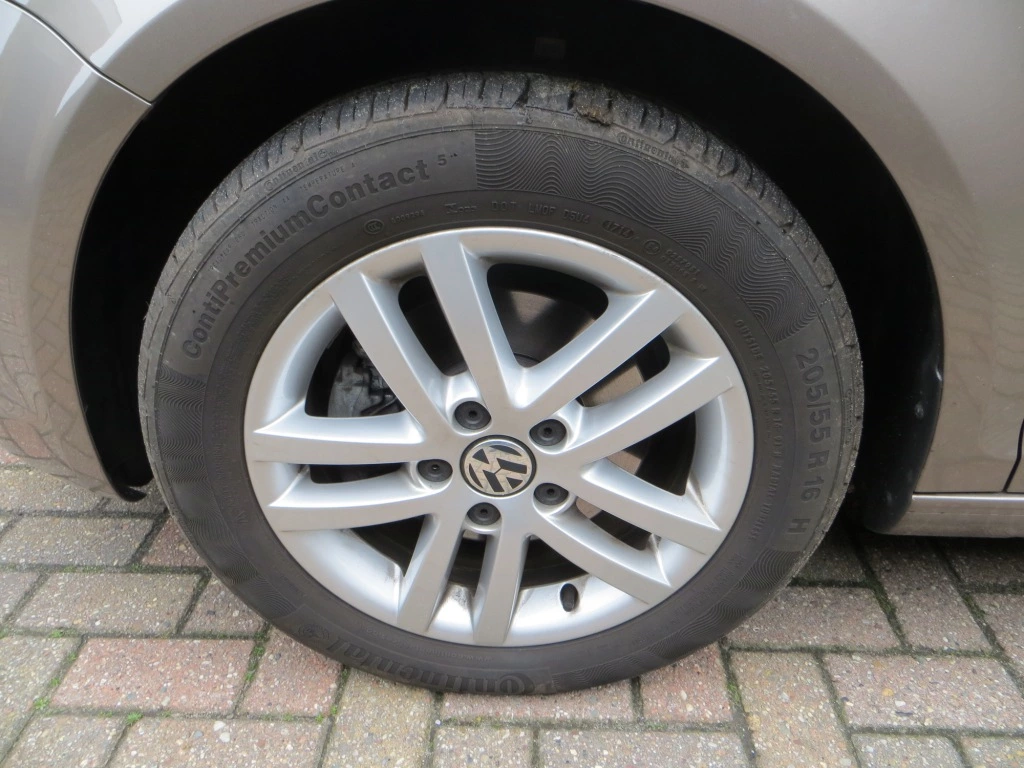

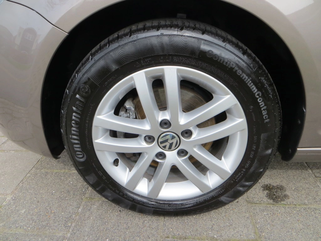

Velg vooraf
Velg na behandeling

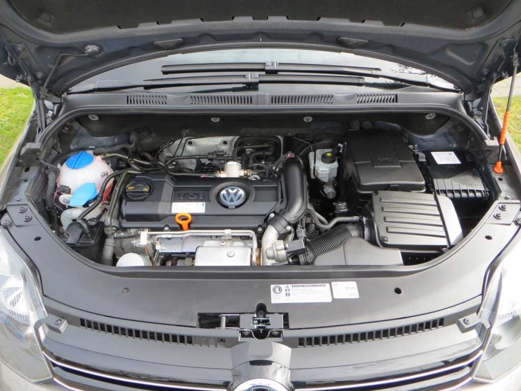

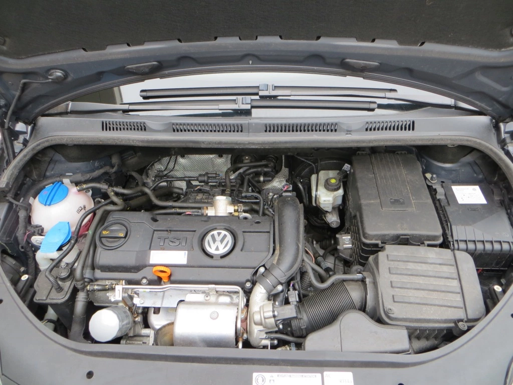

Motorruimte vooraf
Motorruimte schoon

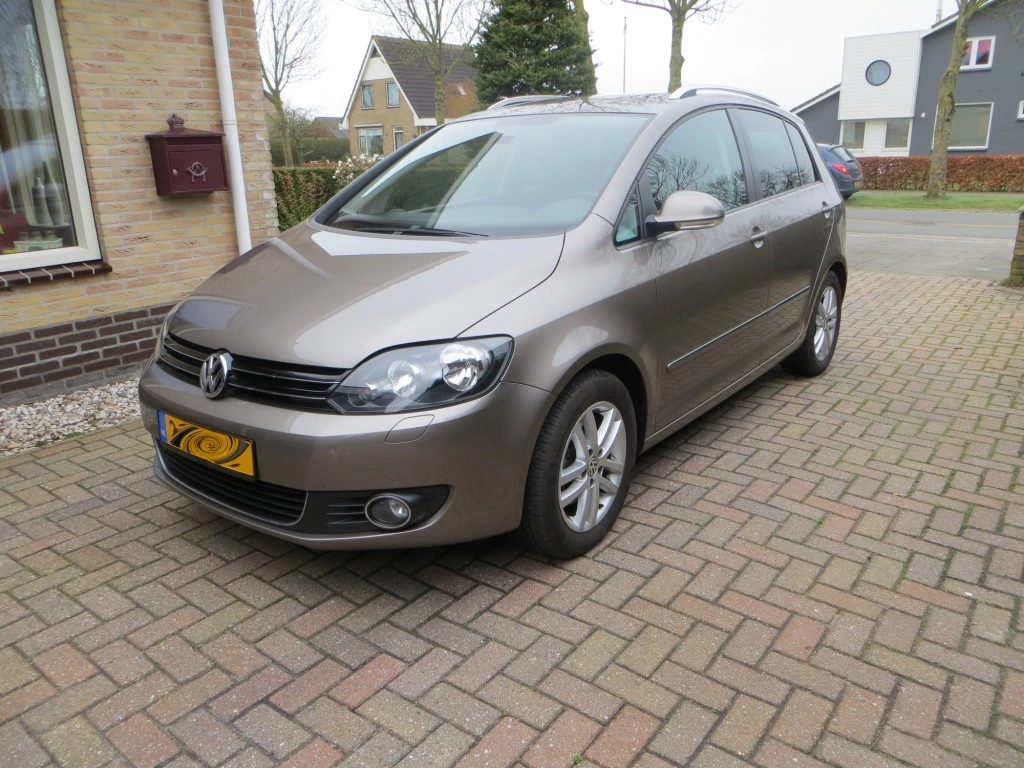

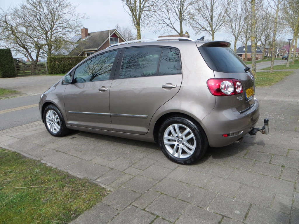

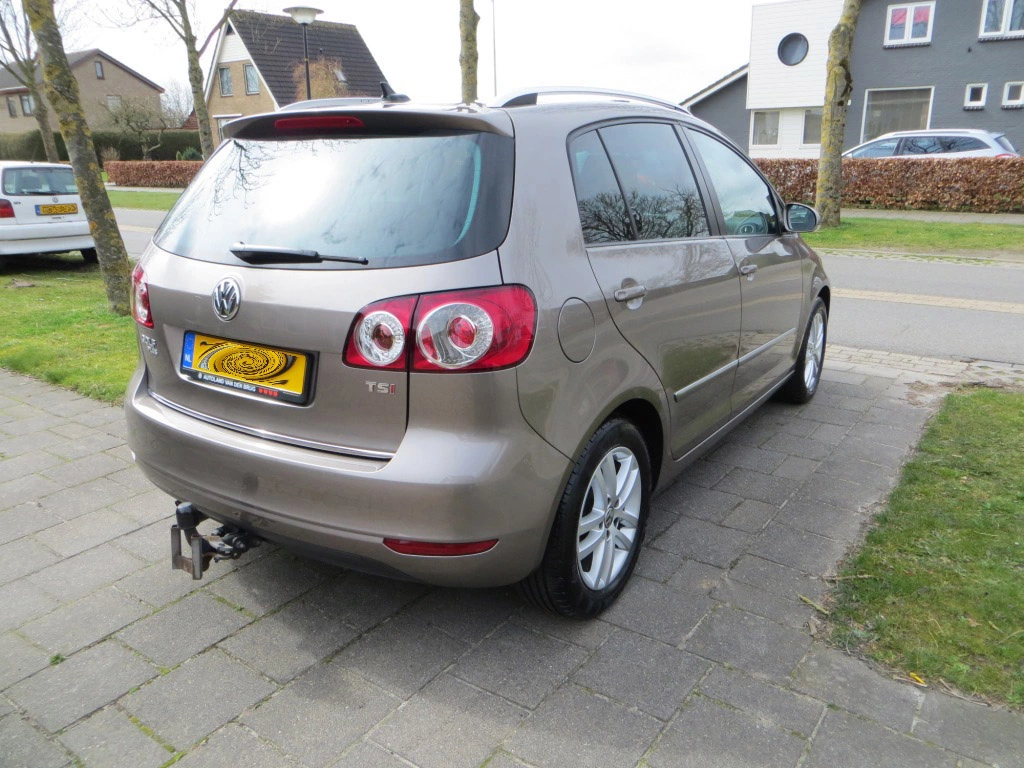

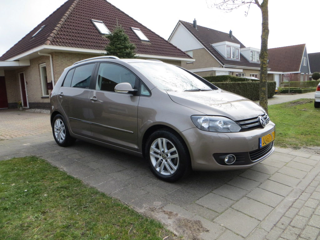

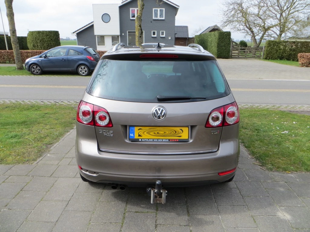

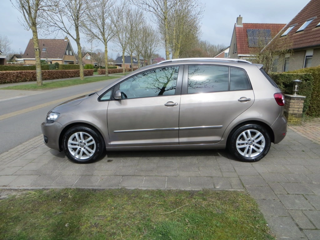

En een rondje rondom
