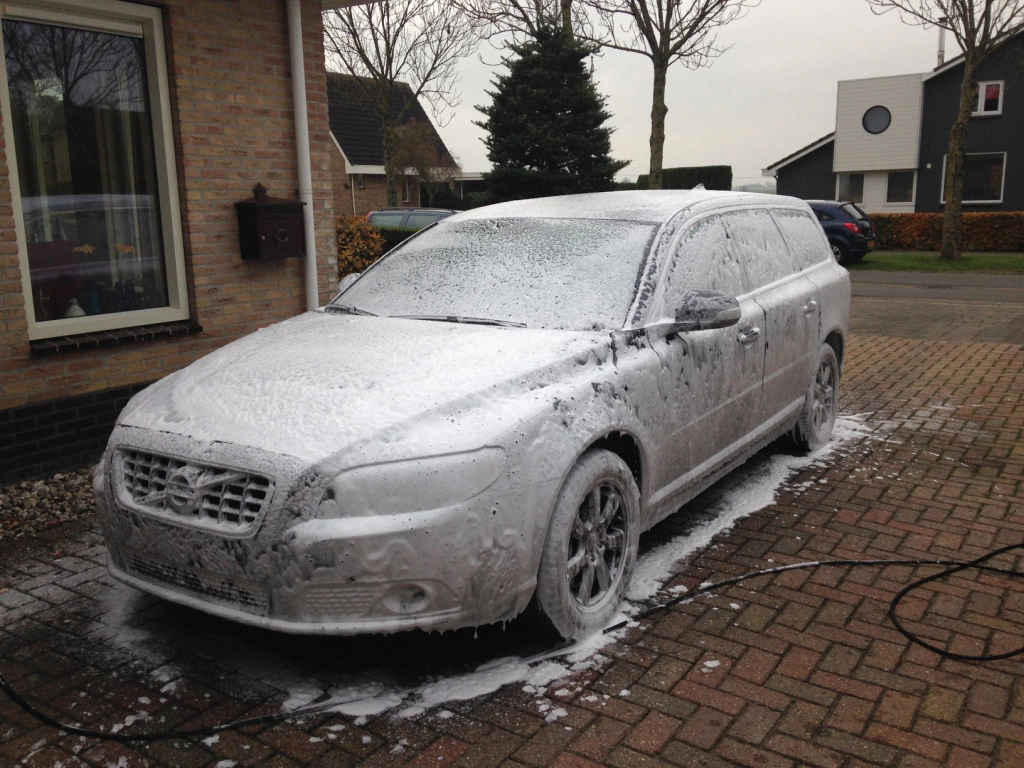

De volgende stappen zijn uitgevoerd:
Interieur:
Gestofzuigd
- Stoelen, tapijt en matten gereinigd met PoorBoys APC 1:10 en extractor
- Interieur gereinigd met PoorBoys APC 1:10 en gevoed met PoorBoys Natural Look
- Ruiten gereinigd met PoorBoys Glasscleaner
Exterieur:
- Auto gefoamd met Monello Artico Magico Snowfoam
- Velgen gereinigd met Poorboys Spray and Rinse velgenreiniger en Monello Non Ferro
- Auto gewassen met Monello Lavare
- Auto ingesprayd met Monello Non Ferro. (Er kwam nagenoeg geen verkleuring van af, dus weinig vliegroest)
- Asfaltspetters verwijderd met Valet Pro Tar and Glue remover
- Wielkasten, trims, randen, richels en banden gereinigd met PoorBoys APC 1:10 en diverse kwasten
- Auto nogmaals gewassen met Monello Lavare
- Gekleid met PoorBoys klei en Spray and Wipe
- Testspot gemaakt. De lak bleek in tegenstelling tot de meeste Volvo lakken goed te corrigeren. Uiteindelijk de volgende passes uitgevoerd:
Flex 14-2 150: Meguiars M105 op Monello oranje CCS pad
Dap900: Meguiars M205 op Monello witte Raffini pad en zwarte CCS pad
- Velgen gepolijst met Monello Finale en Monello zwarte cone
- Lak ontvet met Gyeon Prep
- Twee lagen PoorBoys EX-P aangebracht (tussenliggende tijd 12 uur)(vanwege de aankomende winter en langere standtijd van de EX-P deze keer geen glaze aangebracht.)
- Afgetopt met Collinte 915 Marque d'elegance carnaubax wax
- Velgen voorzien van twee lagen PoorBoys Wheelsealant
- Trims, kunststofdelen motorruimte en kunststof delen wielkasten gevoed met Auto Finesse Revive
- Laatste extra beetje glans toegevoegd met Nanolex Final Touch (omdat het kan)
- Ruiten gereinigd met PoorBoys glascleaner

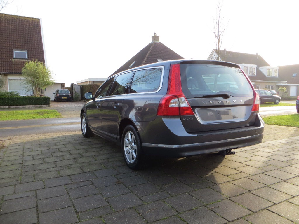

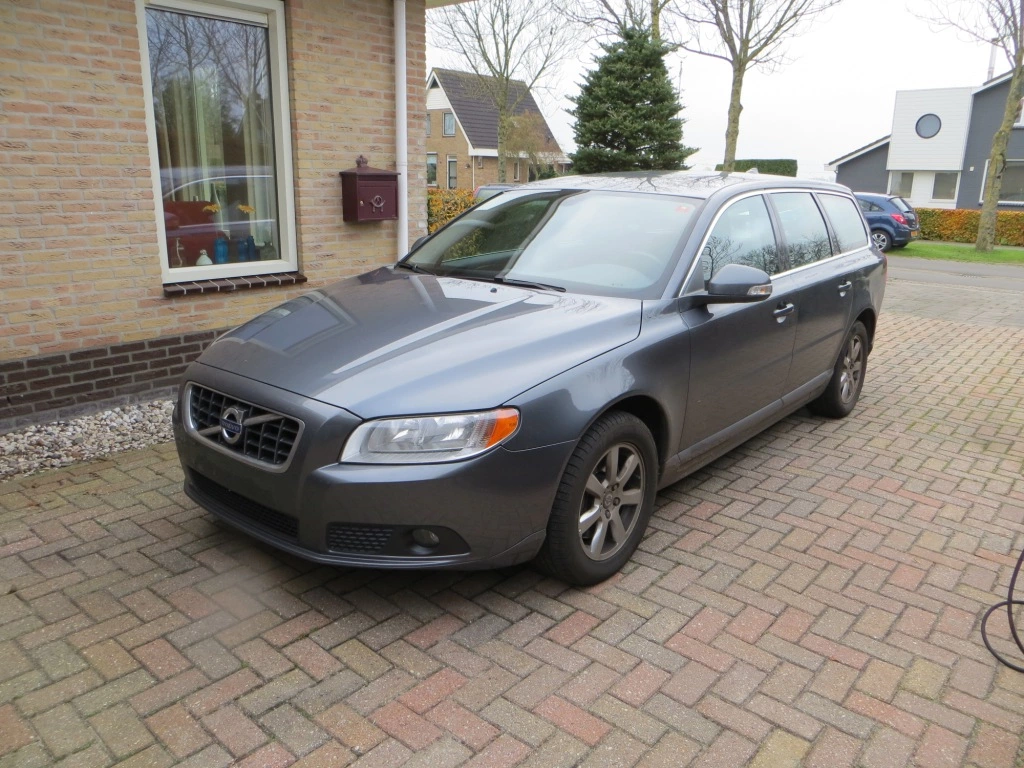

De V70 bij aankomst:
V70 in een sneeuwjasje

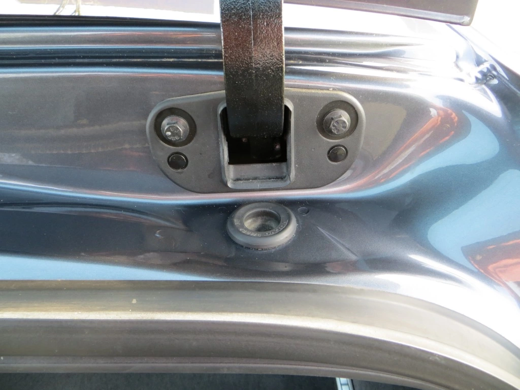

Scharnier kofferruimte vooraf
En na reiniging

En tot slot een rondje rondom
