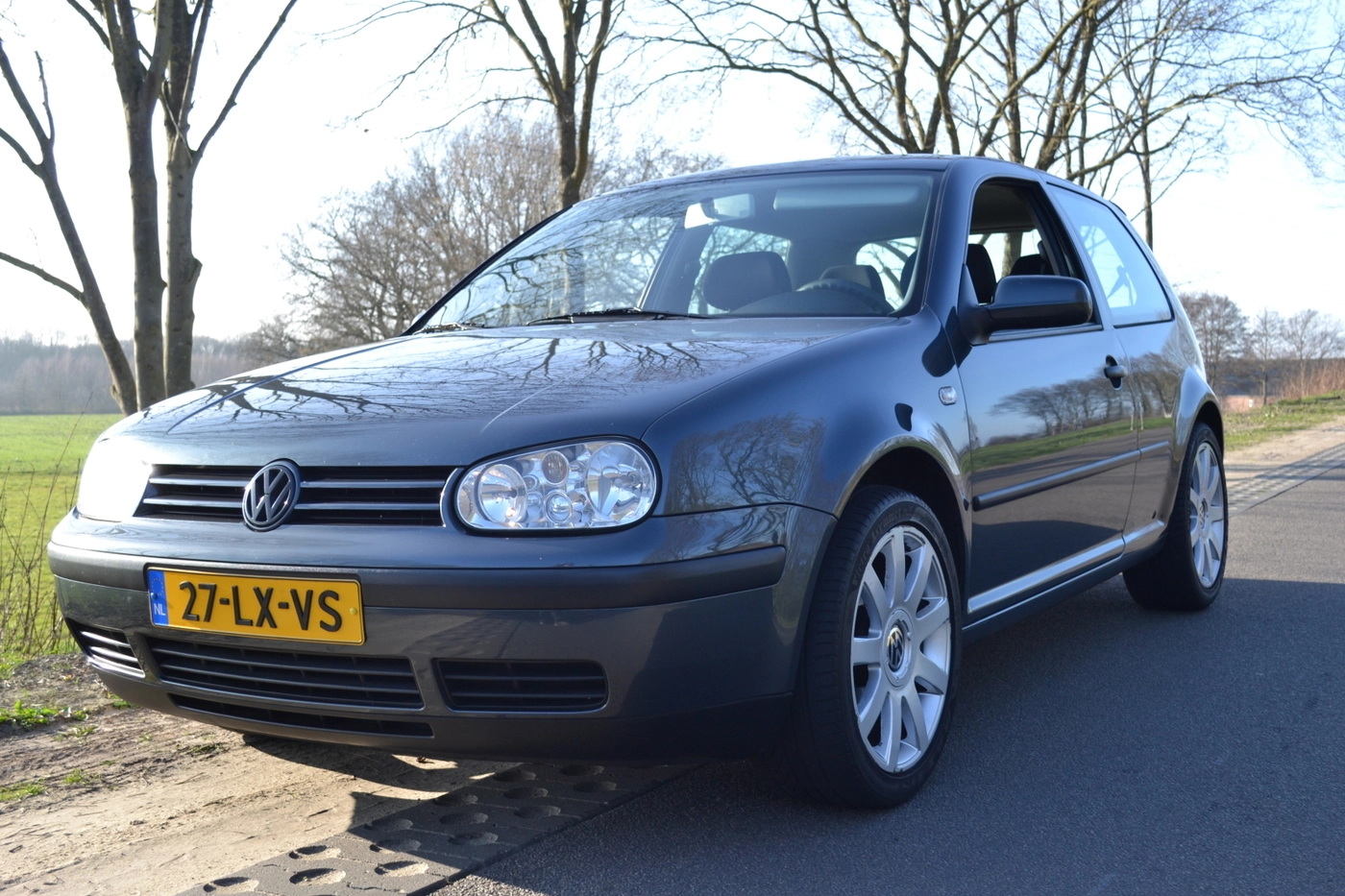

Auto: Vw Golf IV uit 2000 met de kleur LC7V ( Ik verwacht een vrij harde lak)

Een foto van de auto:
