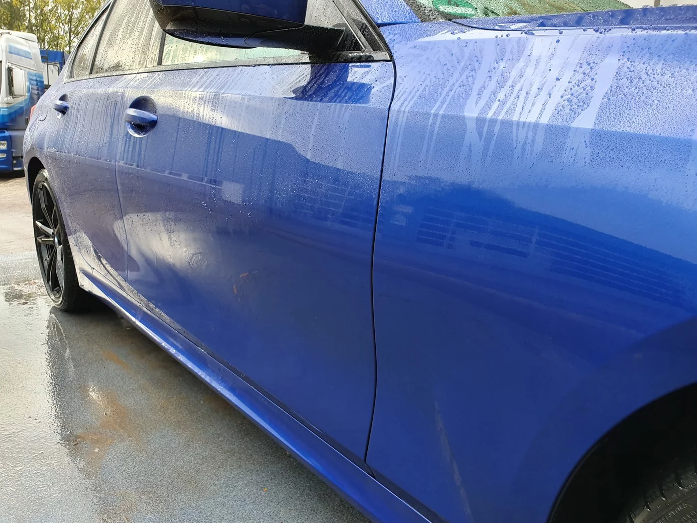

Wat is het probleem? De motorkap, dak, kofferbak en de bovenste helft van de zijkanten lijkt best goed te zijn gelukt. De onderste helft van de deuren en de spatborden? Absoluut verschrikkelijk! Het stoot nog minder water af dan toen ik hem geleverd kreeg! Ik heb een filmpje op YouTube gezet waar ik hem met gedemineraliseerd water afspuit na een week, het is slecht gefilmd maar ik denk dat wel duidelijk is waar ik het over heb. Hier ook een foto.
Ik vraag me nu erg af wat ik verkeerd kan hebben gedaan? Ik heb alle aanwijzingen gevolgd, de coating in stukken van ongeveer 50x50 gedaan, overal dezelfde routine. Toch is de onderkant echt fout gegaan.

Wat in theorie ook beading/sheeting kan verstoren is als er iets OP de coating zit. Dat zou op onderzijden van deuren juist heel goed kunnen, zoals duidelijk zichtbaar op de foto. Heb je deze panelen alleen afgespoten of ook gewassen?
Ik vermoed dat de zijkanten onder roadgrime zit en hierdoor de beading en sheeting eigenschappen een stuk minder is dan op de liggende delen.
Overigens is de voorbereiding maar half half gedaan, dit komt eigenlijk niet ten goede voor de coating.
Dacht ik ook aan. Ik zou kijken hoe de beading en sheeting is als je de auto een keer goed wast. Als het daarna nog steeds ruk is (op de video lijkt het prima op alle 'hogere' delen), dan zit er denk ik niks anders op dan de hele riedel opnieuw volgen, maar ditmaal zonder het polijsten over te slaan.
Gewassen had ik de auto nog niet
Ik had al een vermoeden. ;)
