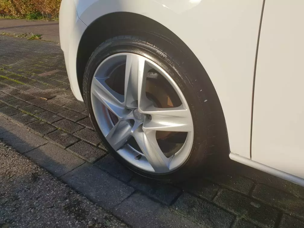

Prima hoeveelheid gebruikt! Een coating is ook geen wax en is vaak stroever dan wax.
Zegt overigens helemaal niets over de mate van bescherming en gemak. Puur de perceptie dat gladheid altijd beter is.
2e laagje kan maar is geen must. De make up pads zullen lekker uitgehard zijn nu :)
Was zeer gemakkelijk aan te brengen vond ik! Die make up pads zijn inderdaad mooi hard geworden.
goede voorbereiding is wel super belangrijk, en neem de tijd er voor!
2 per velg gebruikt, 1 voor de binnenzijde en 1 voor de buitenkant.
zeker een product dat aan te raden is! Duurzaam moet zich nog bewijzen maar zoals ik andere reviews lees zit dat wel goed..

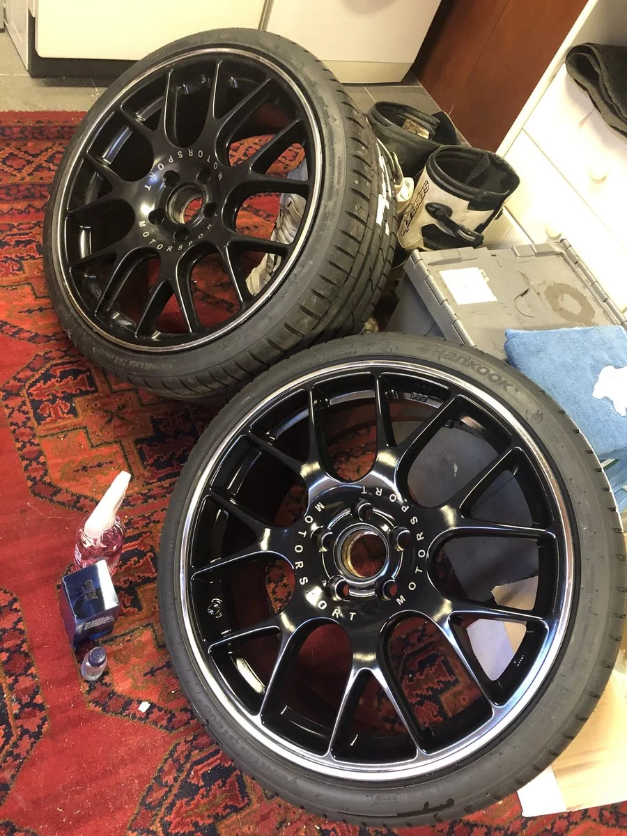

Afgelopen weekend heb ik alvast 2 van mijn bbs velgen behandeld met de coating (de andere komen deze week aan de beurt). Velgen eerst afgespoten en hierbij is de non ferro gebruikt, vervolgens gekleid en hierna met de monello mezzo gepolijst met een cone. Daarna ontvet met de Prep en vervolgens de coating aangebracht. Heb de gehele velg behandeld en vervolgens met de doek erover heen gewreven. Ik was bang om de coating eraf te wrijven en heb dus beetje met een doek eroverheen gedaan. Echter lees ik nu dat er wordt geadviseerd om de coating binnen 2 á 5 minuten af te nemen omdat je anders erg hard moet wrijven om het eraf te krijgen. Dus neem aan dat ik coating er eigenlijk beter vanaf had moeten wrijven klopt dat? En kan het kwaad op de manier hoe ik het nu heb gedaan?
Er is wel een duidelijk verschil zichtbaar nu, en dat is dat de velg van mat nu wel een stuk meer glans heeft. (vind ik persoonlijk niet erg). Heeft het nog verder cosequenties? Alvast bedankt voor een reactie!
Een aantal zaken gaan hier denk ik niet helemaal goed. Je hebt gepolijst met Mezzo maar matte/satijnen lak polijsten is natuurlijk vragen om glans. Daarnaast heb je echt te lang gewacht met afnemen van RIM. Jouw velg zou je aan de voorkant in 3 delen moeten opdelen en dan na elk deel direct afnemen. Vervolgens de binnenkant en gelijk afnemen.
Ik denk niet dat het veel consequenties heeft maar handig was anders :)

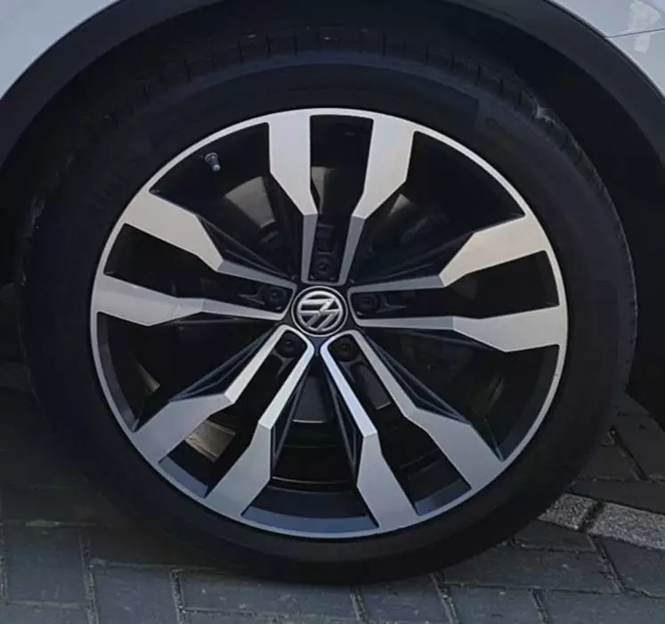

Ook geschikt voor deze velgen , volgens facebook groep wel maar is toch net even een ander soort velg .
