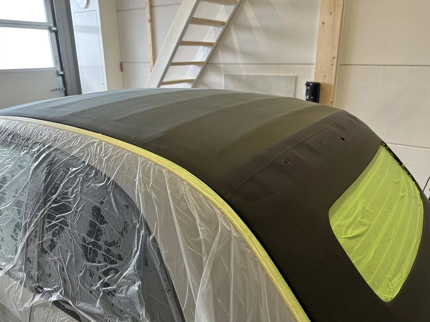

Op mijn werk werd ik gevraagd of ik een cabriodak kon schoonmaken van een fiat 500, uitdagingen hou ik wel van dus ik ben eraan begonnen.
Zo was het dak eerst, ik ben begonnen met een warm water mengsel met Biotex, goed ingeborsteld, met de extractor meerdere passes, uitgespoeld met water, dat weer droog gemaakt met de extractor. Na een paar keer herhaald te hebben heb ik een 'zure' bekledingsreiniger van een niet nader te noemen merk gebruikt en daarna met apc 1:10. Na zo'n 2 uur ben ik gestopt en heb ik het dak laten drogen. Zie hier het resultaat:
Dit is niet het resultaat wat ik hoopte te halen, ik denk dat het resultaat nagenoeg perfect moet kunnen, maar ik heb het idee dat de producten die ik heb gebruikt niet voldoen, heeft iemand een idee wat ik kan proberen, of alle stappen die ik al heb gedaan opnieuw proberen?

Je aanpak is de juiste, je bepaalt zelf wanneer je ophoudt met herhalen.
Kans is dat de donkere verkleuring een gevolg is van het verweren van het textiel.
Dat ga je niet makkelijk wegkrijgen, je kan het wel verven
Ik heb recent Renovo gebruikt en stond verbaasd van het gemak en het effect.

Iedereen bedankt voor de reacties en tips. Ik ben nog eens 2.5 uur bezig geweest, heb de Biotex een half uur laten weken en meerdere keren tussendoor geborsteld en weer nieuw Biotex oplossing bijgevoegd. Daarna gespoeld en met de extractor, dit heb ik totaal 2x gedaan, hierna heb ik nog een keer gereinigd met apc en met de extractor, er kwam bijna geen groen water meer uit het dak. Ik denk dat ik zelf geen beter resultaat kan halen op dit dak (misschien als ik er een volle dag aan besteed, maar voor een handels auto moet je aan de kosten blijven denken).
Ik denk zelf wat @RedCat zei "Kans is dat de donkere verkleuring een gevolg is van het verweren van het textiel."
De enige optie zou hier nog zijn om het dak te verven met Renovo of iemand die echt gespecialiseerd is in cabriodaken, maar zoals ik zei, dit gaat niet gebeuren omdat het een handelsauto is, hebben ook geen historie wat en hoe dit dak zo is geworden.
Ik voeg hieronder ff wat foto's van het resultaat, iedereen bedankt voor het meedenken en de tips!

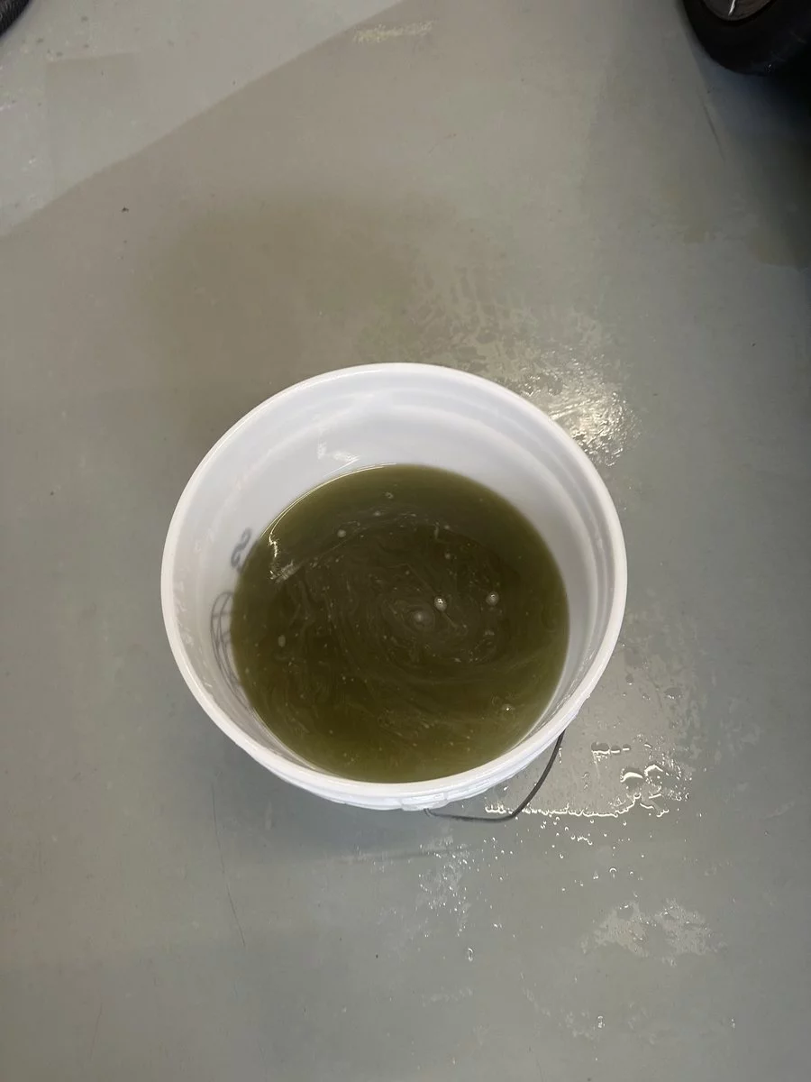

Nou, ben ook lekker bezig geweest, poef toch nog wel een flink karwei, uiteindelijk 4 uurtje met z'n 2tjes bezig geweest.
Eerste emmertje biorex water, bah
Inmiddels staat ie binnen te drogen, zoals op de foto te zien lijkt het bovenzijde van het dak toch verkleuring te hebben gehad door de zon, daar doe je niks meer aan.
