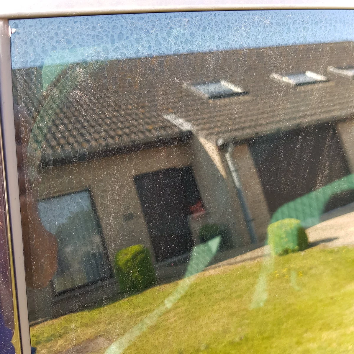

Hallo iedereen
Ik heb al een tijdje last van vlekken op mijn ruiten (zie foto). Als ik mijn auto was zie ik die niet maar als het weer droog staat wel, ik zou geen idee hebben welk product ik kan gebruiken op die weg te krijgen.
De vlekken zijn enkel te zijn op de zijruiten en achterruit waar de ruitenwisser niet aan komt, aan de vooruit heb ik dat niet.
Ik was mijn auto bijna elke week in een zelfwas. Ik wax mijn auto dan en spoel die dan op het einde af met spatvrij drogen.
Alvast bedankt!
    372,3 KB · Weergaven: 5
Hopelijk was je jouw auto daar niet met die krasborstel.
Ik zou hiervoor gebruik maken van een glass polish, bijvoorbeeld die van Sonax i.c.m. een microfiber handpad (of een dap, als je die hebt).
