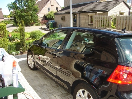

Heb ik hier een hologram probleempje?

Hoi,
Afgelopen Donderdag mijn Golf 5 aangepakt het was echt nodig
Heb ook de oranje LC en SSR 2.5 moeten gebruiken zat met de Dap op stand 4.5 soms even op 5
Heb 2 runs gedaan met gedaan met de SSR 1 met de witte LC
Alles goed afnemen zodat alle resten weg zijn is wel belangrijk gebruik regelmatig een schone doek.
voor de Golf 5 heb ik zeker 10 doeken gebruikt, na gebruik gaat alles de wasmachine in.
Gewassen met Meguiar`s NXT Car wash
Kleien met de Clay kit van Meguiar`s
polijsten 1 run Poorboys SSR 2.5 met oranje LC pad
2 runs Poorboys SSR1 met witte LC pad
1 run Poorboys Blackhole met zwarte pad
Waxen met Deepcrystal Carnauba wax handmatig aangebracht met soft foam applicator pad
Ramen schoongemaakt met NXT Glass Cleaner van Meguiar`s
Trims met Gold Class trim detailer van Meguiar`s
Banden met Hot Shine van Meguiar`s
Velgen met All Metal Polysh van meguiar`s

Hier nog enkele foto's van wat ik bedoel...
Ik heb de zwarte pad genomen icm met ssr1 zowel in stand 2,3 en 4. Zodra ik er met water over ga en met een doek afneem komt dit terug naar boven. Een beetje spray and wipe er over en alles is weg... Kan iemand mij met zekerheid zeggen dat dit product is, en niet van "slecht" te polieren.
