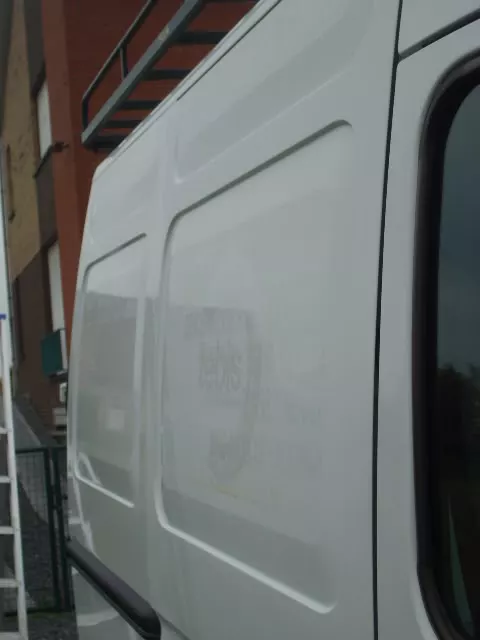

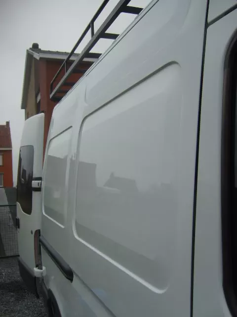

Eind 2009 kocht een kennis een tweedehands bestelwagen.
De afdruk van bestickering die op het voertuig gezeten had stoorde hem vanzelfsprekend en dus bood ondergetekende aan hem van dit probleem af te helpen.
Testspot met DAP500 SSR1 icm wit: probleem leek opgelost maar met de Brinkmann bleek dat de afdruk nog zichtbaar was. Overgestapt op SSR2,5 op wit: ook met de Brinkmann geen afdrukken meer te zien! Fijn, probleem opgelost, dacht ik. Hele bestelwagen zo afgewerkt (geen nabewerking met SSR1 aangezien het enkel om het verwijderen van de afdrukken ging) en tot slot een laagje Color-X.
Nu, ongeveer een jaar later, worden alle afdrukken van bestickering (die ik dacht verwijderd te hebben) terug zichtbaar. 8-())
Wat is er misgelopen?
Mijn denkpiste is: De afdrukken zijn nooit volledig weggeweest maar ik zag ze gewoon niet. Heb toendertijd geen IPA-wipedown gedaan om de heel eenvoudige reden dat ik toen nog geen IPA had. Volgens mij is dit de ontbrekende stap waardoor het misgelopen is.
Als het weer het toelaat ga ik komende week de bestelwagen opnieuw onder handen nemen. Plan van aanpak: DAP900 icm Monello-reeks gevolgd door IPA-wipedown en grondige inspectie met Brinkmann.
Zijn er mensen met soortgelijke ervaringen of bijkomend advies? Klopt mijn redenering ivm de IPA-wipedown of sla ik de bal mis? Alvast bedankt voor de reacties.

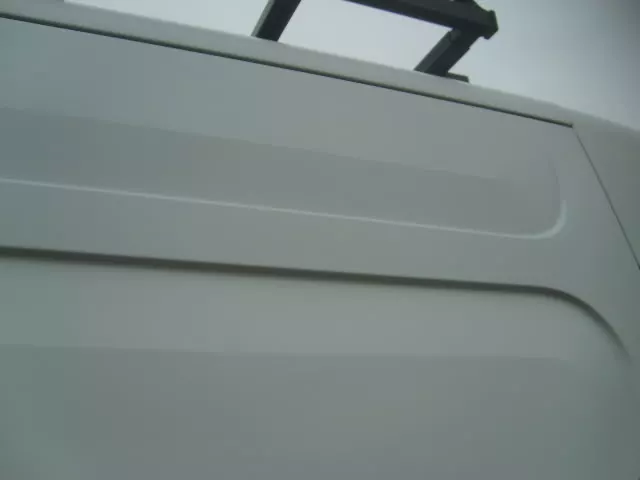

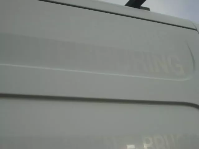

Nog enkele foto's van toendertijd:
Voor:
Na:
Voor:
Na:

Afgelopen week heb ik de bestelwagen opnieuw aangepakt, met Monello polijstmiddelen deze keer. De afdrukken waren hier en daar teruggekomen maar zeker niet zo erg als in de beginpost. Hoop dat ze deze keer volledig wegblijven.]-0
Wetsanden begin ik (nog) niet aan. Heb wel een rotary maar zeker nog niet genoeg ervaring ermee om op iets anders dan een testpaneel te gebruiken.
