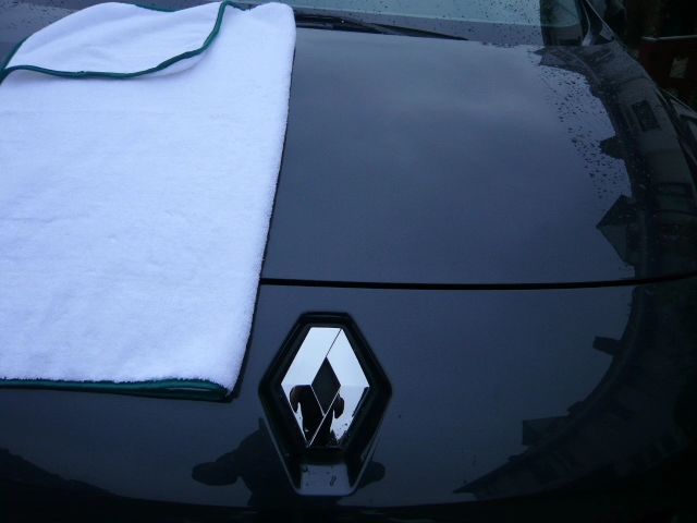

Ik heb de droogdoek van Monello onlangs voor het eerst gebruikt :
de beste droogdoek tot nu toe !
Gewoon uit de verpakking genomen en dep dep dep :cool
