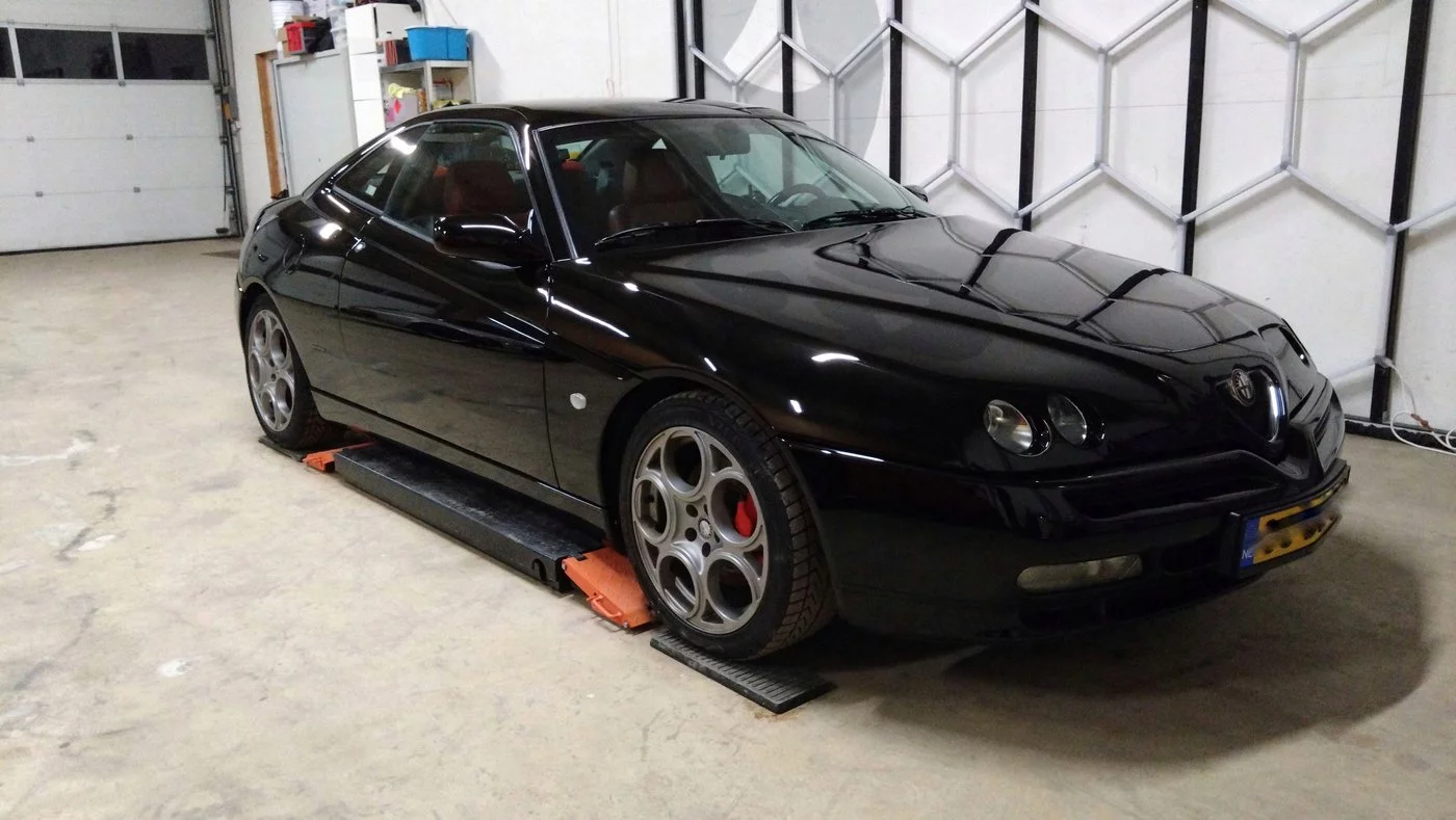

Dat is wel echt superlang! :eek: Ik heb laatst ook Cancoat aangebracht op mijn auto. Dat was overdekt in mijn loods, maar het was wel erg koud (het vroor buiten). De coating "gedroeg" zich normaal, voor zover ik dat kan beoordelen. Buiten aanbrengen kan misschien goed gaan, maar zou ik persoonlijk niet aan beginnen. Ook niet aan buiten polijsten trouwens, het blijft toch behelpen met de omstandigheden en niet het juiste licht.
