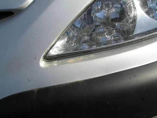

Affijn, maar begonnen met de wagen afspoelen. De stukken mos vlogen letterlijk over het dak van de Peu. Zat lekker verborgen
onder de dakdragers, op een plekkie waar de wasstraatborstels er niet bij kunnen.
OK dus. Eerst maar eens wat aan de slag met wat APC en een kwassie. Echt in alle kieren en naden zat de groene beplanting.
Dat voorspelde niet veel goeds voor de staat van de lak.
Dus maar een rondje gemaakt met APC, met mijn zwager op korte afstand volgend met de tuinslang om de prut af te spoelen.

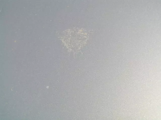

Tijd voor het kleien. De motorkap in gedachte in drie stukken ingedeeld, met de ruitenwissersproeiers als referentiepunt(en).
Als eerste de Poorboy's klei. Vind ik fijne klei en met dit warme weer kneedt deze ook prima. In kouder weer kost het wat meer moeite.
Als vloeistof gebruik ik Spray&Wipe 1:1.
Volgens de laatste trends is het 'hip' om te luisteren naar de conversatie tussen lak en klei. In dit geval was er geen sprake van
fluisterwerk, maar kon ik een gesprek gewaarworden dat duidelijk te volgen was. Kortom; genoeg vuiligheid op de lak.

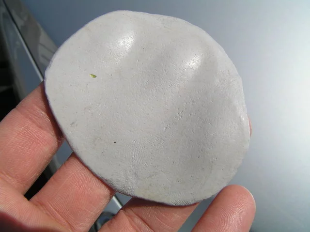

Stukje gedaan en toen uit nieuwsgierigheid eens naar de klei gekeken.
Huh? Watte? Een zo goed als schone klei. Hoekanda?:weetniet
Verder nog de rest van het gemarkeerde stuk gekleid, voor de zekerheid nog maar eens over de lak gegaan, wat gefriemel
met een boterhamzakje om te testen of de lak glad genoeg was. Ik voelde nog wel af en toe wat vuiligheid, maar had geen zin om bezig te blijven.
Nog een foto van de klei. Kan er niks aan doen, maar hij leek nagenoeg schoon. Ik snap er niks van.

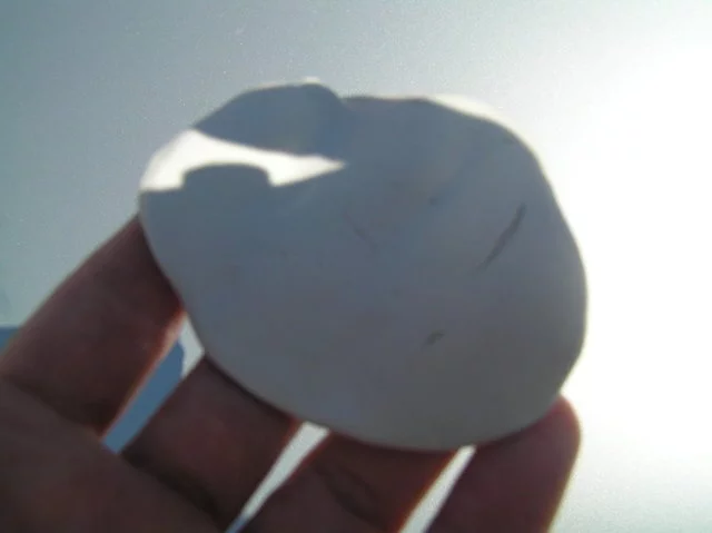

Tweede klei: Dodo Supernatural. Heeft z'n naam mee, is zachter dan de Poorboy's klei en kneedt dus wat makkelijker.
Blijft net als de PB klei goed aan je vingers 'hangen' bij het kleien. Vind ik persoonlijk wel een prettig iets, omdat ik anders
heel wat stukken klei uit mijn vingertjes zie verdwijnen richting moedertje Aarde. De SN vind ik af en toe echter iets teveel
plakken aan je handen, wat dan weer wat minder is.
Het kleien ging een beetje hetzelfde als de PB klei: je merkte dat er vuil zat, dat het loskwam, maar ook dat er wel wat bleef hangen.
Hier ook een paar keer over hetzelfde stukje gegaan. Daarna de klei bekeken en verhip: ook hier weinig te zien op de klei.
Jullie zien d'r ook niets van, want de foto is allesbehalve scherp :roll

Even een knikkertje ervan gekneed. Omdat de klei zo zacht is, gaat dit erg gemakkelijk. Makkelijker dan de Dodo SN, alleen blijft klei 'X'
niet zo vervelend aan je vingers plakken. Pluspuntje.

Nogmaals de rest van het stuk plaatwerk onder handen genomen. Ik val denk ik in herhaling, want ook hier was verrekte weinig op de klei te zien.
Ik kreeg wel het idee dat er genoeg vuil van de lak werd genomen, maar nog steeds niet alles. Ik kreeg zelfs het idee dat er
minder vuil werd opgenomen door de klei dan de eerder gebruikte kleisoorten. Maar weer het boterhamzakje van stal gehaald,
