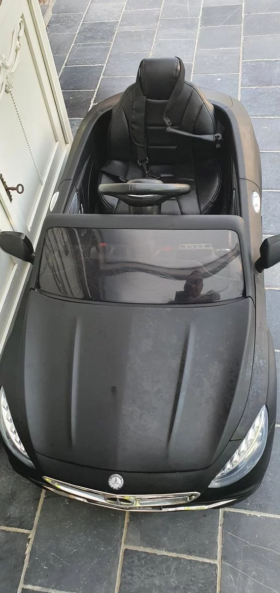

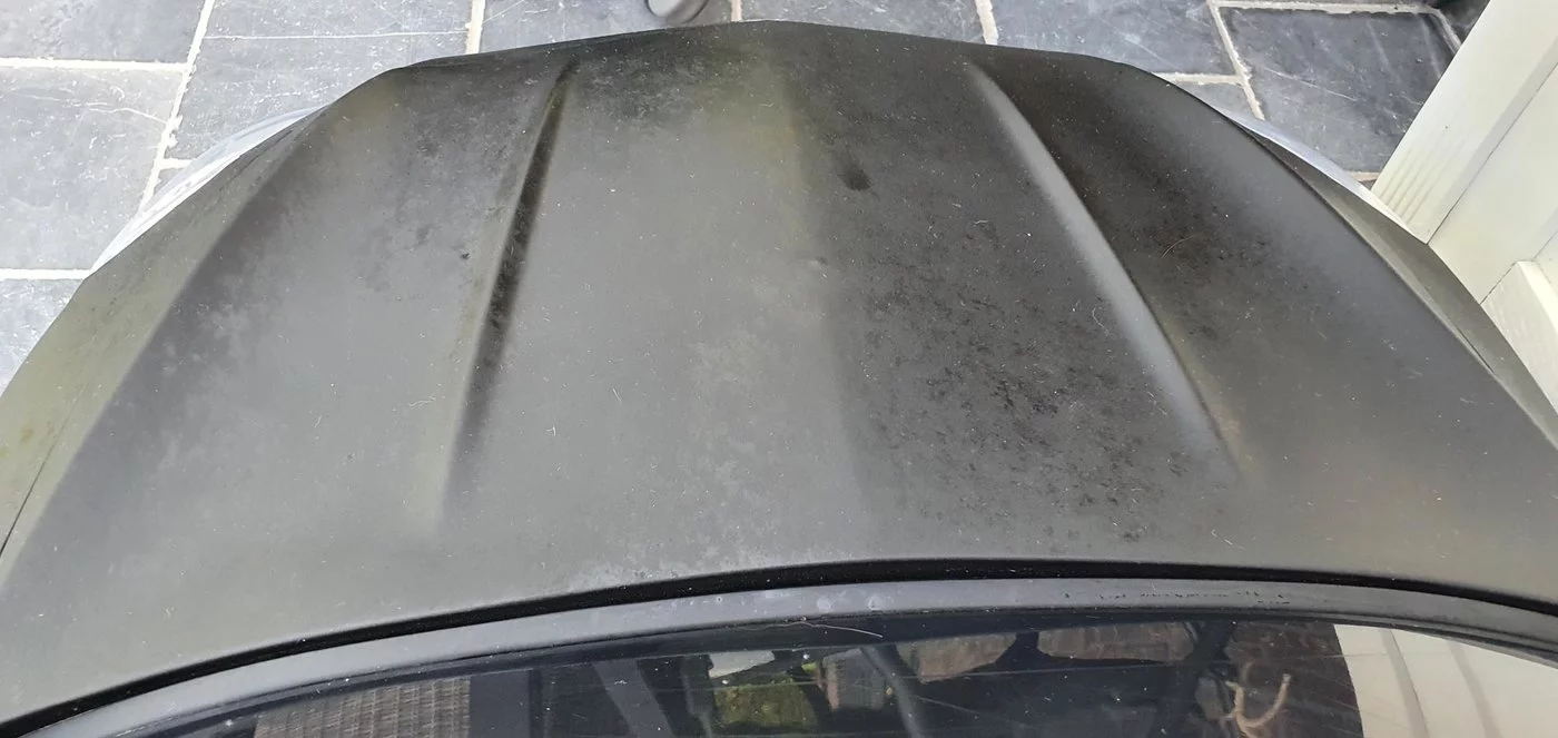

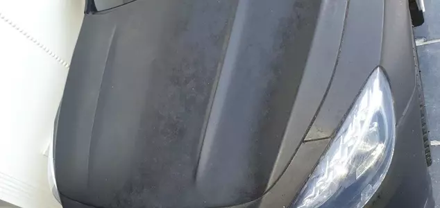

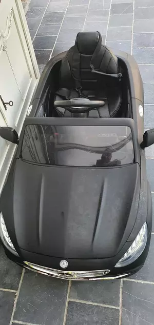

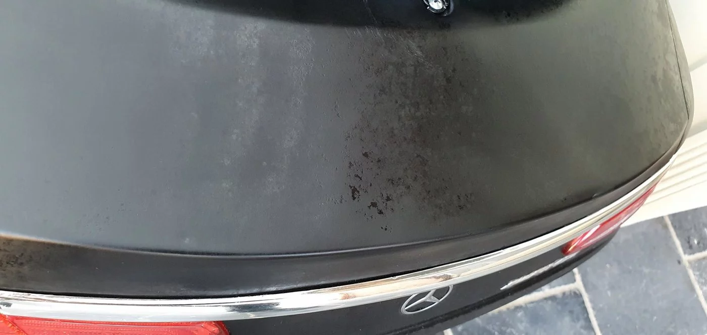

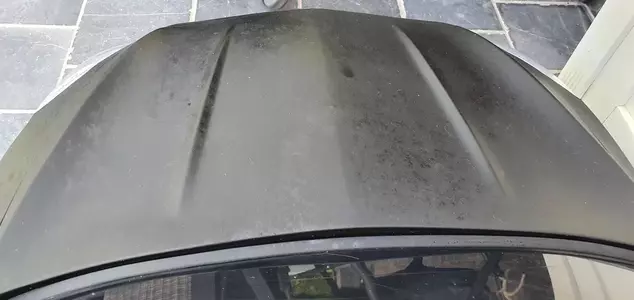

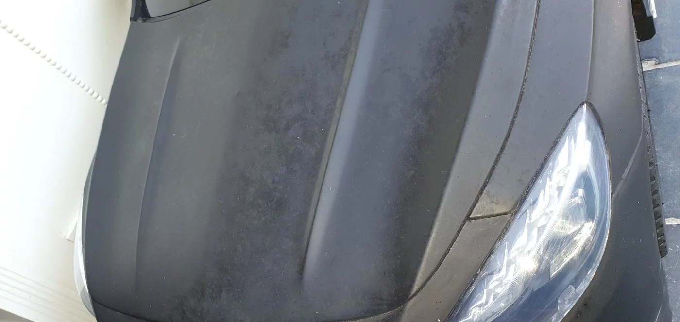

Hallo,
Ik heb gisteren een kinderauto gekocht voor mijn kleinkinderen.
Nu ben die gaan halen en ik dacht ja emmer water beetje autoshampoo,en klaar is kees.
Maar helaas krijg het niet proper.
Zit vol vlekken en voelt plakkerig aan.
Hoe kan ik dat goed krijgen,want zo geef ik da niet aan mijn kleinkinderen.
Ik had waarschijnlijk beter ne nieuwe gekocht.
Of is het nog te redden?
Radeloze opa

Op afstand lastig te beoordelen wat er aan de hand is. Als ik de foto's zie, krijg ik het idee dat er een kunststof toplaag op zit, die door de leeftijd (veroudering) plakkerig is geworden, ook de foto's met matte en glanzende delen lijkt daar op te wijzen. Begin eerst met reinigen zoals hier in bovenstaande posts al is uitgelegd. Werkt goed reinigen niet, zou je kunnen overwegen om de auto met een spuitbus te spuiten. Dan moet je wel vooraf er eerst een speciale kunststof primer opzetten, anders rolt de lak er na verloop van tijd weer af.

Ja dat is ook mijn gedacht dat het een probleem is met de toplaag.Als ik dat ook nog moet beginnen doen spuiten dan gaat het al een duur grapje worden.De man van wie ik het heb gekocht heeft hem komen halen en gaat zelf proberen en anders gaat hij mijn centen terug geven.En dan koop ik ne nieuwe
