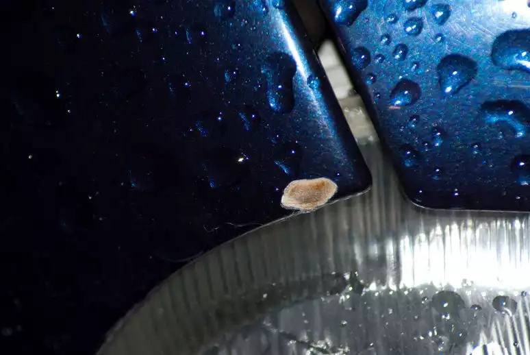

Ik heb volgend probleem, waarbij ik - als beginnend "poetser" - graag advies wil vragen: van het spatbord van de auto van m'n vrouw is een chip van de lak er af. Dit tot bijna op het staal. Het is een Golf 4. Hoe kan ik dat het beste repareren? Zie ook de foto.
Alvast bedankt voor de reactie(s).

Wybe, welkom op het Carclean forum, misschien kun je je even voorstellen in het daarvoor bestemde forum gedeelte (de link heeft Xizer reeds gegeven). Verder kun je voor jouw probleem de Langka set gebruiken, een uitleg daarvan staat in de link die Wesje gegeven heeft. ;)
Bedankt voor de snelle reacties. Ik had dat al gelezen, maar de plek is flink diep.
Moet ik dat dan helemaal opvullen met lak?
Ook over het wel of niet gebruiken van blanke lak over de kleurlak zijn, denk ik, de meningen verdeeld?
Ik had ook zitten denken aan de volgende werkwijze:
De plek en de onmiddelijke omgeving eerst licht opschuren (met de Dremel) en ontvetten
Met plamuur o.i.d. opvullen
Weer schuren tot iets onder het oppervlak en ontvetten
Kleurlak aanbrengen tot boven het oppervlak
Na droging de verhoging en directe omgeving wetsanden (als laatste met korrel 3000)
Machinaal polijsten/poetsen
Afsluiten/beschermen met blackhole enz.
Ik weet alleen niet of dit zal lukken; in ieder geval wel erg bewerkelijk.
Omdat ik bang ben om van de regen in de drup te komen (zie foto), heb ik een (rood) sloopspatbord gehaald om wat poetservaring op te kunnen doen.
Als jullie denken dat toch de Langka-methode de betere/snellere/veiligere methode is, dan verneem ik dat wel.
Ik denk dat je het wel goed door hebt ,zeker het eerst oefenen is een goed idé.
Alleen zou ik geen dremel gebruiken ,iets te gevaarlijk ,gewoon alles handmatig doen.

En een dremel zou ik liever niet gebruiken. Als je last heb van wat roest in het steenslag putje zou je eens naar een staalborsteltje kunnen kijken wat soms bij lakstiften verkocht word.
De kunst is om de schade zo klein mogenlijk te houden, dus eerst proberen met een langka setje zou geen kwaad kunnen. Werkt het naar je zin is dit wel echt de beste oplossing.
