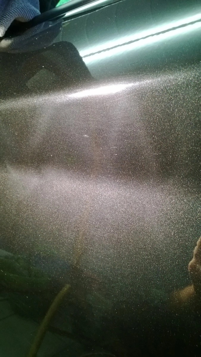

Als beginnende detailer heb ik vorige week mijn MX-5 gedetailed (zie show-off-deel_ en gisteren zagen een aantal vrienden van mij hem en dan krijg je de waarschijnlijk herkenbare reacties: "kun je die van mij ook een keer doen etc..". Nu heeft één van mijn vrienden een zwarte Peugeot 508 SW die ze bij de dealer na een onderhoudsbeurt een keer door de krasstraat hebben getrokken. Vriend aardig over de zeik want flink wat krassen erop. Dat was het begin van het einde voor zijn auto. Auto teruggebracht en toen is men er met een rotary overheen gegaan met allerlei hologrammen tot gevolg. Hij is terug gegaan en ze hebben de rotary er nogmaals overheen getrokken, maar jullie raden het al: nog steeds hologrammen all over the place.
Achter jullie het haalbaar om die hologrammen met mijn DAP er alsnog uit te krijgen? Uiteraard heb ik eerst gezocht op dit forum en kwam o.a. hier in de detail van een A5 tegen dat met een rotary veroorzaakte hologrammen er met een DAP uitgehaald kunnen worden. Ik heb een DAP900 en qua pads een woolpad en een oranje en zwarte kompressorpad. Qua middelen staat een Veloce, Mezzo en Finale klaar.
Gewoon de standaard procedure volgen? --> wassen op de bekende manier, kleien en dan een testspot maken mbt bv oranje en Mezzo en dan zien wat het resultaat is? Of is een rotary een must om dit soort hologrammen eruit te krijgen?
Hologrammen zijn redelijk eenvoudig te verwijderen met een lichte combo van pas en polijstmiddel. Hier hoef je echt geen zwaar geschut voor in te zetten. Met een testspot kom je dat heel simpel te weten inderdaad. :ja Kans is zelfs dat je het met Finale al weg kunt krijgen, het zijn namelijk microkrasjes.
Die hologrammen worden veroorzaakt omdat er niet rustig genoeg is afgebouwd. Hologramvrij finishen met een Rotary is iets wat slecht weinig mensen echt kunnen.
Als je zeker wil zijn dat je na het polijsten met een Rotary geen hologrammen meer hebt dan zou ik adviseren om altijd met een DA (zoals een DAP) na te bewerken.
Met een oranje pad icm mezzo en een DAP moet je die er zeker uit kunnen halen, misschien dat dat zelfs al wel met een oranje en finale lukt.
De woolpad zou ik op een Peugeot niet gebruiken, zeker niet op zo'n jonge auto.
Heb je nog meer kleuren dan alleen de oranje (bijvoorbeeld wit ?)
Mijn ervaring met hologrammen is dat ze vaak relatief eenvoudig te verwijderen zijn, het zijn uiteindelijk een soort van swirls. Overlangs mijn zus haar BMW 118d aangepakt, daar kreeg ik met mezzo en groene pad om dap900v2 alle hologrammen eruit.
Swirls waren niet 100%weg, maar dat was ook de bedoeling niet.

Heb je een DAP ter beschikking dan moet je met een witte pad en een zachte polish al zeker de nodige correctie kunnen bekomen. Het grove polijstwerk is immers al voor je gedaan door de prutser bij de dealer.
Misschien is je zwarte pad al voldoende (ik weet niet hoe het tegenwoordig zit met de lak-hardheid van de moderne Peugeot's)
