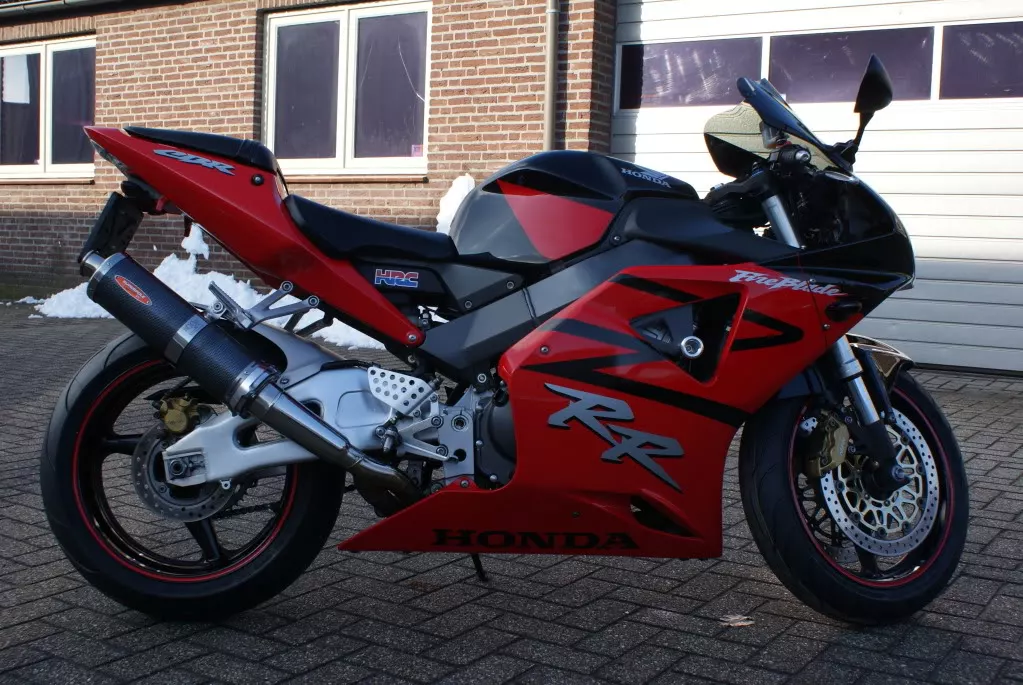

Vandaag nog even aan de hobby geweest met de CBR 954 RR van mn broertje...

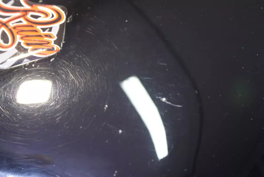

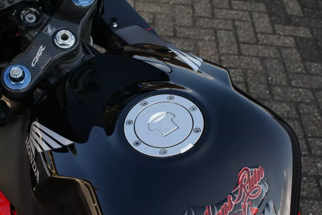

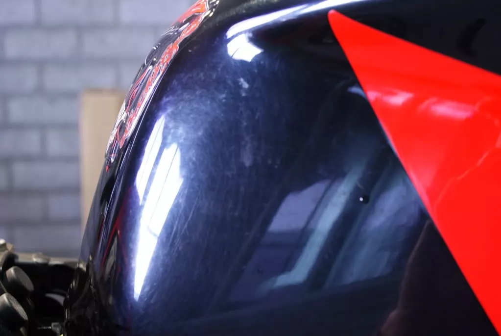

Vooral de tank was er heeeeeeeel erg aan toe (tanktas op motorvakantie):

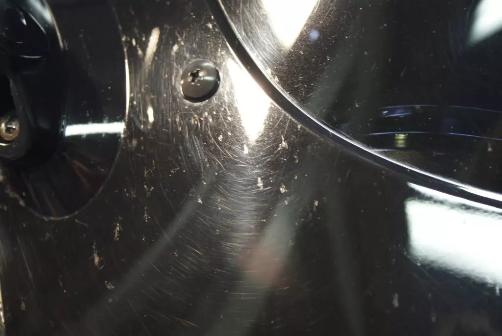

Inkeping voor de knie... (pak schuurt ertegen)

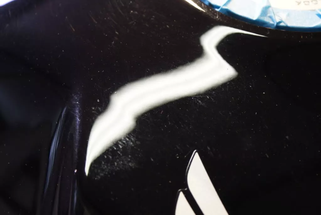

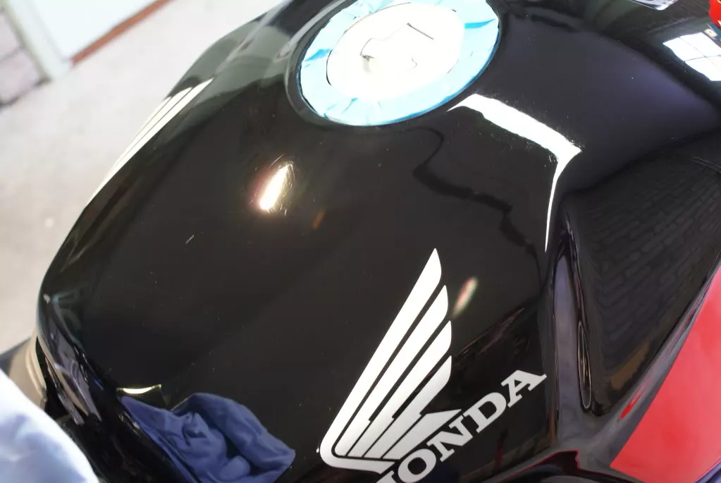

Tapeje plakken...

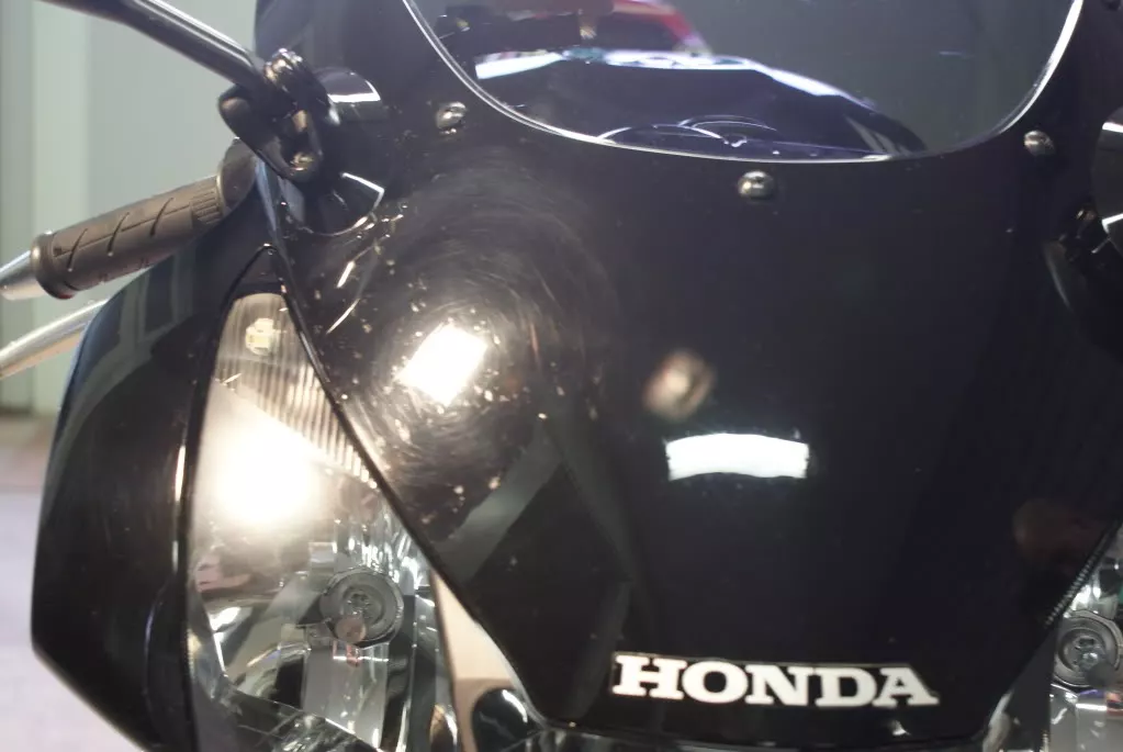

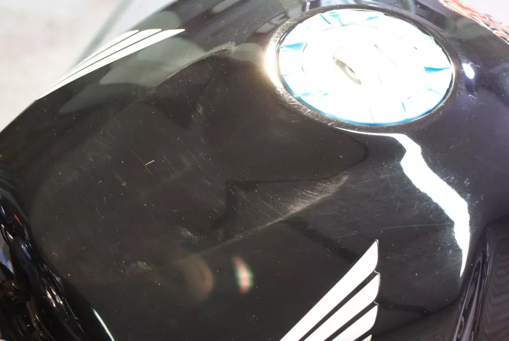

De "kop" (inclusief ingebakken vliegenlijken, net een kerkhof 8-())

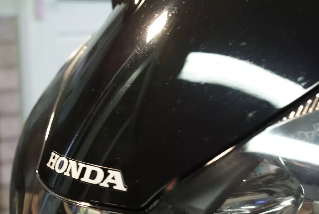

Close-up...

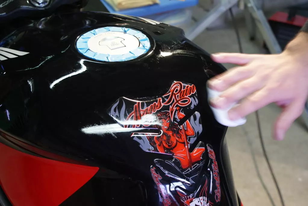

Kleien (tevens eerste ervaring met Dodo Born Slippy )

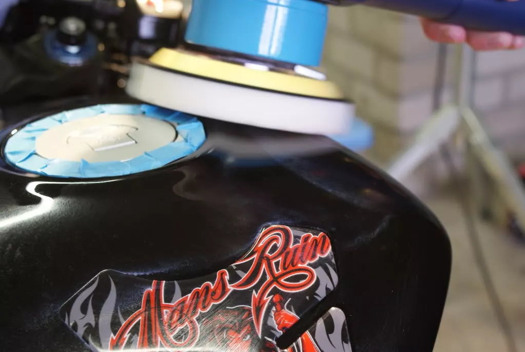

Daarna polijsten...

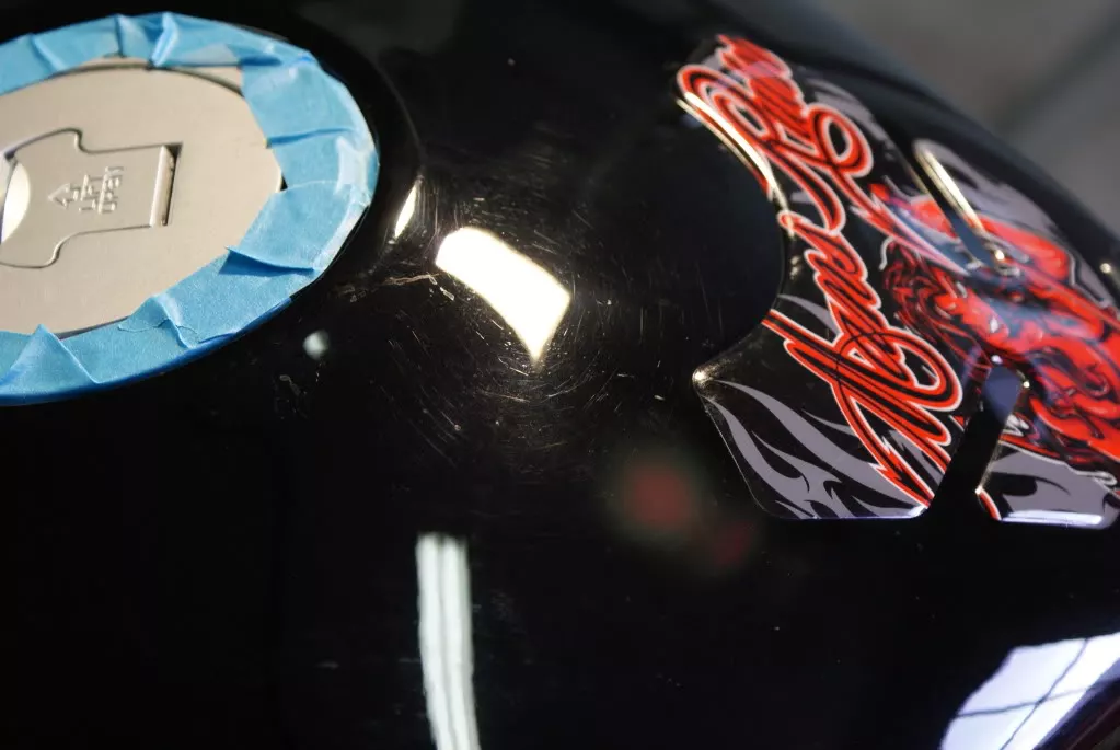

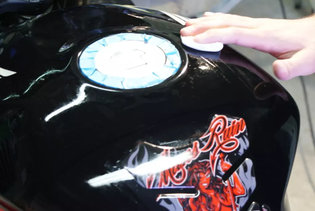

Begonnen met testspot, (finale op wit) bleek gelijk goed te zijn

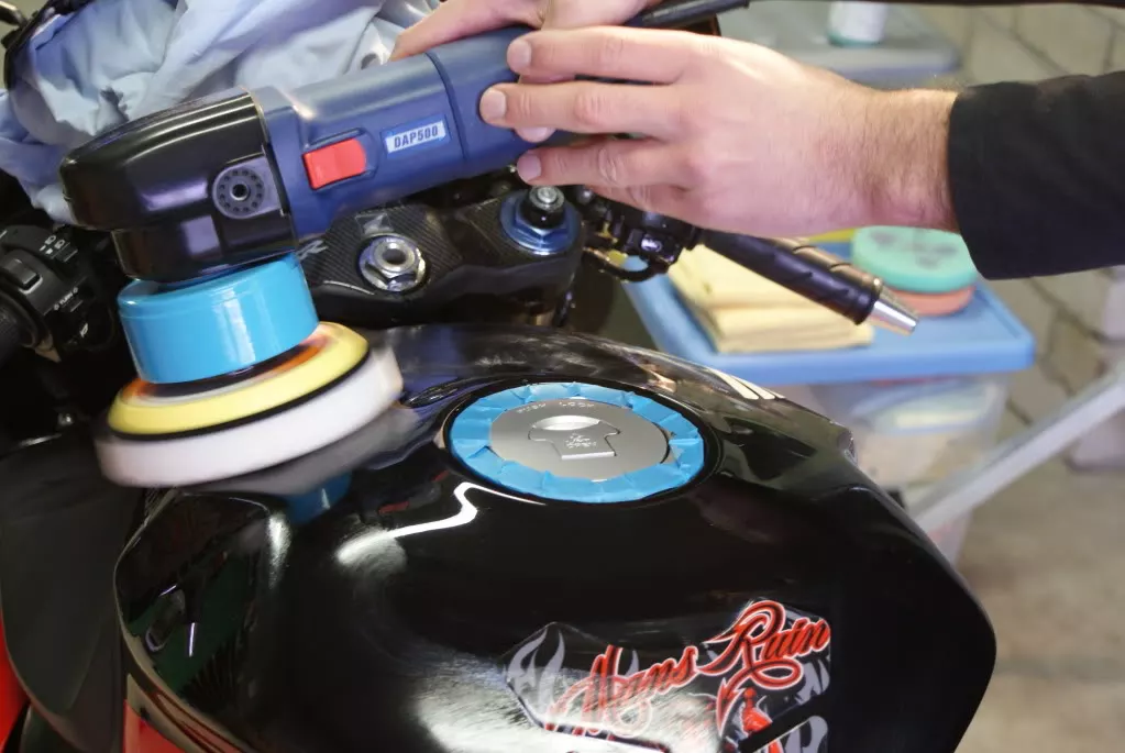

Eerst verdelen...
Daarna dus polijsten...
Na één hit, bijna goed genoeg ^
Na de eerste hit nog eens na-behandeld met Dodo Lime Prime op zwart, geseald met Dodo Blue Velvet :ja

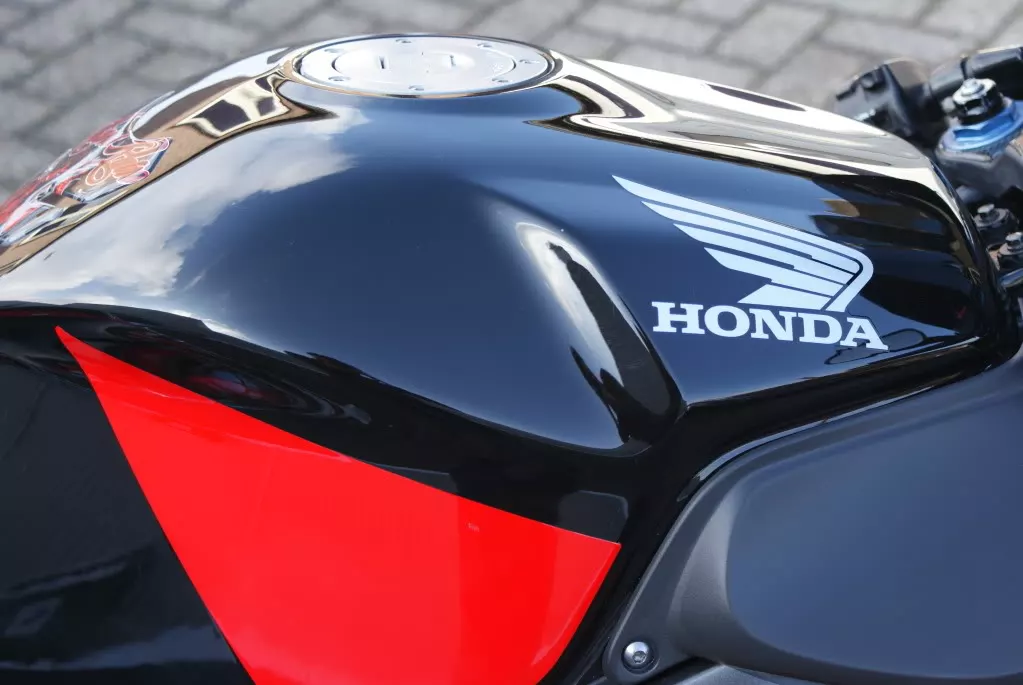

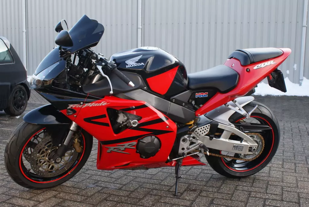

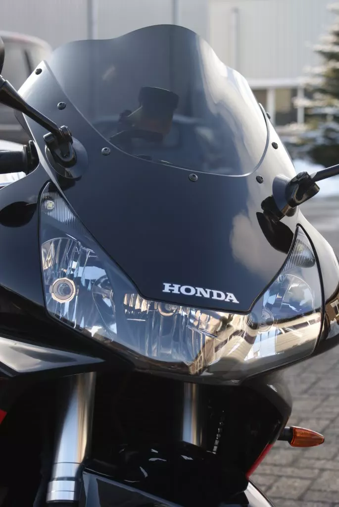

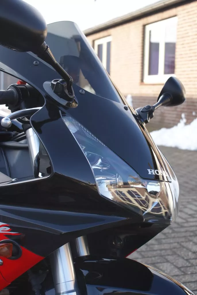

Een paar "na" pics:
(Wilde net beginnen met wassen van de Luup, voor de oplettende kijker )
Overall is het me redelijk mee gevallen, lak was goed te behandelen, maar ik mis de kleine backingplate+pads bij dit werk... :roll
Tot de volgende! :ja

Een paar "na" pics:
