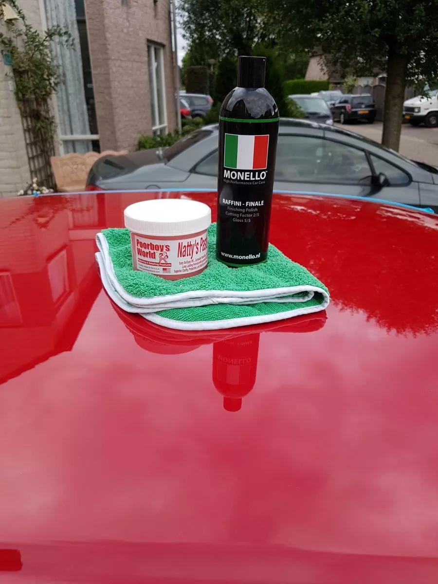

Na wat testen, kwamen we uit op
Monello Yellow - PB 2,5
Monello Orange - PB 2
Monello Black - Monello Finale
afgetopt met PB - Red

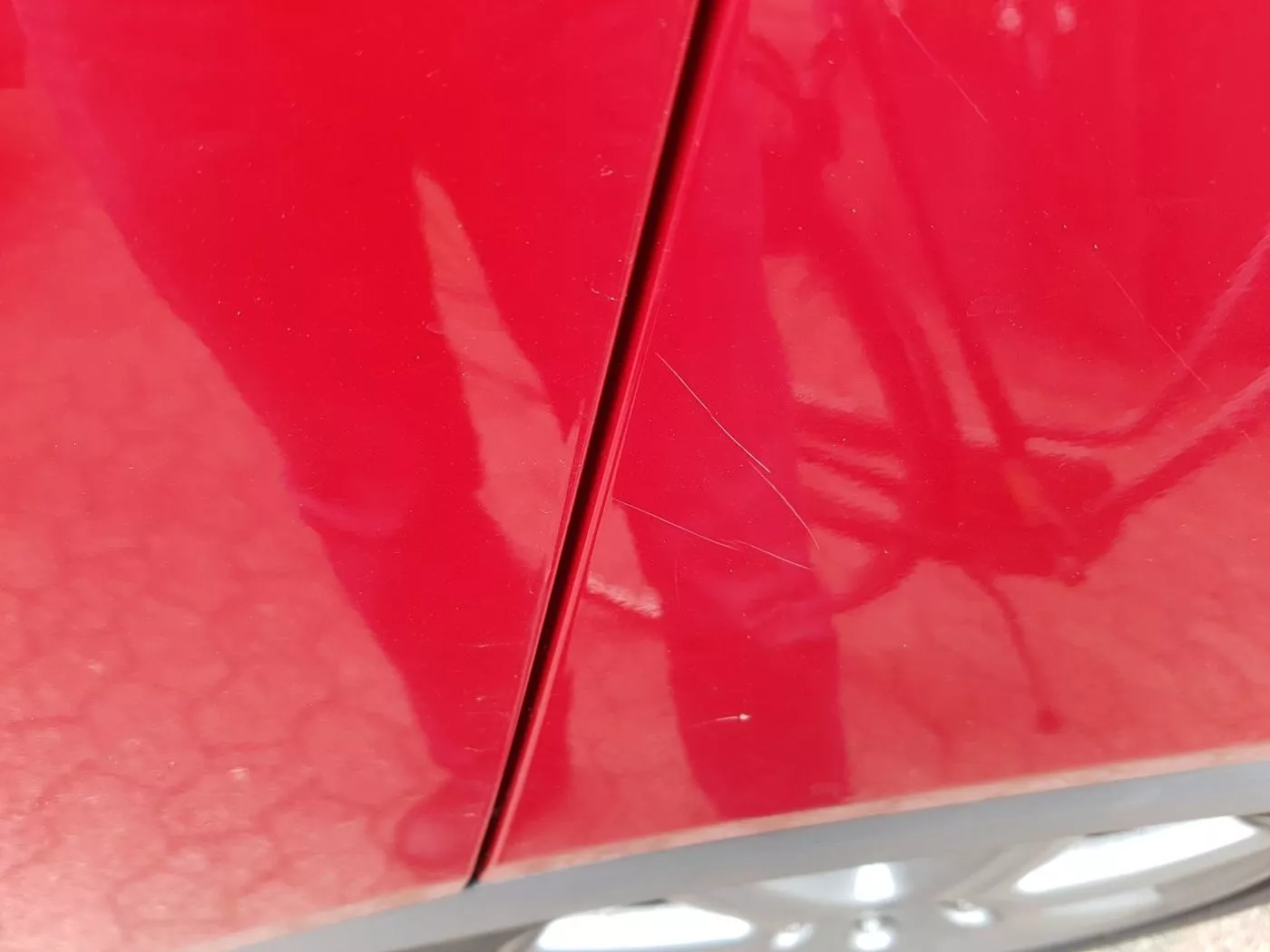

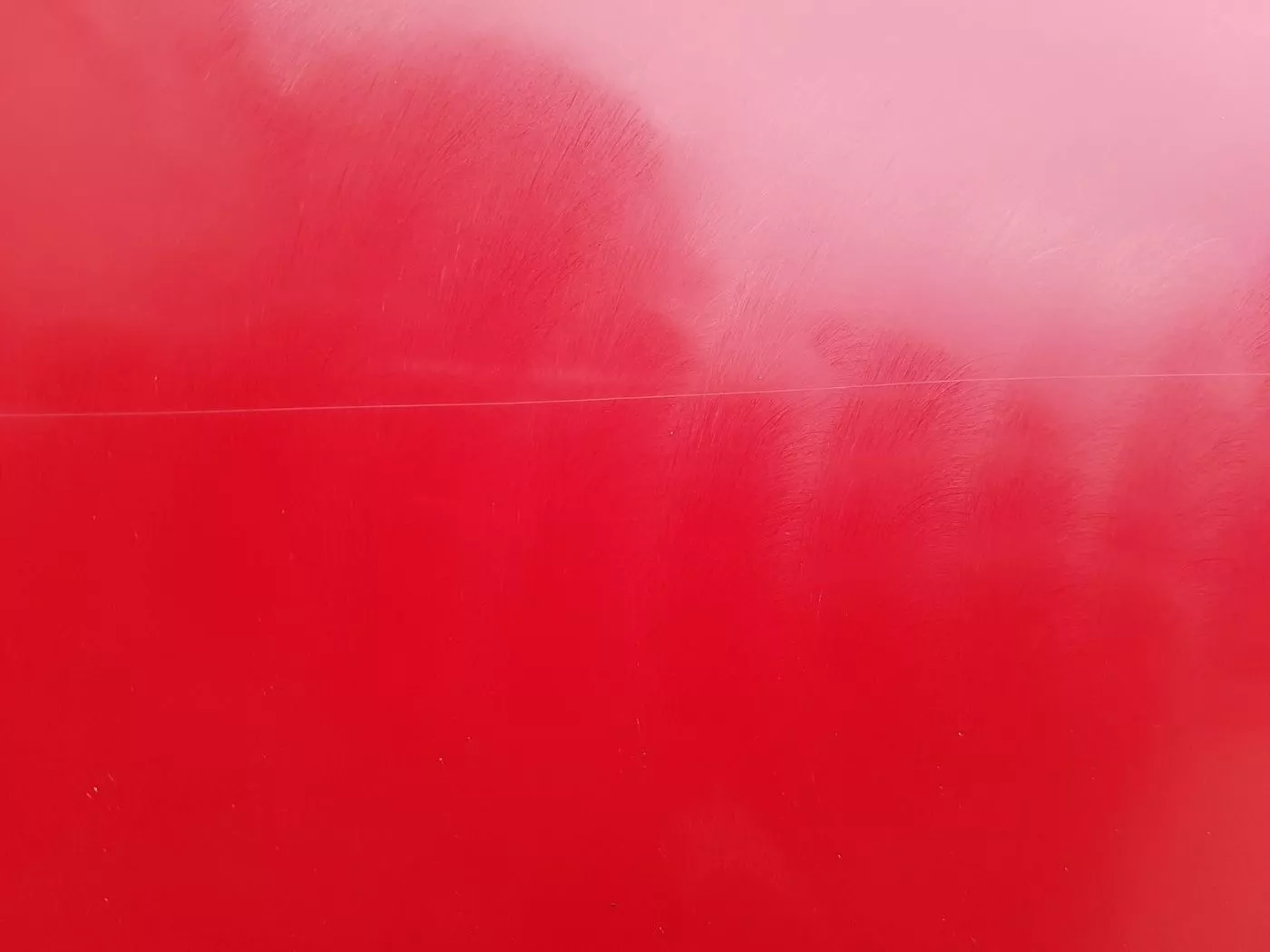

Kwam nog een flinke kras tegen
Iets wat liefde gegeven en er gelukkig helemaal uit kunnen krijgen

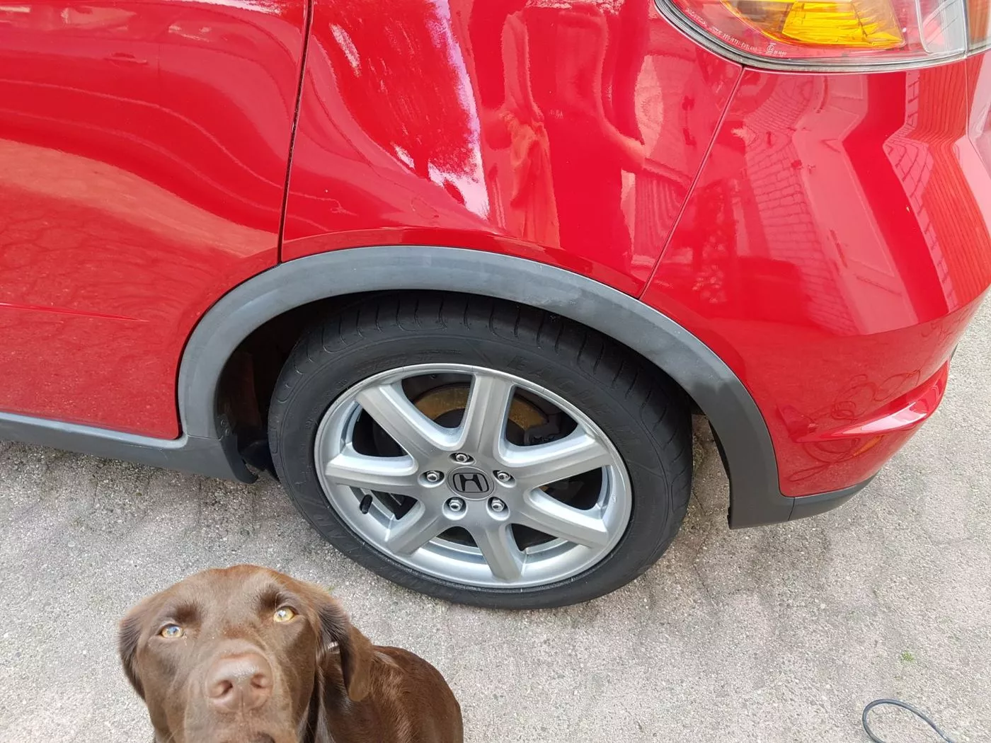

Reflectie, toch wel aardig tevreden

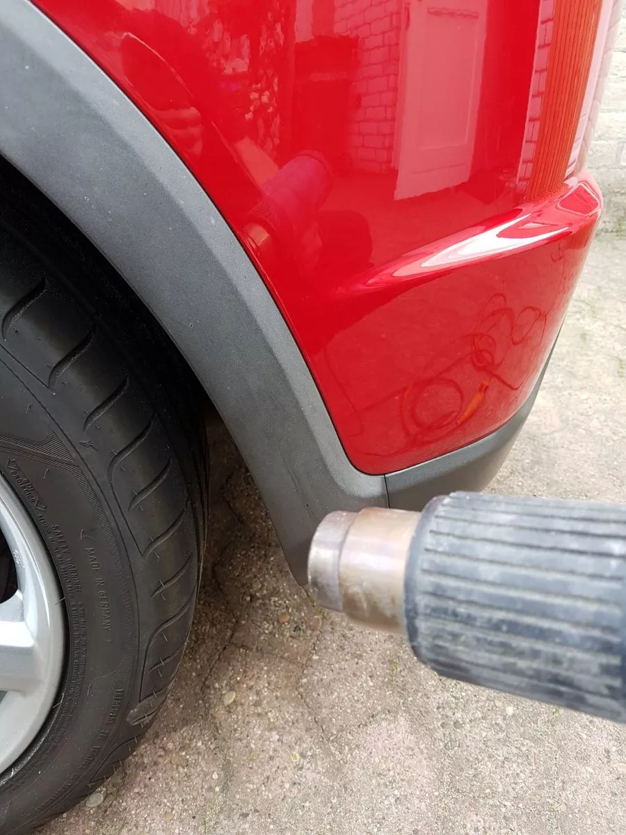

Daarna nog even de kunststof delen behandeld, aangezien het ABS is heb ik deze eerst opgehaald door ze te verwarmen, hierdoor krijgen ze de oorspronkelijke kleur terug. Hierna heb ik ze behandeld met Meguiairs - Natural shine (man wat ruikt dat spul lekker)

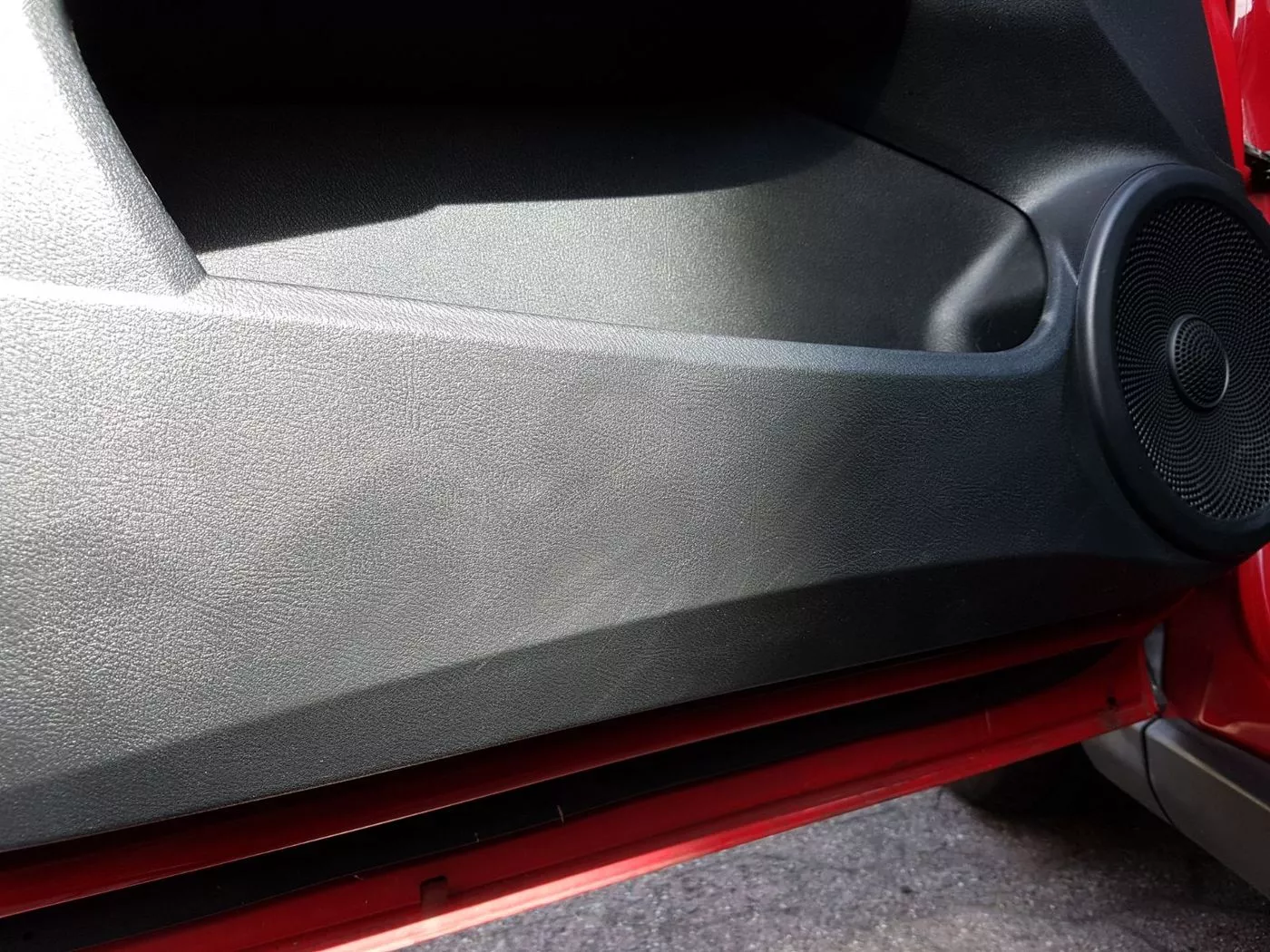

Interieur delen ook aangepakt (deze moeten nog behandeld worden met Meg's)
