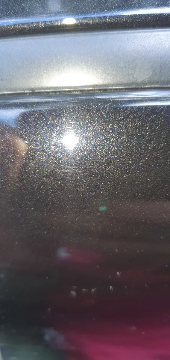

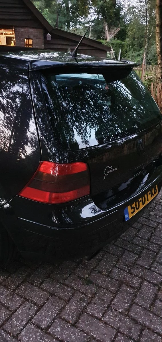

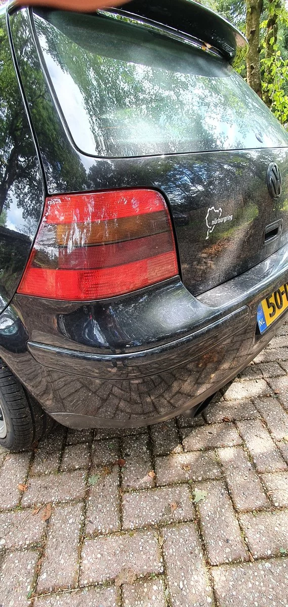

Dag leden van Carclean, na een weekend in tijd en geld geïnvesteerd te hebben, is het dan eindelijk zo ver. Ik zal de foto's van voor het harde werk maar gelijk hier onder laten zien (stond van zichzelf al mooi in de lak)

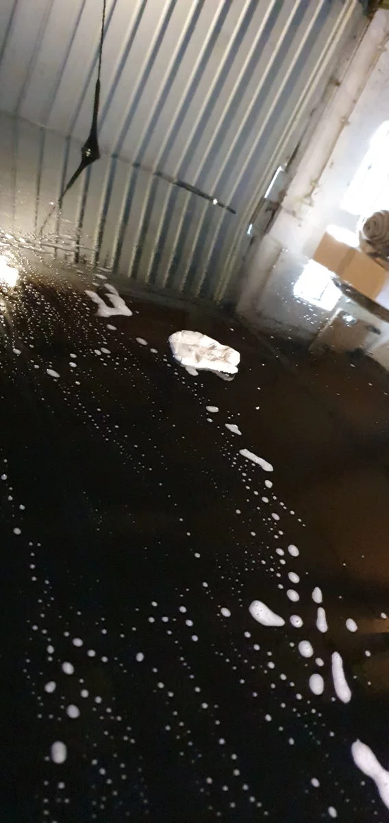

Ik ben begonnen met de foam lans van Monello, die overigens goed bevalt, dit met behulp van een Kärcher K4 model. Auto ingefoamed en daarna de velgen voornamelijk met een kwast schoon geborsteld zodat de foam het aanwezige vuil op de auto goed los kan weken.
Vervolgens de auto met de HD vrij gemaakt van foam waarna de wasbeurt volgde met de incredimitt die mij ook erg goed bevalt. Er zit een handvatje in de handschoen om te zorgen dat de wash mitt niet van je hand afgleidt wat ik erg fijn werken vond.
Hier na de Golf gekleid met Dolce Verde klei:
De marring door het kleien heb ik inderdaad erg overschat, toen ik eenmaal bezig was zag ik gelijk dat ik zolang ik genoeg spray gebruikte best wel gewoon door kon halen.
Na het kleien de auto met Lime Prime geprobeerd af te "schuren" met de microvezel disco duo set van Monello, dit natuurlijk van links naar rechts en van onder naar boven. Wel dacht ik van de Lime Prime enige marring te hebben verkregen, op de motorkap zie ik waar licht schijnt krassen lopen van links naar rechts, (geen swirls) waarvan ik niet eens weet of het mogelijk is.
Na ik de volgende dag voor de lol een plekje aftapete om te kijken of BlackHole boven Lime Prime nog iets te bieden heeft, zag ik wel degelijk een klein verschil in diepte van de kleur en filling van de swirls. Dus ben ik hierom begonnen met het dak en vervolgens geëindigd bij de motor kap vanwege een te kort aan tijd en nogsteeds mijn enige twijfels of het wel werkte en niet de Lime Prime weg haalt. Alleen het dak en de motorkap zijn dus naast Lime Prime ook met Black Hole beklaaid.

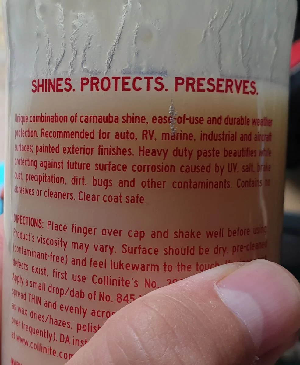

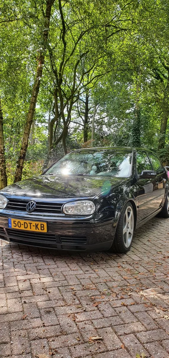

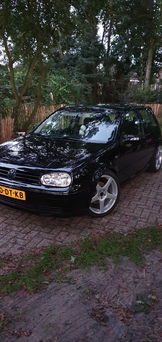

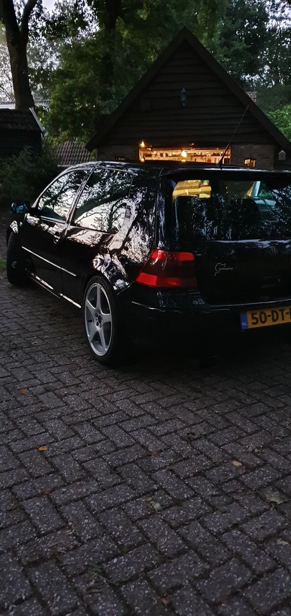

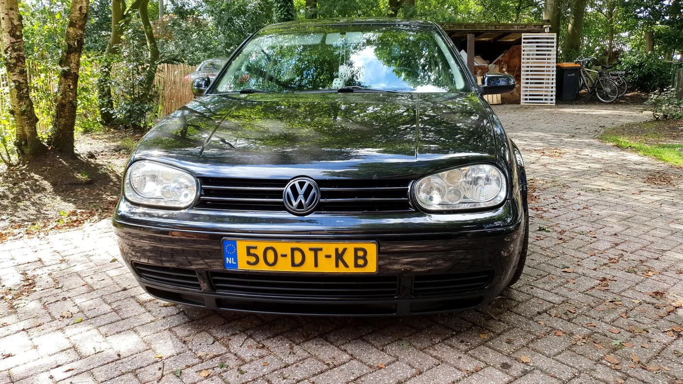

Na dit gedaan te hebben werd het natuurlijk tijd voor de Colinite 845, deze in warm water vloeibaar laten worden en wat een verschil in verwerking met de 2 vorige stappen! Wax is veel gemakkelijker aan te brengen dan glaze of pre wax cleaner. Na de wax, heb ik een goedje voor zwarte bumpers wat ik nog had liggen op de bumpers en alle andere silliconen of plastic materialen gesmeerd, wat ons leidt naar het uiteindelijke resultaat:
Het was al schemerig aan het worden, dus de weerspiegeling is minder dan op de vorige foto's, daarnaast vind ik dit soort dingen uberhaupt lastig te peilen op foto.

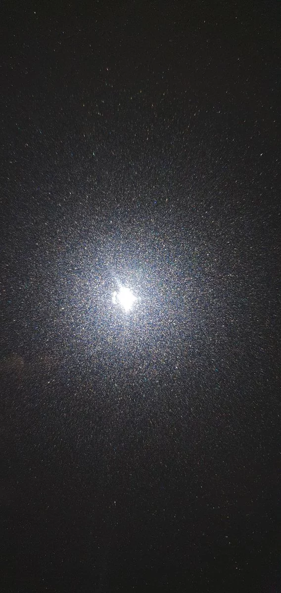

En dan nog even het verschil in swirls voor en na door de verwerking van fillers:
Voor
En na wat ik zelf wel vrij indrukwekkend vond.
Al met al was het echt een hoop werk maar ben ik natuurlijk blij met het resultaat. Morgen of overmorgen gooi ik er een tweede laag Collinite 845 op en dan is mijn auto klaar voor de winter!

Mooi resultaat!
Nu is het vooral belangrijk om de auto goed bij te houden met wassen en vooral niet door de wasstraat hot wax behandeling te gaan anders spoel je er alles weer vanaf
Knap werk en een ervaring rijker zo te lezen.
Tof van je om het zo terug te koppelen; staat er knapjes bij zo. Nu lekker genieten en wacht maar tot de eerstvolgende regenbui, die brengt nog een keer een lach op je gezicht ;)
Gefeliciteerd en super gedaan!
Geen marring bij het kleien dus.
De marring die je denkt veroorzaakt te hebben met de Lime Prime heb je dus opgevuld met de Black Hole?
Ik zou denken dat de paint cleaner in de Black Hole wel de Lime Prime aantast. ;) Als de Black Hole beter leek te werken, zou ik de volgende keer alleen de Black Hole doen en dan weer aftoppen met een wax.

Lime prime en blackhole zijn een beetje soortgelijke producten dus je hebt de auto nu een soort dubbel in de glaze gezet.
Collinite 845 is een vloeibare Wax welke best wel eens een “fair amount” oplosmiddelen aan boord heeft en volgens mij kunnen die in meer of mindere mate de glazelaag weer oplossen/teniet doen.
Ik meende hier te hebben gelezen dat 845 juist heel goed samengaat met black hole, zitten volgens mij toch geen cleaners in de 845?
Oplosmiddelen en cleaners zijn dan ook hele verschillende dingen. ;) @Expje87
Ric heeft een goed punt. Echter wordt deze combi inderdaad veel geadviseerd, dus ik weet hier ook even het fijne niet van.
Ik kan mij ook herinneren dat een lange tijd geleden het layeren van 845 (twee lagen bijv) niet geadviseerd werd omdat de 845 dusdanig veel oplosmiddelen had, dat het de eerste laag aan zou tasten.
Aan de andere kant is een glaze + 845 juist weer veel gebruikt.

Er staat mij iets bij dat het stapelen kon, maar met 24 uur ertussen...kan dit echter niet terugvinden op de fles en niet op de site. Er zitten in ieder geval geen 'cleaners' in, maar dat zegt niets over oplosmiddelen en hulpstoffen die mogelijk de glaze aan kunnen tasten.
@RoCo ,zeker heeft een glaze voordelen maar dan met name voor mensen die met de hand hun auto wat meer willen laten glimmen want het cleaner component (glave bevat meestal ook een cleaner) maakt toch de lak schoon en zowel lime prime Als black hole verwerken echt heel makkelijk.
Dan het “stapelen” van wax ja dat kun je doen maar de oplosmiddelen tasten de eerste laag aan en wat is überhaupt de meerwaarde van dat 2e laagje ik weet het antwoord niet.
Elk geval zou ik het liefst geruime tijd willen wachten met de 2e laag zodat de eerste laag elk geval “uitgedampt” is.
Zelf ben Ik fan van Sio2/ceramic waxen zoals bv Waxaddict Quartz ,Kudos, Vortex of een Angelwax Enigma en dan is een 2e laagje echt niet nodig imo.
