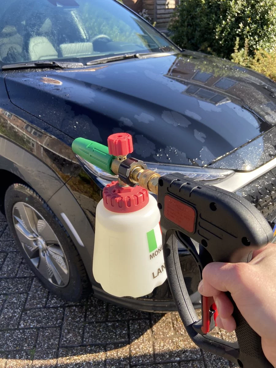

Nou daar gingen we dan, eerst maar eens een rondje foamen. Dit i.c.m. de Monello Lancia Foamlance 2.0 gevuld met de Atrico Magico en gekoppeld aan de Pistola Corta, wat een prettige combinatie.

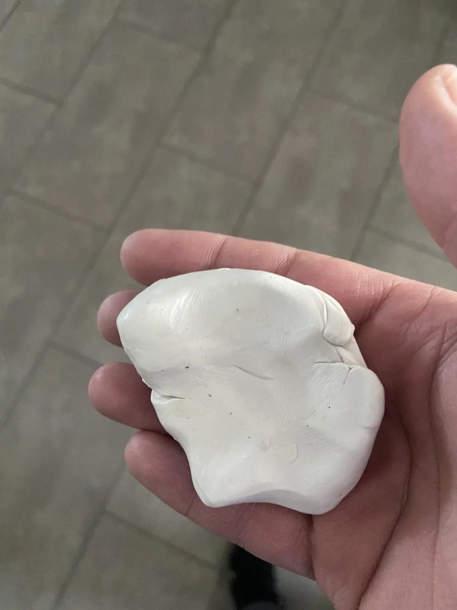

Ik gebruik hier voor de klei van Monello met Dodo Juice Slippy concentraat, gelukkig heb ik nog 2 "oude" grotere flessen.
De lak was eigenlijk behoorlijk schoon gezien het resultaat van de de klei:

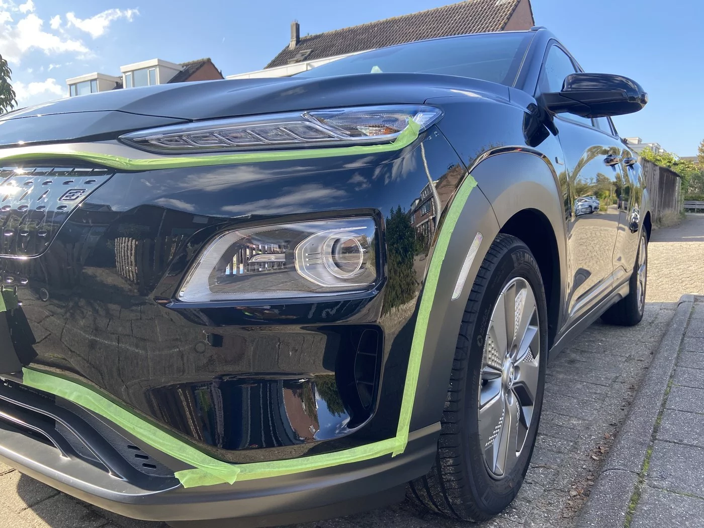

Vervolgens kon ik de voorbereiding gaan maken om te gaan polijsten, alles afgeplakt met Colad tape.

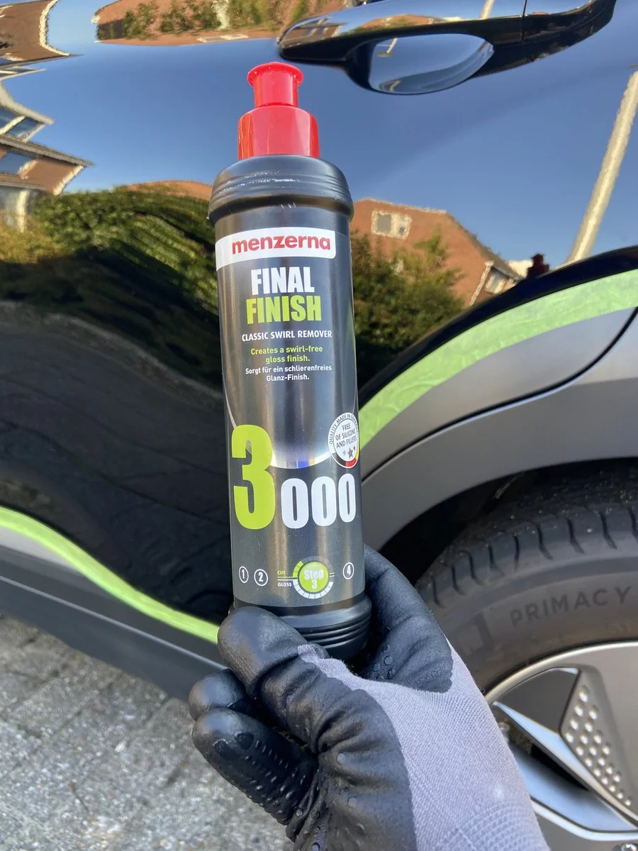

Eerst heb ik een stukje motorkap gepolijst, de zgn. testspot met Menzerna 3800 op de groene Menzerna pad, dit gaf resultaat maar wou toch even weten wat er zou gebeuren met 3000, die corrigeerde nog beter (logisch) dus gekozen om 3000 in te zetten.
De weersomstandigheden zaten erg mee kon het zonlicht goed gebruiken.
De motorkap heb ik uiteindelijk 2 hits gegeven, de rest was ik tevreden met 1 hit.

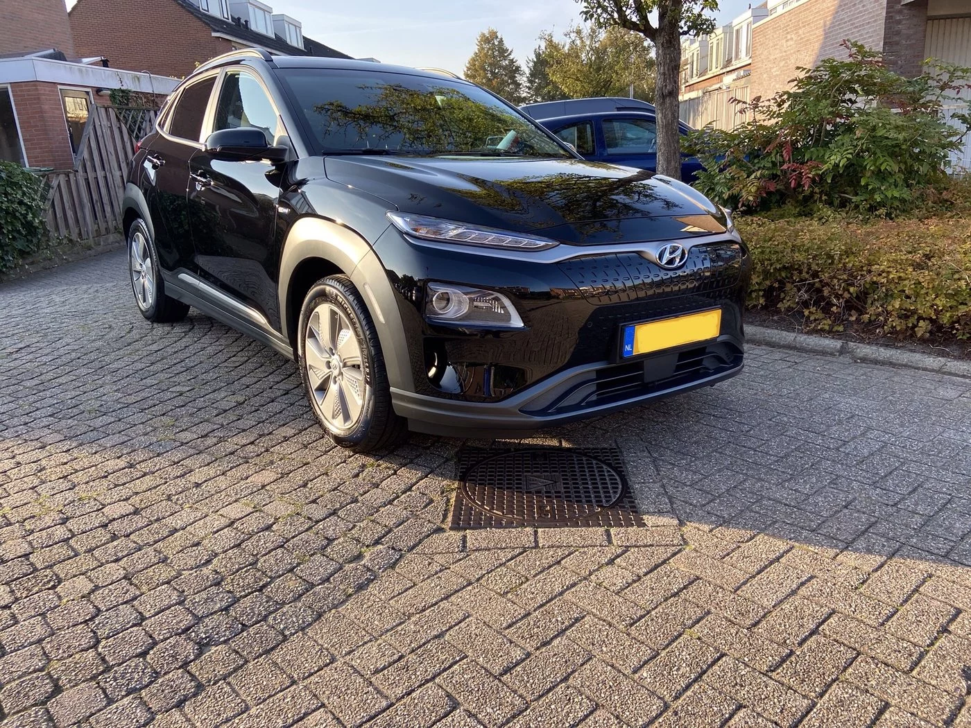

Het resultaat van van bijna 14 uur werk:
Eigenaar is superblij (en ik ook), heb hem nog voorzien van een flesje GYEON Q²M CeramicDetailer en een SoftWipe t.b.v onderhoud na de handwas.

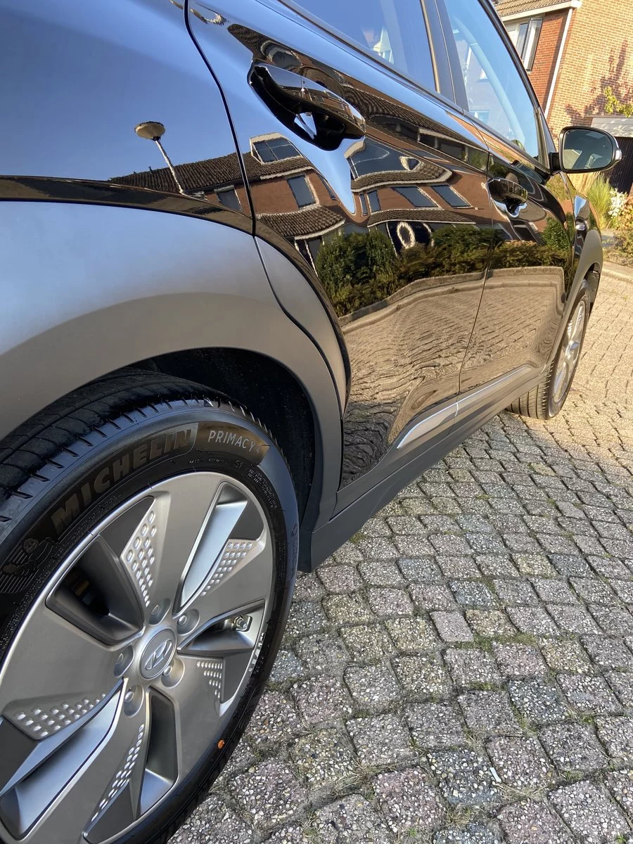

Prachtig resultaat!! Daar kan de eigenaar enorm blij mee zijn. Die Gyeon Tire ziet er wel erg goed uit zeg, terwijl ik normaal helemaal niet van de glimmende banden ben.

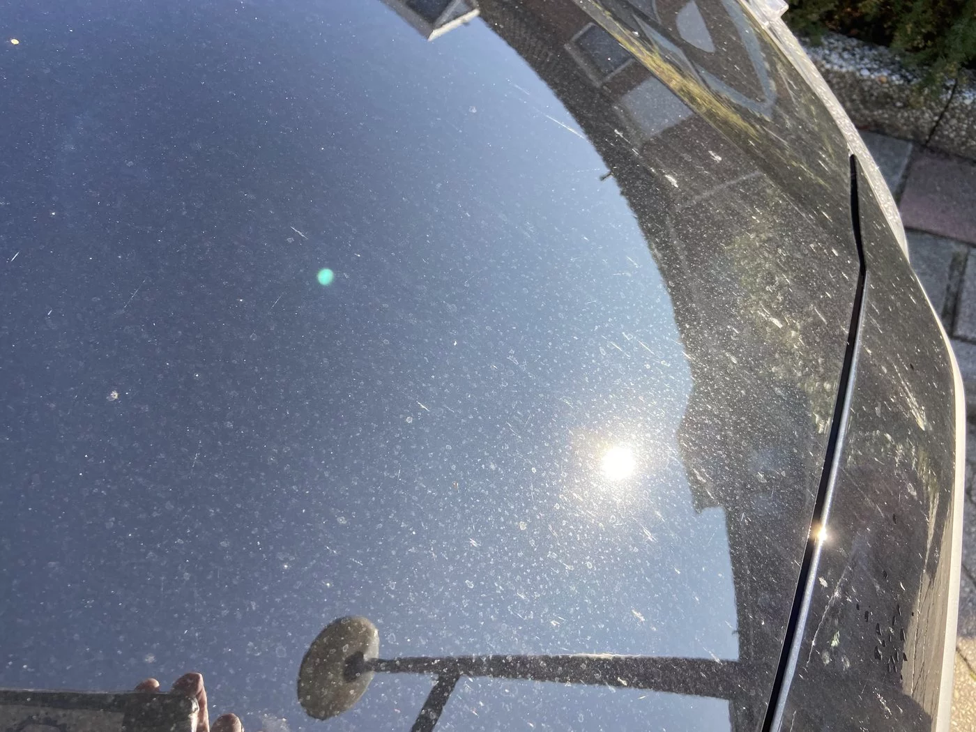

Mooi resultaat! Beste hologrammen daar onder de rechter koplamp :0
Als ik het zo zie komt dat vermoedelijk van het kleien! Ik denk er net een beetje een panter-/ tijgerpatroon in te zien wat wel eens gebeurd op zachte lakken. Platzwarte lak op een Koreaan, waarschijnlijk is die erg zacht! Ongetwijfeld zal het polijsten het volledig verwijderd hebben.

Lak is inderdaad niet erg hard, liet zich heerlijk corrigeren met 3000.
