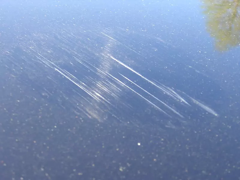

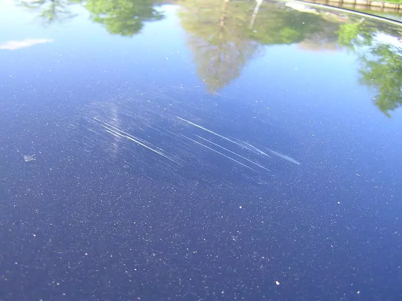

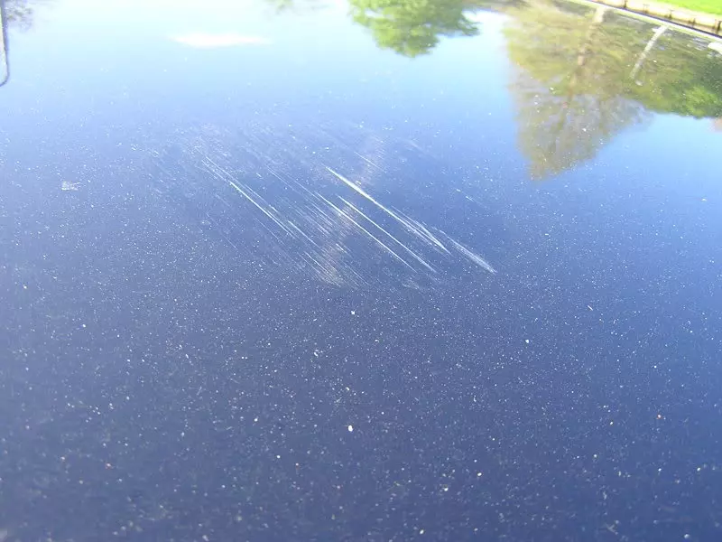

Aan het eind van de middag werd ik er door een collega (ja, ik heb gewerkt vandaag ...) op gewezen dat er een voetbal op m'n auto terecht was gekomen. Stil vloekend liep ik naar buiten, maar kon door de schaduw en de weerspiegeling niets waarnemen. Eenmaal thuisgekomen kon ik enkele lelijke woorden niet meer onderdrukken. Grote schrikken sloegen mij om het hart: krassen!!
]-0
Nu was ik toch al van plan de auto te wassen (met dank aan de vogels), dus gelijk maar even doorgepakt.
Duidelijk toch?!

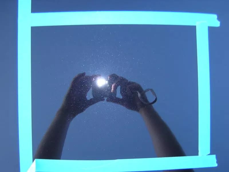

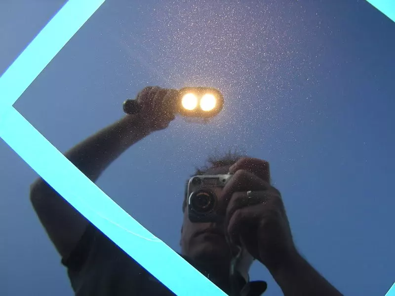

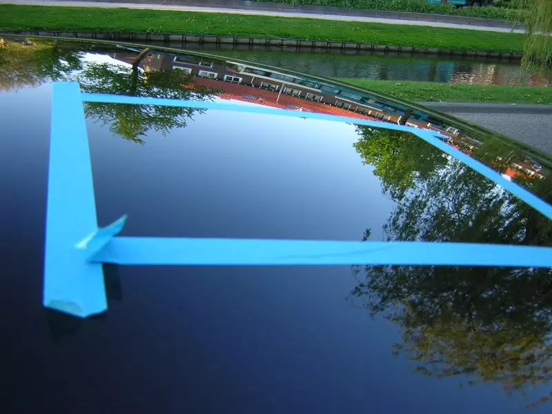

In gedachten al weer denkende wanneer de auto naar de spuiter zou moeten, daarnaast mijn mogelijk bezoekje aan de (ouders van) de veroorzaker morgen en zijdelings denkende aan de PRO900, na het wassen en kleien met Poorboys klei toch maar even kijken hoever ik zelf zou kunnen komen met de DAP. Je kon ze wel voelen en vooral ook goed zien, maar gelukkig geen nagel in steken. Dat bood dus enige hoop.

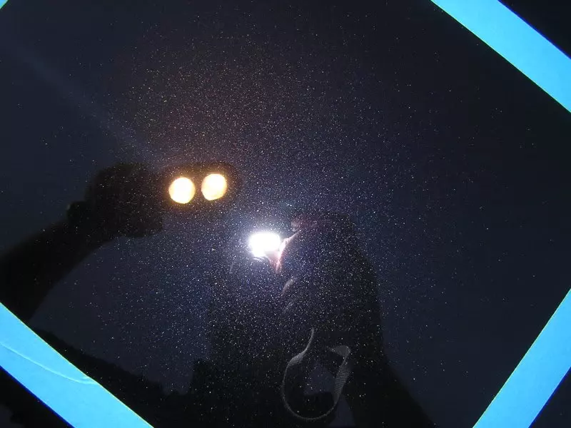

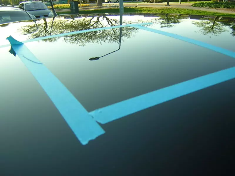

Na 1 pas met Mezzo op een witte pad, DAP standje 6
Nog niet alles was weg. Je moest wel goed kijken, maar met de Brinkmann waren er nog rechte krasjes zichtbaar. Een tweede pass deed niet zoveel extra, daarom maar 'iets' grover: een pass met Mezzo op oranje pad, DAP standje 5. Dit bracht wel wat ik verwachtte. Een pass was voldoende
Daarna afgebouwd met Finale op een licht groene pad, DAP standje 5
Tijd om verder af te werken had ik niet meer. De krassen waren gelukkig weg, daar was het me om te doen. Het dak moest sowieso nog onder handen genomen worden. Snel nog even met QD+ erover heen. De rest van het dak is waarschijnlijk absoluut waxvrij

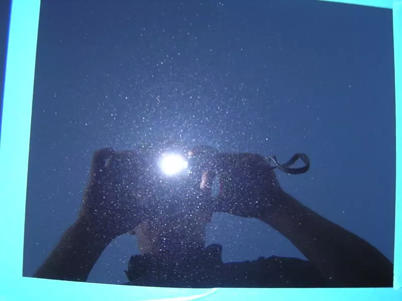

Nog even een paar na foto's:
Met een voldaan gevoel - ook over de Monello's op de harde Corsa lak - alles weer opgeruimd. Alsof er niets was gebeurt.
