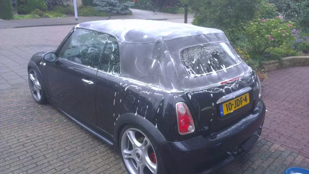

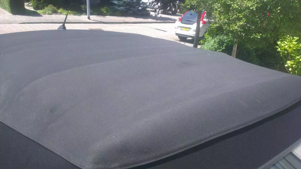

Gedurende de 3 weken heb ik het cabriodak een 3keer grondig moeten reinigen om alle alg aanslag en dergelijke er goed uit te krijgen. Zo zag het er uit bij begin:
en bij de eerste poging sloeg al het reinigingsmiddel (convertible cleaner van Meguiars die toch wel heel veel schuimt normaal) bijna helemaal dood... :lol:

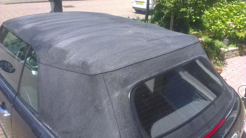

en zo zag het geheel er uit na de eerste poging:
beter dan het was, maar nog niet geheel tevreden, dus de volgende ronde weer van voor af aan beginnen. Op mn verjaardag dus met APC van poorboys (1-10 verdunt) en een wat stevigere borstel om goed te kunnen schrobben.

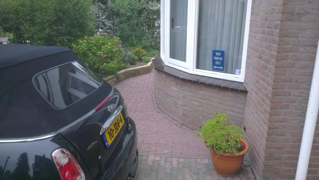

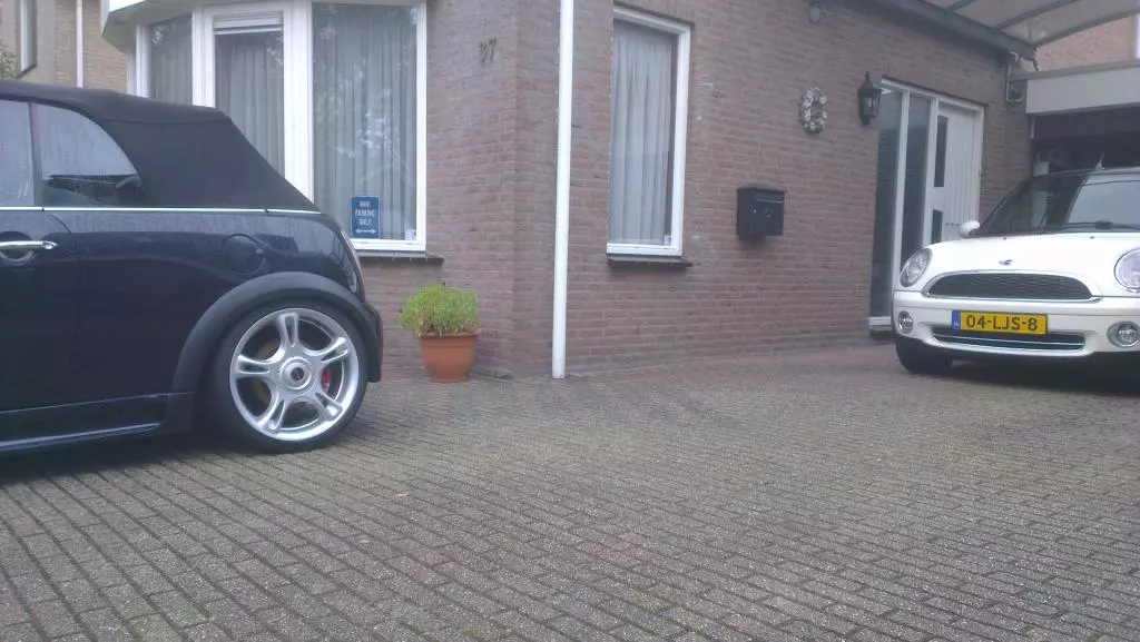

In de tussentijd uiteraard wel even de beste parkeerplaatsen thuis gereserveerd voor de MINI's :lol:

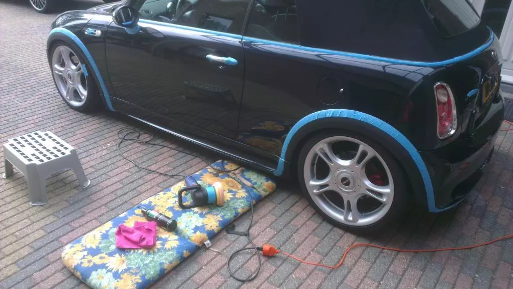

- alle plastic randjes en dergelijke afplakken met tape.

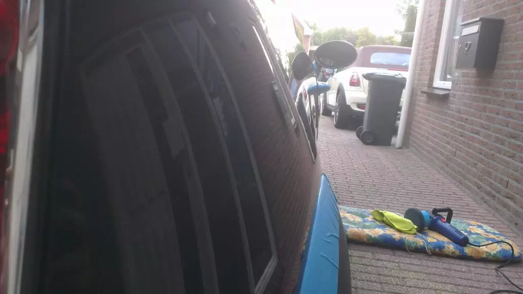

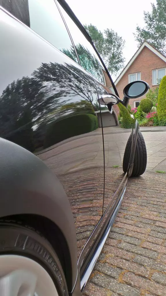

- eerste hit polijsten met een oranje pad op de DAP900 met Monello Mezzo
- tweede hit polijsten met een witte pad op de DAP en Monello Finale
- alles uitpakken en polijst stof weg blazen met de perslucht
- Met een zwarte pad de Poorboys Black Hole aangebracht en even laten curen
Vervolgens de auto een nachtje laten rusten (om ook de glaze goed te laten uitharden) en de volgende ochtend het stof enzo weer met perslucht weg geblazen.
- Dubbele laag Collonite 845 aangebracht met een rode pad op de DAP, ook even laten curen

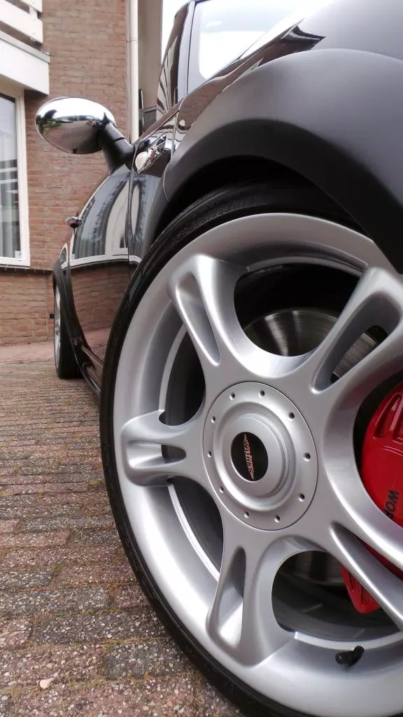

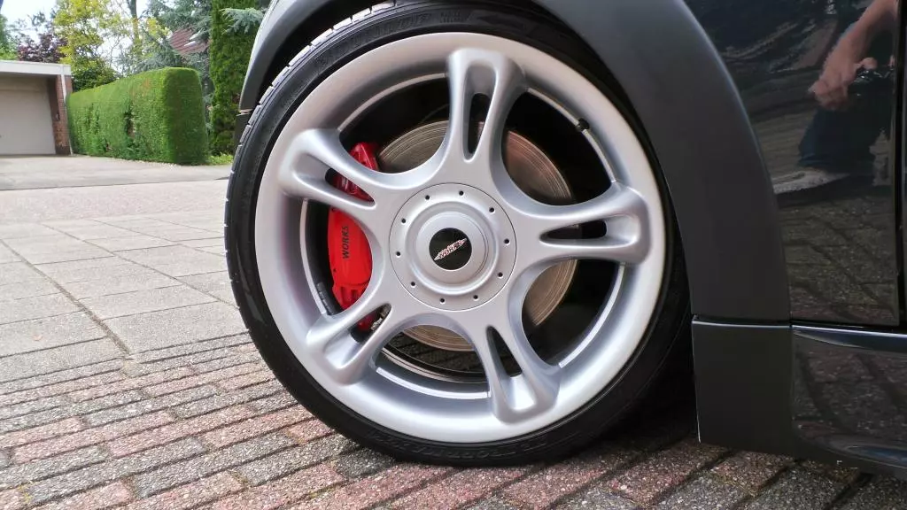

Toen met de velgen aan de slag gegaan, die erg veel last hadden van de hardnekkige spikkels. Komt volgens mij door het soort remblokken want t is nog ff een graadje of 10 erger dan 'gewoon' remstof. De hogere temperaturen die ontstaan bij het sportieve gebruik van dit racemonster zal hier ook wel een aandeel in hebben :P Velgen waren al gewassen en gereinigd met Iron-X.
- Velgen kleien
- velgen in een dubbele laag Collonite 845
Omdat ik nog geen speciale wheelwax in mijn assortiment heb, en voor eigen gebruik de 845 goed bevalt deze gebruikt.

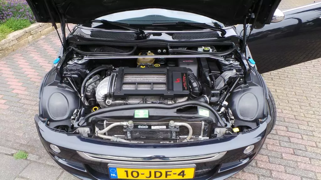

- onder de motorkap de Engine Dressing van Meguiars gebruikt, en ook hier de veerpootbrug opgepoetst.

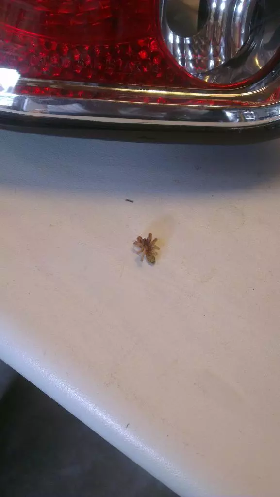

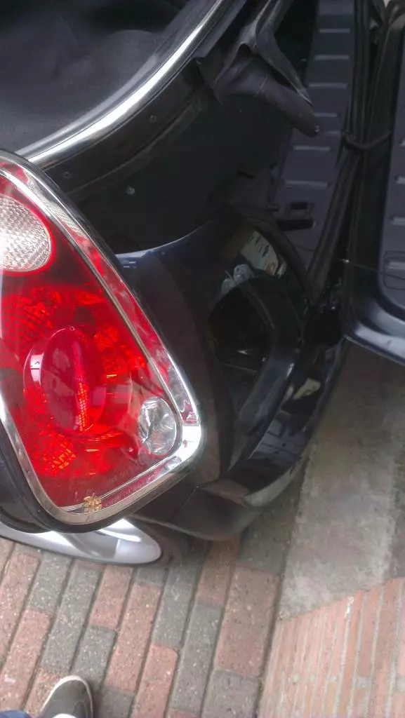

en als laatste iets opgelost waar ik me vorig jaar ook al aan irriteerde :lol:

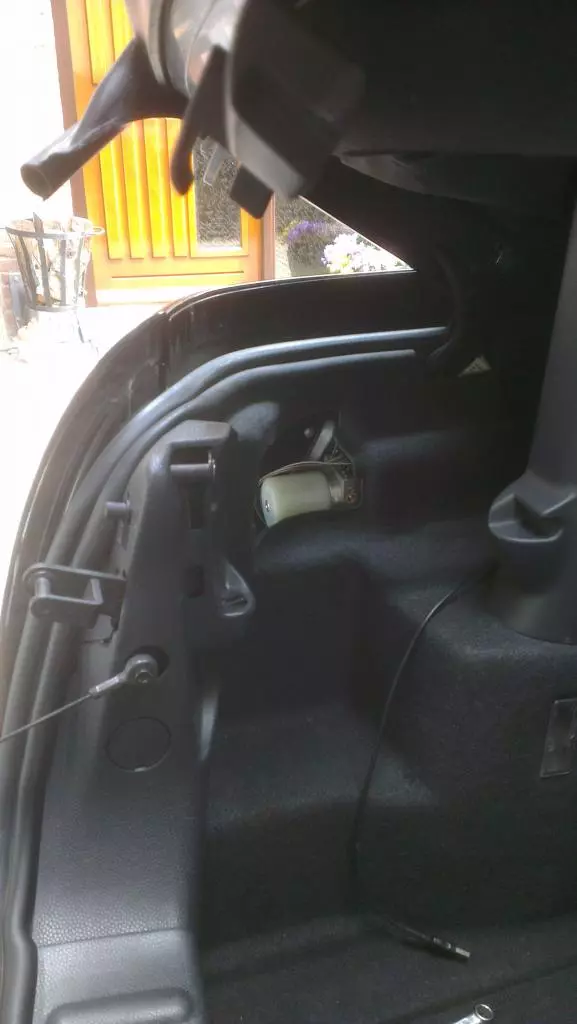

Daarvoor moest ik me half in de achterbak van de cabrio werken:
om vervolgens met mn handen in een hoek hiertussen wat los te halen (lekker krap door de kapsonstructie):
en na een kwartierje prutten was dan eindelijk de achterlicht unit los
Want er zat dus al een lange tijd een ellendig spinnetje in.... :s

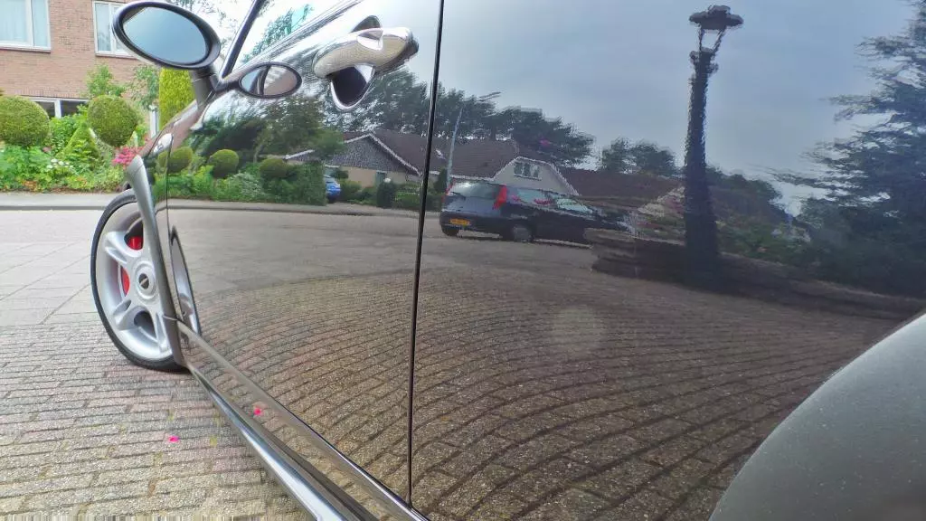

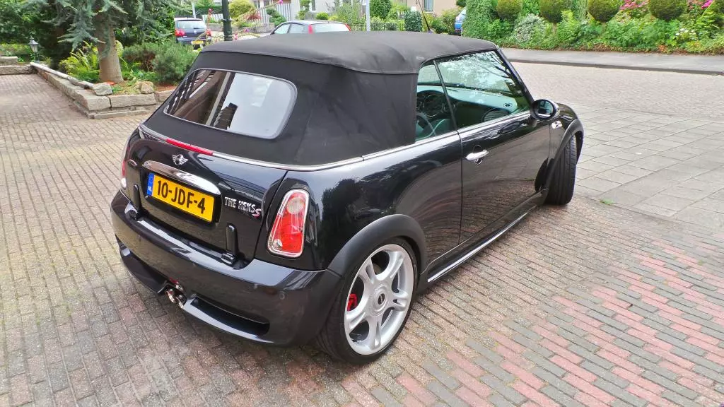

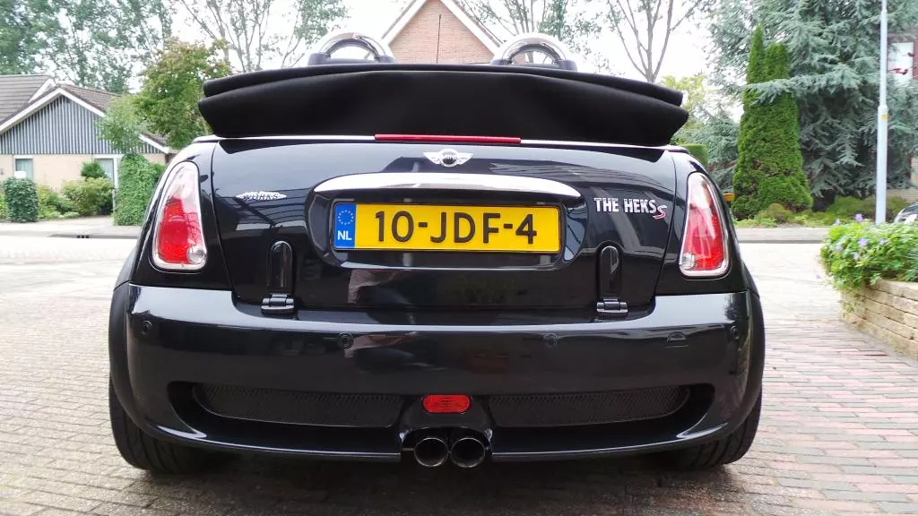

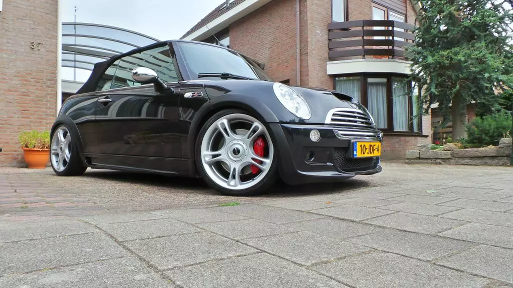

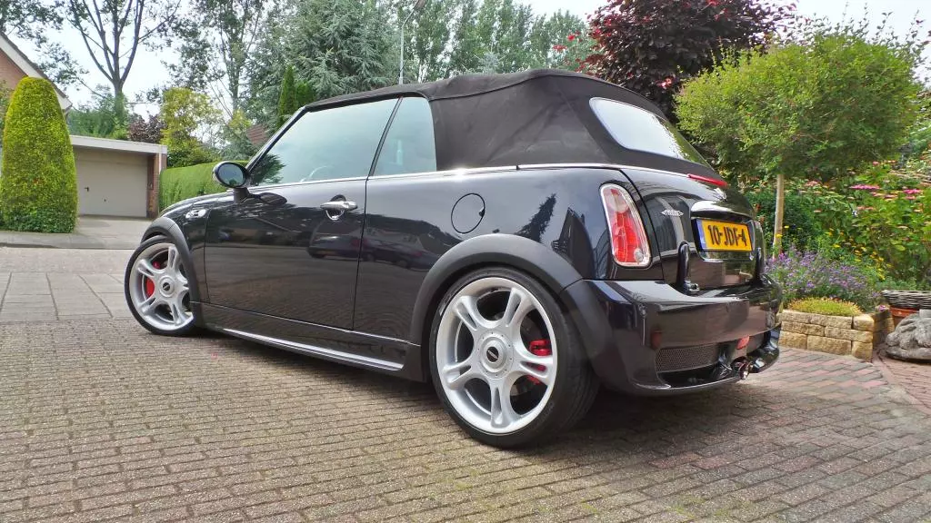

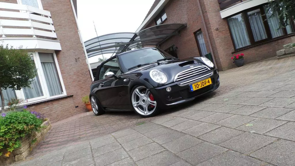

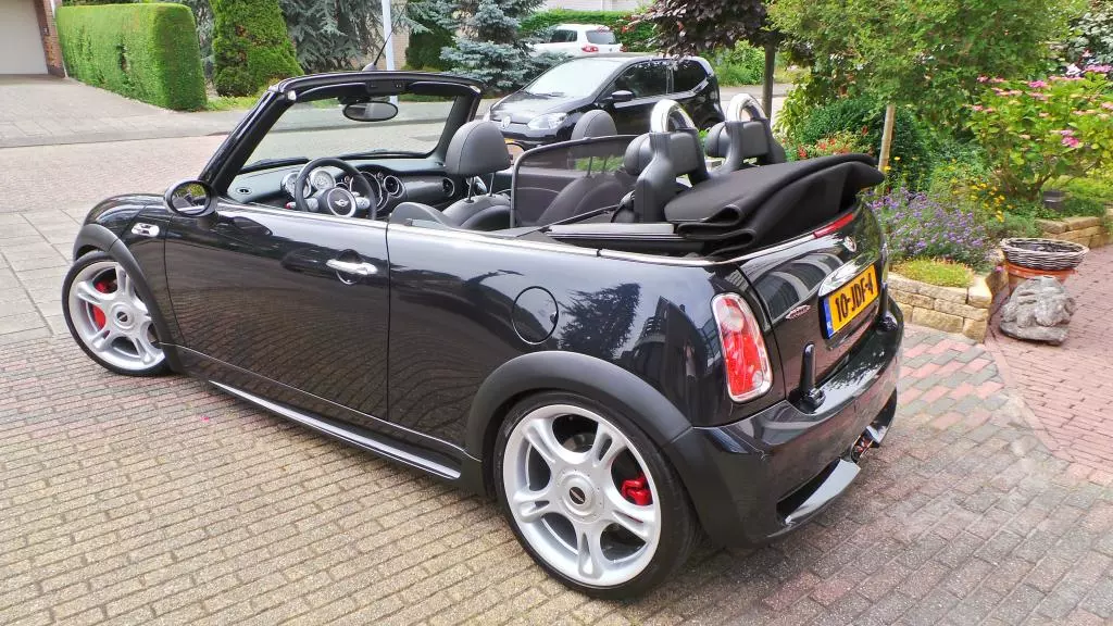

Alles uiteindelijk ook weer netjes terug weten te plaatsen. nog even de gehele auto een keer nagepoetst en dus met een fatsoenlijke camera wat foto's gemaakt :-D
Al met al heb ik me prima vermaakt, zowel met het rijden in dit monster als met het poetsen :-D
Gelukkig was de eigenaar ook zeer tevreden met het resultaat.
Wow wat een resultaat. Fijn is het als je ruimschoots de tijd hebt. Maar komt die Mini wel over verkeersdrempels? Wat ligt die laag op de grond zeg. Jammer van die letters erop, maar smaken verschillen gelukkig.
Erg mooi eind resultaat en Wat een dikke auto! Hoezo heb je eigenlijk de blackhole laten 'curen'? Is namelijk nergens voor nodig, inwerken tot het terug begint te blinken en dan kun je het afnemen;)
Thnx voor de reacties allemaal ;-)
@ Voiturefrancaise: In principe kom je nog wel over de verkeersdrempels heen, al moet het schuin en met veel beleid. Er zijn er bij waarbij je hier en daar wat pijnlijk geschraap hoort... :-p hoort erbij, low is a lifestyle ofzoiets.... Letters zijn ook niet mijn ding, maar slaat op de vrouw die hier doorgaans in rijd... :lol:
@ Svenn21: Geen idee eigenlijk waarom ik het niet direct heb afgepoetst, heb t inderdaad aangebracht tot t begon te glimmen en dan door naar t volgende deel van t deel ;-)
