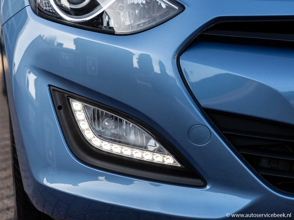

Hallo iedereen,
Graag zou ik jullie mening willen ontvangen over een mogelijke stappenplan wat ik momenteel in gedachten heb.
Dit is namelijk mijn eerste keer dat ik mij hiermee bezig houd, en wil het graag goed aanpakken zonder dat ik straks een
hoop geld heb uitgegeven aan wax en dergelijke wat niet geschikt blijken te zijn.
Lak kleur: Ice Blue (zie bijlage)
Wat vinden jullie van het volgende plan (Velgen en banden laat ik even achterwegen in het stappenplan):
- Eerst beginnen met insectfree van Valma (Had ik namelijk al);
- Snow Foam van Monello en wassen met shampoo.
- Kleien met Dolce Verde
- Afplakken waar nodig en vervolgens polijsten met DAP900 V3 en Monello middelen (Complete aktie pakket).
- Glaze, hier ben ik nog niet helemaal over uit, maar dacht zelf aan Poorboys World White Diamond.
- Wax - Collinite Liquid Insulator Wax No. 845
Helaas zie ik door de bomen het bos niet meer, teveel mogelijkheden aan producten dat ik maar een keuze heb moeten maken.
Voor de ruiten/spiegels was ik aan het denken aan:
- Soft99 Ultra Glaco Long Type
- Soft99 Glaco Mirror Coat Zero
Misschien dat ik nog iets mis, wat ik over het hoofd zie.
Voel vrij om me aan te passen.
Tevens, maken jullie nog gebruik voor iets anders voor de bumpers, spoiler en spiegelbehuizing in dezelfde kleur, of gebruik je hier ook gewoon een laagje wax voor?
Alvast bedankt voor de informatie.
