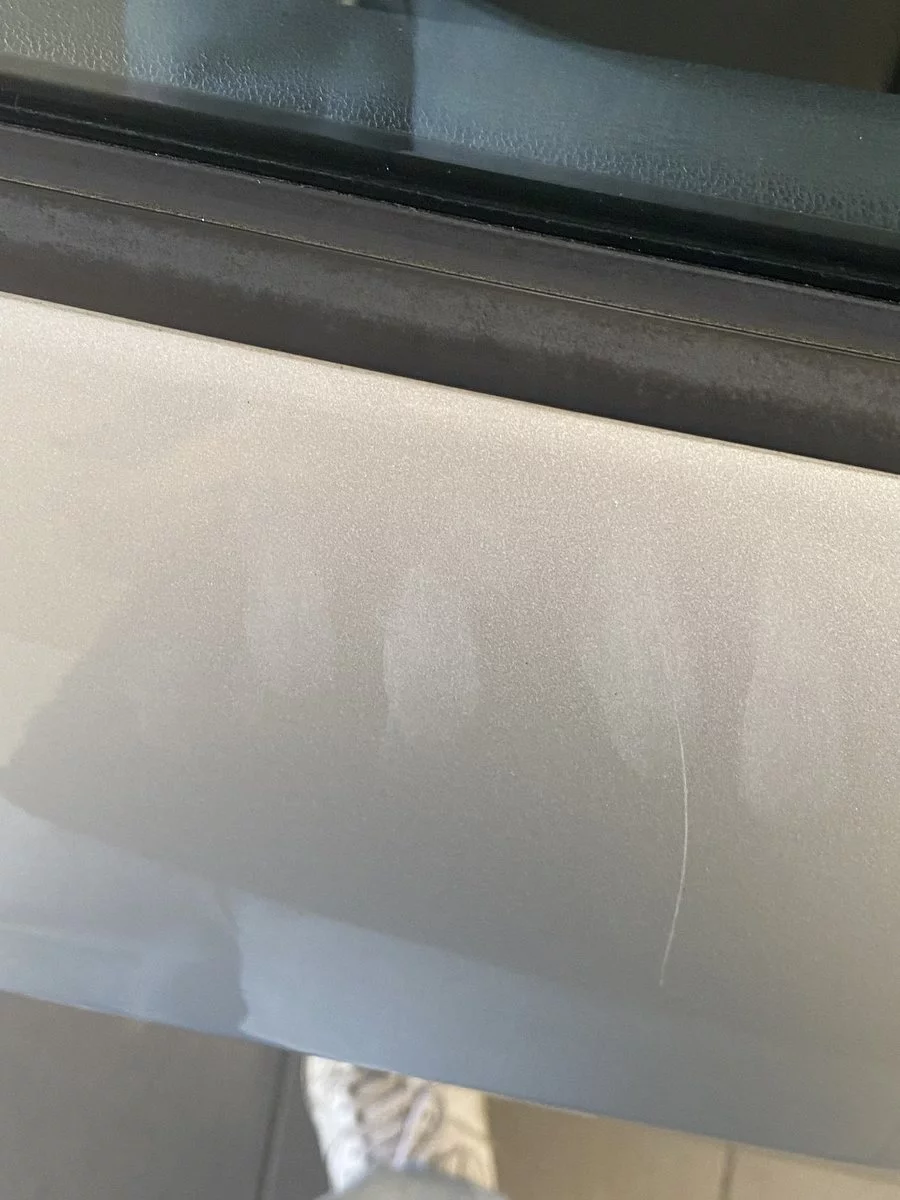

Beste mede detaillers,
Er is zojuist een klant binnen gekomen met een BMW Z4 Cabrio, aan de deur zijn er veel vingerafdrukken met ingebrande huid producten zo te zien. Is dit er gewoon makkelijk uit te polijsten of liever schuren?
Alvast bedankt voor verdere info!

Waarschijnlijk zonnebrandmiddel dat ingebrand is op de lak. In de meeste gevallen is het fijnste polijstmiddel meer dan genoeg, zoals Ric al aangeeft, soms is zelfs een goede paintcleaner al voldoende.
