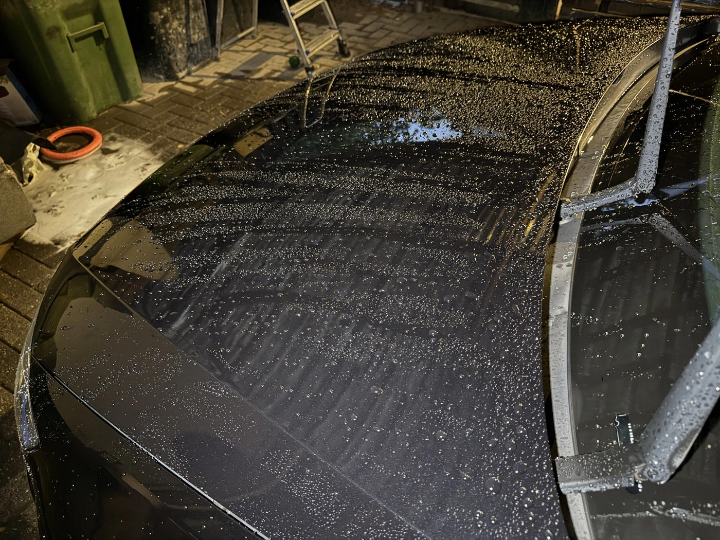

slechte beading op het dak

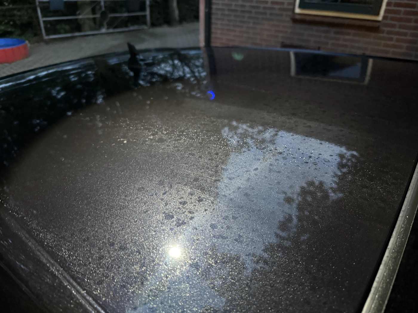

iets betere, maar nog steeds slechte beading op de motorkap

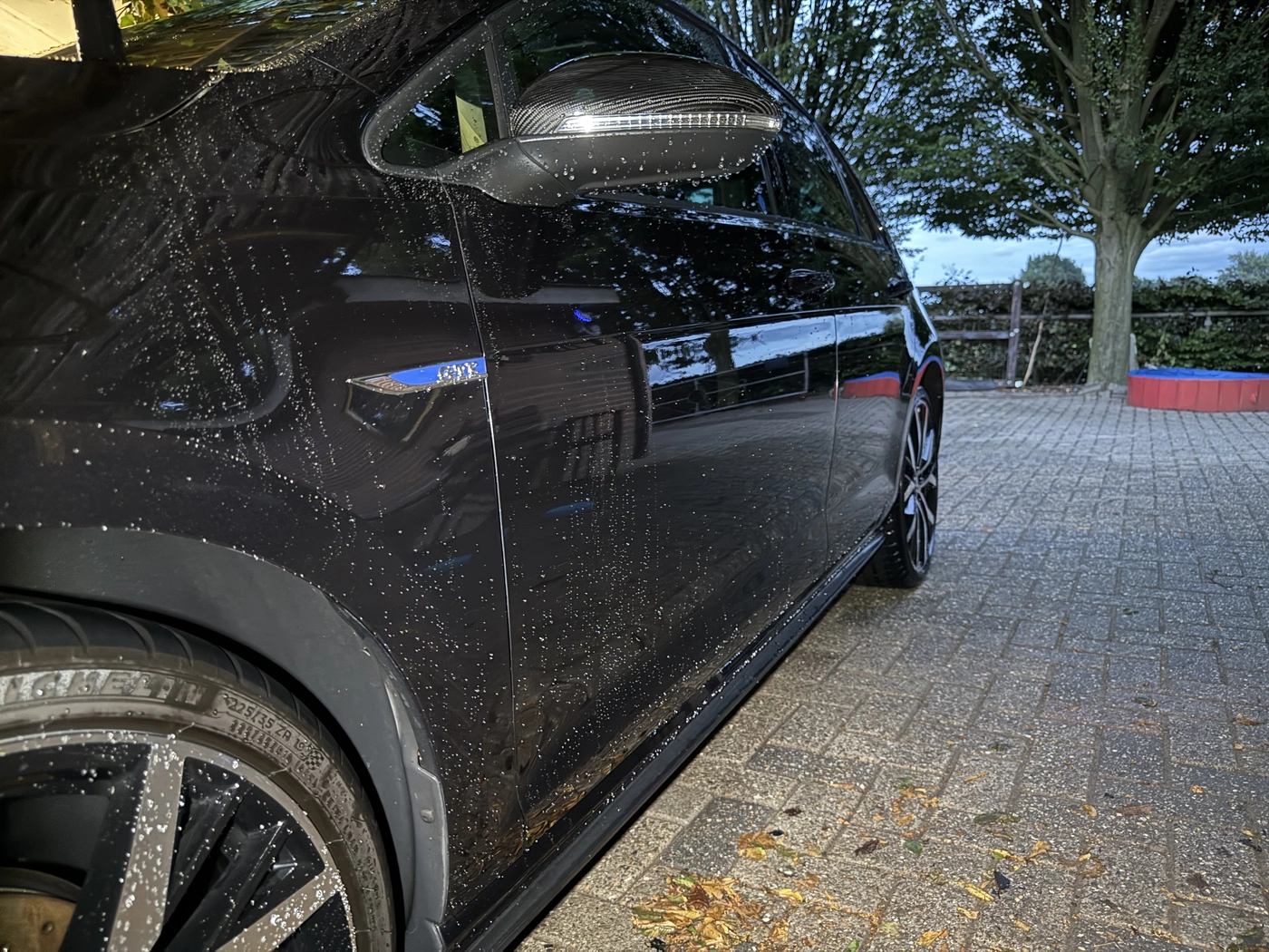

De beading zoals ik het gewend ben, de auto is al bijna droog zonder af te drogen, dit is alleen nog bij de panelend die niet in de zon gestaan hebben.

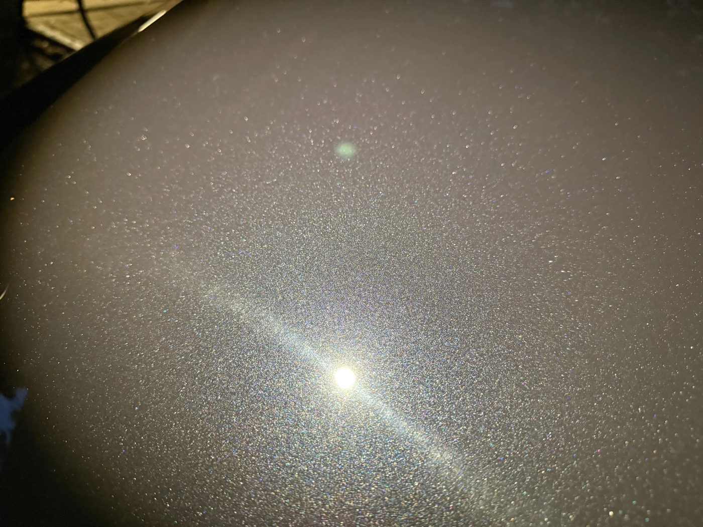

De vlekken zijn vooral goed zichtbaar vlak na het afdrogen van de auto.
als de lak droog is zijn de vlekken minder goed zichtbaar, als de auto in de zon staat is het wel te zien.
Mijn auto gaat dinsdag mee op vakantie, een roadtrip van in totaal 4000KM. Ik heb een plannetje gemaakt om de schade weg te halen of tenminste te verminderen. Ik hoor graag wat ik nog toe kan voegen aan de stappen of eventueel weg kan laten en natuurlijk zijn alle tips welkom. Hieronder het stappenplan:
-Normale handwas met Gyeon Restart Wash
-Ontijzeren, Gyeon Iron remover
-Afspuiten en drogen
-Gyeon waterspot
Volgens de handleiding kan ik dit op de panelen spuiten en afnemen/uitboenen met een MF doek. Hierna is het aangeraden om de auto nogmaals te wassen, is dat echt vereist?
Voor de zekerheid wil ik voor de 2de keer wassen een rondje doen met Prep.
-Wassen met Gyeon Bathe
-Drogen met Cure of Ceramic Detailer
-Rondje met Cure en een Softwipe
Wat vinden jullie van mijn plan?

Ik heb Waterspot in huis echter mis ik de uitgebreide ervaring met dit middel (gelukkig). Ik denk dat het wel wijs is om het middel op de doek te spuiten ipv direct op de lak althans zo zou ik het in 1e instantie proberen te gebruiken en dan kijken wat het doet.
Ik heb een soortgelijk probleem gehad, daar had een hovenier de planten water gegeven naast mijn auto die daarna nog 6 uurtjes in de zon heeft staan bakken.
Ik heb gefoamd, afgespoeld, iron behandeling, afgespoeld gewassen met Bathe en toen weer afgespoelen.
De waterspot heb ik op een paneel geneveld, daarna op een andere Washmitt op waterspot gespoten en daar het paneel mee afgenomen. Daarna het paneel weer afgespoten en weer gewassen en afgespoeld.
Je wil zeker niet dat er waterspot in een kier achterblijft en er later alsnog uitloopt, het is echt een serieus goedje.
Ik was na bovenstaande van alle vlekken af.
Reacties: RoCo en Ric325i
Ik denk dat je een behoorlijk goed plan hebt gemaakt. Het proberen waard in elk geval.
