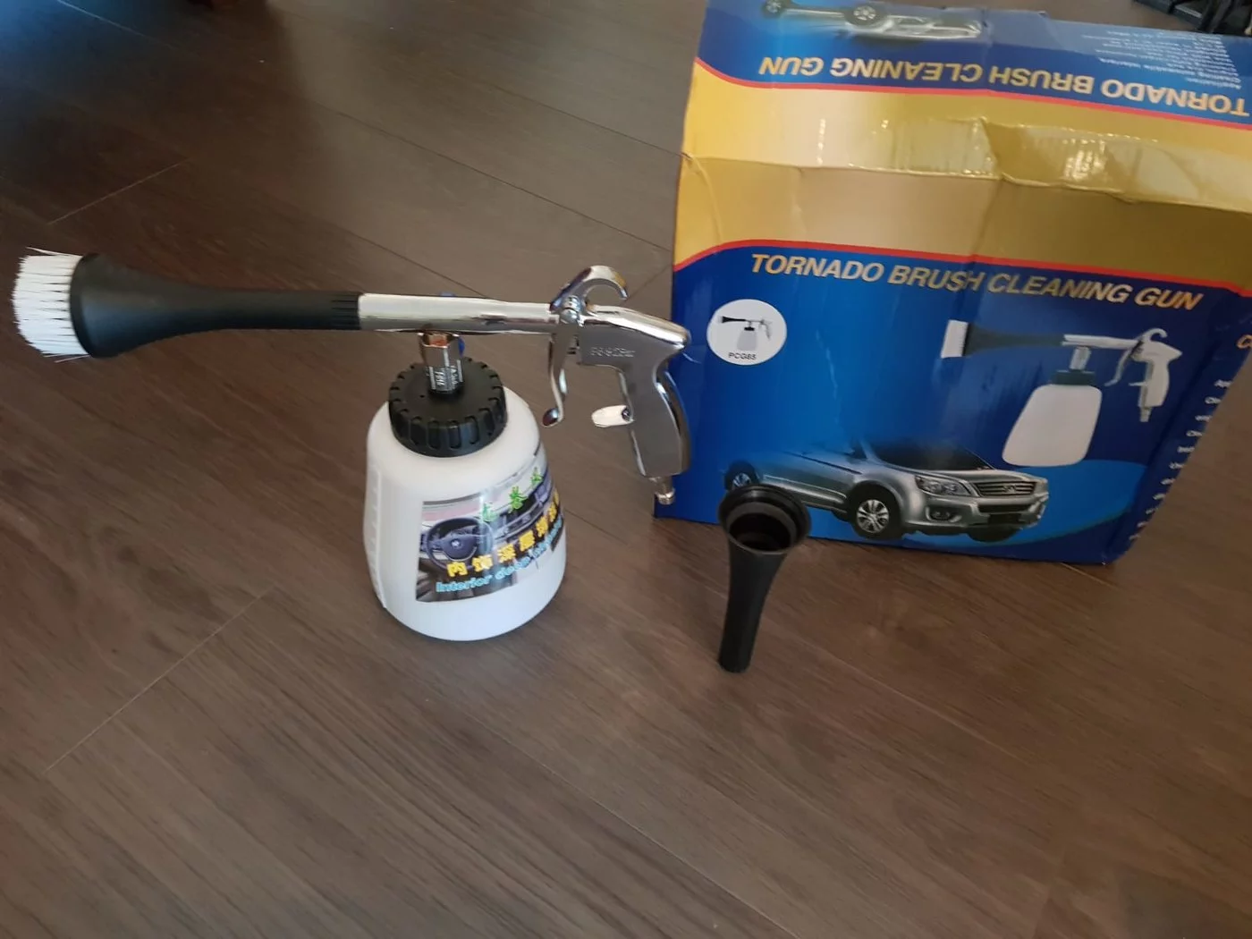

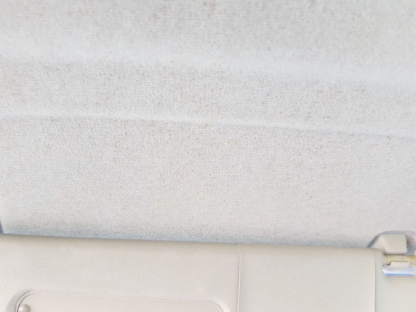

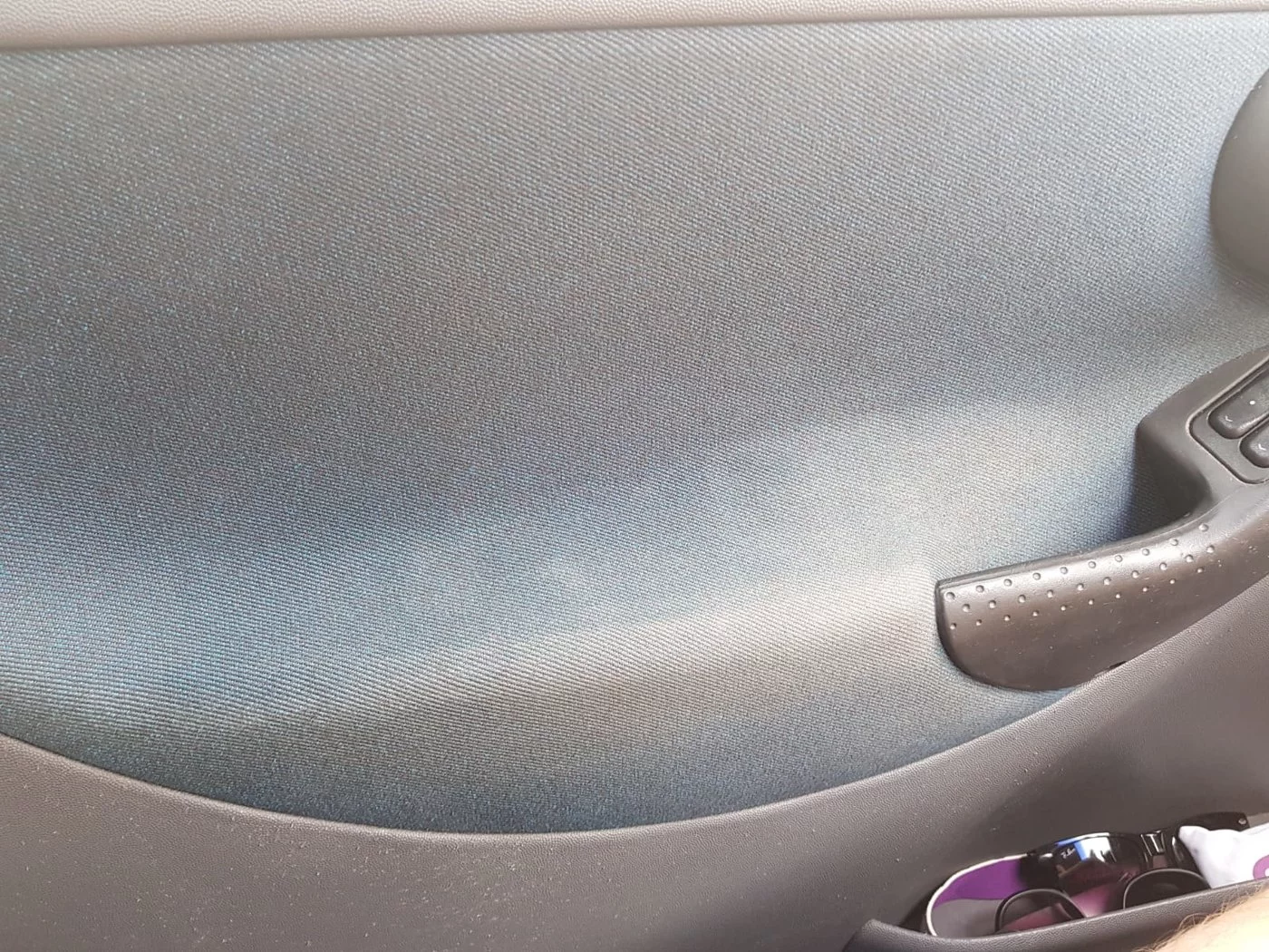

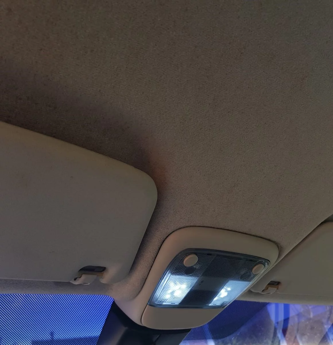

De hemel bekleding en de stoffen stoelen beginnen er niet mooier op te worden. In de hemel bekleding komen bruin/zwarte stippen, en de bekleding van de stoelen en deurpanelen beginnen te verkleuren. Met wat voor producten en op welke manier kan ik dit het beste gebruiken ? Ik las op veel forums dat hiervoor een Extractor word gebruikt. Of het met de hand word gedaan. Maar nu kwam ik vorige week een Car Cleaning Gun tegen. Na wat filmpjes (bijvoorbeeld) te kijken was ik erg onder de indruk. Kennen jullie dit apparaat en wat zijn jullie ervaringen ?

De Gun in het filmpje is inderdaad een geinig dingetje. :P De versie in het filmpje is een Cyclone waarbij er alleen lucht in een werveling wordt gespoten, maar zo heb je ook de Tornador Black en deze heeft een vloeistof-tankje erbij die dus tijdens het blazen ook vloeistof meespuit. (Bijv. een reinigingsproduct)
Ik heb zulke guns zelf nog nooit gebruikt en de voornaamste reden is dat er een goede compressor bij gebruikt moet worden. Deze zijn nogal aan de prijs. ;)
Let op - Hemelbekleding en eventueel deurbekleding is gelijmd. Wanneer je deze insprayed met veel vloeistof en/of met een sterke vloeistof, dan heb je kans dat de bekleding los komt. Tot op heden is mij dit nog niet overkomen, maar ik was dan ook voorzichtig. Een paar sprays en dan wrijven met een doek of borstel was genoeg om de bekleding te reinigen.

Op de websites wish en aliexpress (sorry Carclean.com) vond ik een gelijkmatige Tornador Car Cleaning Gun voor een gunstigere prijs om het uit te proberen. Ik heb deze (zie link) dan ook besteld.
Of de hemel gelijmd is durf ik niet te zeggen. wel weet ik dat ik de hemel het spannendste vind van alles. kwam een aantal foto's tegen op forums waar het met de hand niet zo goed uitpakte. Grote water kringen of inderdaad loslatende bekleding. Ik zal hiervoor dan ook een grote mengverhouding gebruiken.

Mijn gevoel bij een Tornador-achtig ding is nog steeds; ''OK, dus je spuit het vuil uit het materiaal. Maar jaag je het ook niet IN je materiaal? Ik zou het ook nog steeds willen wegzuigen met een extractor''
Kringen krijg je als het niet egaal nat is gemaakt. Ook wanneer het dus ''nat'' is gemaakt en niet met beleid ''vochtig''. :P Wij roken in de auto en dan weet je wel hoe vuil de hemelbekleding kan worden. Als ik de APC in een sprayer doe, op de bestuurdersstoel ga zitten en boven mij een paar sprays op de bekleding spuit, vervolgens met een MF-doek gewoon wat rondwrijf... Dan is de bekleding al zo goed als schoon. Liters water of enorm veel product is niet nodig, herhaling misschien wel. ;)
Hemeltje kan ook schimmel zijn, (door vocht). Ik zou hier toch echt óf een extractor óf een waterzuiger willen gebruiken zodat je het meeste vocht ook direct uit het hemeltje zuigt. Voor de overige bekleding (vloer, stoelen, bank) zou ik dat dan ook gebruiken, dat scheelt veel vocht in de auto. Als je een waterzuiger hebt, kun je een APC-oplossing maken in een sprayfles en daarmee een onderdeel eerst wat nat sproeien, vervolgens even laten intrekken en borstelen en daarna droogzuigen.

Wat Cordoba zegt, toen ik de eerste keer de foto's van de hemel zag dacht ik ook aan schimmel.... dus gaan voor een extractor hier. Water en vuil wegzuigen, dat minimaliseert vlekken en loskomen van de hemel.

De deurpanelen ook niet zeiknat maken.

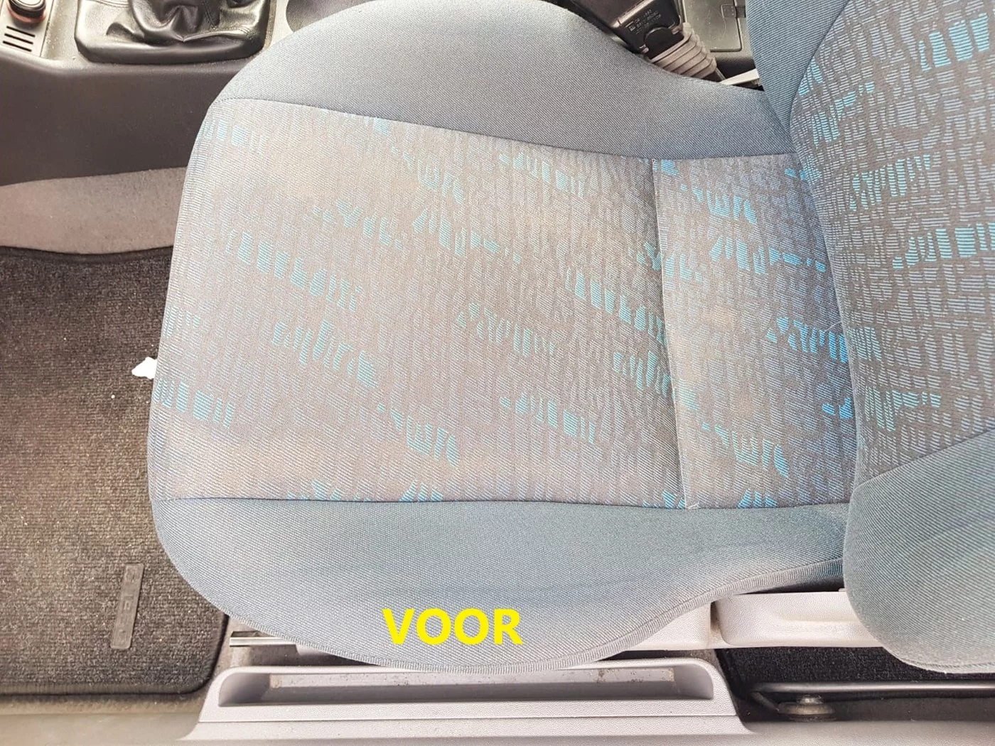

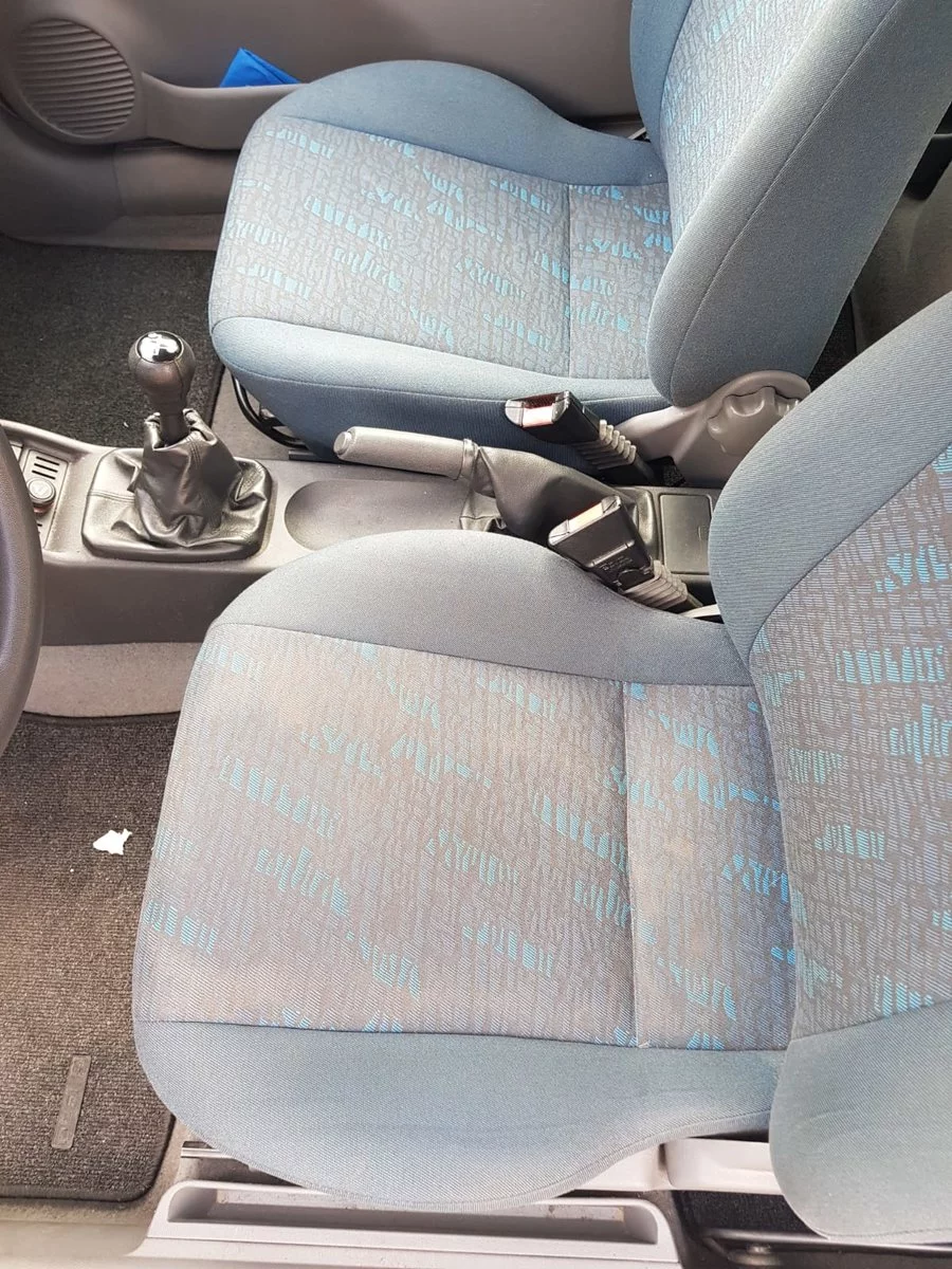

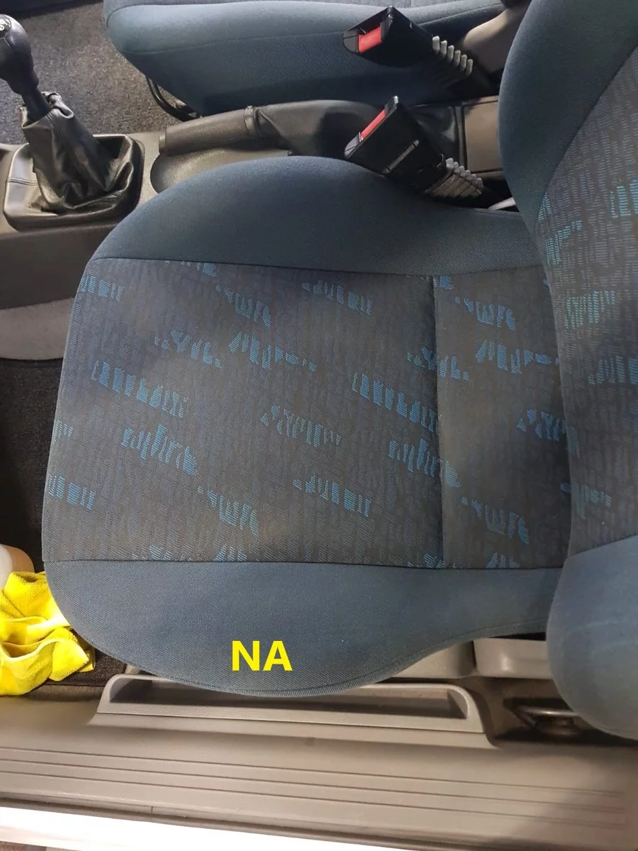

Vorige week ben ik een morgen/middag bezig geweest met het reinigen van mijn interieur. Ik was begonnen met de stoelen en heb de volgende volgorde geprobeerd:
1.Vloeistof mengen: 1:20. (Bio-Degradable All Purpose Cleaner & Degreaser - 946ml)
2.Licht insprayen.
3.Even in laten trekken.
4.Borstelen met een zachte borstel.
5.Met de stofzuiger droogzuigen.
6.Evt. met microvezel doek extra droogmaken.
Ik zie duidelijk resultaat ! Stoelen zijn een stuk kleurrijker. Alleen het droogmaken met de stofzuiger werkte niet echt. het bleef even vochtig/nat. De schuimlaag was naar een paar sec al weer weg. Dus heb besloten om met een paar micro doeken droog te maken. Ook heb ik de Tornador geprobeerd. Wat een wonder ding. Lucht slang er aan, tankje vol, kraantje los en gaan ! Gaf exact het zelfde resultaat als met de hand. Alleen de stof was bij de Tornador gelijk droog. Tot nu toe zie ik nog steeds geen verschil tussen beide methodes.

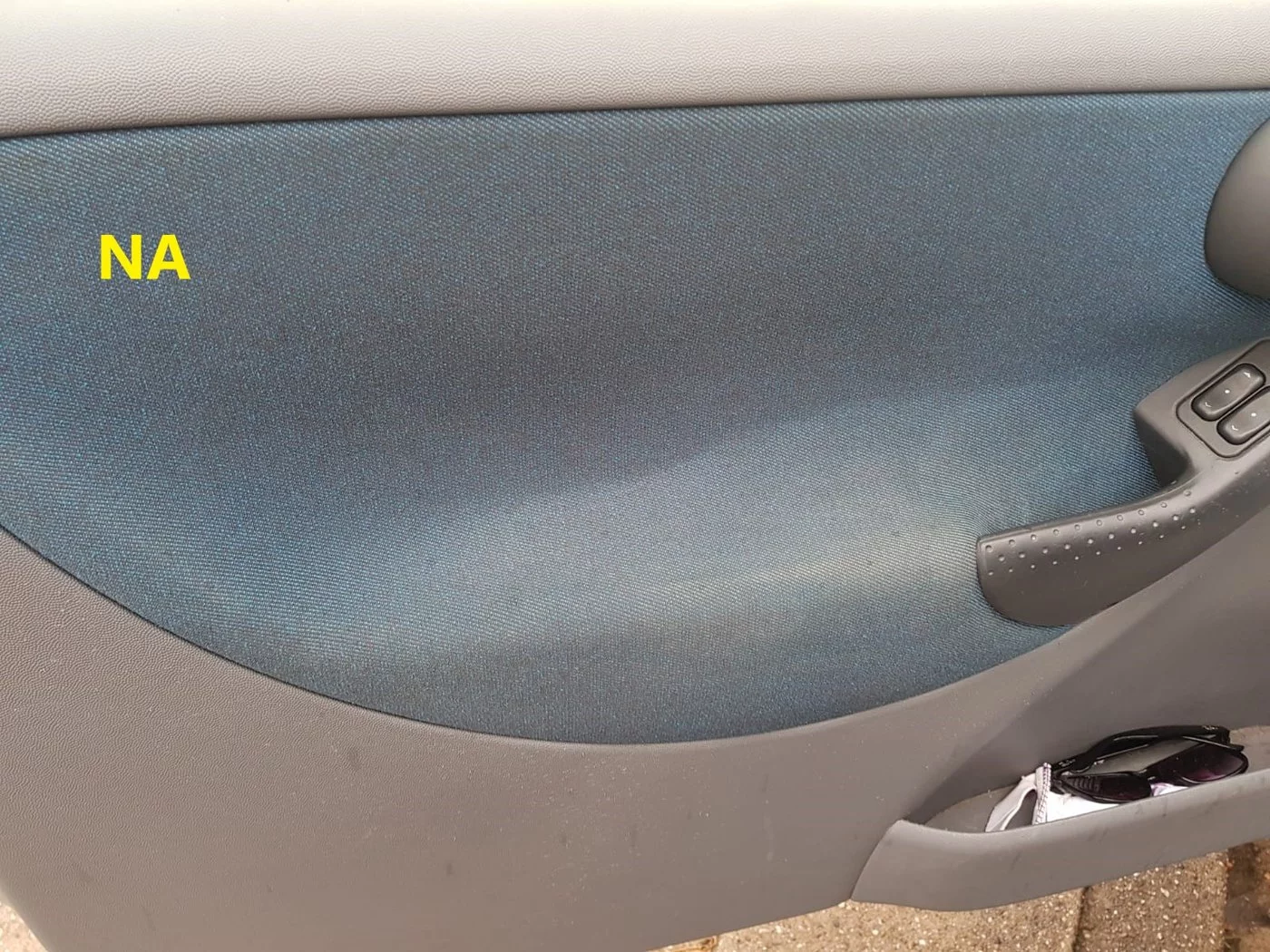

Heb ook gelijk de vloer bekleding, matjes, plastic delen en het dashboard mee gepakt, met de Tornador heb ik de binnenkant van de deuren mee schoongemaakt. Makkelijk ding voor plekken waar je moeilijk bijkomt.
De hemel bekleding heb ik helaas niet schoon gekregen. Heb jullie advies opgevolgd. maar de vlekjes blijven er in zitten. Ook heb ik het voorzichtig met de tornador geprobeerd, maar helaas weinig resultaat.
Zoals ik al zei ben ik alsnog zeer tevreden met het resultaat. Auto lijkt van binnen een stuk "frisser".
Hier zijn de Foto's :
(op de foto's is het verschil moeilijker te zien)
