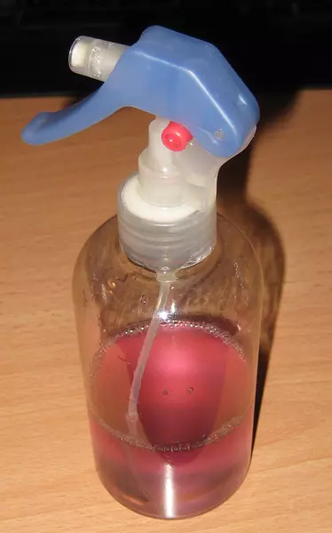

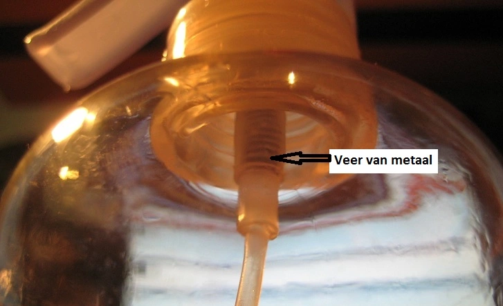

In princiepen is het geen probleem alleen spoel na gebruik altijd de sprayer schoon zoals Avi@carpro al gezegd heeft. Ik had dit eerst niet gedaan met als gevolg het onderstaande. De fles was geheel schoon en doorgespoeld met IPA maar toch verkleurde de vloeistof door een reactie met metaal. :( Na het bekijken van de sprayer zag ik het probleem, het metalen veertje in de sprayer.
Na gebruik spoel ik nu de sprayer door en geen probleem meer.

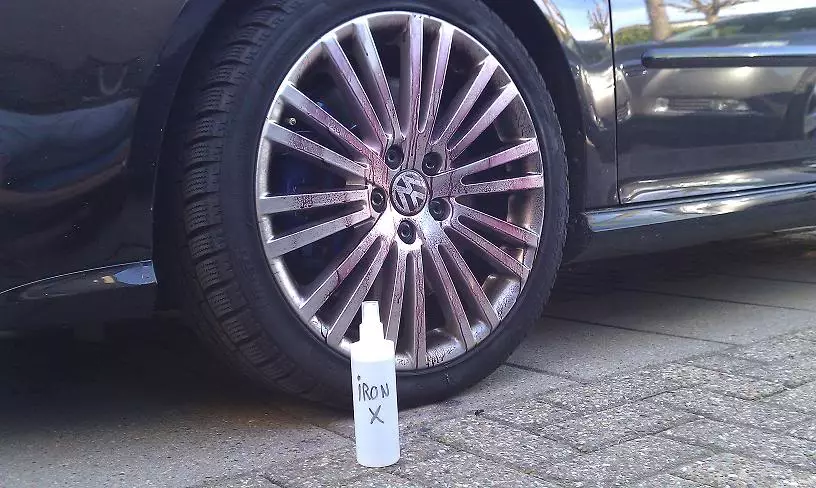

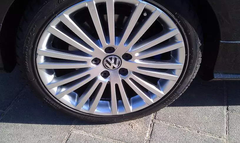

Ik heb vandaag de proef op de som genomen. (zie foto's)
Het resultaat is echt :-)^ :jippie
Het aanbrengen van de Iron-X
Na het afspoelen met water
