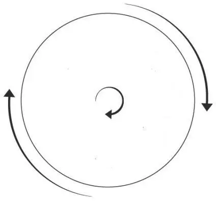

Dat is bepaald geen geschikte machine voor een beginner. Dit is een zogenaamde rotary of roterende machine. Voor dit soort machines dien je over enige (machinale) kennis te beschikken.
Bij foutief gebruik kun je (kostbare) schade veroorzaken.
De machine draait slechts 1 kant op waardoor je constant aan het tegen sturen bent om de machine onder controle te houden.
