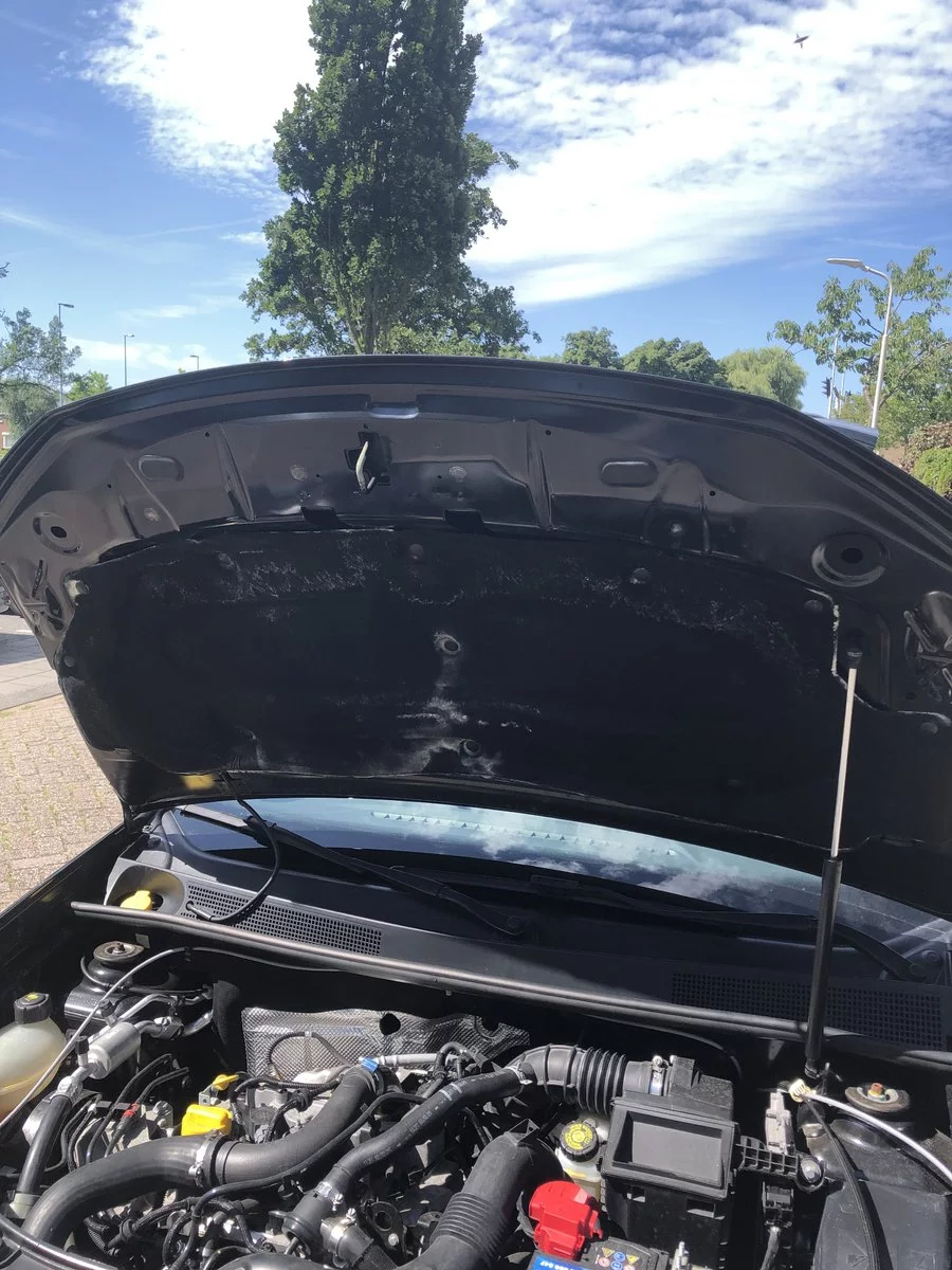

Beste lezers,
Heb zeker gezocht maar misschien er toch over heen gelezen.
Onder de motorkap zit een zwarte doek.
Deze slaat hier en daar wit uit.
Had er al pestlucht op gezet en gereinigd met zeep.
Helaas verdwijnen deze vlekken niet.
Heeft iemand een oplossing hier voor.
Mvg,
Henk-Jan.
Is 9 van de 10 keer water en zout uitslag
Dit gebeurd meestal door opspatten en het opdrogen wat je ziet is de drooglijn
Gewoon er uit halen in sprayen met reiniging middel naar keuze, borstelen en goed laten drogen aan de waslijn dan is het meestal wel weg zo niet nog een keer doen.
Extractor gebruiken is nog beter.
Redneck manier : hogedrukreiniger er over en laten drogen met de motor kap open =)
edit : na nog een keer kijken onder op de foto kan ook zijn een lekkende ruitenvloeistofslang of lekkende ruitenvloeistof sproeier
bovenop is gewoon opspattend water/zout of regen wat weer opgedroogd is
